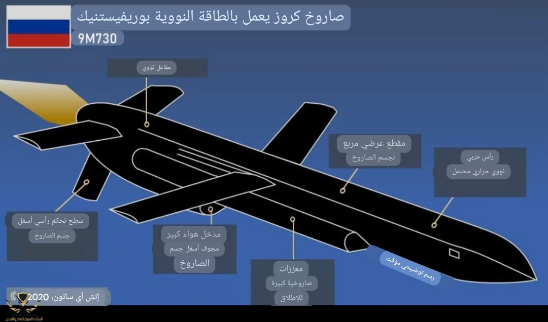

وياليت تفيدنا بمعلومات عن اخر التجارب على صاروخ "
بوريفيستنيك او بمايسمى صاروخ الموت ولأنه يعمل بالطاقه النوويه بيكون نقله نوعيه في عالم السلاح
مشاهدة المرفق 805102
