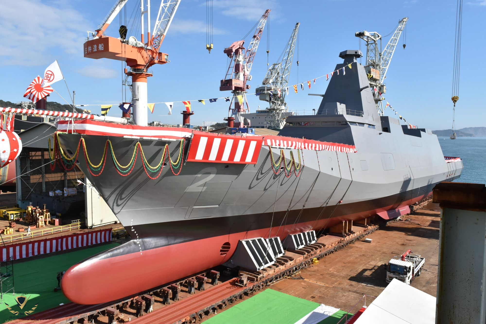

  • حفل تدشين سفينة JS Kumano في حوض بناء السفن التابع لشركة ميتسوبيشي للصناعات الثقيلة (MHI) في ناغازاكي. سفينة JS Kumano (FFM-2) هي السفينة الثانية من فئة فرقاطات Mogami التابعة لقوة الدفاع الذاتي البحرية اليابانية (JMSDF). (وزارة الدفاع اليابانية)
