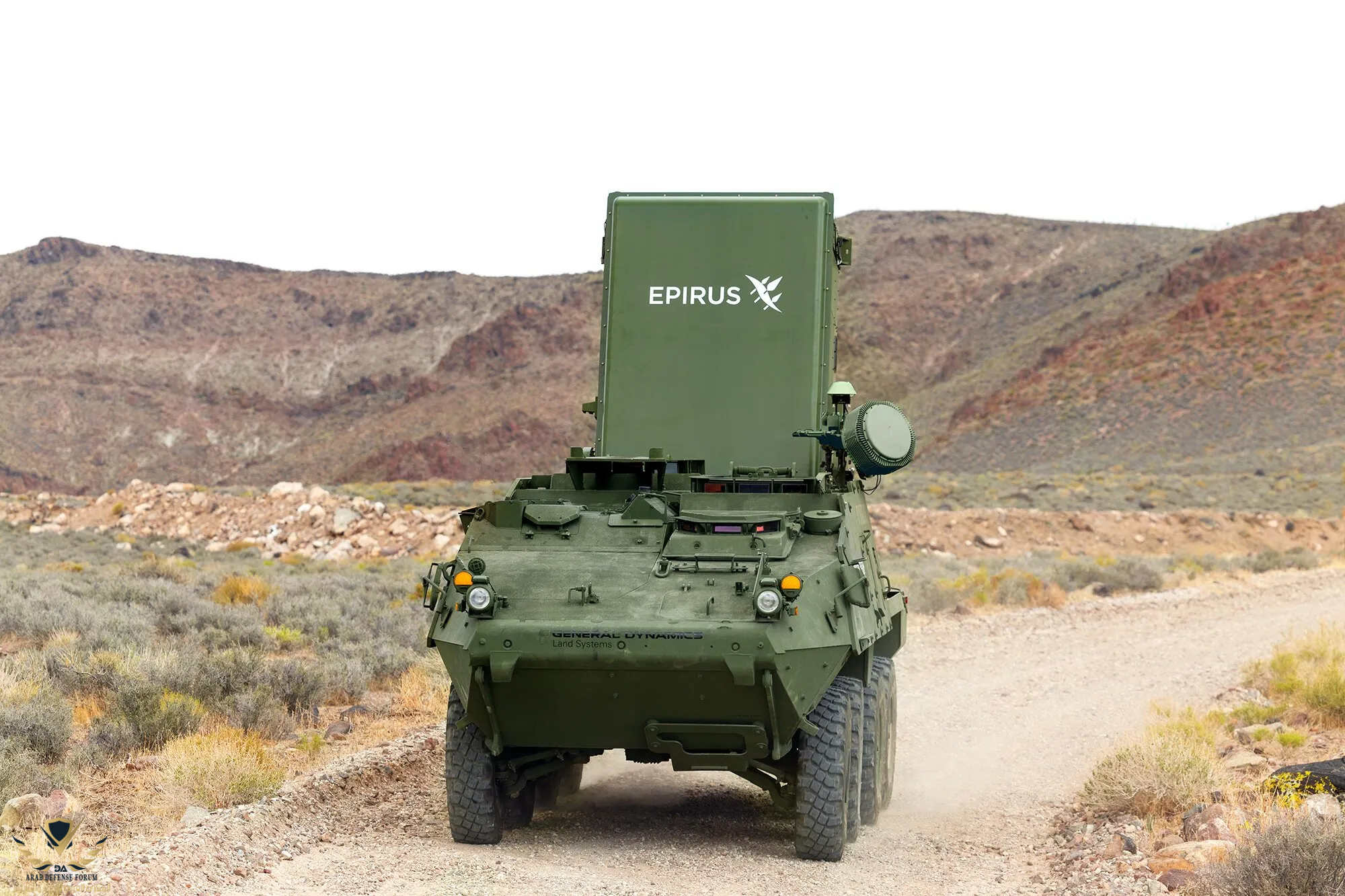

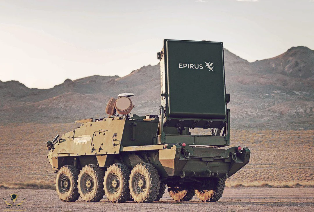

ولتلبية هذه الحاجة، تعاون المتخصص الأمريكي في تصميم المركبات المدرعة
جنرال ديناميكس لاند سيستم، وشركة إيبيروس الناشئة
لتكييف نظام الموجات الدقيقة ليونيداس من الثاني على مركبة مدرعة من طراز سترايكر من الأول.
سلاح الميكروويف الذي يدمر أسراب الطائرات بدون طيار ليونيداس
وهو نظام ميكروويف عالي الطاقة، يعطل الطائرات بدون طيار في الجو دون استخدام الرصاص أو الليزر
Leonidas هي عائلة من الأنظمة المتقدمة ذات الطاقة العالية التي طورتها Epirus والتي تستخدم الموجات الدقيقة
لتعطيل أسراب الطائرات بدون طيار وغيرها من التهديدات الإلكترونية.
سميت ليونيداس على اسم الملك المتقشف الشهير ، وهو بالفعل اهتمام من البنتاغون.
على عكس الأسلحة المستندة إلى الليزر
توظف ليونيداس شعاع ميكروويف عريض يعطل الطائرات بدون طيار عن طريق تعطيل أنظمتها الإلكترونية.
