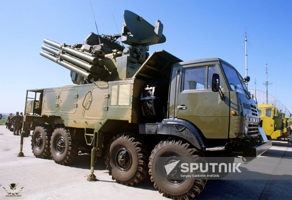

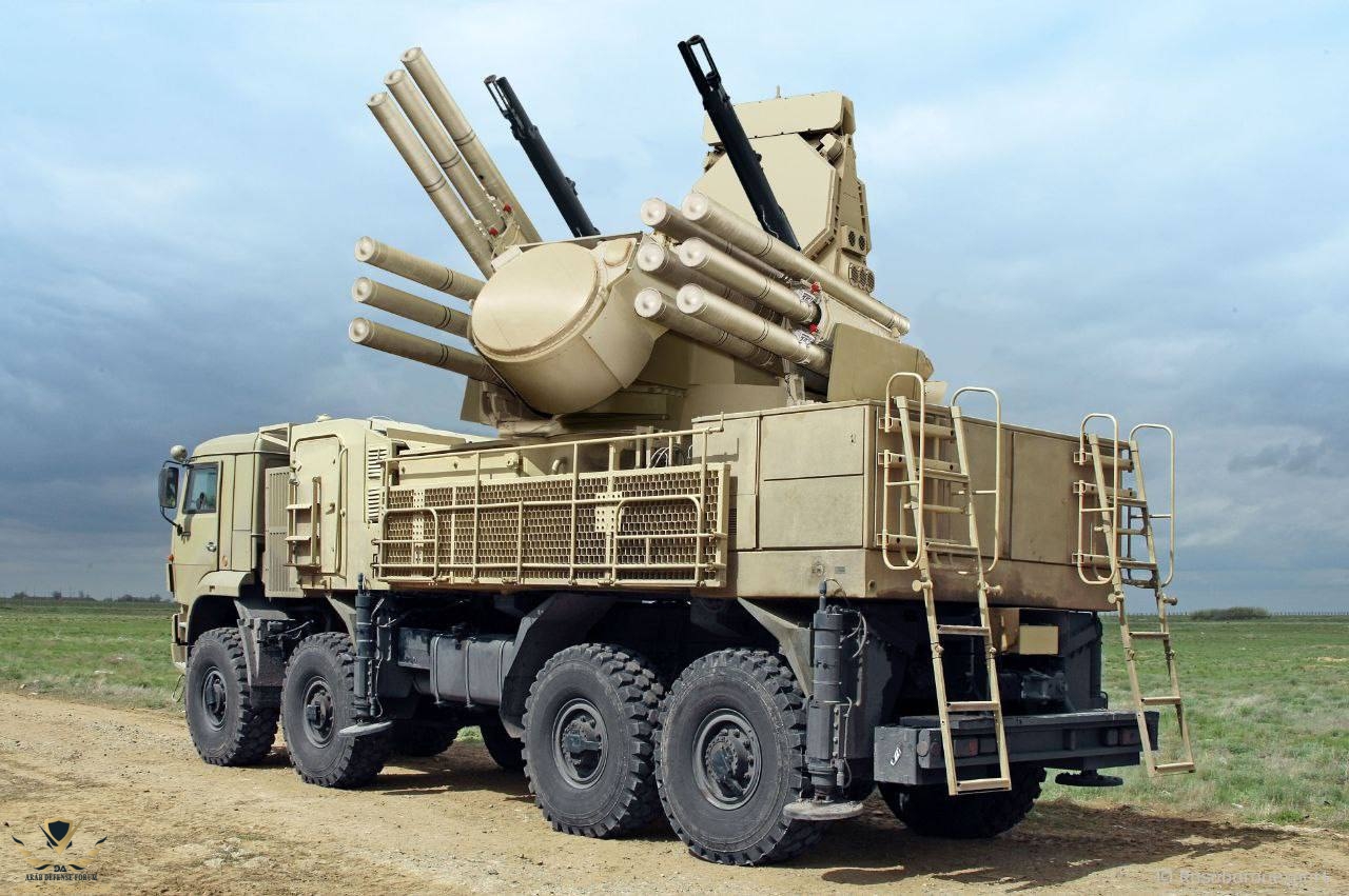

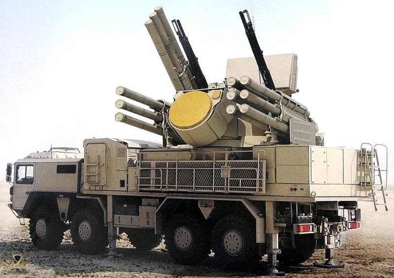

1. Pantsir-S1 ( النسخة الأساسية )
الظهور الأول : أوائل 2000م - الدخول للخدمة ( 2008 م )
المنصة : شاحنة 8×8 ( KamAZ 6560 أو MAN SX45l )
ــــــــــــــــــــــــــــــــــــــــــــــــــــــــــــــــــــــــــــــــــــــــــــــــــــــــــــــــــــــــــــــــــــــــــــــــــــــــــــــــــــــــــــــــــــــــــــــــــــــــــــــــــ
أنظمة الاستشعار والتتبع
📡رادار الكشف : رادار 2RL80 هو رادار كشف دوّار من نوع PESA (مسح إلكتروني سلبي)، مداه الأقصى 45 كم، ويستطيع تتبّع حتى 20 هدفًا جويًا في آنٍ واحد.
📡رادار التتبع : رادار 1RS2-1 Shlem هو رادار تتبع واشتباك يبلغ مداه الأقصى 28 كم ويستطيع تتبع هدفين بوقت واحد .
النظام البصري : نظام 10ES1-E ، يتضمن قنوات تصوير حراري وتلفزيوني.

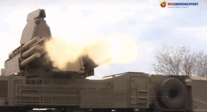

🔥التسليح :
🚀الصواريخ : 12 صاروخًا من نوع 57E6-E (مدى 20 كم، ارتفاع 15 كم، سرعة 1100 م/ث).
المدفعية: مدفعان ثنائيان عيار 30 مم (2A38M) بمعدل إطلاق 5000 طلقة/دقيقة، مدى 4 كم.

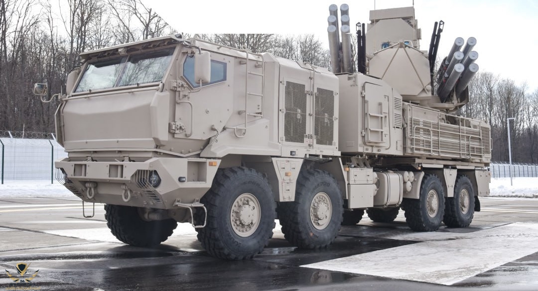

3. Pantsir-S1M (النسخة المطوّرة)
تم الكشف عن نظام Pantsir-S1M لأول مرة خلال معرض IDEX 2019 في أبوظبي، كمحصلة مباشرة للدروس المستخلصة من العمليات القتالية في سوريا، والتي كشفت عن محدوديات في أداء النسخة الأصلية Pantsir-S1، خصوصًا في مواجهة الدرونز صغيرة الحجم، والذخائر الجوّالة منخفضة البصمة، وهجمات التشبع المتعددة المحاور ، جاء إصدار S1M ليتجاوز هذه التحديات، عبر حزمة تطويرات تقنية شاملة شملت على تحسين الرادارات و رفع كفاءة التتبع والاشتباك من خلال رادار تتبع حديث معزّز بالقدرة على التعامل مع أهداف متعددة في آنٍ واحد، وزيادة مدى الاشتباك بإدخال صواريخ مثل صاروخ 57E6M-E و Z-TKB-1055، إلى جانب دمج قناة تتبع بصري–حراري متقدمة وتعزيز مقاومة التشويش الإلكتروني (ECCM) لمواكبة بيئات الحرب السيبرانية الحديثة، مما جعله أكثر كفاءة ومرونة في البيئات القتالية المعقّدة.
🛠️الفروقات والتحسينات
المنصة : شاحنة جديدة K-53958 Tornado 8x8 الأحدث، توفر حماية ومرونة أكبر.
رادار الكشف : احتفظ النظام برادار 1RS1-3E SOTS S-band ثنائي الوجه مع تحسين قدرة التتبع للأهداف الصغيرة والمنخفضة المقطع الراداري ،
رادار 1RS1-3E هو رادار S-band ثلاثي الأبعاد مزود بمصفوفتين تعمل بتقنية (AESA) قادر على تتبع ( 40 هدف ) و بمدى كشف أقصى يصل الى ( 80 كم ) ومجهز الرادار بهوائي نظام تحديد هوية الصديق أو العدو (IFF).
رادار التتبع والإشتباك : تم دمج رادار 1RS2-3، وهو من الجيل الجديد من رادارات التتبع والاشتباك في هذا الرادار تم مضاعفة مدى التتبع والاشتباك مقارنة بالرادار السابق 1RS2-E Shlem ،و الرادار قادر على تتبع والاشتباك مع ( 4 اهداف ) في آن واحد ويصل مداه الى اكثر من ( 50 كم )
النظام البصري: نظام 10ES1-E محسن، يتضمن قنوات تصوير حراري وتلفزيوني، مع تحسينات في التتبع التلقائي وتحديد إحداثيات الصواريخ ، ويبلغ مداه الأقصى ( 26 ) كم.

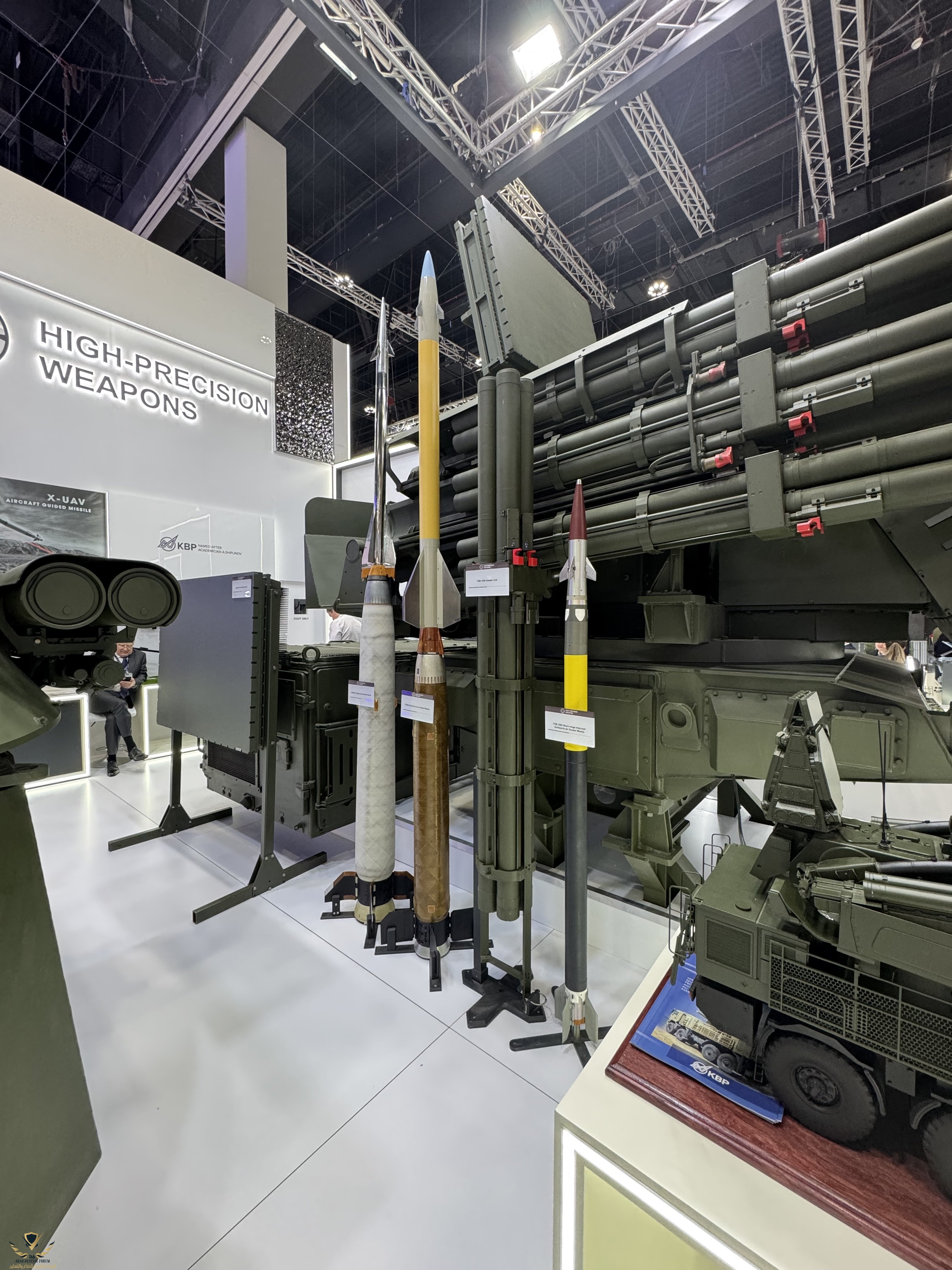

🔥التسليح :
🚀 الصاروخ متوسط المدى 57E6M-E ( يبلغ مداه 30 كم ، وارتفاع 18 كم ،و بسرعة تصل إلى 1700 م/ث )
🚀 صاروخ Z-TKB-1055
و هو صاروخ قصير المدى مخصص لمواجهة الدرونز والتهديدات الصغيرة، بمدى فعّال يصل إلى 7 كم وإرتفاع 5 كم وسرعة تقارب 820 م/ث، ويتميّز بحجمه الصغير وتكلفته المنخفضة، ما يجعله مثاليًا لصد أسراب الطائرات دون طيار والذخائر الجوّالة بكفاءة وبدون هدر للذخائر الأكبر.
المدفعية: مدفعان ثنائيان عيار 30 مم (2A38M) بمعدل إطلاق 5000 طلقة/دقيقة، مدى ( 4 ) كم وراتفاع ( 3 ) كم.

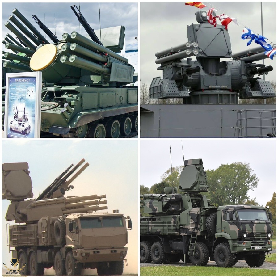

🔍 التمييز البصري بين Pantsir-S1 و S1M
العنصر
Pantsir-S1 (الأساسي)
Pantsir-S1M (المطوّر)
المنصة
شاحنة KamAZ-6560 أو MAN 8×8
شاحنة Tornado K-53958 ، أكبر حجمًا وأطول
رادار الكشف
رادار دوار من نوع PESA بواجهة واحدة
رادار AESA ثنائي الواجهة (Janus-style)
رادار التتبع
1RS2-1 "Shlem"
رادار حديث 1RS-3 بغطاء مستطيل أكبر حجمًا
الصواريخ
12 صاروخًا 57E6-E
مزيج من 57E6M-E الأطول مدى وصواريخ Z-TKB-1055 الأصغر
المجسات البصرية
وحدة 10ES1-E تقليدية
نفس الوحدة محسنة بدقة أعلى ومدى أطول
العجلات والهيكل
جسم شاحنة منخفض نسبيًا
هيكل أعرض وأعلى + شبك أمامي مختلف

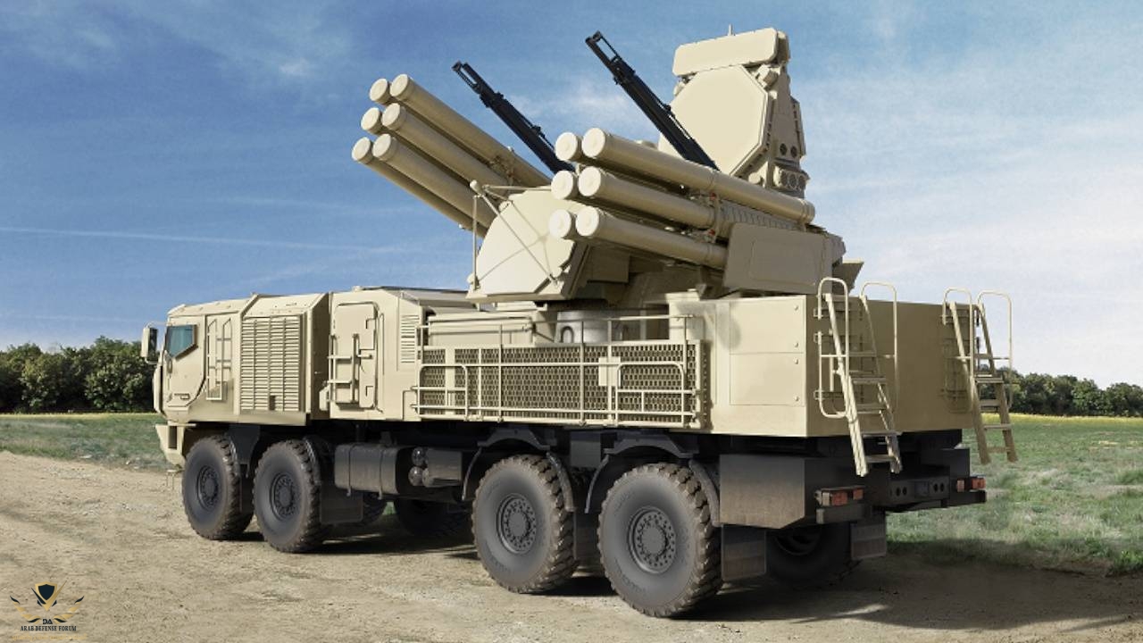

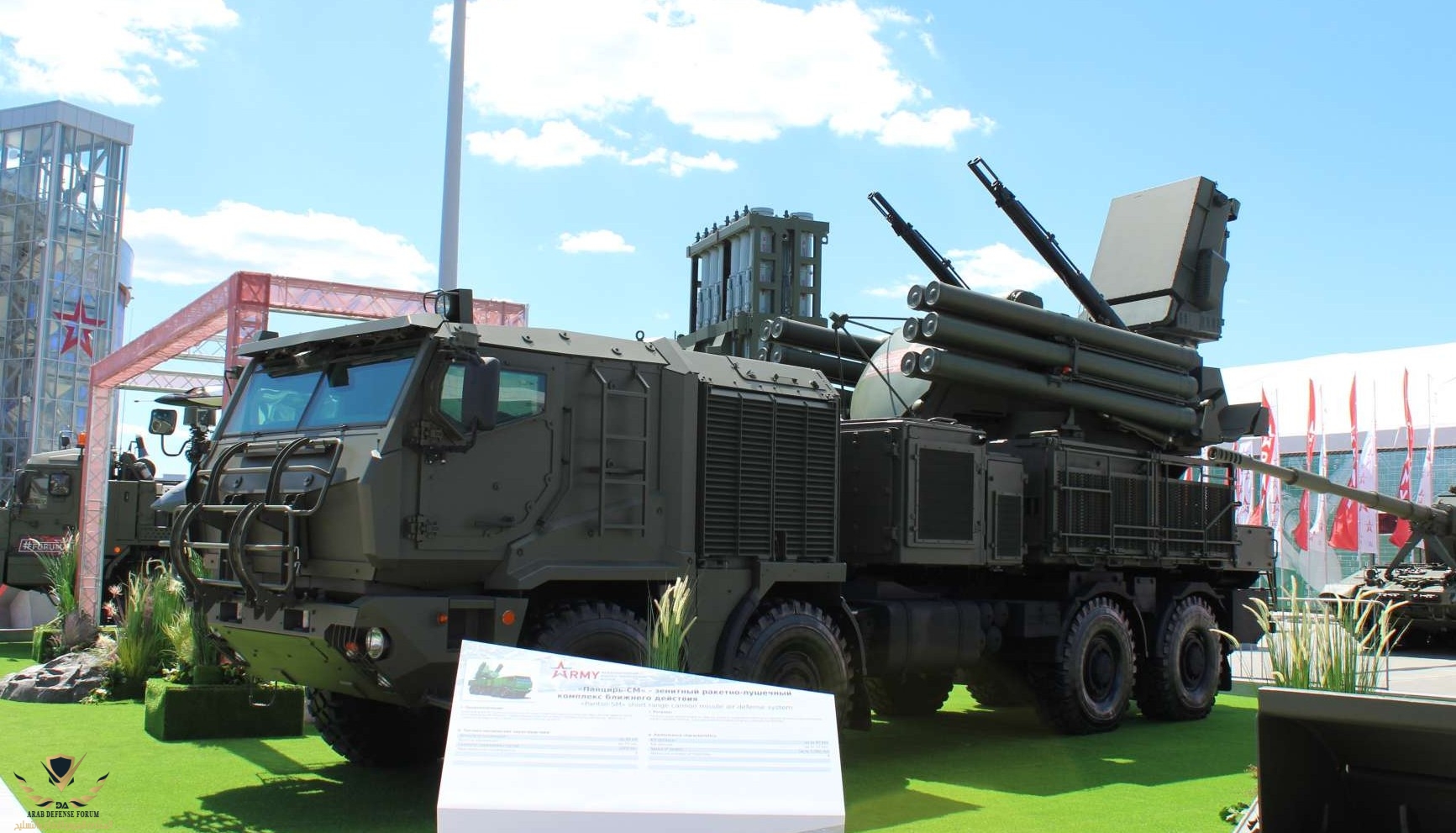

4. Pantsir SM (النسخة المتقدمة)
كشفت روسيا عن Pantsir-SM لأول مرة خلال معرض Army-2019، بوصفه الجيل المتطور من عائلة Pantsir، وجاء استجابة مباشرة للتحديات المتزايدة في ميدان المعركة الحديث، لاسيما في مواجهة أسراب الطائرات المسيّرة والصواريخ الجوّالة الدقيقة والمنخفضة البصمة.
يمثل هذا الإصدار قفزة تقنية من حيث الرصد، التتبع، ومدى الاشتباك، مع تحسينات عميقة على مستوى التصميم والتكامل الشبكي.
🛠️شمل التطوير :
  • تركيب رادار AFAR متطور بمدى كشف يصل إلى 75 كم، مع قدرة تتبع أهداف متعددة بدقة عالية.
  • استخدام صواريخ جديدة بعيدة المدى مثل 57E6M بمدى يصل إلى 40 كم وسرعة تصل لـ2000 م/ث.
  • إضافة صواريخ قصيرة المدى Z-TKB-1055 منخفضة الكلفة لاعتراض الدرونز الصغيرة.
  • تحسين القناة البصرية–الحرارية، وزيادة مقاومة التشويش الإلكتروني بشكل كبير.
  • تم إزالة غرفة التحكم المركزية التي كانت تفصل بين كابينة القيادة ومنصة التسليح في الإصدارات السابقة، مما وفر مساحة أفضل للتجهيزات الإلكترونية ورفع الحماية الهيكلية.
  • دمج كامل مع شبكات الدفاع الجوي، مما يجعل النظام أكثر كفاءة واستجابة في بيئات الحرب الحديثة.
المنصة : شاحنة جديدة K-53958 Tornado 8x8 ، نسخة مجنزرة على هيكل GM-352 .
🌍المشغلين : روسيا🇷🇺 ( ادخل الجيش الروسي اول مركبة مدمجة على GM-352 المجنزرة في 2025 )

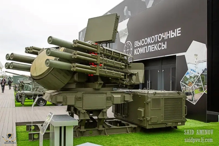

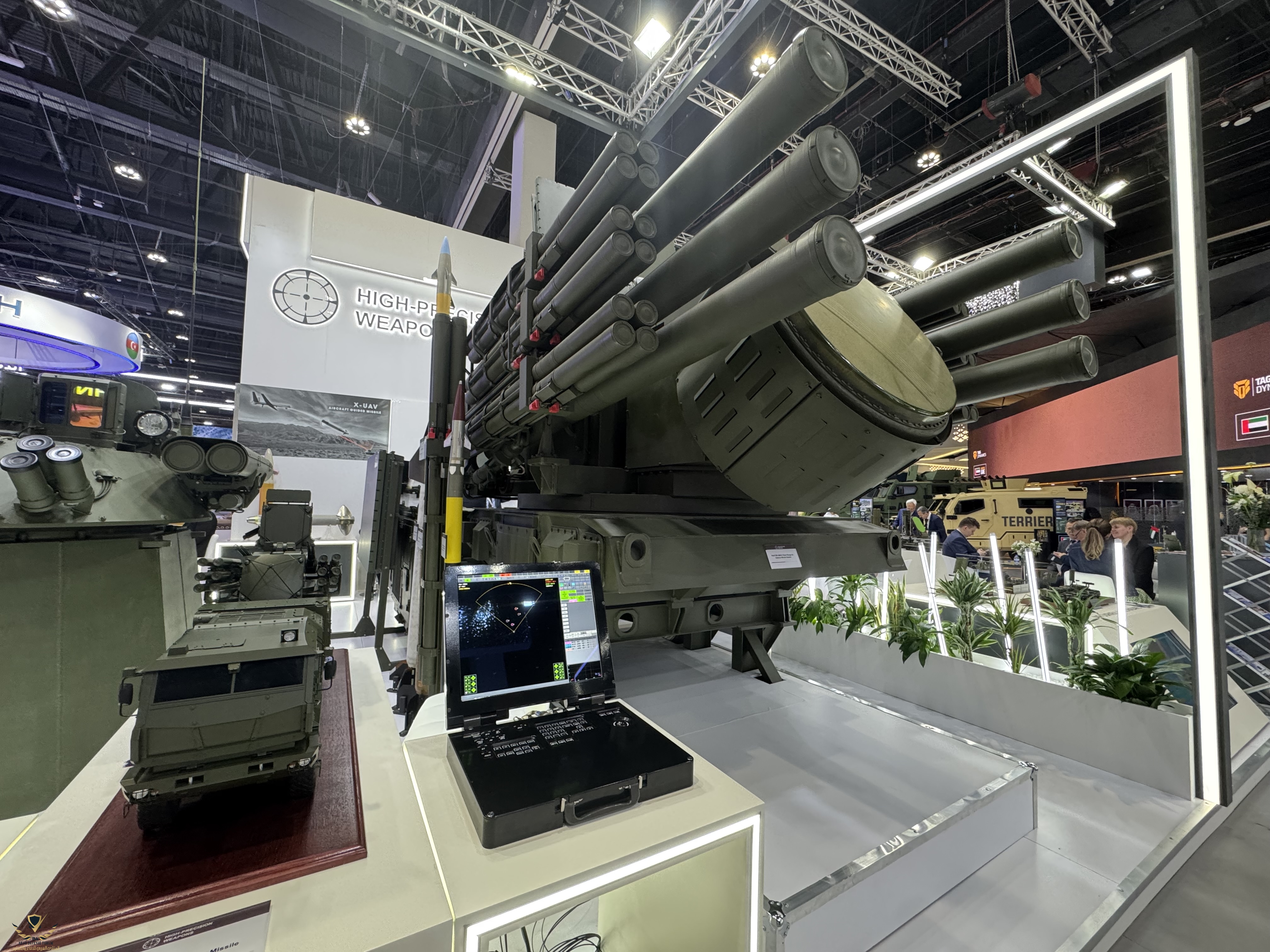

5. Pantsir-SMD-E (النسخة الأحدث)
نظام Pantsir-SMD-E هو أحدث نسخة متطورة من عائلة Pantsir، كُشف عنها في عام 2023 ، يختلف هذا الإصدار عن النماذج السابقة في المقام الأول بسبب إزالة المدافع الأوتوماتيكية عيار 30 ملم والتركيز على الصواريخ المضادة للطائرات من مختلف العيارات.
🛠️ يتميز النظام بـ :
تم تجهيز النظام برادار كشف جديد يستخدم تقنية الرادار النشط المصفوف المرحلي (AFAR) ويبلغ مدى الكشف الأقصى ( 45 ) كم ، هذا الرادار قادر على اكتشاف المركبات الجوية غير المأهولة (UAVs) ذات المرور البصري الفعال المنخفض للغاية (EOP) على مدى يتراوح بين 5 و7 كيلومترات ويمكنه اكتشاف أهداف أكبر، مثل الصواريخ عيار 122 ملم، على مسافات تصل إلى 10 كيلومترات. لتتبع الهدف واكتسابه، يستخدم نظام Pantsir-SMD-E الرادار ثلاثي القنوات 1RS-2 "Helmet" الحالي، مع خطط لاستبداله في النهاية بالرادار 1RS-3، والذي يعتمد على مجموعة طورية عاكسة، بالإضافة إلى ذلك، تتضمن الوحدة نظامًا إلكترونيًا بصريًا متعدد الأطياف 10ES1 لإدارة قناة هدف رابعة، مما يعزز قدرتها على اكتشاف واعتراض التهديدات الجوية،ومن ميزات النظام إمكانية التحكم به عن بُعد عبر الألياف الضوئية بواسطة مُشغّل واحد، متواجد في ملجأ على مسافة تصل إلى 500 متر.
🔥 يتضمن التسليح القياسي لـ Pantsir-SMD-E سبعة صواريخ أرض-جو من طراز 57E6 و20 صاروخًا قصير المدى من طراز TKB-1055.

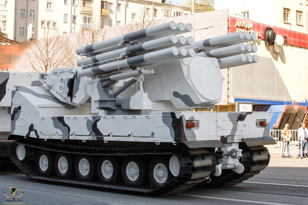

6. Pantsir-SA - النسخة القطبية Arctic Version
تم الكشف عن منظومة Pantsir-SA في عام 2017، بوصفها نسخة معدّلة من Pantsir-S1 مصممة خصيصًا للعمل في البيئات القطبية ذات الحرارة الشديدة البرودة (-50 درجة مئوية وأقل)، لتكون قادرة على حماية القواعد والمنشآت العسكرية الروسية في المنطقة القطبية.
🛠️أبرز الخصائص:
المنصة: مركبة مجنزرة ثنائية الهيكل (DT-30PM "Vityaz") ذات قدرة تنقل عالية على الجليد والثلوج.
الصواريخ: تستخدم 18 صاروخًا من طراز 57E6-E (أو 57E6M-E في النسخ الأحدث).
الرادارات: حافظت على رادار البحث والتتبع المتكامل ولكن مع تعديلات تناسب البيئة القطبية.
الغرض الأساسي: الدفاع عن القواعد الجوية ومحطات الرادار والمواقع الحساسة في الدائرة القطبية.
🌍المشغلين : روسيا🇷🇺

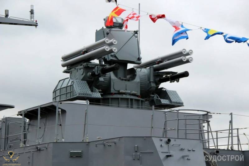

7. Pantsir-M ( النسخة البحرية )
الظهور الأول: 2015 (دخلت الخدمة في البحرية الروسية في 2018)
المهام:
الدفاع عن السفن ضد الصواريخ المضادة، الطائرات، والدرونز.
الرادارات:
رادار متعدد الوظائف AESA + نظام بصري حراري متعدد القنوات.
🔥 التسليح :
8 صواريخ 57E6
(مثل النسخة البرية)
مدفعان أوتوماتيكيان عيار 30 ملم AO-18KD مزدوج
🌍المشغلين : روسيا🇷🇺

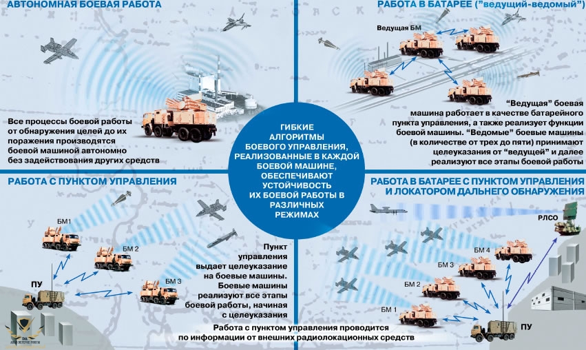

تكوينات تشغيل نظام Pantsir – مرونة في التمركز والتكامل
يتميّز نظام Pantsir بمرونة تشغيلية عالية، حيث يمكن تشغيله ضمن عدة تكوينات تكتيكية، بما يتيح له أداء المهام الدفاعية سواء بشكل مستقل أو ضمن شبكة متكاملة:
1. التشغيل الفردي (وحدة مستقلة):
يمكن تشغيل مركبة Pantsir كوحدة دفاع جوي ذاتية التشغيل (Autonomous Unit).
تشمل جميع المكونات على نفس العربة: الرادار، منظومة التتبع، القيادة، الصواريخ، والمدافع.
مناسبة لحماية النقاط الحيوية المعزولة، أو أثناء التحرك التكتيكي مع الوحدات البرية.
2. التشغيل ضمن بطارية (Battery):
تتكوّن البطارية عادة من:
1 مركز قيادة وتحكم (CP)
– لإدارة الاشتباك وتوزيع الأهداف.
3 إلى 6 مركبات إطلاق (TELARs) – كل منها مزودة برادارها وسلاحها.
تتصل المركبات عبر شبكة بيانات عالية السرعة، مما يسمح بتوزيع الأهداف وتنسيق النيران.
يزيد هذا التكوين من الفاعلية في مواجهة هجمات التشبع (Saturation Attacks) والأسراب.
كما إن بالإمكان دمج رادار بحث مع تكوين البطارية من نوع L-BAND 1RL123 والذي يصل مداه الى ( 200 ) كم.

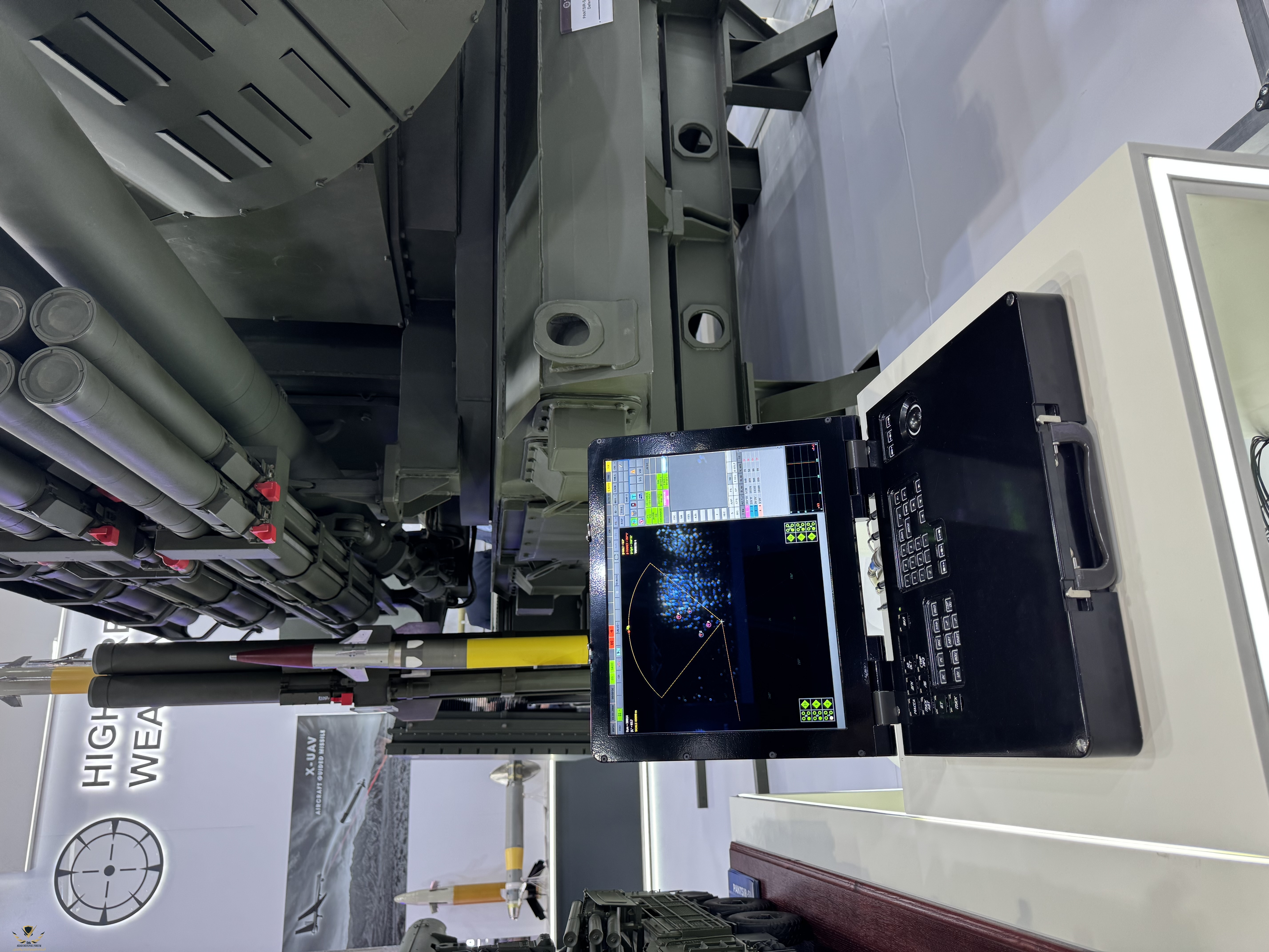

النسخه Pantsir-S1M اعتقد انك ذكرت سابقا ان هذه النسخه بناء على مواصفات ومهام محدده طلبتها السعوديه وبناء عليها الروس تم انتاج نسخه خاصه بهم للنجاح المتطلبات والمتغيرات في النسخه السعوديه اذاتتكرم علينا طال عمرك ودنا نعرف اهم المتغيرات اللي طلبتها السعوديه حسب جدول المقارنه وقت مايكون عندك وقت مناسب
مع الشكر
المنظومة الأجمل المنظومة التي لا تشيخ أبدا وتتطور كل مره مع التهديدات الجديدة ضرب الصاروخ البالستي الأمريكي
موضوع مميز جداً ومفصل
الله يعطيك العافيه على مجهودك المتواصل ومواضيعك الرائعة
حميد707 @حميد707
مع الشكر
بظني النسخه نفسها جت بناء على طلب السعوديه
ومنها باعوا لمستخدمين آخرين
مجرد توقع و الا ما عندي معلومه

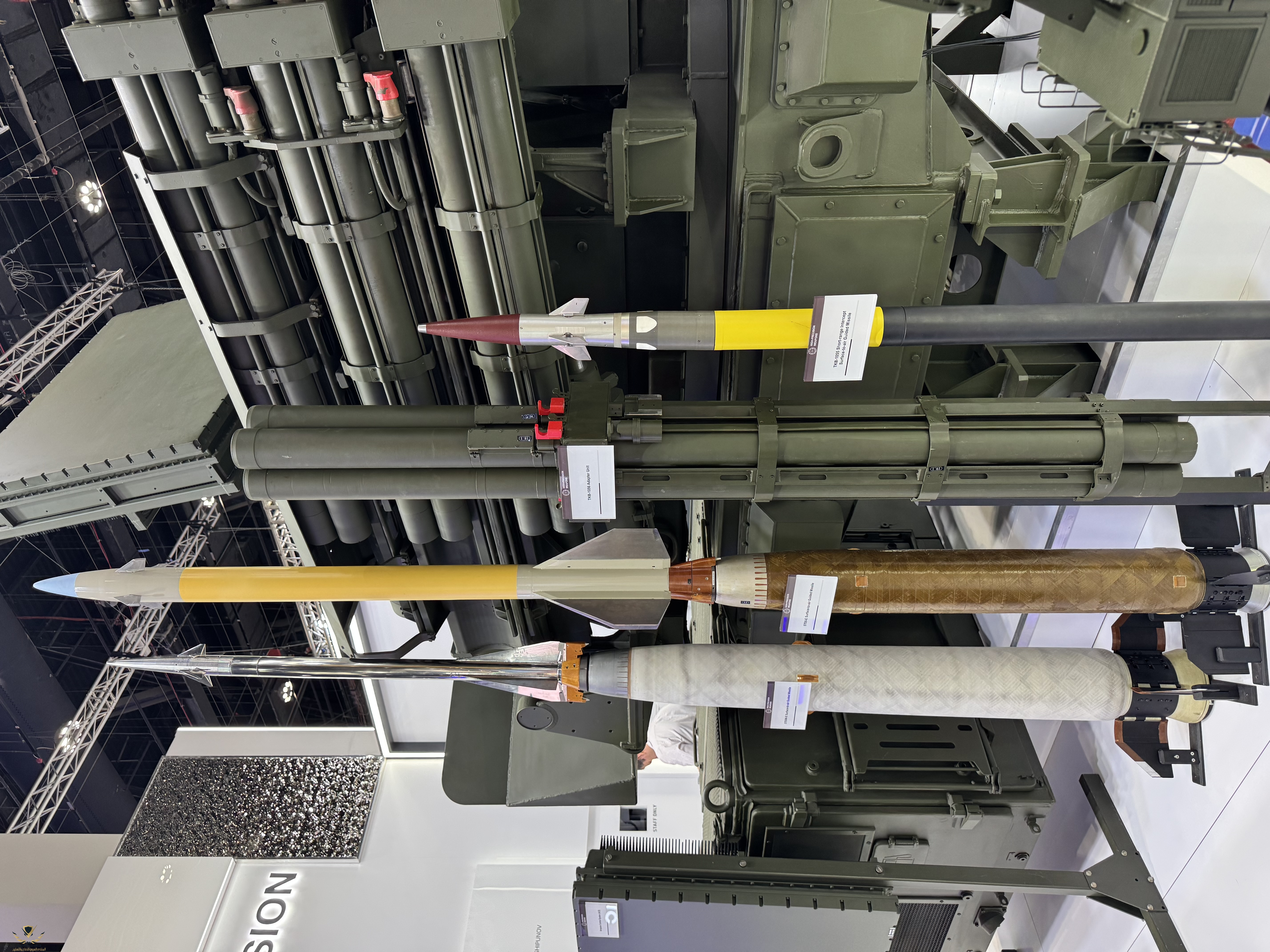

سؤالك ممتاز ومهم، خاصة أن منظومة "بانتسير" (Pantsir-S1) الروسية تعتمد فعلاً على صواريخ صغيرة الحجم نسبياً، وسريعة وخفيفة مقارنة بأنظمة دفاع جوي تقليدية أثقل مثل S-300 أو S-400.
بالنسبة للمادة التي يتحدث عنها الروس في الفيديوهات الدعائية ويقولون إنها "جديدة" أو "خفيفة"، فغالباً المقصود بها واحد من التالي (أو مزيج):
🔸 1. ألياف الكربون (Carbon Fiber) أو مركباته
تستخدم هذه المادة بكثرة في الصناعات العسكرية والطيران.
خفيفة جداً وأقوى من الفولاذ بعدة مرات بالنسبة للوزن.
تتحمل درجات حرارة عالية وتوفر حماية ضد الضغط والاهتزاز.
في الصواريخ، يمكن استخدامها في:
البدن الخارجي
الزعانف
الواقيات الحرارية
🔸 2. التيتانيوم ومركباته
مادة مستخدمة منذ عقود في الطائرات والصواريخ.
أخف من الفولاذ وأقوى من الألمنيوم.
باهظة الثمن لكنها مقاومة للحرارة والتآكل.
🔸 3. مركبات السيراميك المتقدمة (Advanced Ceramics)
تستخدم في مناطق محددة من الصاروخ (مثل الرأس أو الغطاء الحامي).
ممتازة للعزل الحراري وخفيفة جداً.
تظهر غالباً في الرؤوس الحربية أو أنظمة التوجيه.
🔸 تحليل الصاروخ الظاهر بالصورة:
رغم أن الصورة غير واضحة تمامًا، إلا أن:
اللون النحاسي الذهبي للبَدن قد يشير إلى غلاف عاكس للحرارة أو مادة مركبة مثل الكيفلار أو ألياف الكربون المغلفة.
الجزء الأمامي (الرأس الأحمر/النحاسي) يبدو أنه مصنوع من مادة مقاومة للحرارة العالية جدًا، ربما سيراميك أو مركب خاص للواقي الحراري.
الخلاصة:
الاحتمال الأكبر أن الروس استخدموا في هذه الصواريخ مزيجًا من الألياف الكربونية والتيتانيوم ومركبات السيراميك، لتقليل الوزن وزيادة السرعة والمناورة.
اجابة شات جي بي تي
موضوع دسم بس انا مش مقتنع بالبانستر
أداءه الفعلى فاشل
البدن الخارجي
الزعانف
الواقيات الحرارية
الخلاصة:
اجابة شات جي بي تي
اعتقد برده ماده الرصاص تدخل في صناعه البدن لان حسب ماسمعت الرصاص بيقلل الانبعاثات الحراريه الناجمه عن المحرك
مواد مركبه الومنيوم والياف كربونيه ورصاص وبورسلين معزز. اول مرة اعرف ان فيه تيتانيوم في بدن الصاروخ لان التيتانيوم صلب وممكن يأثر علي تقليل قوة الانفجار
سبحان الله , تركيبة المواد وخصائصها عجيبة
لا يدخل الرصاص في صناعة البدن لان الرصاص سريع الذوبان والصواريخ تصل لدرجات حرارة عالية نتيجة الاحتكاك .
بالنسبة للتيتانيوم فهو يستخدم في *المحرك او في العادم او مؤخرة الصاروخ* وكلها مسميات لنفس المكان والهدف تحمل اكبر قدر ممكن من الحرارة العالية
