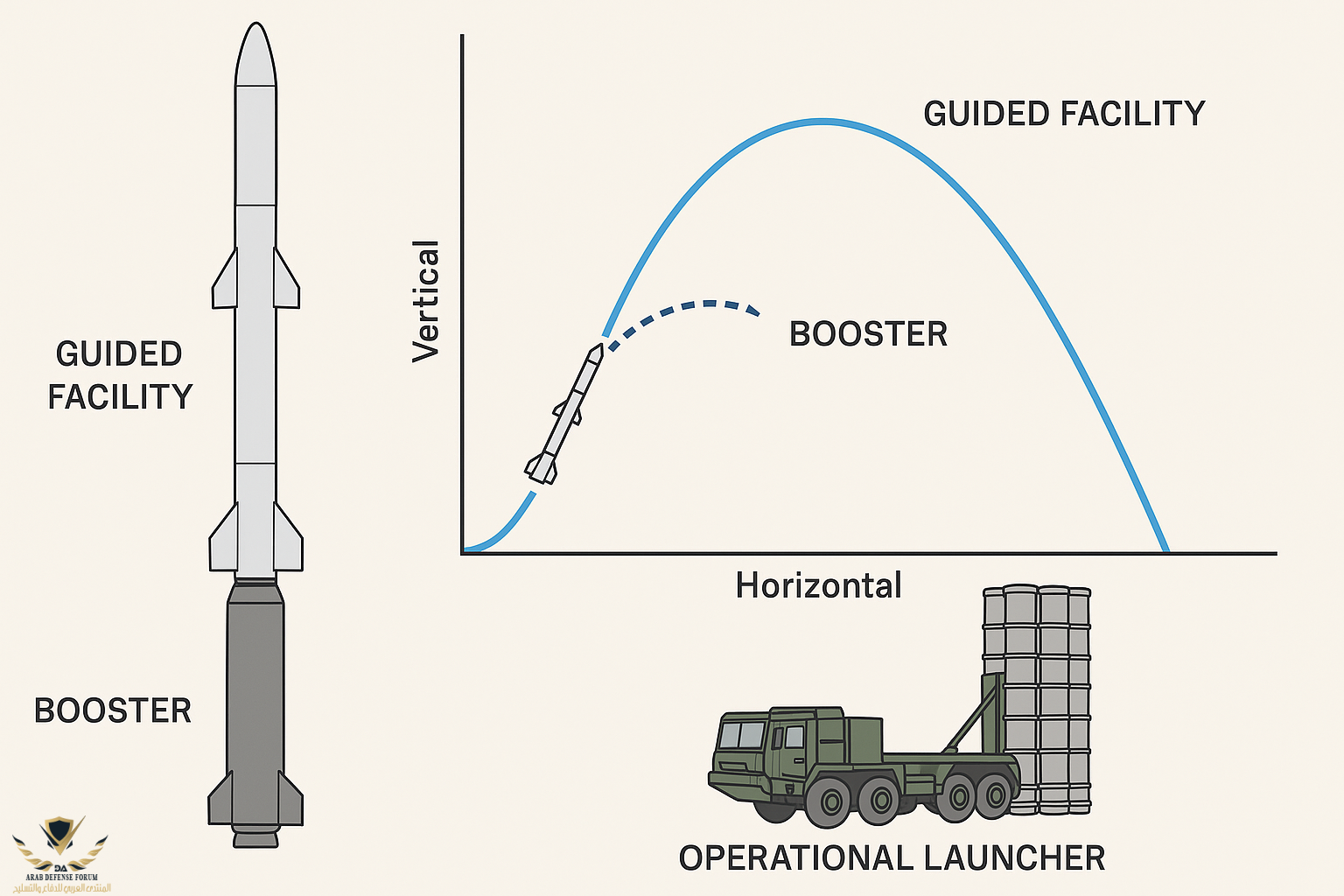

ملاحظة: هذه الفكرة بالكامل من تصميمي الشخصي، وتعتمد على تكييف الصاروخ الصيني PL-15 جو-جو لاستخدامه في نظام دفاع جوي أرضي ثنائي مرن، مع نسختين: واحدة بدون بوستر للاشتباكات السريعة القريبة، وأخرى مزودة ببوستر لاعتراض الأهداف البعيدة والعالية.
🚀 الفكرة العامة للنظام​
تم تصميم هذا النظام اعتمادًا على الصاروخ المتطور PL-15، لكن باستخدامه بطريقتين تشغيليتين:
  • بدون بوستر: للاشتباك السريع مع الأهداف القريبة والسريعة والمنخفضة مثل صواريخ كروز والطائرات الهجومية.
  • مع مرحلة دفع (بوستر): لاعتراض الأهداف الاستراتيجية البعيدة والعالية مثل طائرات الاستطلاع والمقاتلات.
⚙️ المواصفات الهندسية الرئيسية​
المعاملبدون بوسترمع بوستر
الطول الكلي~4 م~6.5 م
القطر الأقصى~0.20 م~0.27 م
المدى الأرض-جو~60-80 كم~200-250 كم
أقصى ارتفاع اشتباك~20-30 كم~30-35 كم
سرعة الجاهزية للإطلاقأسرعيحتاج وقت اطول
تكلفة الإطلاقأقلأعلى

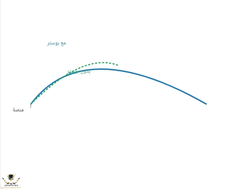

📈 مبدأ التشغيل والمسار
تطلق النسخة المزودة ببوستر بسرعة كبيرة وارتفاع عالٍ، ثم ينفصل البوستر ليكمل الصاروخ PL-15 مساره بطاقة عالية نحو الهدف البعيد. أما النسخة بدون بوستر فتطلق مباشرة نحو الأهداف القريبة دون الحاجة لمرحلة تسارع أولية.
مع بوستربدون بوسترمنصة الإطلاق
🖼️ الشكل التوضيحي للنظام
💡 مميزات هذا النهج الثنائي
  • 🔄 مرونة تشغيلية عالية: نفس المنصة يمكنها تحميل النسختين حسب المهمة.
  • 📦 كفاءة لوجستية: نفس عائلة الصواريخ مما يقلل التدريب والصيانة.
  • 🛡️ منطقة عدم هروب واسعة: النسخة المزودة ببوستر توسع كثيرًا مدى الحماية الدفاعية.
