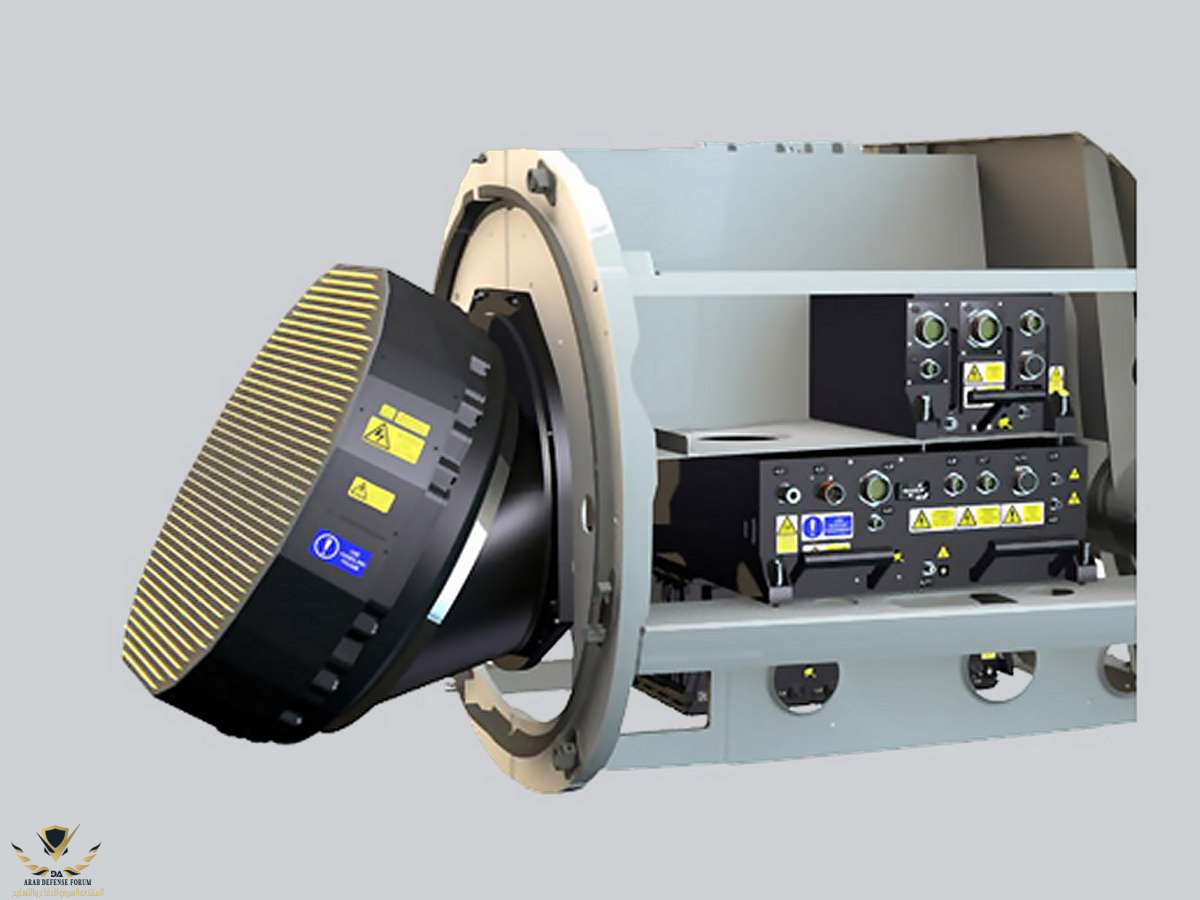

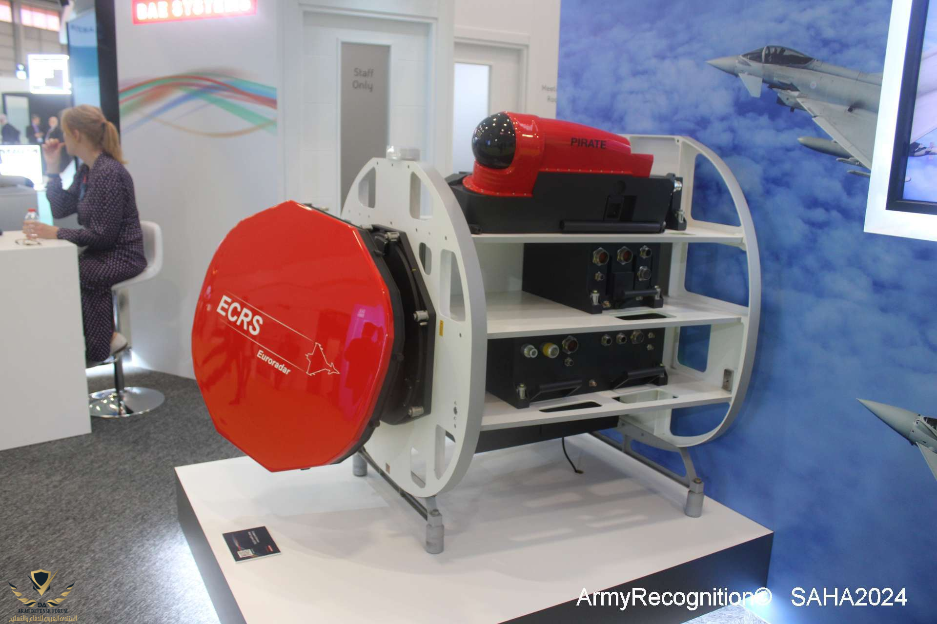

صور لأشهر رادارات إيسا
1. رادار AN/APG-81 (F-35)
2. رادار CAPTOR-E (يوروفايتر تايفون) يغطي زاوية مسح ±100°
3.رادار RBE2-AA (رافال)

أنظمة إيسا تمثل ذروة تكنولوجيا الرادارات العسكرية اليوم، بفضل سرعتها الفائقة، تعدد المهام، ومقاومة التشويش. التحدي الأكبر هو التكلفة واستهلاك الطاقة، مما يدفع للتعاون بين الدول (مثل مشروع FCAS الأوروبي). صور الأعلاه تُظهر التصميم المضغوط الذي يُدمج هذه الأنظمة في أنف المقاتلات الحديثة.
