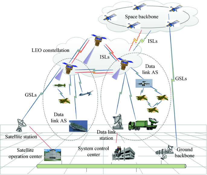

وصلة البيانات (Data Link) هي نظام اتصال آمن يسمح للطائرات المقاتلة بتبادل المعلومات في الوقت الحقيقي مع الطائرات الأخرى، مراكز القيادة، الطائرات بدون طيار، والسفن. تلعب هذه التقنية دورًا حاسمًا في الوعي Situational Awareness، الحرب الشبكية (Network-Centric warfare)، وتنسيق المهام القتالية.
أولاً: تعريف وصلة البيانات (Data Link)
وصلة البيانات هي نظام اتصالات رقمي يربط بين الطائرات المقاتلة، ومراكز القيادة، والطائرات الأخرى، والسفن، ووحدات الدفاع الجوي، لتبادل المعلومات في الوقت الحقيقي.
تمكّن هذه الوصلة الطيار من مشاركة البيانات التكتيكية مثل:
  • موقع الأهداف
  • التهديدات الجوية أو الأرضية
  • تعليم الأهداف للطائرات الأخرى
  • تحديد هوية الطائرات (الصديق/العدو)
🔹 ثانياً: أهمية وصلة البيانات في العمليات الجوية
الوعي المشترك بالموقف (Shared Situational Awareness)
تمكّن الطيارين من رؤية ما تراه الطائرات الأخرى والرادارات الأرضية والبحرية.
  1. التنسيق التكتيكي الفوري
    توزيع الأدوار في الاشتباك (مثلاً: من يهاجم ومن يوفّر الحماية) بسرعة دون الحاجة للاتصال الصوتي.
  2. زيادة البقاء (Survivability)
    لأن الطائرات يمكن أن تشتبك من مسافات بعيدة دون تشغيل راداراتها الخاصة، باستخدام معلومات من طرف آخر.
  3. تبادل بيانات الاستهداف
    مثل تحديد الأهداف الأرضية بدقة بواسطة طائرة واحدة وتوجيه الذخائر من طائرة أخرى.

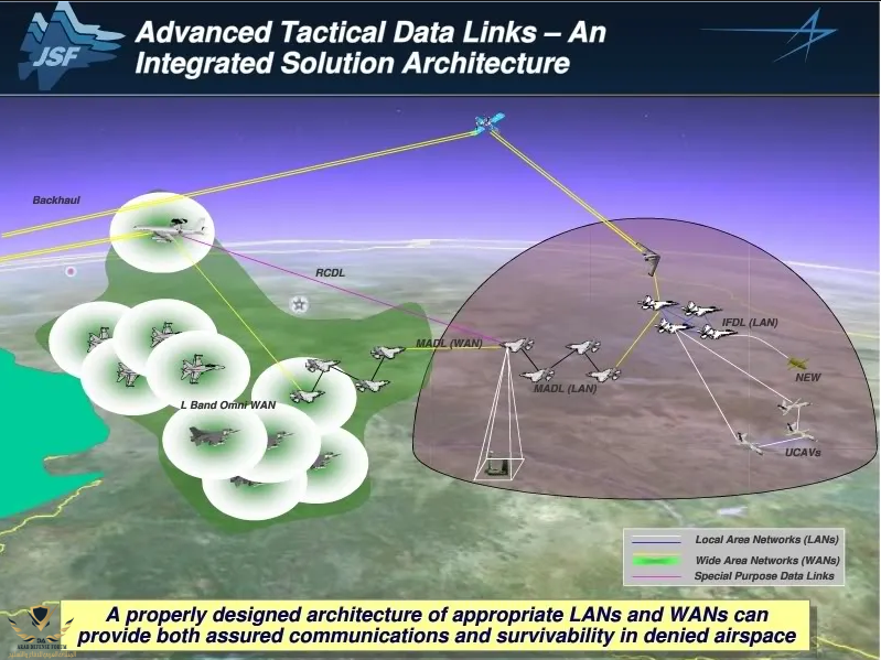

🔹رابعاً :مقارنة فنية بين أبرز الوصلات: Link 16، MADL، IDL
المعيارLink 16MADLIDL
التردد المستخدمUHF (960–1215 MHz)نطاق كيرتز (Ka-band)ترددات خاصة مشفرة
معدل نقل البيانات~115.2 kbps1+ Mbpsغير معلن (سري)
مدى الاتصالحتى 300 كمقصير (~100 كم)قصير جدًا
قدرة العمل في بيئة مشوشةمتوسطة إلى عاليةعالية جدًاعالية جدًا
قدرة التخفي (Low Probability of Intercept/Detection)متوسطةعاليةعالية
عدد المشتركين200+محدود (فقط F-35s)محدود جدًا (F-22 فقط)
التوافق البينيعالي (ناتو)ضعيف (مغلق المصدر)معدوم
زمن التأخيرمتوسطمنخفض جدًامنخفض جدًا

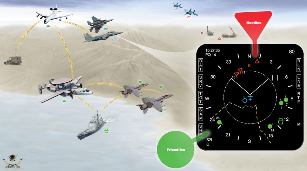

🔄 آلية العمل (خطوات مبسطة)
المرحلةالتوضيح
🛰️ الإرسالترسل الطائرة بياناتها (الموقع، التهديدات، زاوية الرؤية، حالة الذخائر) عبر راديو خاص مشفر
📡 الاتصاليتم نقل الإشارة عبر تردد معين (مثل UHF) إلى الطائرات الأخرى أو مركز القيادة
🧠 المعالجةتقوم الطائرات أو الأنظمة الأرضية باستقبال البيانات وتحليلها وتحديث صورة المعركة
👩‍✈️ العرضتظهر المعلومات مباشرة على شاشة الطيار كرموز وأهداف ملونة دون الحاجة للتواصل الصوتي
🎯 التنسيقيمكن توزيع الأهداف بين الطائرات، أو توجيه بعضها بناءً على البيانات المستلمة
