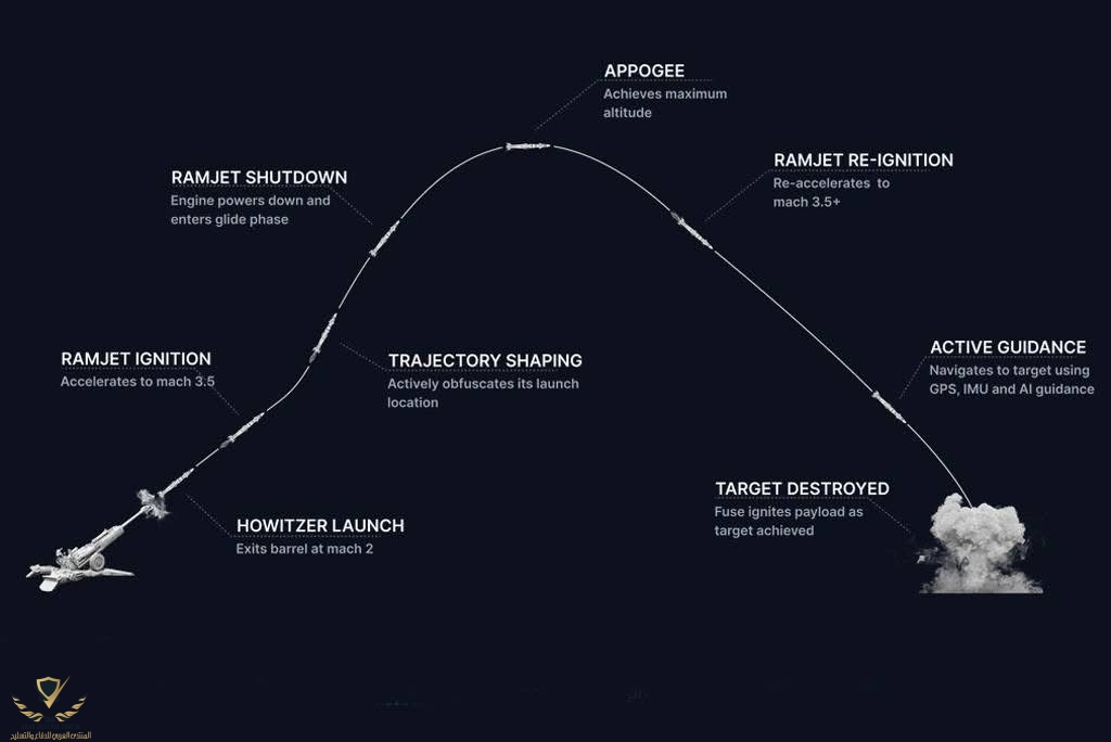

الاثنين 19 مايو 2025 - تيبيريوس إيروسبيس هي شركة تكنولوجيا دفاع حديثة بنيت لتمكين المملكة المتحدة والولايات المتحدة وحلفائها العالميين من الجيل التالي من أنظمة الأسلحة والحلول التي تعمل بالذكاء الاصطناعي. يعلن تيبيريوس علنا عن برنامج الأسلحة الرئيسي الخاص به، صولجان (TRBM 155HG)، وهو
ذخيرة مدفعية ثورية سائلة جديدة تغذيها 155 مم رامجيت ممتدة المدى موجهة بدقة. يوفر صولجان دقة فائقة ويحسن بشكل كبير فعالية تكلفة جميع المدفعية من فئة مدافع الهاوتزر. يتزامن هذا الإعلان مع مؤتمر مدفعية المستقبل، لندن 20-22 مايو 2025.
ظهرت تيبيريوس إيروسبيس اليوم من وضع التخفي، وتأسست في عام 2022، استجابة لحقبة جديدة من الصراع حيث السرعة والقدرة على التكيف والقدرة الفعالة من حيث التكلفة وضمان سلسلة التوريد ضرورية للأمن القومي. مع الحمض النووي لمؤسسيها المتجذر في وادي السيليكون، يقوم فريق تيبيريوس من المهندسين والاستراتيجيين ورجال الأعمال بتطبيق أفضل الممارسات والتصميم المبتكر والخبرة الهندسية من قطاعات تجارية متعددة لتقديم أنظمة أسلحة معمارية عالية التأثير ومتوافقة ومعيارية ومفتوحة بسرعة.

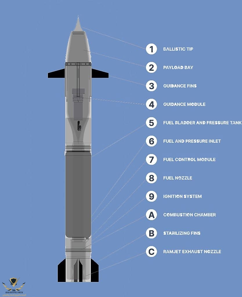

أول منتج يعلن عنه تيبيريوس إيروسبيس هو صولجان (TRBM 155HG) -
وهي ذخيرة باليستية ثورية جديدة من ذات نطاق واسع موجه بدقة 155 مم تصل إلى سرعات ماخ 3.5 وارتفاعات تزيد عن 65000 قدم (خارج نطاق التشويش). يوازن تصميمه الفريد بين الأداء والكفاءة التشغيلية (التصنيع والسلامة والصيانة والوحدات) لتوفير ذخيرة من الجيل التالي للمدفعية القديمة والمنصات المستقبلية. يتمتع الصولجان بمدى ممتد يصل إلى 150 كم اعتمادا على الحمولة (بحد أقصى 5.2 كجم) ودقة استهداف فائقة مع احتمال خطأ دائري (CEP) أقل من 5 أمتار، حتى في مساحات المعارك المتنازع عليها في نظام تحديد المواقع العالمي، مقارنة بأكثر من 100 متر للمدفعية التقليدية. تم تصميم النظام مع العميل والمستخدم النهائي قبل كل شيء، وهو متوافق تماما مع منصات المدفعية القياسية من قواس الناتو 155 مم ونظام الإشعال ونقاط الاتصال المحدودة للبرميل يقلل من تدهور البرميل. للحد من العبء اللوجستي، وتقليل مخاطر التخزين والسلامة العابرة، وتعظيم العمر الافتراضي إلى ما بعد 20 عاما، تستخدم صولجان تصميما دافعا سائلا متعدد الوقود (ديزل وJP-4 وJP-8).
تم تصميم صولجان للسماح بنموذج شراء لخفض التكلفة يوسع سلسلة التوريد ويقويها، مما يوفر أمنا ومرونة وكفاءة من حيث التكلفة بشكل أفضل. تسمح بنيتها المعيارية والمفتوحة بترقيات البرامج والأجهزة المستقبلية بالاعتماد على أفضل ممارسات التكنولوجيا الحديثة. يحتوي نظام التوجيه المتطور الخاص به على واجهة مستخدم بسيطة لاختيار الهدف ويدعم واجهة برمجة تطبيقات مفتوحة لتكامل منصة التحكم في الحرائق من طرف ثالث. أثناء الطيران، يقوم نظام تحديد المواقع العالمي على متن الطائرة ووحدة القياس بالقصور الذاتي بمزامنة والاستفادة من الذكاء الاصطناعي المتقدم لتصحيح الخطأ إلى مستويات الثقة المطلوبة، مما يسمح بالعمل في البيئات المتدهورة أو المرفوضة لنظام تحديد المواقع العالمي. إذا لزم الأمر، يمكن للذخائر المتعددة التواصل أثناء الطيران لزيادة تحسين حل الاستهداف. تقدم Sceptre حلا 10X - دقة وفعالية من حيث التكلفة وقدرة بعيدة المدى مع الحد الأدنى من الأضرار الجانبية.
