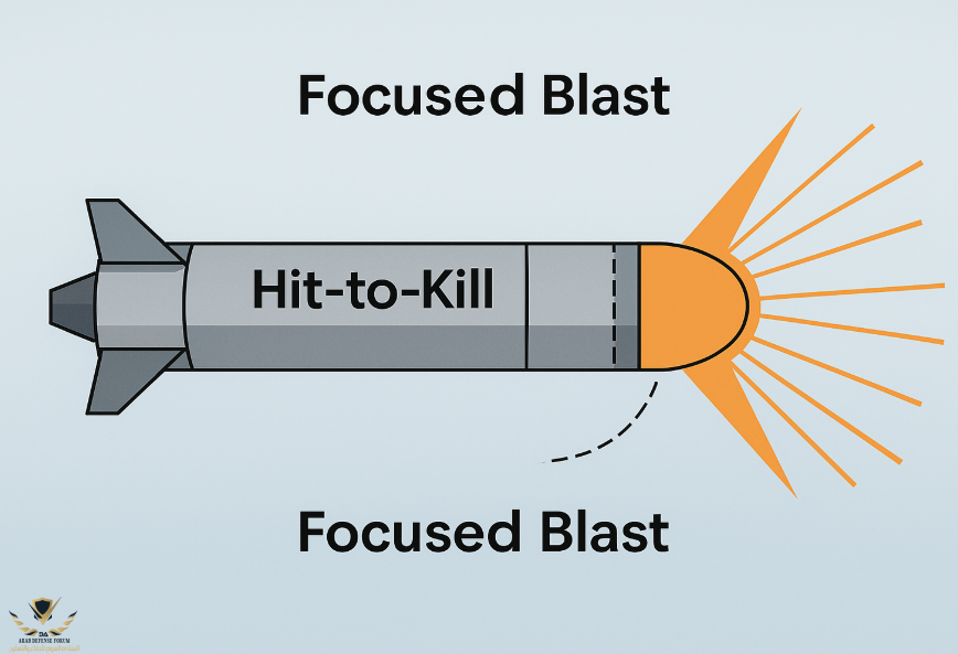

هل يمكن دمج htk والانفجار بحيث يكون الانفجار مركز
نعم، يمكن دمج تقنية Hit-to-Kill مع رأس تفجيري مركز (Focused Blast أو Directional Warhead) وهناك بالفعل توجهات بحثية وتقنية نحو هذا النوع من الدمج لتحقيق أفضل ما في العالم .
كيف يعمل ؟
  • يتم توجيه الصاروخ بدقة نحو الهدف كما في Hit-to-Kill.
  • إذا لم يحدث اصطدام مباشر (بسبب مناورة أو خطأ بسيط)، يتم تفعيل رأس تفجيري ذكي قبل الاصطدام بلحظة.
  • الانفجار يكون مركزاً باتجاه الهدف فقط (وليس انفجاراً عشوائياً دائرياً)، مما يزيد من الاحتمالية القاتلة دون هدر الشحنة.
دمج Hit-to-Kill مع رأس تفجيري مركز هو ممكن وفعّال، بل واعد جدًا.
ويسير تطويره في اتجاه تلبية الحاجة إلى صواريخ اعتراضية أكثر ذكاءً وتكيفًا مع التهديدات المستقبلية.
  • الاصطدام المباشر (Hit-to-Kill)
  • انفجار مركز (Focused Blast)

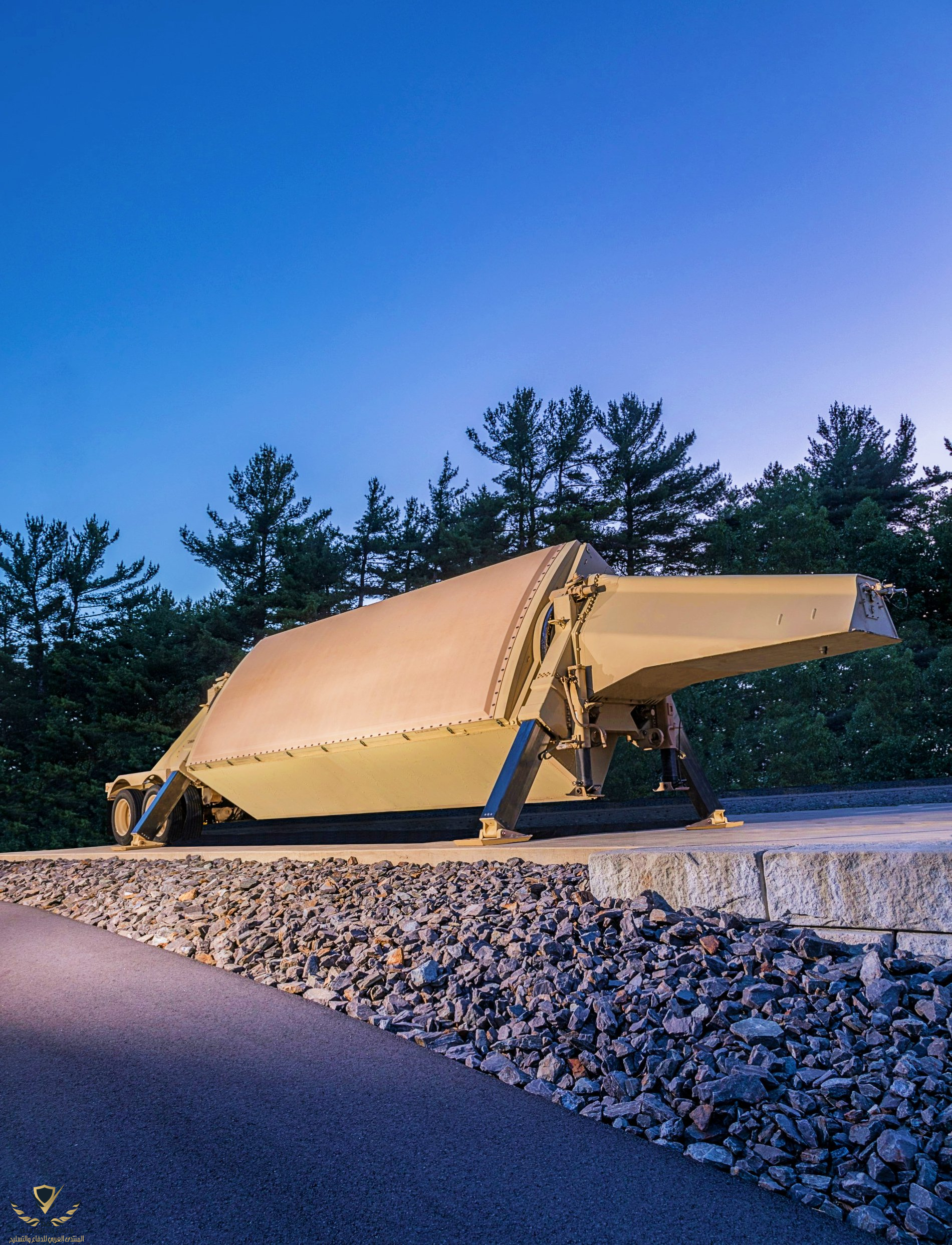

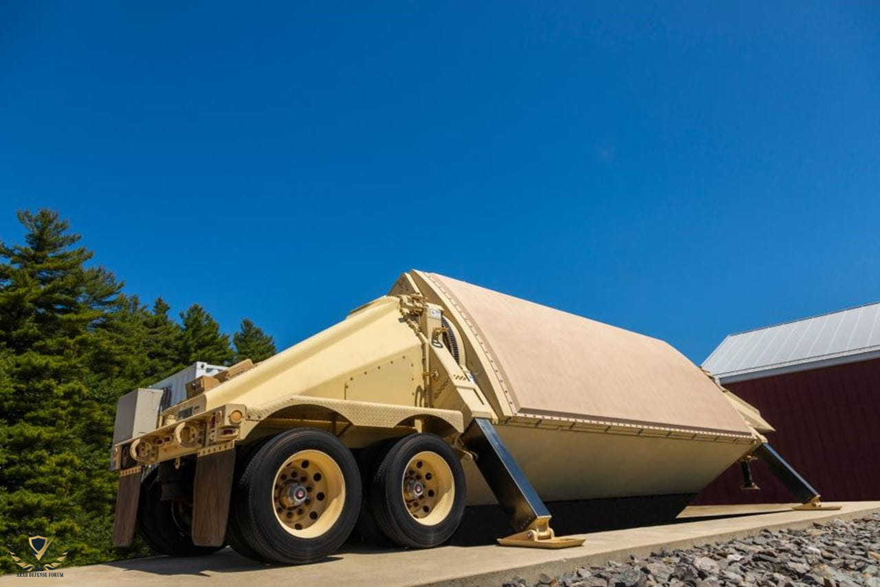

AN/TPY-2
transportable radar
مشاهدة المرفق 721934
رادار دفاع جوي صاروخي متحرك محمول
Forward Based X-Band Transportable (FBX-T)
رايثون - لوكهيد مارتن
مصمم لإضافة طبقة اضافية إلى أنظمة الصواريخ والدفاع الجوي الحالية
المدى: 4700 كم
مشاهدة المرفق 721935

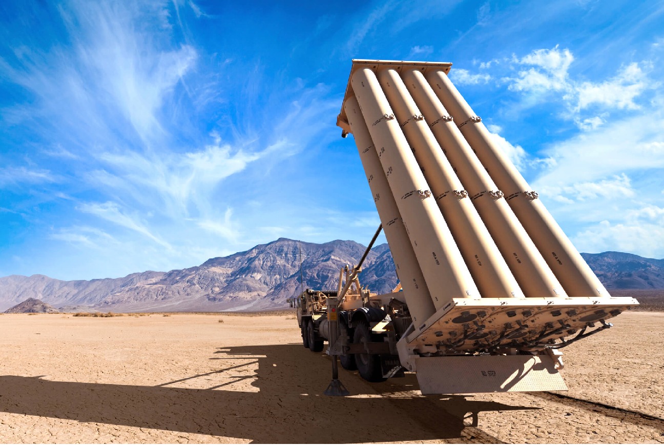

هو الرادار الأساسي لنظام صواريخ الدفاع الجوي للارتفاعات العالية
THAAD
يمكن ربطه مع نظام الدفاع الجوي و الصاروخي
باتريوت PAC-3 منخفض الارتفاع
AN/TPY-2
يمكنه اكتشاف وتصنيف و ملاحقة و الاغلاق واعتراض الصواريخ الباليستية

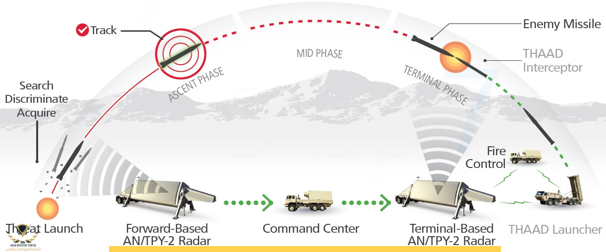

وضعان للتشغيل:
- اكتشاف الصواريخ الباليستية أثناء ارتفاعها
- توجيه الصواريخ الاعتراضية نحو رأس حربي هابط
بمجرد اكتشاف الصاروخ، فإنه يستحوذ عليه ويلاحقة و يتبعه
يستخدم راداره القوي وخوارزميات الكمبيوتر المعقدة
للتمييز بين الرأس الحربي الفعال و الوهمي
لا يتأثر بالتشويش و التدابير المضادة

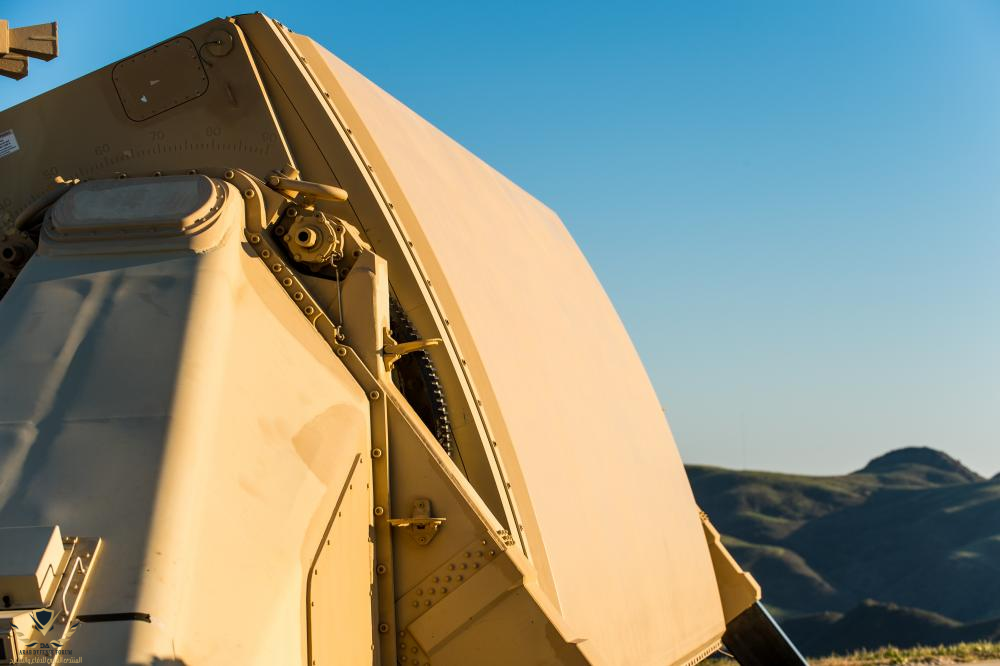

يتألف من مجموعة هوائيات رقمية نشطة طويلة المدى وعالية الارتفاع للغاية
يعمل في نطاق X 8.55–10 جيجاهرتز
يوفر استخدام نطاق X دقة أفضل من نطاقات التردد المنخفضة
