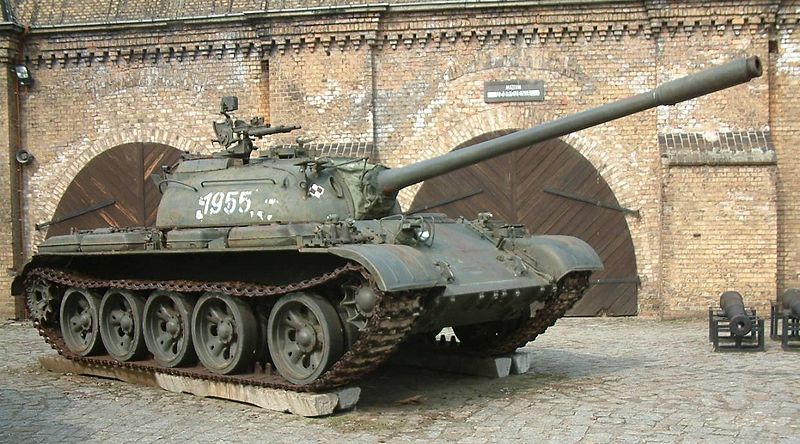

- دبابة القتال الرئيسية T - 54 :
بدأ بهندسة تصميم سلسلة دبابات القتال الرئيسية T - 54، عقب الحرب العالمية الثانية. وأنتج نموذجها الأولي، عام 1946؛ واكتمل في عام 1947. وعُدّ ذلك تطوراً طبيعياً للدبابة T - 44، التي استخدمت في الحرب العالمية الثانية؛ وكانت، في رأي معظم الخبراء العسكريين، أفضل دبابة قتال متوسطة، في تلك الحرب.
وصنعت الدبابة T - 54 في الصين؛ إنما، باسم آخر، هو الدبابة T-59. كما صنعت في تشيكوسلوفاكيا "سابقاً"، وبولندا. ويقدَّر ما أنتج، من الدبابتين T - 54 وT - 55، فإنه يقدر بما يراوح بين 60 و70 ألف دبابة.
وقد استخدمت الدبابة T-54 في حربَي 1967 و1973، على الجبهتَين، المصرية والسورية، واستخدمتها القوات العراقية، كذلك. كما استخدمت في عمليات حربية، في عدة أنحاء من العالم، منها: أنجولا، الصين، فيتنام، وشمالي أفريقيا "الجزائر"؛ وفي الحرب الهندية - الباكستانية، حيث استخدمت الهند الدبابات الروسية، بينما استخدمت باكستان الدبابات الصينية.
وتعد هذه الدبابة دبابة قتال رئيسية، يمكن الاعتماد عليها؛ وتتميز بسهولة القيادة. ولكن ما يقلل من ميزاتها، أن مدفعها لا ينخفض أقلّ من أربع درجات، ما يجعلها غير قادرة على الرماية، من أعلى التلال، نحو الأهداف المنخفضة، التي تزيد زاوية انخفاضها على أربع درجات.
1. بلد المنشأ: الاتحاد السوفيتي "سابقاً".
2. الاستخدام: دبابة قتال متوسطة رئيسية.
3. الدول المستخدِمة: دخلت في خدمة جيش الاتحاد السوفيتي "سابقاً"، عام 1950. وتستخدمها، كذلك، الدول الآتية: ألبانيا، الجزائر، أفغانستان، أنجولا، بنجلاديش، بلغاريا، الصين الشعبية، كوبا، قبرص، تشيكوسلوفاكيا "سابقاً"، ألمانيا الشرقية "سابقاً"، مصر، فنلندا، المجر، الهند، العراق، الجماهيرية الليبية، منغوليا، المغرب، كوريا الشمالية، فيتنام، اليمن الشمالي "سابقاً"، باكستان، بيرو، بولندا، رومانيا، الصومال، اليمن الجنوبي "سابقاً"، السودان، سورية، أوغندا، يوغسلافيا، إسرائيل.
المواصفات العامة والفنية
1. المواصفات العامة
الطاقم 4 أفراد
وزن الدبابة مع تجهيزات القتال "الوزن بالشدة الكاملة" 36 طناً
وزن الدبابة من دون تجهيز 34 طناً
القدرة النوعية 14.44 حصاناً/ طناً "معدل القوة للوزن"
ضغط الدبابة على الأرض "الضغط النوعي" 0.81 كجم/سم2
طول الدبابة، والمدفع إلى الأمام 9 م
طول الدبابة، والمدفع إلى الخلف 8.485 م
طول الدبابة 6.04 م
ارتفاع الدبابة 2.4 م
ارتفاع الدبابة، مع الرشاش المضاد للطائرات 2.75 م
ارتفاع الرشاش المضاد للطائرات 1.75 م
ارتفاع بطن الدبابة عن الأرض 0.425 م
عرض الجنزير 0.580 م
طول الجزء من الجنزير الملامس الأرض 3.84 م
عرض الدبابة 3.27 م
أقصى سرعة 50 كم / ساعة
أقصى مدى على الطرق، من دون استخدام خزانات وقود إضافية 510 كم
أقصى مدى على الطرق، مع استخدام خزانات وقود إضافية 720 كم
السعة الكلية لخزانات الوقود 812 لتراً
اجتياز حاجز رأسي، ارتفاعه 0.8 م
صعود مرتفع، زاوية ميله 60 %
اجتياز مانع مائي، من دون تجهيزات، لا يزيد عمقه على 1.4 م
اجتياز مانع مائي، مع التجهيزات، لا يزيد عمقه على 5 م
عبور خندق حاد الحافة، عرضه 2.7 م
2. قوة النيران
• التسليح
- مدفع رئيسي: عيار 100 مم، ذو سبطانة محلزنة.
- رشاش متحد المحور بالمدفع الرئيسي: عيار 7.62 مم.
- رشاش مساعد: عيار 7.62 مم.
- رشاش مضاد للطائرات: عيار 12,7 مم.
- أقصى زاوية ارتفاع للمدفع الرئيسي: + 17 درجة.
- أقصى زاوية انخفاض للمدفع الرئيسي: - 4 درجات.
- معدل رماية المدفع الرئيسي: 5-6 قذائف في الدقيقة.
- أقصى معدل لدوران المدفع في الاتجاه الأفقي: 360 درجة، خلال 21 ثانية.
• الذخيرة
- 34 قذيفة من عيار 100 مم.
- 3 آلاف طلقة من عيار 7.62 مم.
- 500 طلقة من عيار 12.7 مم
• جهاز الرماية: جهاز مبسط، مزوَّد بمقدر مسافة بصري، للرمي المباشر
• جهاز توازن المدفع: المدفع غير مزوَّد بجهاز توازن، يمكِّنه من الرماية، أثناء الحركة.
• أجهزة التسديد والرؤية الليلية: زُوِّدت الدبابة بجهاز، يعمل بالأشعة تحت الحمراء، لمسافة 800 م، للسائق.
3. خفة الحركة والمناورة
• المحرك: ديزل، موديل V-54، ذو 12 سلندر، يبرد بالماء، قوّته 520 حصاناً، بسرعة ألفي دورة، في الدقيقة.
• أجهزة نقل الحركة: يدوية، ذات خمس سرعات أمامية، وسرعة واحدة خلفية.
• النظام الكهربائي: 28 فولتاً.
• البطاريات: 4 بطاريات، جهد كل منها 12 فولتاً؛ والسعة الكلية 280 أمبير/ ساعة.
4. القدرة على البقاء
• التدريع: يختلف سمك التدريع باختلاف أجزاء الدبابة، كالآتي:
التدريع الأمامي العلوي 97 مم، على زاوية 58 درجة.
التدريع الأمامي السفلي 99 مم، على زاوية 55 درجة.
التدريع الجانبي العلوي 79 مم.
التدريع الجانبي السفلي 20 مم.
التدريع الخلفي العلوي 46 مم.
التدريع الخلفي السفلي 46 مم.
التدريع العلوي 33 مم.
التدريع الأمامي السفلي 20 مم.
التدريع الخلفي السفلي 20 مم.
تدريع البرج، من الأمام 203 مم.
تدريع البرج، من الأجناب 150 مم.
تدريع البرج، من الخلف 64 مم.
سقف البرج 39 مم، على زاوية 79 درجة.
• الإخفاء أثناء التحرك: زُوِّدَت الدبابة بتجهيزات خارجية لقواذف الدخان، في أحد أجنابها، تنفث ستارة دخانية، لإخفاء التحركات، وللمناورة.
• الوقاية من أسلحة التدمير الشامل: زُوِّدَت النماذج الحديثة من هذه الدبابة، بجهاز وقاية من أسلحة التدمير الشامل، النووية والبيولوجية والكيماوية.
•التجهيزات الإضافية:
- أجهزة إحكام القفل، للغطس، تمكنها من الغوص حتى عمق 5.486 م، بالاستعانة بأنبوب التنفس.
- يمكن إضافة خزانات وقود إضافية، في مؤخرة الدبابة، لزيادة مدى عملها.
- دائرة إطفاء ذاتي، لمواجهة الحريق.
- زُوِّدَت الدبابات الكاسحة للألغام، بأجهزة مطوَّرة، لتفجير الألغام.
- أجهزة حفْر، لمساعدة طاقم الدبابة على إخفائها.
- زُوِّدَت الدبابات، من نوع M TU-54 بجسر، طوله 12.3م؛ والنوع M-1967، يحمل جسراً تنطوي أطرافه، عندما تتحرك المركبة، ويغطي خندقاً، عرضه 20م.

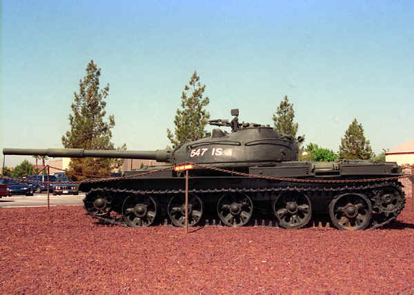

دبابة القتال الرئيسية T-62 :
شُرِع في هندسة الدبابة T-62، في السنوات الأخيرة من الستينيات، لتحل محل سلسلة الدبابــات T-55، T-54. واستخدمتها القوات السوفيتية "سابقاً"، عام 1963؛ وشوهدت، للمرة الأولى، عام 1965. على الرغم من التحسينات والتجهيزات العديدة، التي طرأت على هذه الدبابة، فإنها تشابه الدبابـة T-54؛ ولا يميزها منها سوى جسمها واتساعه، وحداثة برجها، وسلاحها الرئيسي، الذي يتميز بالأسطوانة الماصة للغازات، الموجودة في منتصف المدفع. وتُعّد هذه الدبابة أقلّ تعقيداً من الدبابات الغربية، وقد برهنت على متانتها وجودة أدائها. ويقدر أن الاتحاد السوفيتي "سابقاً"، أنتج منها أكثر من عشرين ألف دبابة؛ ولم يثبت أنها أُنتجت في أي دولة من الدول الشرقية الأخرى. وعلى الرغم من أن الروس لديهم، الآن، أنواع جديدة وحديثة، فمن المعتقد أن إنتاج الدبابةT-62 لم يزل مستمراً، وأنها ستظل في الخدمة، لدى الروس، لسنوات عديدة مقبلة؛ أما الجيوش العربية والشرقية والآسيوية، فقد استبدلتها بالدبَابتين T-54 وT-55 في السبعينيات وبداية الثمانينيات، واستخدمت في الحرب العربية ـ الإسرائيلية، عام 1973؛ وفي الحرب العراقية ـ الإيرانية، وحرب تحرير دولة الكويت. 1. بلد المنشأ: الاتحاد السوفيتي "سابقاً". 2. الاستخدام: دبابة قتال متوسطة رئيسية. 3. الدول المستخدِمة: أفغانستان، بلغاريا، تشيكوسلوفاكيا "سابقاً"، المجر، الهند، العراق، الجماهيرية الليبية، بولندا، رومانيا، سورية. المواصفات العامة والفنية
1. المواصفات العامة
الطاقم 4 أفراد وزن الدبابة، مع تجهيزات القتال الوزن بالشدة الكاملة 40 طناً وزن الدبابة، من دون تجهيز 38 طناً القدرة النوعية 14.5 حصاناً/ طناً ضغط الدبابة على الأرض الضغط النوعي 0.77 كجم/ سم2 طول الدبابة، والمدفع إلى الأمام 9.335 م طول الدبابة، والمدفع إلى الخلف 9.068 م طول الدبابة 6.63 م ارتفاع الدبابة 2.395 م ارتفاع بطن الدبابة عن الأرض 0.43 م عرض الجنزير 0.580 م طول الجزء من الجنزير الملامس الأرض 4.15 م عرض الدبابة 3.3 م أقصى سرعة تختلف طبقاً لعدد السرعات السرعة الأولى 14.5 كم/ ساعة السرعة الثانية 20 كم/ساعة السرعة الثالثة 29 كم/ساعة السرعة الرابعة 45.5 كم/ساعة السرعة الخامسة 50 كم/ساعة السرعة الخلفية 7 كم/ساعة السعة الكلية لخزانات الوقود 960 لتراً موزعة على الخزانات، الداخلية والخارجية، كالتالي: 675 لتراً الخزان الداخلي 285 لتراً الخزان الخارجي إضافة إلى: 400 لتر للخزانات الإضافية
2. قوة النيران
• التسليح - مدفع رئيسي: عيار 115 مم، ذو سبطانة ملساء. - رشاش متحد المحور بالمدفع الرئيسي: عيار 7.62 مم. - رشاش مضاد للطائرات عيار 12.7 مم. - أقصى زاوية ارتفاع للمدفع الرئيسي: + 16 درجة. - أقصى زاوية انخفاض للمدفع الرئيسي: - 6 درجات. - معدل رماية المدفع الرئيسي: 6-7 قذائف، في الدقيقة. - أقصى زاوية دوران للمدفع في الاتجاه الأفقي: 360 درجة. - مدى الرمي المباشر للقذيفة 3 كم. • الذخيرة: تشمل - 20 قذيفة مضادة للدروع. - 14 قذيفة شديدة الانفجار. - 2500 طلقة من عيار 7.62 مم. - 300 طلقة من عيار 12.7 مم. • جهاز الرماية: زُوِّدَت به أبراج بعض الدبابات والمركبات. ويمكن أن يتحكم في إدارة البرج: - القائد، ويكون التحكم آلياً فقط. - الرامي، ويكون التحكم كهروهيدروليكياً، ويدوياً. • جهاز توازن المدفع: زُوِّد المدفع الرئيسي بجهاز اتزان، يعمل في الاتجاهَين، الرأسي والأفقي، أثناء الرماية. • أجهزة التسديد والرؤية الليلية: زُوِّدت الدبابة بجهاز إيجابي، يعمل بالأشعة تحت الحمراء، لمسافة 800 م. ويمكن رمي الأهداف، ليلاً، بوساطة كاشف، مركب على المدفع الرئيسي، ويتحرك معه في الارتفاع والاتجاه.
• المحرك: ديزل، موديل V-55 ذو 12 سلندر، يبرد بالماء، قوِّته 580 حصاناً، بسرعة ألفَي دورة، في الدقيقة؛ والوقود المستخدم "سمر ديزل". • أجهزة نقل الحركة: يدوية ذات خمس سرعات أمامية، وسرعة واحدة خلفية. • النظام الكهربائي: 24 فولتاً. • البطاريات: 4 بطاريات، جهد كل منها 12 فولتاً، والسعة الكلية 150 أمبير/ ساعة.
• التدريع: يراوح سمك الدبابة بين 20 و242 مم. ويختلف التدرع باختلاف أجزاء الجسم، كالآتي: الجسم يراوح بين 20 و102 مم التدريع الأمامي العلوي 102 مم، على زاوية 60 درجة التدريع الأمامي السفلي 102 مم، على زاوية 54 درجة التدريع الجانبي العلوي 79 مم التدريع الجانبي السفلي 15 مم التدريع الخلفي العلوي 46 مم التدريع الخلفي السفلي 46 مم التدريع العلوي 31 مم التدريع الأمامي السفلي 20 مم التدريع الخلفي السفلي 20 مم تدريع البرج يراوح بين 40 و242 مم تدريع البرج، من الأمام 242 مم تدريع البرج، من الأجناب 153 مم تدريع البرج، من الخلف 97 مم سقف البرج 40 مم غطاء فتحة البرج من 30-31 مم • الإخفاء أثناء التحرك: تنفث الدبابة، بطريقة ذاتية، ستارة دخانية، تتأتى من حقن بخار الوقود في أنابيب العادم، على جانَبي جسمها؛ وذلك لإخفاء التحركات، وللمناورة. • الوقاية من أسلحة التدمير الشامل: زُوِّدَت الدبابة بجهاز للوقاية من الأسلحة، النووية والإشعاعية؛ ولكنها تفتقر إلى نظام حماية من الأسلحة البيولوجية أو الكيماوية، ولذا ينبغي لطاقمها ارتداء مهمات الوقاية.
• التجهيزات الإضافية
- أجهزة إحكام القفل، للغطس، تمكّن الدبابة من الغوص حتى عمق 5.486 م، بالاستعانة بأنبوب التنفس. - خزانات وقود إضافية، يمكن تركيبها على مؤخرة الدبابة، لزيادة مدى عملها. - دائرة إطفاء ذاتي، لمواجهة الحريق.

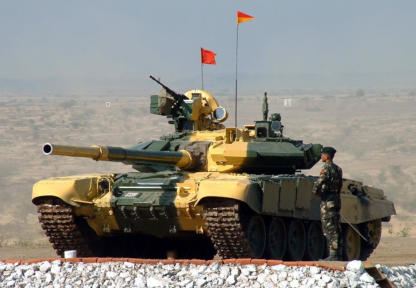

- دبابة القتال الرئيسية T – 72 :
استخدم الجيش السوفيتي "سابقاً"، عام 1972، الدبابة T-72، وبعد سلسلة من التجارب على نماذج متعددة منها؛ وآخرها النموذج المصنف تحت اسم المشروع M1-72، الذي اكتمل إعداده، عام 1970، والذي كان مزوداً بمحرك ديزل، 780 حصاناً، ومدفع أملس، عيار 125مم؛ ومقدر مسافة بصري؛ ودروع واقية للجنازير وأجناب الجسم.
وشوهدت الدبابة T-72، للمرة الأولى، حينما زار وزير الدفاع الفرنسي، "إيفون برجس"، فرقة حرس تامانسكايا في روسيا. وظهرت، بأعداد وافرة، في أكتوبر 1977، أثناء العرض العسكري، في الميدان الأحمر، في موسكو.
واستخدمها الجيش السوري، في مواجهة القوات الإسرائيلية، في المعارك التي دارت في لبنان، عام 1982. كما استخدمها الجيش العراقي، في عمليات "عاصفة الصحراء"، في أوائل عام 1991. ولقد أثبتت خبرة العمليات، أن الذخيرة، "السابو المتزنة بالزعانف"، التي يطلقها المدفع المحلزن، من عيار 105مم موديل M-68، قادرة على اختراق الدبابة T-72، في مقدمة برجها.
3. الدول المستخدِمة: الجدول الآتي يبين عدد الدول المستخدمة، وما تمتلكه منها.
م الدولة عدد الدبابات ملاحظات
1 دول الكومنولث المستقلة ألفا عدد تقريبي
2 سورية 1500
3 الهند 900-1000 إنتاج محلي
4 بولندا 787 إنتاج محلي
5 دول التشيك 543
6 يوغسلافيا "السابقة" 400 إنتاج محلي
7 بلغاريا 333
8 الجزائر 300 بداية التسليم في أول الثمانينيات
9 ليبيا 300
10 سلوفاكيا 272
11 العراق 200
12 إيران 200
13 فنلندا 160 عدد تقريبي
14 المجر 137
15 كوبا 50 عدد غير مؤكد
16 رومانيا 30 إنتاج محلي، وعدد غير مؤكد
17 دولة الإمارات العربية 155 النموذج T-72S
18 المغرب 100 دبابة
1. المواصفات العامة:
الطاقم 3 أفراد
وزن الدبابة، مع تجهيزات القتال "الوزن بالشدة الكاملة" 44.5 طناً
القدرة النوعية 18.9 حصاناً / طناً
ضغط الدبابة على الأرض "الضغط النوعي" 0.9 كجم / سم2
طول الدبابة، والمدفع إلى الأمام 9.53 م
طول الدبابة 6.95م
ارتفاع الدبابة، بدون الرشاش م ط 2.222 م
ارتفاع بطن الدبابة عن الأرض 0.49 م
عرض الجنزير 0.580 م
طول الجزء من الجنزير الملامس الأرض 4.278 م
عرض الدبابة، من دون تدريع الجنزير 3.37م
عرض الدبابة، مع التدريع الجانبي 3.59 م
أقصى سرعة 60 كم / الساعة
أقصى مدى على الطرق، من دون استخدام خزانات وقود إضافية 480 كم
أقصى مدى على الطرق، مع استخدام خزانات وقود إضافية 550 كم
السعة الكلية لخزانات الوقود ألف لتر
السير بميل جانبي، زاويته 40 %
اجتياز حاجز رأسي، ارتفاعه 0.85 م
اجتياز مانع مائي، من دون تجهيزات، لا يزيد عمقه على 1.8 م
2. قوة النيران
• التسليح:
- مدفع رئيسي: عيار 125 مم، ذو سبطانة ملساء. ويمكِنه إطلاق المقذوفات الموجهة، والمضادة للدبابات الراكبة شعاع الليزر. وهو مزوَّد بجهاز تعمير آلي، ما أدى تخفيض عدد أفراد طاقم الدبابة.
- رشاش مضاد للطائرات: عيار 12.7 مم
- أقصى زاوية ارتفاع للمدفع الرئيسي: + 14 درجة
- معدل رماية المدفع الرئيسي: 8-9 قذائف، في الدقيقة
• الذخيرة: تضم 45 قذيفة، توزيعها كالآتي:
- 39 قذيفة من عيار 125 مم، أنواعها: حشوة جوفاء، شديدة الانفجار.
- 6 مقذوفات موجهة مضادة للدبابات.

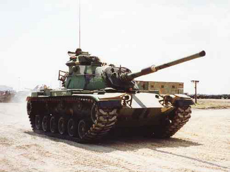

دبابة القتال الرئيسية M 60 :
تقرر المضي في تطوير الدبابة M 48، بتحسين محركها، وقوة نيرانها. فجُهِّزت، عام 1957، بمحرك جديد؛ وتبع ذلك، عام 1958، إنتاج ثلاثة نماذج أولية أخرى؛ وفي أواخر السنة نفسها، تقرر أن يُجهز هذا النوع الجديد بمدفع بريطاني، من سلسلة L7، من عيار 105 مم، وأن يُصنع في الولايات المتحدة الأمريكية باسم M 68.
عُهِدَ إلى شركة "كرايزلر"، عام 1959، إنتاج الدبابة الجديدة، التي أصبحت تعرف باسم M 60 . وقبل نهاية السنة نفسها، دخل هذا النموذج مرحلة الإنتاج، في ترسانة الدبابات ، في "ديترويت". وفي السنة التالية اكتمل، إنتاج الدفعة الأولى منه.
بعد إدخال بعض التحسينات، كإعادة هندسة البرج والهيكل وجعلهما كلية من الفولاذ الصلب؛ وتطوير جهاز نقل السرعات، الذي كان ذا مدى واحد للسرعة الخلفية، واثنيَن للسرعة الأمامية؛ حلت الدبابة M 60 A1 محل الدبابة M 60، في الإنتاج، منذ أواخر عام 1962. وخلال السبعينيات وأوائل الثمانينيات، كان معدل الإنتاج منخفضاً إلى الحد الأدنى، اللازم للمحافظة على خط الإنتاج وقاعدته.
وصنعت شركة "أوتوميلارا"، في إيطاليا، 200 دبابة M 60 A1، لحساب الجيش الإيطالي. أما الدبابة M 60 A2، فقد بدأ تصنيعها في عامَي 1964 و1965. وهي تتألف من هيكل الدبابة M60، ومن برج جديد مسلح بمدفع من عيار 152 مم، يمكنه رمي المقذوفات الموجهة، المضادة للدبابات من نوع "شيليلاج". وبدأ إنتاج الدبابة، عام 1966، إلا أن أول وحدة دبابات من هذا النوع، لم تتكوّن قبل عام 1974؛ إذ تعاقبت مشكلات برنامج "شيريدان/ M 60 A2 / شيليلاج". وجيش الولايات المتحدة الأمريكية، هو وحده الذي يستعـمل الدبابة M 60 A2؛ وقد صنع منها ما يزيد على 500 دبابة.
يُقدَّر الإنتاج الكلي للدبابة M 60، ومشتقاتها، في مصانع الدبابات في "ديترويت"، بنحو 4 آلاف دبابة. في مراحل الإنتاج الأولى، ولم يتجاوز عدد الدبابات المنتجة، شهرياً، 30 دبابة، إلا أنه راح يتزايد منذ عام 1973/ 1974، فناهز 100 دبابة؛ وذلك لسببَين: أولهما، استعاضة الدبابات التي مُدَّت بها إسرائيل؛ والثاني، الرغبة في زيادة المخزون الإستراتيجي الأمريكي من هذه الدبابات. وتوقّف إنتاج الدبابة M 60 A2، في مايو 1980، ليبدأ إنتاج الدبابة M 60 A3؛ وفي نهاية عام 1985، توقّف إنتاج عائلة الدبابة M 60، والذي بلغ 15 ألف دبابة، صُدر إلى أكثر من عشرين دولة؛ ليبدأ إنتاج دبابة جديدة، هي M 1.

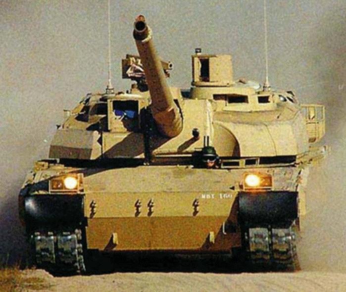

دبابة القتال الرئيسية LECLERC :
تٌعَدّ دبابة القتال الرئيسية الفرنسية Leclerc، منظومة سلاح، أكثر من كونها دبابة قتال تقليدية. وهي تحتوي معدات ذات تكنولوجيا متقدمة، تصل بها إلى مستوى التميز في تنفيذ المهام، التي تكلف بها. دخلت هذه الدبابة إلى الخدمة في الجيش الفرنسي، لأول مرة، في عام 1992؛ وفي جيش دولة الإمارات العربية المتحدة، في عام 1995. الجيش الفرنسي يستخدم أكثر من 252 دبابة Leclerc، ويصل العدد الكلي منها إلى 406 دبابات في عام 2005. بينما تعاقدت الإمارات على شراء 390 دبابة، ينتهي توريدها في نهاية عام 2002. بدأت فرنسا في عام 1998 وضع تصميمات لتطوير الدبابة تحت اسم Leclerc Mx2. تتميز الدبابة Leclerc بنظام إلكتروني حديث، للتحكم في النيران؛ وبنظام فعال للاتصالات اللاسلكية، ومعدات إلكترونية متقدمة لمعالجة البيانات؛ هذه المعدات تجعل الدبابة قادرة على قتال الأهداف على مسافة 3 آلاف متر، ليلاً ونهاراً، وفي مختلف الظروف المناخية. النظام المستخدم لإدارة أعمال قتال الدبابة، يطلق علىه اسم FINDERS، الذي يحتوي على شاشة ملونة، تظهر عليها خريطة موضح عليها مواقع الدبابات المعادية، وكذلك مواقع القوات الصديقة والمعادية، والأهداف المخصصة للقصف. زودت الدبابة Leclerc بمدفع رئيسي من العيار 120مم، وطول يبلغ 52 عياراً، ذي سبطانة ملساء. ويمكن للمدفع إطلاق الذخائر Sabot خارقة الدروع، من النوع APFSD، ومعدل الإطلاق يصل 12 إلى طلقة / دقيقة، ونظام التسديد كهربائي بالكامل. الدبابة مزودة بنظام تعمير آلي، يوفر لها إمكانية إطلاق النيران أثناء الحركة، وعلى أهداف متحركة. تحمل الدبابة 22 قذيفة جاهزة للاستخدام مباشرة، وهي مزودة أيضاً بمدفع رشاش من العيار 12.7مم، متحد المحور مع المدفع الرئيسي، ومدفع مضاد للطائرات مجهز على سطح الدبابة من العيار 7.62مم. يتيح نظام التحكم في النيران لقائد الدبابة، والرامي، اختيار ستة أهداف مختلفة، ليشتبك معها، خلال مدة 30 ثانية، عن طريق الحاسب الرقمي الآلي للدبابة، الذي يعالج البيانات الواردة من مستشعرات الدبابة المختلفة في الوقت الحقيقي، وبسرعة عالية. الدبابة مزودة بجهاز تقدير للمسافة يعمل بواسطة أشعة الليزر، وجهاز رؤية ليلية يعمل بأسلوب تكثيف الضوء، قادر على اكتشاف الأهداف على مسافة 4 كم وتميزها على مسافة 2.5كم. الدبابة مزودة بثمانية أنابيب لقذف قنابل الدخان اليدوية عيار 80 مم، مجهزة على كلا جانبَي البرج. يمكن لهذه القواذف إطلاق قنابل الدخان، أو قنابل مضادة للأفراد، أو مشاعل حرارية لخداع الصواريخ المضادة للدبابات ذات الرأس الباحث عن الحرارة. الدبابة مجهزة بمحرك من النوع SACM – V6X 1500، يعمل بوقود الديزل، وينتج قدرة 1500 حصان عند معدل 2500 دورة في الدقيقة؛ ونظام آلي لنقل الحركة من النوع SESM ESM 500 ، مزود بوحدة نقل هيدروليكية لها خمس سرعات أمامية، وسرعتان خلفيتان. أقصى سرعة للدبابة على الطرق الممهدة 70 كم/ س، وعلى الطرق غير الممهدة 50 كم/ س. 1. بلد المنشأ: فرنسا. 2. الاستخدام: دبابة قتال رئيسية متوسطة، ذات إمكانيات متطورة. 3. الدول المستخدِمة: فرنسا، دولة الإمارات العربية المتحدة. المواصفات: العامة والفنية
1. المواصفات العامة
3 أفراد الطاقم:
54.5 طناً. وزن الدبابة، مع تجهيزات القتال: 27.5 حصاناً / طناً. القدرة النوعية: 9.9 م. طول الدبابة والمدفع للأمام: 6.9 م. طول الدبابة: 3.71 م. عرض الدبابة: 2.53 م. ارتفاع الدبابة إلى قمة البرج: 65 كم / س. أقصى سرعة على الطرق الممهدة: 50 كم / س. أقصى سرعة على الطرق غير الممهدة: 35 كم / س. أقصى سرعة خلفية: 550 كم. أقصى مدى على الطريق، من دون خزانات إضافية: 650 كم. أقصى مدى على الطريق، مع خزانات إضافية: 1300 لتر. السعة الكلية لخزانات الوقود الأساسية: 400 لتر. السعة الكلية لخزانات الوقود الإضافية:
2. قوة النيران
• التسليح
عيار 120 مم، ذو سبطانة ملساء. مدفع رئيسي: 52 عياراً. طول المدفع الرئيسي: 12 طلقة / د. معدل نيران المدفع الرئيسي: 6 أهداف في 30 ثانية. القدرة على الاشتباك: APFSDS HEAT. نوع الذخيرة: 1790 م/ ث. سرعة القذيفة، عند فوهة المدفع: 3000 م. أقصى مدي للمدفع: عيار 12.7 مم. رشاش متحد المحور مع المدفع الرئيسي: عيار 7.62 مم. رشاش مضاد للطائرات ذو تحكم على البعد: • الذخيرة - 22 قذيفة عيار 120 مم. - 3 آلاف طلقة 7.62 مم. - 500 طلقة 12.7 مم. • أجهزة التسديد و الرؤية SAVAN 20. جهاز توازن المدفع: FINDERS. نظام إدارة النيران، يعمل بالحاسب الآلي: SFIM. جهاز الرؤية البانورامية: HL – 70. جهاز تقدير المسافة بواسطة شعاع الليزر:
• محرك ديزل: SACMV8X –1500.
• قدرة المحرك: 1500 حصان عند 2500 لفة / د. • أجهزة نقل الحركة: آلية من النوع SESM ESM 500. • عدد السرعات الأمامية: 4. • عدد السرعات الخلفية 2. • النظام الكهربائي:Turbo Meca TM – 307B
.4
القدرة على البقاء
• الوقاية من أسلحة التدمير الشامل: زُودت بجهاز وقاية من أسلحة الدمار الشامل.
• جهاز الإطفاء الآلي للحريق زُودت بدوائر إطفاء لمواجهة الحريق. • معدات الحفر الذاتية: أجهزة حفر، لمساعدة طاقم الدبابة على إخفائها.
5. التجهيزات الإضافية
• جهاز الإعاقة الكهروبصرية: Galix.

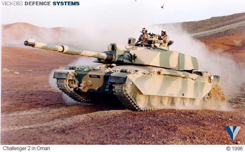

دبابة القتال الرئيسية Challenger 2 :
بدأت شركة "فيكرز" العمل في مشروع الدبابة Challenger 2، في نوفمبر 1986؛ ونُفذ بيان عملي عليها لوزارة الدفاع البريطانية، في مارس 1987. وبعد إجراء العديد، من التجارب والاختبارات وأعمال التطوير، على نماذج التجارب، أمكن التوصل، في نهاية سبتمبر 1990، إلى الشكل النهائي للدبابة Challenger 2. وبناء على ذلك، قررت الحكومة البريطانية، في يونيه 1991، استخدامها، واتفقت مع شركة "فيكرز"، على إنتاج 127 دبابة قتال رئيسية، و13 دبابة تدريب سائقين؛ نظير مبلغ 520 مليون جنيه إسترليني. وأُنجز إنتاج أول دبابة لتدريب السائقين، عام1993؛ واعتُمدت الدبابة Challenger 2 في الخدمة، رسمياً، في الجيش البريطاني، في 16 مايو 1994. ووقع، في يوليه 1994، عقد آخر قيمته 800 مليون جنيه إسترليني، بين الحكومة البريطانية وشركة "فيكرز"، لإنتاج 259 دبابة قتال رئيسية Challenger 2، ودبابات تدريب سائقين. واستمر إنتاج الدبابة حتى عام 2000؛ واستبدل، تدريجاً، في جميع وحدات الجيش البريطاني، بالدبابات Challenger 1. وحتى يوليه 1993، كانت الدولة الوحيدة، التي طلبت الحصول على الدبابة Challenger 2، هي سلطنة عُمان، التي وقعت عقداً، مقداره 140 مليون جنيه إسترليني، لشراء 18 دبابة قتال رئيسية، وأربع دبابات إصلاح ونجدة، ودبابتَين لتدريب السائقين، وبعض المعدات الأخرى؛ وذلك بدءاً من عام 1995؛ إضافة إلى توقيع عقد جديد، تحصل بموجبة على 18 دبابة أخرى، علاوة على بعض المعدات. وبرج الدبابة ذو هندسة جديدة؛ والتدريع من نوع شوبهام، من الجيل الثاني؛ ما يحقق زيادة كبيرة في درجة الوقاية من ذخائر طاقة الحركة، مثل السابو؛ وذخائر الطاقة الكيمياوية، مثل الحشوة الجوفاء. وزُوِّد قائد الدبابة بجهاز رؤية حراري مستقل، يمكّنه من المراقبة في جميع الاتجاهات، من دون تحريك البرج. وزوِّدت الدبابة بنظام للوقاية من جميع العدائيات المعروفة، من أسلحـة التدمير الشامل؛ ونظام تحكم مناخي، للطاقم، يُزَوِّد غرفة القتال بالتدفئة، أو التبريد المطلـوب؛ وهو ما لم تعهده، من قبل، الدبابات البريطانية. والمدفع الرئيسي من عيار 120 مم، محلزن، من نوع L30، مصنوع من الصلب المنقى كهربائياً؛ وقاذف دخان. ونظام لمراجعة التنسيق لسبطانته. وله غلاف حراري والسبطانة مغطاة، من الداخل، بطبقة من الكروم، تطيل عمرها، وتزيد رماية المدفع دقة. له غلاف حراري، وهو قادر على إطلاق جميع الذخائر، المستخدمة حالياً، باستثناء تلك القديمة النوع APDS؛ إضافة إلى قدرته على إطلاق الذخائر الحديثة، ذات القلب المصنوع من اليورانيوم المستنفذ DU. والرشاش المتحد المحور من عيار 7.62 مم، مثبت إلى يسار المدفع الرئيسي، على فتحة المعمر. والدبابة مزوَّدة بجهاز رماية متكامل، ذي جهاز لتقدير المسافة بالليزر؛ وحاسب آلي رقمي، من أحدث نوع، من إنتاج شركة CDC الكندية، وهو نموذج مطوَّر من الحاسب المستخدم في الدبابة M1 A1، وله القدرة على زيادة طاقته، للتطويرات المستقبلية، مثل نظام السيطرة على المعلومات في ميدان المعركة BICS، وكذا أجهزة الملاحة. والتسليح الرئيسي للدبابة، يشمل جهاز توازن؛ إضافة إلى جهاز تسديد الرؤية الليلية، للرامي. وطبقاً لمصادر شركة "فيكرز"، فإن الدبابة Challenger 2 قابلة للتطوير المستقبلي بمدفع عيار 140مم، وإمكانية تركيب الدروع المتفجرة الإيجابية، وجهاز مراجعة التنسيق أو آلياً، وجهاز اكتشاف ومتابعة الأهداف آليا،ً… ألخ. 1. بلد المنشأ: المملكة المتحدة. 2. الاستخدام: دبابة قتال رئيسية. 3. الدول المستخدِمة: الجدول التالي يبين الدول المستخدِمة، وكذا أعداد الدبابات. الدولة عدد الدبابات ملاحظات المملكة المتحدة 386 بدء التسليم عام 1994 سلطنة عُمان 18 بدء التسليم عام 1995
1. المواصفات العامة
الطاقم 4 أفراد
وزن الدبابة، مع تجهيزات القتال (الوزن بالشدة الكاملة) 62.5 طناً القدرة النوعية 19.2 حصاناً/ طناً ضغط الدبابة على الأرض (الضغط النوعي) 0.9 كجم/سم2 طول الدبابة، والمدفع إلى الأمام 11.55 م طول الدبابة، والمدفع إلى الخلف 9.86 م طول الدبابة 8.327 م ارتفاع الدبابة حتى سطح البرج 2.49 م ارتفاع بطن الدبابة عن الأرض 0.50 م عرض الجنزير 0.65 م طول الجزء من الجنزير الملامس الأرض 4.79 م أقصى سرعة على الطرق 56 كم/ ساعة السرعة المتوسطة عبر الأراضي 40 كم/ ساعة أقصى مدى على الطرق 450 كم أقصى مدى عبر الأراضي 250 كم اجتياز حاجز رأسي، ارتفاعه 0.9 م صعود مرتفع، زاوية ميله 60 % اجتياز مانع مائي، من دون تجهيزات، لا يزيد عمقه على 1.07 م عبور خندق حاد الحافة، عرضه 2.34 م
2. قوة النيران
• التسليح - مدفع رئيسي: عيار 120 مم، ذو سبطانة محلزنة. - رشاش متحد المحور بالمدفع الرئيسي: عيار 7.62 مم. - رشاش مضاد للطائرات: عيار 7.62 مم. - أقصى زاوية ارتفاع للمدفع الرئيسي: + 20 درجة. - أقصى زاوية انخفاض للمدفع الرئيسي: - 10 درجات. • الذخيرة - 50 قذيفة من عيار 120 مم. - أربعة آلاف طلقة من عيار 7.62 مم. • جهاز الرماية: زوِّدت الدبابة بجهاز رماية متكامل، وجهاز لتقدير المسافة بالليزر، وحاسب آلي، وميزان تسوية، وميناء اتجاه للرمي غير المباشر. • جهاز توازن المدفع: زوِّدت الدبابة بجهاز توازن، يمكن المدفع من الرماية، أثناء الحركة. • أجهزة التسديد والرؤية الليلية: مزوَّدة بأجهزة حرارية، للرامي، والقائد.
• المحرك: ديزل ذو 12 سلندر، قوَّته ألف ومائتا حصاناً. • أجهزة نقل الحركة: ذات ست سرعات أمامية، واثنتَين خلفيتَين. • نظام التعليق: هيدروماتيك.
• التدريع: مصنوع من نوع شوبهام، من الجيل الثاني. • الإخفاء أثناء التحرك: زوّدت بتجهيزات، لقاذفين من قواذف قنابل الدخان الخماسية، على أجناب البرج.

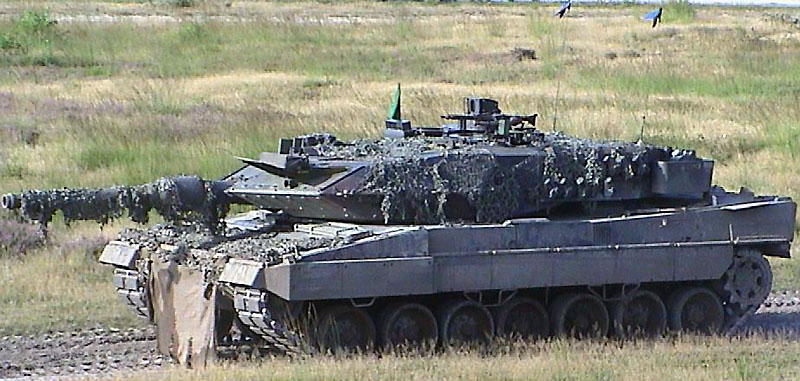

دبابة القتال الرئيسية Leopard 2 :
دبابة القتال الرئيسية الألمانية Leopard 2، أنتجتها شركة Krauss- Maffei AG، كبديل للدبابة Leopard 1، التي حققت نجاحاً ملحوظاً في وقتها. أنتجت الدبابة Leopard 1، لأول مرة عام1963، لمصلحة وزارة الدفاع الألمانية، ووصل عدد الدبابات المنتجة منها إلى 6 آلاف دبابة، صُدر جزء منها إلى بلجيكا، والدانمارك، واليونان، وإيطاليا، وكندا، وهولندا، والنرويج، وتركيا، وأستراليا. بدأ إنتاج الدبابة Leopard 2،لأول مرة عام 1979، وهي في الخدمة حالياً في النمسا، والدانمارك، وألمانيا، وهولندا والنرويج، وسويسرا، والسويد، وأسبانيا. ويبلغ عدد الدبابات التي أنتجها المصنع أكثر من 3200 دبابة. وما زال الإنتاج مستمراً، حيث إن فنلندا تعاقدت على شراء 124دبابة، وبولندا على 128 دبابة. وفي مارس 2002، أعلنت اليونان أنها اختارت الدبابة، Leopard 2 GR، وأنها تعاقدت على شراء 170 دبابة منها.
يستخدم النموذج الحالي من هذه الدبابة، Leopard 2 A6، مدفعاً رئيسياً من النوعL 55 ، ذا السبطانة الملساء الطويلة، ويتميز بوجود محرك احتياطي، وحماية مطورة ضد الألغام؛ إضافة إلى نظام لتكييف الهواء. وتعمد الحكومة الألمانية حالياً إلى تطوير 225 دبابة من النموذج 2 A5 إلى النموذج 2 A6؛ وتسلمت أول دبابة مطورة في مارس2001. كما طلبت حكومة هولندا تطوير 180 دبابة من دباباتها إلى النموذج 2 A6، وتسلمت أولها في سبتمبر 2001. حصلت شركة GDSBS الأسبانية على رخصة لإنتاج 219 دبابة من النموذج 2 A6 في أسبانيا. كما تعاقدت السويد على إنتاج 120 دبابة من النموذج 2 S الحديث، الذي يتضمن نظاماً جديداً للقيادة والسيطرة، ودرعاً سلبياً جديداً متطوراً.
الدبابة مزودة بكاميرا تلفزيونية لها زاوية رؤية رأسية وأفقية 65 درجة. وتستخدم درعاً من المواد المركبة من الجيل الثالث. تستخدم الدبابة نظام قيادة النيران Peri – R 17A 2 المزود بمنظومة رؤية وتسديد، تعمل ليلاً ونهاراً، ومجال رؤيتها 360 درجة؛ والرامي يستخدم جهاز رؤية ليلية من النوع EMES 15، من إنتاج شركة STN Elektronik. والدبابة مزودة بجهاز تحديد مسافة، يعمل بأشعة الليزر من النوع CE 628، من إنتاج شركة Zeiss، ويبلغ أقصى مدى للجهاز 10 كم، بخطأ في التحديد لا يزيد على 20 م.

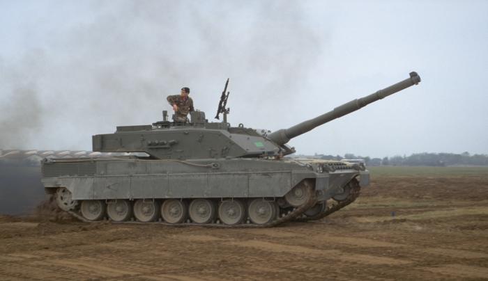

دبابة القتال الرئيسية ARIETE :
قررت وزارة الدفاع الإيطالية الحصول على دبابة قتال رئيسية، من الجيل الثاني. وبالفعل تعاقدت مع كلّ من شركة Iveco Fiat، وشركة Oto Melera، على تطوير وإنتاج الدبابة Ariete. دخلت أول دبابة من هذا النوع الخدمة، مع القوات البرية الإيطالية، عام 1995. وانتهت الشركتان من توريد 200 دبابة، حتى نهاية عام 2002. وكلفت الحكومة الإيطالية الشركتَين وضع تصميمات، لتطوير الدبابة إلى الجيل الثالث. الدبابة Ariete قادرة على الاشتباك مع الأهداف الثابتة والمتحركة، ليلاً ونهاراً، أثناء الحركة أو من وضع الثبات. المدفع الرئيسي عيار 120 مم، ذو سبطانة ملساء مزودة بغلاف حراري لموازنة حرارتها، ونظام لطرد الأبخرة والأدخنة الناتجة من عملية الإطلاق، للمحافظة على حسن الأداء، وإطالة العمر الافتراضي. يتزن المدفع بنظام تثبيت هيدروليكي متقدم، وهو قادر على إطلاق جميع أنواع الذخيرة، بما فيها الذخيرة APFSDS، والذخيرةHEAT . الدبابة تحمل 42 قذيفة عيار 120 مم، منها 15 معدة للإطلاق، و27 مخزنة في مكان مخصص داخل الدبابة. الدبابة مزودة كذلك بمدفع رشاش عيار 7.62 مم، متحد المحور مع المدفع الرئيسي، إضافة إلى مدفع رشاش آخر مضاد للطائرات مركب أعلى البرج، يستخدمه قائد الدبابة. ويمكن للدبابة حمل 2500 طلقة عيار 7.62 مم. يضبط التحكم في حركة البرج نظام كهربائي هيدروليكي، كما يمكن التحكم فيها يدوياً. الدبابة مزودة بقواذف لإطلاق قنابل الدخان، مركبة على كلا جانبَي البرج، وتُشغَّل كهربائياً. وهي مزودة كذلك بجهاز لتحذير الطاقم عند توجيه شعاع ليزر نحو الدبابة، جهاز التحذير من النوع RACM، من إنتاج شركة Marconi. جسم الدبابة والبرج محاطان بنوع مطور من الدروع. والدبابة توفر الحماية للطاقم ضد الإشعاعات الذرية والحرب الكيماوية والبيولوجية، بواسطة نظام وقاية من أسلحة التدمير الشامل، من إنتاج شركة Sekur الإيطالية. تستخدم الدبابة Ariete محرك V-12 MTCA، من إنتاج شركة FIAT وهو من النوع التوربيني، ويعمل بوقود الديزل، وله 12 أسطوانة، ويوفر 937 كيلواتاً من القدرة. أمّا نظام نقل الحركة، فهو ألماني من النوع ZF. 1. بلد المنشأ: إيطاليا. 2. الاستخدام: دبابة قتال رئيسية. 3. الدول المستخدِمة: إيطاليا. المواصفات العامة والفنية
1. المواصفات العامة
4 أفراد. الطاقم:
54 طن. وزن الدبابة، مع تجهيزات القتال: 23.5 حصاناً / طناً. القدرة النوعية: 9.67 م. طول الدبابة، والمدفع للأمام: 7.59 م. طول الدبابة: 2.5 م. ارتفاع الدبابة حتى أعلى البرج: 1.82 م. ارتفاع الدبابة: 0.48 م. ارتفاع بطن الدبابة: 3.42 م. عرض الدبابة عند الجنزير: 3.61 م. عرض الدبابة: 65 كم / س. أقصى سرعة: 500 كم. أقصى مدى على الطريق، من دون خزانات إضافية: 0.8 م. اجتياز حاجز رأسي، ارتفاعه: 32 درجة. صعود مرتفع، زاوية ميله: 60 درجة. التحرك على مستوى، ميله: 1.25 م. اجتياز مانع مائي، من دون تجهيزات، عمقه: 4 م. اجتياز مانع مائي، مع تجهيزات، عمقه:
2. قوة النيران
• التسليح
عيار 120 مم، ذو سبطانة ملساء OTOBREDA. مدفع رئيسي: + 20 درجة. أقصى زاوية ارتفاع للمدفع الرئيسي: - 9 درجات. أقصى زاوية انخفاض للمدفع الرئيسي: 360 درجة، دوران مستمر. زاوية دوران المدفع في المستوى الأفقي: عيار 7.62 مم NATO. رشاش متحد المحور مع المدفع الرئيسي: عيار 7.62 مم. رشاش مضاد للطائرات ذو تحكم على البعد: • الذخيرة 42 قذيفة عيار 120 مم. 2500 طلقة عيار 7.62 مم. • أجهزة التسديد والرؤية مزودة بجهاز رؤية بانورامية. جهاز رؤية بانورامية: TURMS FCS. نظام إدارة النيران، يعمل بالحاسب الآلي: تلسكوب محوري. جهاز رؤية للرامي: مزودة بجهاز تصوير حراري. جهاز تصوير حراري: مزودة بجهاز مراقبة تليفزيونية. جهاز مراقبة تلفزيونية:
• محرك توربيني: FIAT V-12 MTCA.
• قدرة المحرك: 1250 حصاناً. • أجهزة نقل الحركة: ZF. • عدد السرعات الأمامية: 4. • عدد السرعات الخلفية: 2.
• الدرع الأمامي: من الصلب والمواد المركبة.
• الدرع الجانبي: من الصلب والمواد المركبة. • الدرع العلوي: من الصلب والمواد المركبة. • الوقاية من أسلحة التدمير الشامل: Sekur NBC. • جهاز الإطفاء الآلي للحريق للمحرك وقمرة الطاقم. • نظام تحذير ليزري: مزودة بجهاز لتحذير الطاقم من الصواريخ الموجهة بالليزر.
• أجهزة الاتصال اللاسلكية: مزودة بأجهزة اتصال خارجية لاسلكية.
• جهاز الملاحة: مزودة بجهاز ملاحة متطور. • جهاز اتصال داخلي: مزودة بأجهزة اتصال داخلي. • جهاز الإعاقة الكهروبصرية: مزودة بأجهزة إعاقة كهروبصرية.
