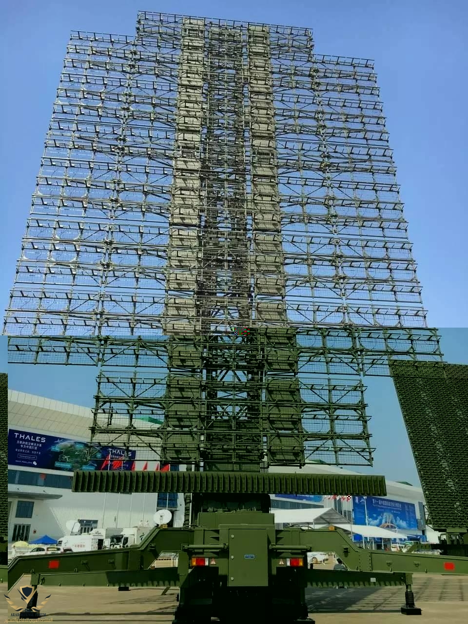

- تعتمد مصر حاليًا على أنظمة **رادار أرضية** متطورة (مثل **JY-27A** الصيني) وطائرات بدون طيار للاستطلاع، لكنها لا تغني عن طائرات **AWACS** المتخصصة.

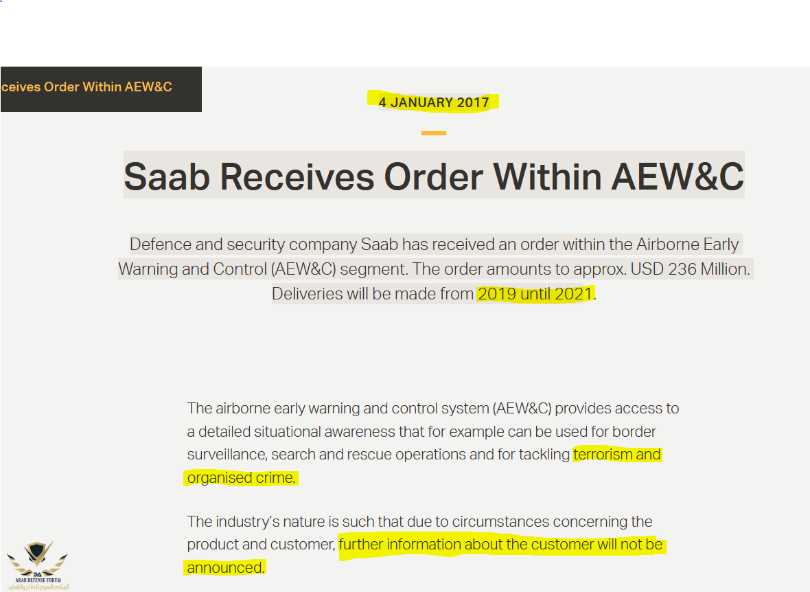

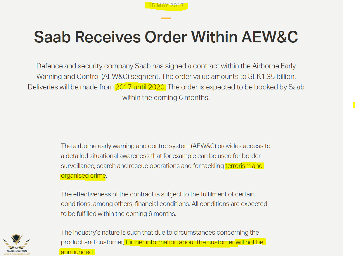

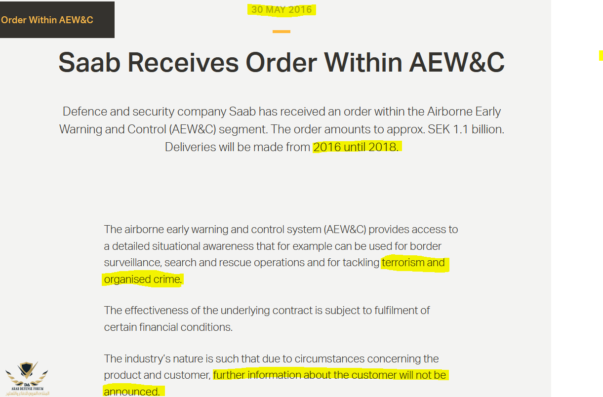

لكن هناك عملاء لم يعلن عنهم في 3 صفقات ما بين 2016 و 2017 يرجح البعض أن مصر واحدة منهم، و العملاء الآخرون: باكستان، السويد، الإمارات، تايلاند، والبرازيل صفقاتهم معلنة ، إلا السعودية التي اشترت طائرتين بدأت صفقاتها في 2010 و سلمت 2014 و ممكن أن تكون عززت بثالثة سرية:
سؤال لشات جي بي تي:
هناك طلبية مجهولة سنة 2016 بقيمة 1.1 مليار كرونة سويدي
و هناك طلبيتن مجهولتين لساب سنة: 2017
واحدة بقيمة 1.35 ملياو كرونة
و الأخرى بقيمة 2.3 مليار كرونة
هل التوقعات تنصب ليكون لمصر جزءا من هاته الصفقات
ما عرضته من وثائق من شركة Saab يُظهر بوضوح وجود ثلاث صفقات ضمن قطاع الإنذار المبكر الجوي (AEW&C) بين عامي 2016 و2017، وجميعها لعملاء غير مُعلنين. القيم الكبيرة لتلك الصفقات (تصل مجتمعة لأكثر من 4.75 مليار كرونة سويدية) تُشير إلى بيع عدة أنظمة، ومن المحتمل جداً أن تتضمن طائرات مثل Saab 2000 Erieye AEW&C.
هل مصر من بين الزبائن غير المعلنين؟​
رغم عدم وجود تأكيد رسمي، هناك عدة مؤشرات تدفع محللين عسكريين للاشتباه بكون مصر أحد العملاء السريين:
  1. التوقيت متقارب مع مرحلة توسع نوعي في قدرات سلاح الجو المصري، بما في ذلك مقاتلات الجيل الرابع والنصف (رافال، ميج-29M).
  2. الاهتمام المصري المتزايد بمراقبة الحدود الغربية والجنوبية، حيث تكون منظومات الإنذار المبكر مثل Erieye مفيدة جداً.
  3. السرية المفرطة في هوية الزبون تتوافق مع سياسة مصر المعروفة في التكتم حول بعض صفقاتها الدفاعية الحساسة.
  4. مصر سبق أن تعاقدت مع Saab في مشاريع إلكترونيات دفاعية بحرية (غواصات، فرقاطات)، مما يجعل وجود تعاون جوي أمراً ممكناً.
ضد هذه الفرضية:​
  • لا توجد صور مؤكدة لطائرات Saab 2000 AEW&C في مصر، لا في أقمار صناعية ولا في العروض الجوية أو التسريبات.
  • لا وجود رسمي في سجلات التصدير السويدية يربط هذه الطلبات مباشرة بمصر – لكن هذا يمكن تجاوزه إذا تم التصدير عبر طرف ثالث أو بشروط سرية.
الاستنتاج:​
هل من الممكن أن تكون مصر طرفاً في إحدى تلك الصفقات؟ نعم، الاحتمال موجود وغير مستبعد، خصوصاً بالنظر إلى حجم الطلبات وسرّيتها. لكن لا يوجد دليل قطعي أو علني حتى الآن يربط مصر مباشرة بهذه الطلبات.
