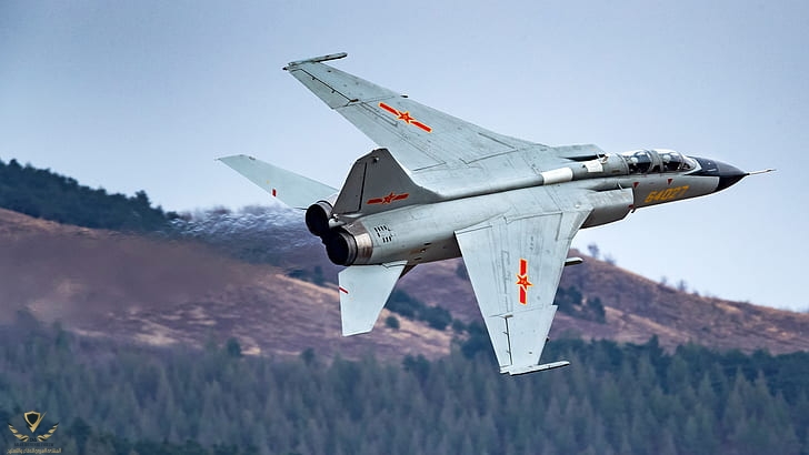

هي نفس تصنيف RQ-4 ولكن سقف طيران الصينيه اقل من RQ-4 يصل ل20الف كلهم ينفع للمراقبة بحرية او البرية بنظري وليس للقتال بسبب حجمهم الكبير
هذا الدرون في فئة خاصة وحدها وليس عبارة عن RQ-4 او درون اكينشي وغيره.

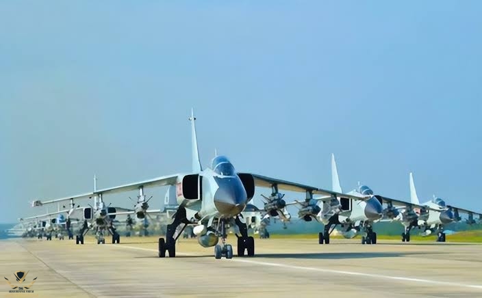

الدرون هو عبارة قاذفة تكتيكية غير مأهولة يمكنه القيام بمهام قاذفة SU34 وJH-7.

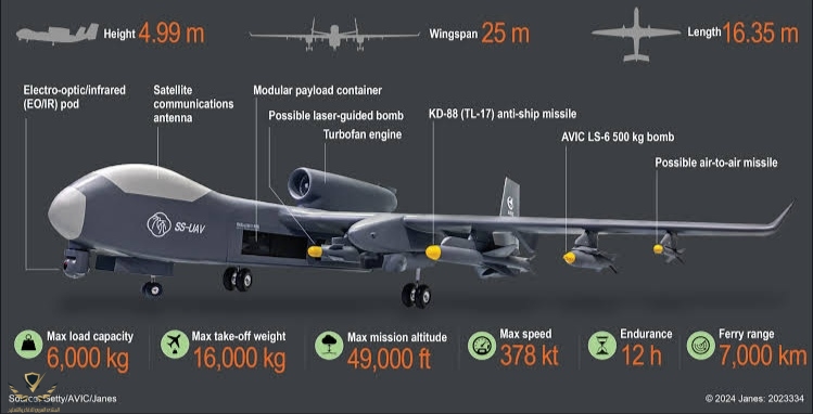

حمولة الدرون 6 أطنان 1 وهي مقاربة للمقاتلات المتوسطة كF-16 و J-10، تخيل فرق الحمولة بينها وبين SU-30 هو 2 طن يعني درون بحمولة قاذفة.
تم تزويده بمحرك WS-9A الذي يشغل في القاذفة JH-7A وهو يعتبر من اوائل محركات التوربوفان التي صنعته الصين الذي هو اصله محرك Sprey البريطاني.
يولد قوة قدرها 100kn, وبعمر تشغيلي قدره 8000 ساعة ومدة تشغيل قدرها 3000 ساعة قبل الفحص والصيانة الشاملة.
اضافة الى مداها الضخم الذي يبلغ 7000 كيلومتر كإقصى مدى.

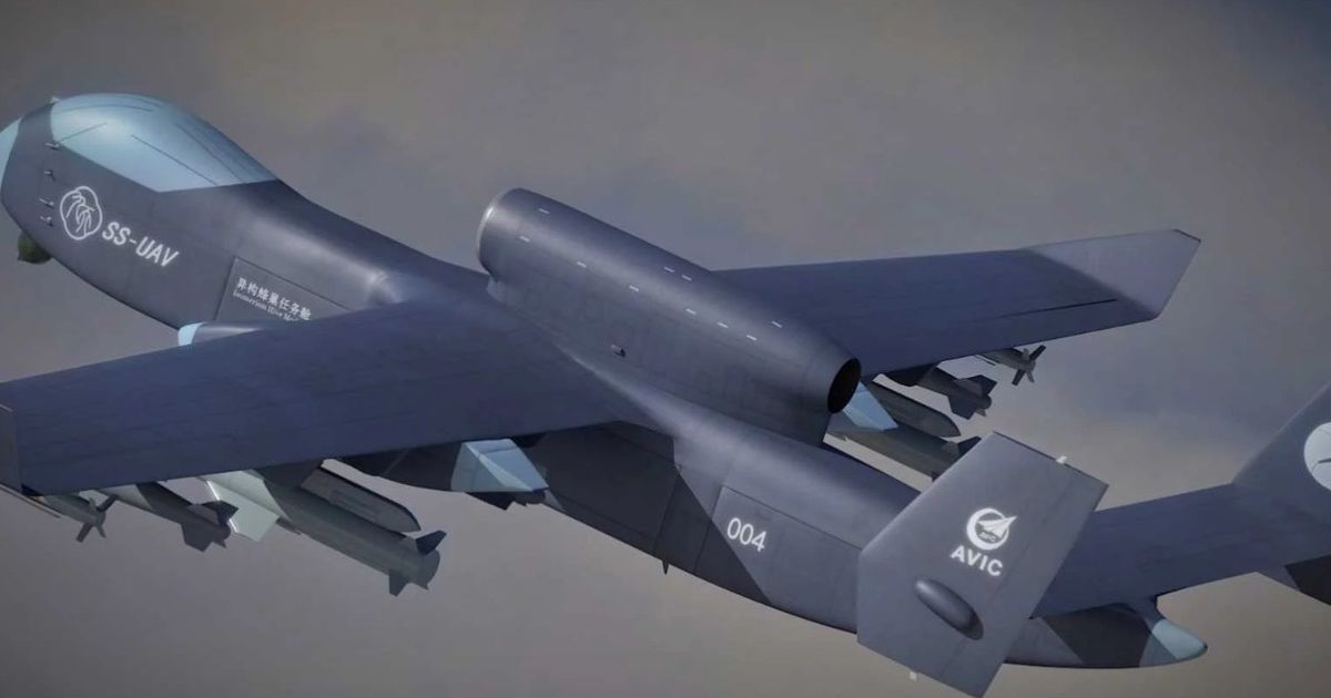

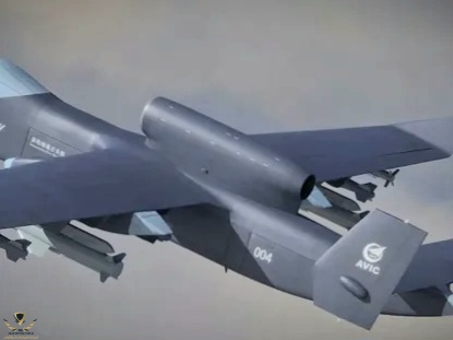

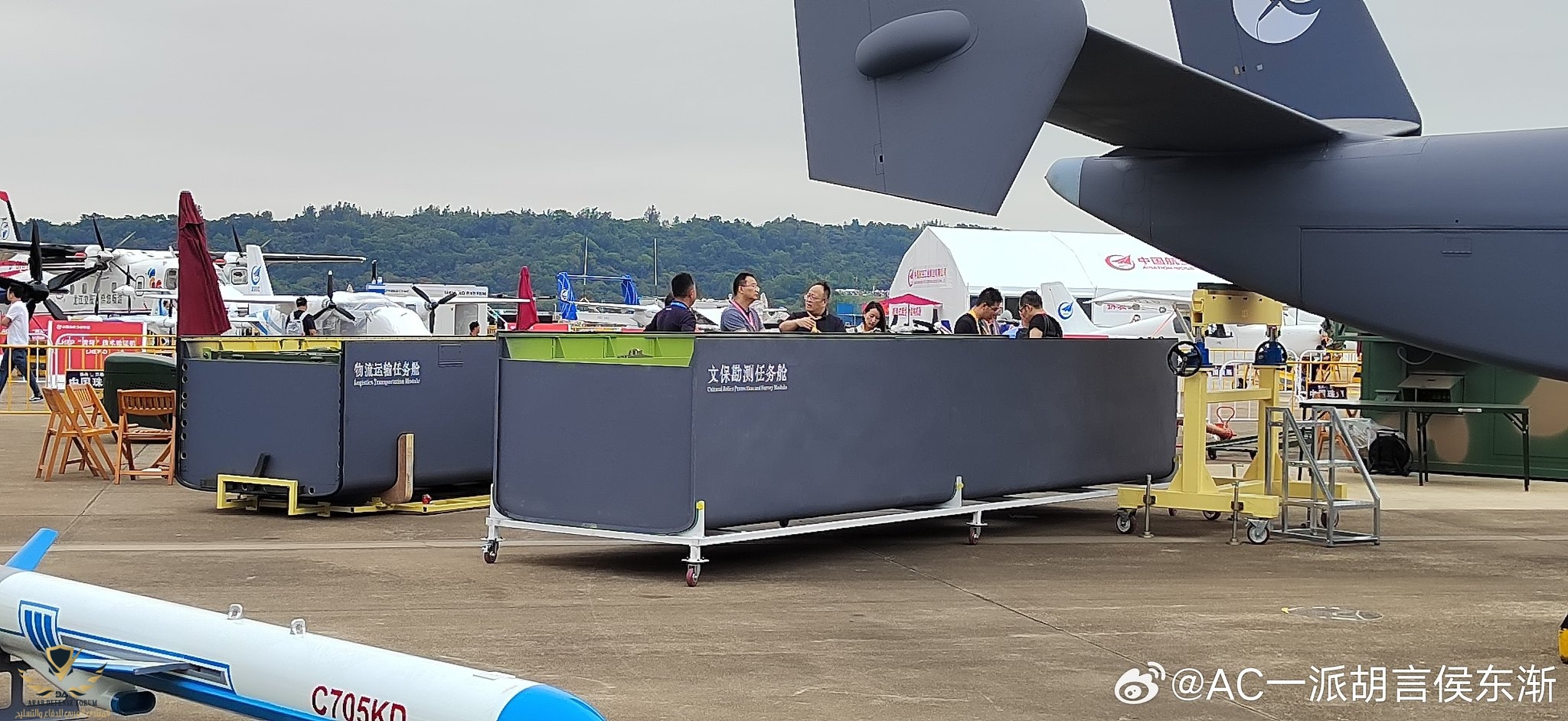

بغرار عدد نقاط التعليق العديدة على الاجنحة الا ان المسيرة تحتوي على نظام تخزين الحمولة داخل البدن عن طريق كبسولة متنوعة المهام بطريقة plug & play, الكبسولة ضخمة بحجم صندوق خلفي لشاحنة مما يسمح بحمولة ذات احجام كبيرة.
تصميم الكبسولة والمحرك الذي فوق البدن يساهم من تقليل سهولة رصد الدرون من الرادارات الارضية.

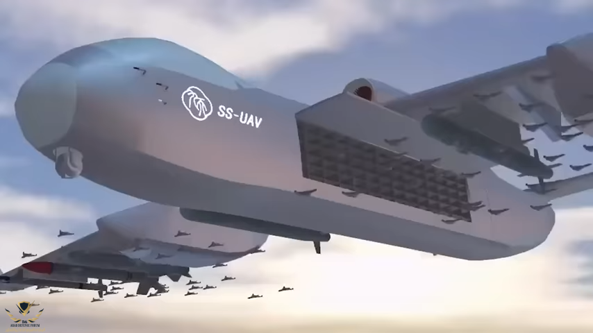

تتميز الطائرة بدون طيار SS-UAV، التي طورتها شركة صناعة الطيران الصينية (AVIC)، بهيكل مهيب بمحرك واحد، وجناحين عريضين، وجسم مزود بثمانية أبراج تحت الجناح، مما يمكنها من حمل مجموعة متنوعة من الحمولات، بما في ذلك أجهزة استشعار المراقبة والأسلحة المحتملة. تضاهي الطائرة "جيوتيان" في الحجم طائرة B-25 أو H-5، وتشتمل على حجرة مهمة معيارية في وسط جسمها، مما يضمن مرونة تشغيلية أكبر ويسهل إعادة التكوين لمهام استطلاع أو هجوم محددة.
أحد أكثر الجوانب المثيرة للإعجاب في الطائرة بدون طيار "جيوتيان" هو "حجرة المهمة غير المتجانسة"، وهي وحدة مبتكرة قادرة على نشر العديد من الطائرات بدون طيار الأصغر حجمًا في الهواء. إن هذه القدرة تجعلها مناسبة بشكل خاص لعمليات التشبع أو التعطيل، مما يتيح المراقبة الممتدة والضربات المستهدفة بشكل مستقل. تُظهر وحدة المهمة الفريدة هذه، وهي الأولى من نوعها في مجال الطائرات بدون طيار الكبيرة، أن "جيوتيان" لم تُصمم لمهام المراقبة فحسب، بل وأيضًا للهجمات الجماعية، مما يعزز تنوعها وفعاليتها في ساحة المعركة.
في السيناريوهات المستقبلية التي تتخيلها الصين، ستلعب طائرة SS-UAV "جيوتيان" دورًا حاسمًا بعد التفوق الجوي الذي تحققه طائرات الجيل الخامس والصواريخ الباليستية فوق منطقة استراتيجية، مثل جزيرة متنازع عليها. ثم يتم نشر "جيوتيان"، جنبًا إلى جنب مع طائرات بدون طيار كبيرة أخرى وصواريخ كروز بعيدة المدى، للحفاظ على الضغط المستمر وضمان الهيمنة الجوية. ستمكن هذه الاستراتيجية الصين من إظهار وجود جوي مستمر، وردع أي هجوم للعدو وتوفير الاستطلاع والضربات الفورية بمجرد تحديد الهدف.
يسمح الحجم المذهل لطائرة SS-UAV ومحركها الفردي بالوصول إلى ارتفاعات عالية، كما يوحي لقبها "جيوتيان"، والذي يعني "ارتفاع شاهق". لا يمنحها هذا الارتفاع المرتفع مدىً ممتدًا للمهام طويلة الأمد فحسب، بل يعزز أيضًا من تقديرها، مما يجعل من الصعب اكتشافها بواسطة أنظمة الرادار الأرضية. يقلل تكوين محركها المثبت في الخلف من توقيعها الحراري، مما يضيف طبقة من التخفي ضرورية لمهام الاستطلاع المطولة في المناطق المتنازع عليها المحتملة.
إن طائرة SS-UAV "Jiutian" هي أكثر من مجرد إضافة بسيطة إلى ترسانة الطائرات بدون طيار الصينية؛ فهي تجسد طموح الصين للتنافس مع الطائرات بدون طيار الأمريكية الأكثر تقدمًا وتطوير أنظمة قادرة على الوفاء بأدوار متعددة، من المراقبة إلى الضربات المباشرة. من خلال مزيج فريد من خيارات الحمولة وقدرات التخفي وحجرة مهمة نموذجية على شكل قرص العسل للهجمات الجماعية، توضح "Jiutian" الرؤية الاستراتيجية للصين للهيمنة الجوية من خلال الأنظمة غير المأهولة.

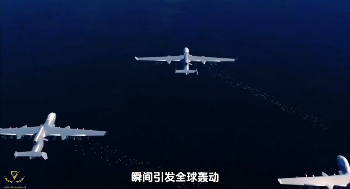

اطلاق المئات، من الطائرات بدون طيار الانتحارية.
من المقرر أن تقلع أحدث طائرة بدون طيار ضخمة من طراز Jiutian SS-UAV من شركة صناعة الطيران الصينية (AVIC) في الجو لأول مرة كجزء من بدء الاختبارات لتسليمها إلى القوات المسلحة الصينية.
