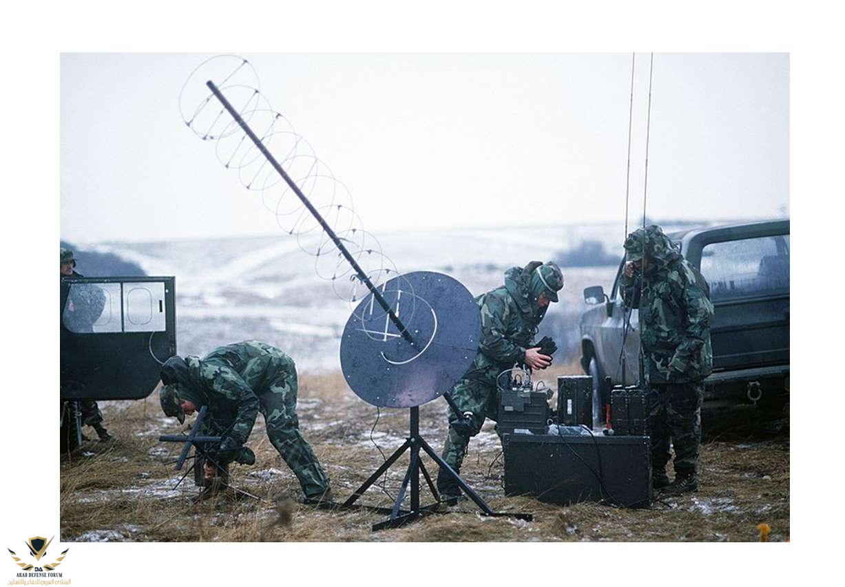

الألياف الضوئية في الاتصالات العسكرية والدفاعية
مشاهدة المرفق 772155
مع تقدم التكنولوجيا، أصبح دور الألياف الضوئية في الاتصالات العسكرية والدفاعية ذا أهمية متزايدة. إن نقل البيانات بسرعة عالية من الألياف الضوئية، وحصانتها من التداخل الكهرومغناطيسي، وقدرات الاتصال الآمنة تجعلها رصيدًا لا غنى عنه للعمليات العسكرية الحديثة. في هذه المدونة، سوف نستكشف أهمية الألياف الضوئية في الاتصالات العسكرية، وتطبيقاتها في أنظمة الاتصالات الدفاعية، وكيف تعزز الأمن، والاتجاهات المستقبلية في تكنولوجيا الألياف الضوئية للاستخدام العسكري.

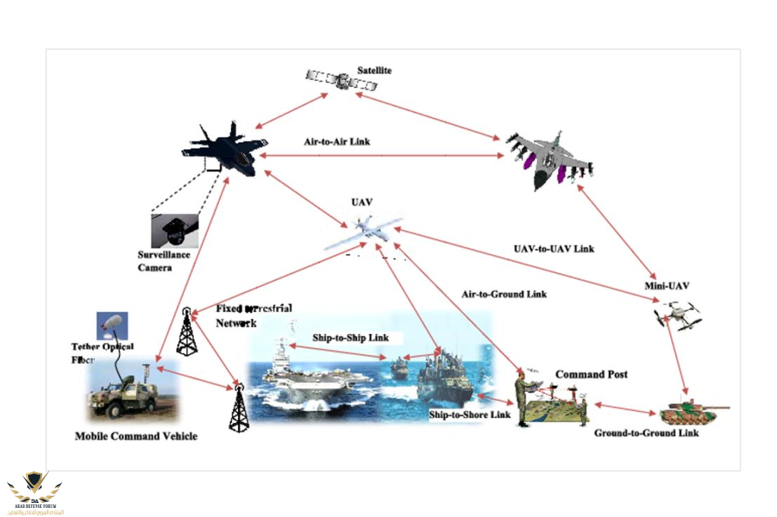

تعزيز الأمن في الاتصالات العسكرية باستخدام تكنولوجيا الألياف الضوئية
مشاهدة المرفق 772158
يعد الأمن في الاتصالات العسكرية أمرًا بالغ الأهمية، نظرًا للطبيعة الحساسة والسرية للمعلومات التي يتم إرسالها. توفر تقنية الألياف الضوئية العديد من ميزات الأمان المتأصلة والمتقدمة التي تعمل على تعزيز أمان أنظمة الاتصالات العسكرية بشكل كبير. تتضمن هذه الميزات اكتشاف التلاعب، وإمكانيات التشفير المتقدمة، واكتشاف التسلل، ومزايا الأمان المادي.

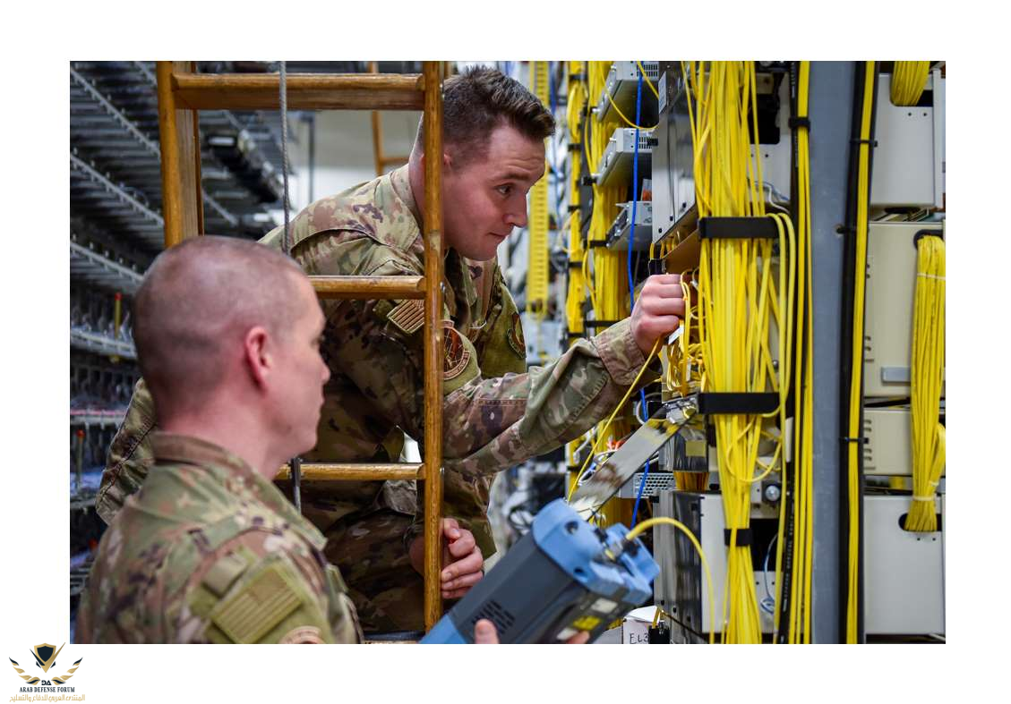

الاتجاهات المستقبلية في الألياف الضوئية للاتصالات العسكرية
مشاهدة المرفق 772159
مع استمرار تطور التكنولوجيا، تتزايد أيضًا إمكانية استخدام الألياف الضوئية في الاتصالات العسكرية. فيما يلي بعض الاتجاهات المستقبلية التي يجب مراقبتها:

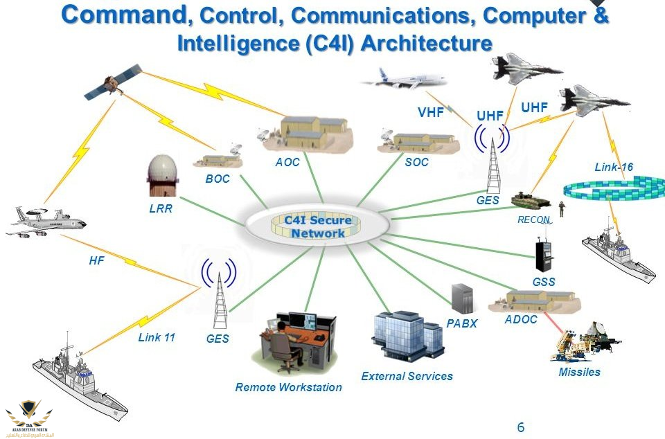

إضافة لهذا الموضوع المميز يتم العمل على منظومة C6i والتي هي امتداد حديث ومتطور لمنظومة C4i، حيث تضيف عناصر جديدة إلى إطار العمل الأساسي لأنظمة القيادة والسيطرة (C2). الفرق بين C4i وC6i يكمن في التوسع التدريجي للمكونات التكنولوجية والعملية. فيما يلي شرح الفرق بين المنظومتين:
منظومة C4i
  • تتكون من أربعة عناصر رئيسية: القيادة، السيطرة، الاتصالات، والحواسيب.
  • تُستخدم لتوفير إدارة فعالة للعمليات العسكرية من خلال جمع المعلومات الاستخباراتية ومراقبة الأوضاع الميدانية.
  • تُركز على تعزيز الاتصال بين الوحدات العسكرية وتقديم صورة تشغيلية مشتركة.
منظومة C6i
  • تضيف عنصرين إضافيين إلى منظومة C4i: الدفاع السيبراني وأنظمة القتال.
  • تشمل: القيادة، السيطرة، الاتصالات، الحواسيب، الدفاع السيبراني، أنظمة القتال، الاستخبارات، المراقبة والاستطلاع.
  • تُعزز القدرات العسكرية من خلال دمج تقنيات متقدمة مثل الذكاء الاصطناعي والأنظمة السيبرانية لحماية البيانات وتحسين التنسيق العملياتي.
مقارنة بين المنظومتين
العنصرC4iC6i
القيادة والسيطرةنعمنعم
الاتصالاتنعمنعم
الحواسيبنعمنعم
الدفاع السيبرانيلانعم
أنظمة القتاللانعم
الاستخبارات والمراقبةنعمنعم
بالتالي، منظومة C6i تُعد تطورًا هامًا يعكس الحاجة إلى دمج تقنيات حديثة في العمليات العسكرية لتحسين الكفاءة والمرونة في مواجهة التحديات المتزايدة.
