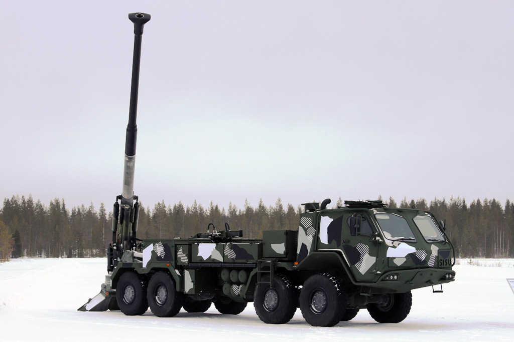

تقدم باتريا أول مدفع ذاتي الحركة 8x8 عيار 155 ملم في فنلندا يحمل اسم ARVE للعمليات المدفعية الحديثة .
قدمت مجموعة باتريا مدفع ARVE، أول مدفع هاوتزر ذاتي الحركة عيار 155 ملم في فنلندا، خلال فعالية القطب الشمالي التي أقيمت في روفانيمي، من 17 إلى 19 مارس.
يُعد هذا التطوير جزءًا من جهود الشركة الأوسع لتعزيز قدرات المدفعية الفنلندية. يُدمج النموذج الأولي لمدفع ARVE مدفع الهاوتزر عيار 155 ملم من طراز 155K98 على هيكل شاحنة SISU E13TP 8x8، بهدف تحسين قابلية الحركة والبقاء في البيئات العملياتية. كما تضمن الحدث نموذجًا أوليًا آخر، وقدّم لمحة عامة عن أنظمة باتريا الدفاعية، مع التركيز على ظروف العمليات في المناطق شبه القطبية.

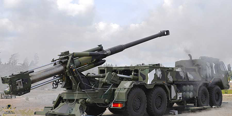

يعتمد ARVE على مدفع الهاوتزر الفنلندي 155 K 98 المقطور، والذي كان في الخدمة منذ عام 1998. يتميز نظام المدفعية بعيار 52 ويمكنه إطلاق قذائف شظايا شديدة الانفجار تقليدية تصل إلى 40 كيلومترًا.
وهي مجهزة بآلية مؤخرة إسفينية شبه آلية ويمكنها تحقيق معدل إطلاق من 6 إلى 10 طلقات في الدقيقة، بما في ذلك قدرة انفجار سريعة لثلاث طلقات في 12 ثانية.
يتضمن 155K98 محركًا مساعدًا، مشابهًا لمدفع الهاوتزر البريطاني FH-70، مما يسمح بالحركة المستقلة لمسافات قصيرة بسرعات تصل إلى 15 كم / ساعة. كانت هذه القدرة ذات صلة في النزاعات الأخيرة، حيث تكون حركة المدفعية ضرورية لتجنب النيران المضادة واكتشاف الطائرات بدون طيار.
وأعلنت باتريا أنها تحتفظ بالقدرة على استئناف إنتاج مدفع 155K98، الذي طُوّر عام 1997 وصُنع حتى عام 2005 في فنلندا
وواصلت الشركة الحفاظ على خبرتها في تصنيع المدفعية، وتوفير قطع الغيار، وتنفيذ التحديثات، بما في ذلك تحسين السبطانة والتعديلات الهيكلية. وتُجري باتريا فحوصات دورية بالموجات فوق الصوتية للسبطانة لتحديد عمرها التشغيلي المتبقي والحفاظ على جاهزيتها التشغيلية.
قدّمت باتريا لأول مرة فكرة تركيب مدفع 155K98 على منصة بعجلات إلى لجنة الدفاع الفنلندية عام 2015 كبديل لشراء أنظمة مدفعية جديدة.
اشترت فنلندا في البداية مدفع الهاوتزر ذاتي الحركة K9 Thunder الكوري الجنوبي، لكن أهمية النظام المُصنّع محليًا عادت إلى الواجهة بعد الغزو الروسي لأوكرانيا.
أعادت وزارة الدفاع الفنلندية النظر في فكرة تطوير منصة مدفعية وطنية لضمان الاستقلال اللوجستي وتسهيل النشر السريع.
سبق لشركة باتريا أن طوّرت نظام مدفعية ذاتي الحركة عام 2005، أُطلق عليه اسم 155GH52-SP-T55، والذي جمع بين مدفع 155K98 وهيكل دبابة T-55 لتصديره إلى مصر.

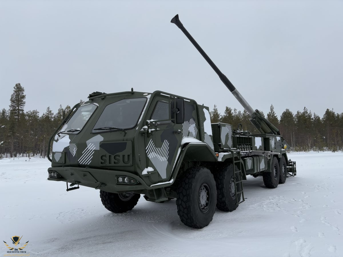

يُدمج النموذج الأولي لـ ARVE مدفع 155K98 في شاحنة SISU E13TP 8x8، وهي مركبة في الخدمة مع الجيش الفنلندي منذ عام 2008. تتميز هذه الشاحنة بمقصورة مدرعة مزودة بحماية من الألغام، وتتسع لفردين من الطاقم، وتعمل بمحرك كاتربيلر C13 بقوة 445 حصانًا، مقترنًا بناقل حركة أوتوماتيكي أليسون 4500 بست سرعات. تبلغ سرعتها القصوى 90 كم/ساعة، ويبلغ مداها التشغيلي 900 كم، ويمكنها حمل حمولة تصل إلى 20,000 كجم. تُستخدم الشاحنة في تطبيقات عسكرية متعددة، بما في ذلك نقل أنظمة الرادار والصواريخ، مما يجعلها منصة مناسبة لمدفع هاوتزر ARVE ذاتي الحركة.
يحافظ نظام ARVE على قدرات إطلاق مدفعية 155K98 المقطورة، ولكنه يوفر مرونة أكبر في الحركة ووقت إعداد أقصر.
في وضع الإطلاق، يُخفض السلاح ليتناسب مع ارتفاع النسخة المقطورة، مما يسمح بتشغيله دون الحاجة إلى تدريب إضافي للطواقم المُعتادة على مدفعية 155K98.
يعمل النظام يدويًا لوضع المدفع وإعادة تعبئته. يمكن لمدفعية ARVE إطلاق طلقتها الأولى خلال 90 ثانية من وصولها إلى الموقع
والمغادرة خلال 45 ثانية بعد الطلقة الأخيرة. يحمل النظام المُثبت على شاحنة 24 طلقة كاملة.
حددت باتريا موعدًا لإطلاق تجريبي للنموذج الأولي من مدفع ARVE خلال الصيف.
وتتوقع الشركة تلقي طلبات من القوات الفنلندية لتحويل مدافع الهاوتزر 155K98 الحالية.
وبينما يحتفظ الإصدار الحالي بالتشغيل اليدوي، أشارت باتريا إلى أن الإصدارات المستقبلية قد تتضمن نظامًا كهربائيًا لتمديد المدفع عند الطلب. كما أعلنت الشركة عن انفتاحها على دمج أنظمة مدفعية أخرى على منصة الشاحنات، مع أن سوق هذه الأنظمة محدود نظرًا لانخفاض عدد مدافع الهاوتزر عيار 155 ملم المقطورة في الخدمة في أوروبا.
بالإضافة إلى التطبيقات المحلية، تُقيّم باتريا فرص تصدير مدفع ARVE. وقد أعلنت الشركة أنها قادرة على استئناف إنتاج المدفعية بكامل طاقتها عند الحاجة، بما في ذلك تصنيع سبطانات جديدة عيار 155 ملم. ورغم أن آخر وحدة مدفعية مساعدة 155GH52 أُنتجت عام 2005، إلا أن باتريا واصلت الحفاظ على خبرتها من خلال أنشطة الصيانة والإصلاح والتجديد، بما في ذلك تصنيع وتوريد سبطانات احتياطية.
يُوفر نظام ARVE بديلاً لمدافع الهاوتزر ذاتية الدفع المُدرّعة والآلية بالكامل. ونظرًا للجهود المبذولة في تخطيط الدفاع الأوروبي لتوسيع قوات المدفعية، يُمكن للقوات المسلحة التي تسعى إلى زيادة أعداد المدفعية النظر في نظام ARVE دون الاستثمار في أنظمة أثقل وأكثر تعقيدًا. وقد تُسهم سهولة تنقل النظام، وتوافقه مع المنصات الحالية، واعتبارات التكلفة، في اعتماده لتلبية المتطلبات الوطنية والدولية.
