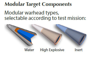

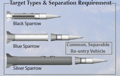

تتكون عائلة صواريخ سبارو الإسرائيلية من ثلاثة نماذج: صاروخ بلاك سبارو وصاروخ بلو سبارو وصاروخ سيلفر سبارو، وَهناك ثلاثة أنواع من الرؤوس الحربية لهذه الصواريخ بِحسب ما تتطلبه العملية: رأس حربي بحشوة سائلة ورأس حربي شديد الإنفجار ورأس حربي خامل دون مادة متفجرة.
الرؤوس الحربية لصواريخ سبارو.

لنأخذ نظرة أقرب عن كل نوع من هذه الصواريخ، فكما ذُكِرَ سابقاً هنالك ثلاثة أنواع من هذه الصواريخ، وَبحسب الكُتيّب الرسمي أثنان من هذه الصواريخ لهما رأس حربي قابل للفصل.
وفي الصورة يظهر من الأعلى: صاروخ بلاك سبارو وبلو سبارو وسيلفر سبارو.

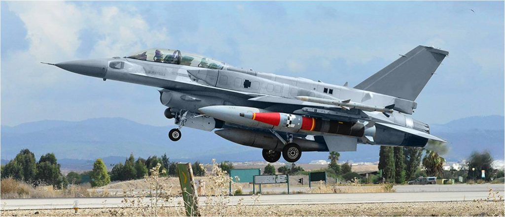

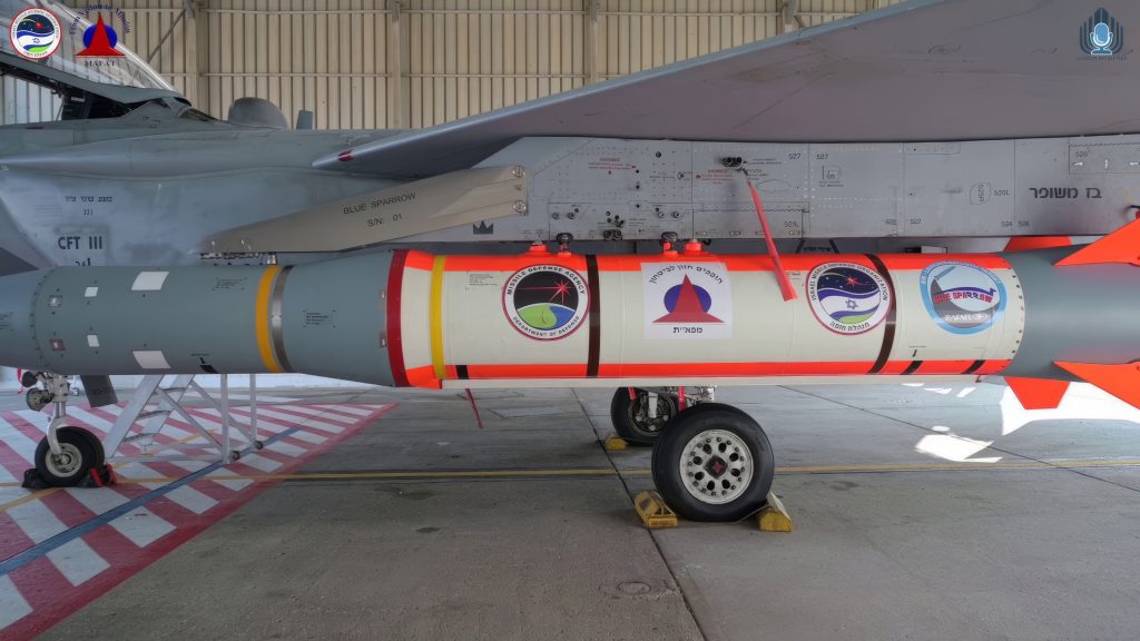

صواريخ بلاك سبارو و روكس: صُمِمَ صاروخ بلاك سبارو على غرار صاروخ سكود-بي السوفيتي، حيث يُقدر مداه من٦٠٠-٨٠٠كلم فيما أن سرعته غير معلومة، مع إمكانية أطلاقه من على طائرات أف-١٦ وأف-١٥. يبلغ طول الصاروخ ٤.٨٥متر وَبِوزن ١٢٧٥كلغم، ويوجه الصاروخ عن طريق الأقمار الصناعيةGPS+القصور الذاتيINS.
صورة لصاروخ بلاك سبارو أثناء التجربة على مقاتلة أف-١٥.

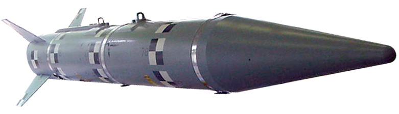

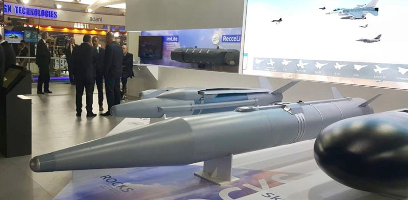

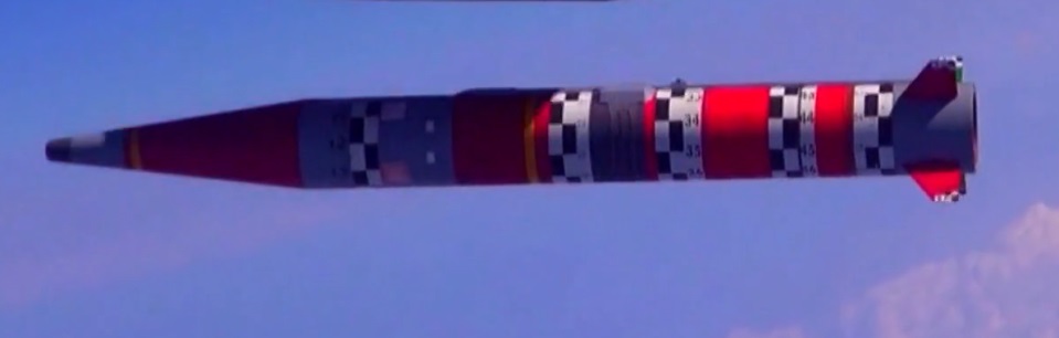

طورت “إسرائيل” نسخة آخرى بِناءاً على صاروخ بلاك سبارو صاروخاً يُدعى (روكس) ونظرياً يعد الصاروخ مماثلاً لصاروخ بلاك سبارو في كُل من الأبعاد والمظهر.
صاروخ روكس الباليستي.
عُرِض الصاروخ أيضاً عام ٢٠١٩ في معرض الطيران الهندي.
صاروخ روكس في معرض الطيران الهندي عام ٢٠١٥.

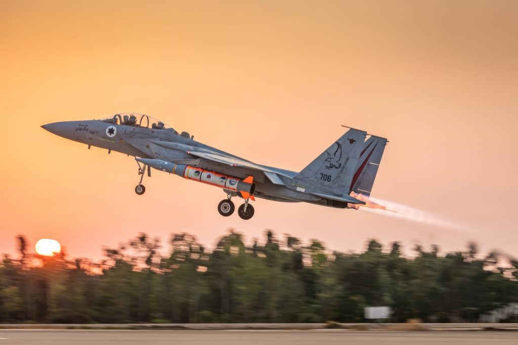

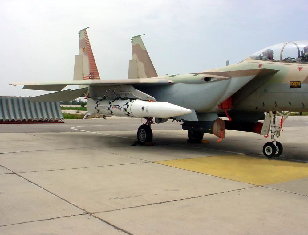

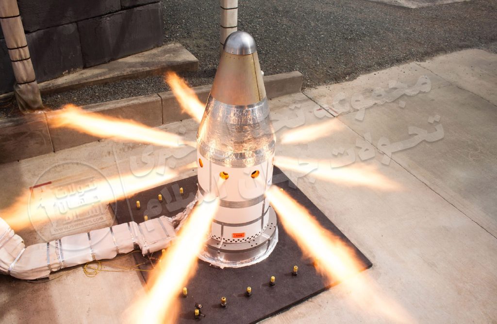

صاروخ بلو سبارو: يتميز صاروخ بلو سبارو برأسه الحربي القابل للفصل والذي يحتوي على نظام (DACS) والذي هو عبارة عن دافعات أو محركات صاروخية صغيرة الحجم مُثبتة على الرأس الحربي، وحيمنا تتفعل هذه المحركات الصاروخية الصغيرة سَتُمَكِن الرأس الحربي من المناورة أو تغيير مساره والدوران حول محوره أثناء التوجه للهدف وهكذا يحاكي صاروخ بلو سبارو الصواريخ الايرانية ذات القدرة على المناورة.
صورة توضح لأختبارات وكالة ناسا لنظام DACS.
يتميز صاروخ بلو سبارو بمداه الذي يصل تقريباً إلى ١٠٠٠كلم وكذلك إمكانيته على الطيران بِسُرعة ٥ إلى٩ ماخ مما يجعله في خانة الصواريخ الفرط صوتية.
يستعمل صاروخ بلو سبارو في عملية التوجيه كل من التوجيه بالأقمار الصناعيةGPS والتوجيه بالقصور الذاتي INS في الوقت ذات، ويعود السبب في دمج نظامين توجيه (INS+GPS) في وقتٍ واحد بِشكلٍ أساسي لزيادة دقة الصاروخ حيث تُقدّر نسبة خطأ صاروخ بلو سبارو بحوالي ٣متر.
يبلغ طول صاروخ بلو سبارو ٦.٥١متر وَبِوزن ١٩٠٠كلغم وأستناداً إلى الصور المنشور توضح أن الرأس الحربي للصاروخ قابل للفصل، ويبلغ كول الرأس الحربي ٢.٨متر بِقُطر حوال ٥٣٠ملم.
وبالنظر إلى وزن وأبعاد الصاروخ فيبدو أن وزن الرأس الحربي لصاروخ بلو سبارو يَزِن حوالي ١٥٠ كالرأس الحربي في صاروخ روكس.
وبالأستناد إلى الوثائق الأمريكية السرية المُسربة التي تتعلق بالهجوم الصهيوني على إيران الذي وقع بتاريخ ٢٠٢٤ تشرين الأول ١٥ فأن صاروخ بلو سبارو يُرمز له بإسم (كولدن هورايزن).

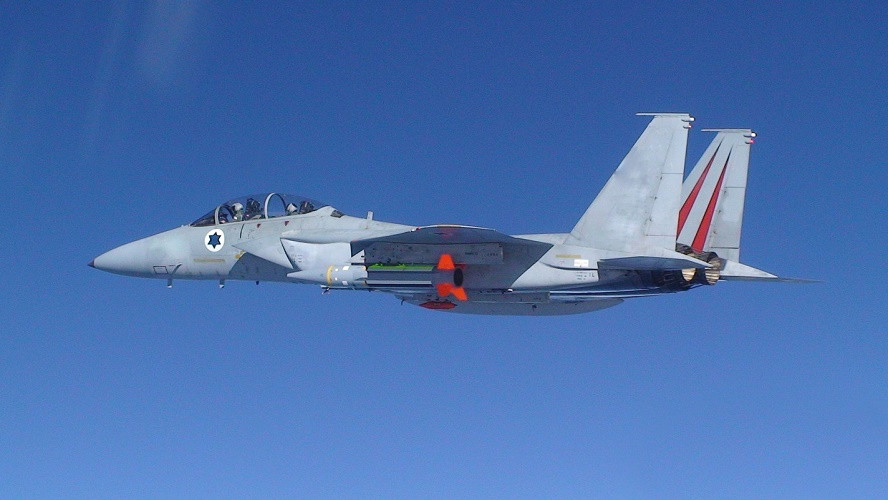

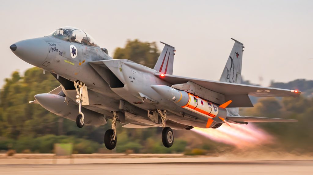

صور من تجربة صاروخ بلو سبارو الباليستي على طائرتي أف-١٥ وأف-١٦.

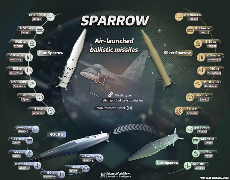

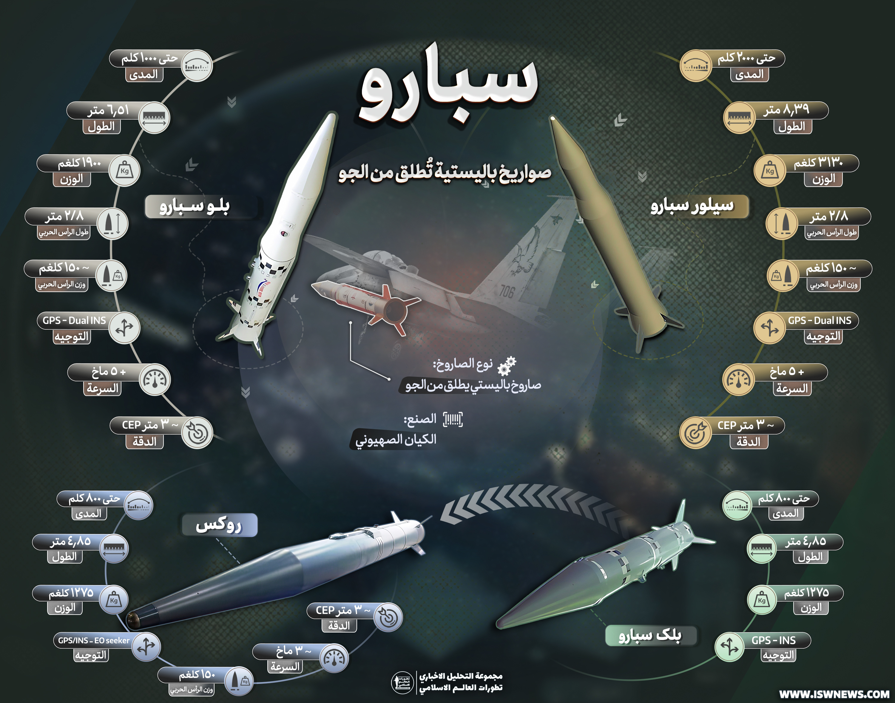

مواصفات صواريخ عائلة سبارو:
النوع: صواريخ باليستية تطلق من الجو.
الصنع: شركة رافائيل.
بلد الصنع: الكيان الصهوني.
صاروخ بلاك سبارو:
المدى: حتى ٨٠٠كلم
الطول: ٤.٨٥متر
الوزن:١٢٧٥كلغم
نظام الدفع: دفع صاروخي ذو وقود صلب بمرحلة واحدة
التوجيه: GPS-INS
صاروخ روكس:
المدى: حتى٨٠٠كلم
الطول٤.٨٥ متر
الوزن: ١٢٧٥كلغم
التوجيه: INS-GPS ونظاك رؤية ألكتروبصري
قُطر الرأس الحربي: ٥٠٠ملم
وزن الرأس الحربي ١٥٠كلغم
السرعة:٣ماخ
الدقة: نسبة الخطأ ٣متر
صاروخ بلو سبارو:
المدى: حتى ١٠٠٠كلم
الطول:٦.٥١ متر
الوزن:١٩٠٠كلغم
طول الرأس الحربي:٢.٨متر
قُطر الرأس الحربي: ٥٣٠ملم
وزن الرأس الحربي: ١٥٠كلغم
التوجيه: GPS-INS
السرعة: +٥ماخ
الدقة: نسبة خطأ ٣متر
صاروخ سيلفر سبارو:
المدى: حتى ٢٠٠٠كلم
الطول:٨.٣٩متر
الوزن: ٣١٣٠كلغم
طول الرأس الحربي:٢.٨ متر
وزن الرأس الحربي:١٥٠كلغم
التوجيه: GPS-INS
السرعة: +٥ماخ
-مترجم المقال: الشريف علي

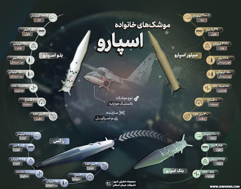

أغلفة مواصفات صواريخ سبارو باللغة العربية والفارسية والروسية:
