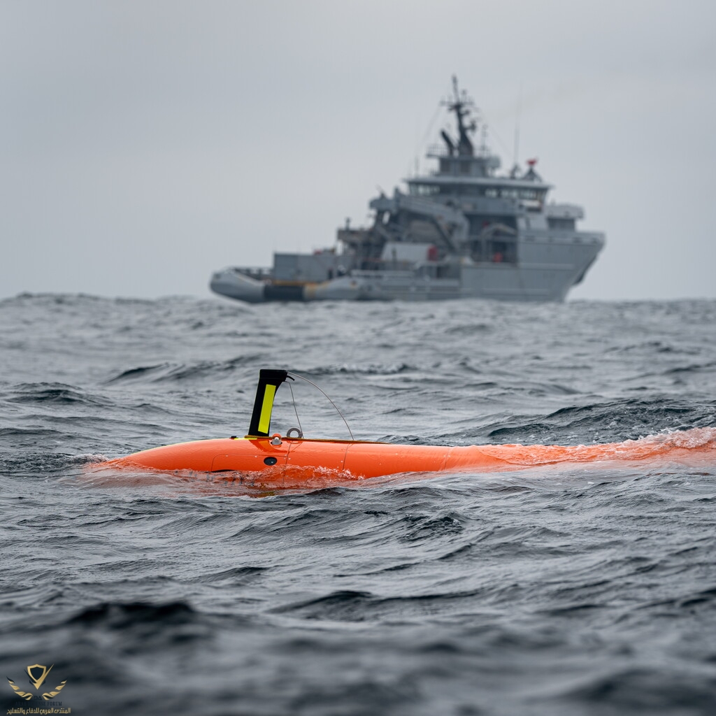

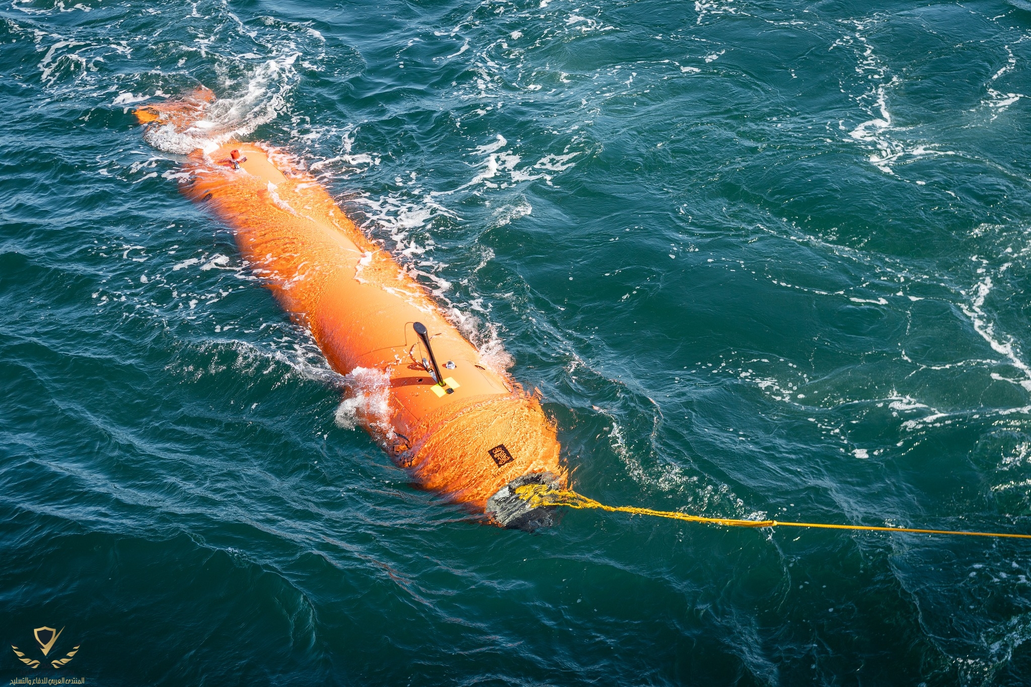

:بداية:
HUGIN Superior AUV هي مركبة ذاتية القيادة تحت الماء (AUV) طورتها شركة Kongsberg النرويجية. تُستخدم لأغراض عسكرية وعلمية، حيث توفر قدرة تشغيلية عالية في بيئات تحت الماء.
مشاهدة المرفق 764569

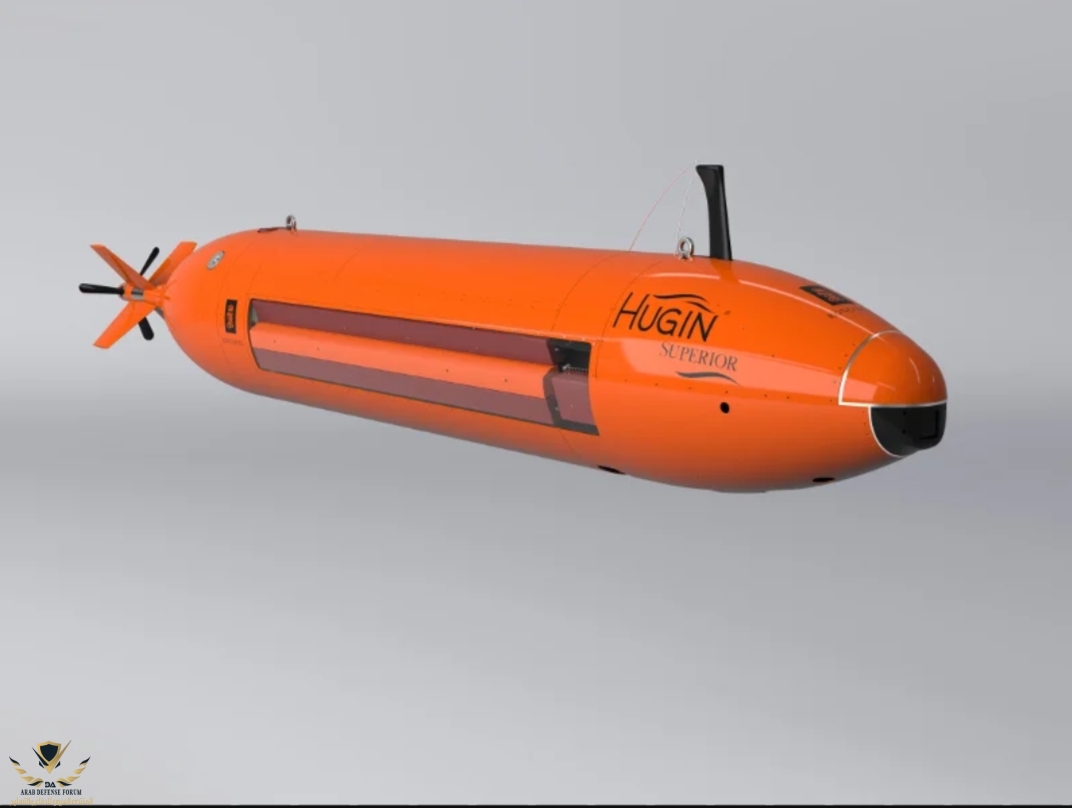

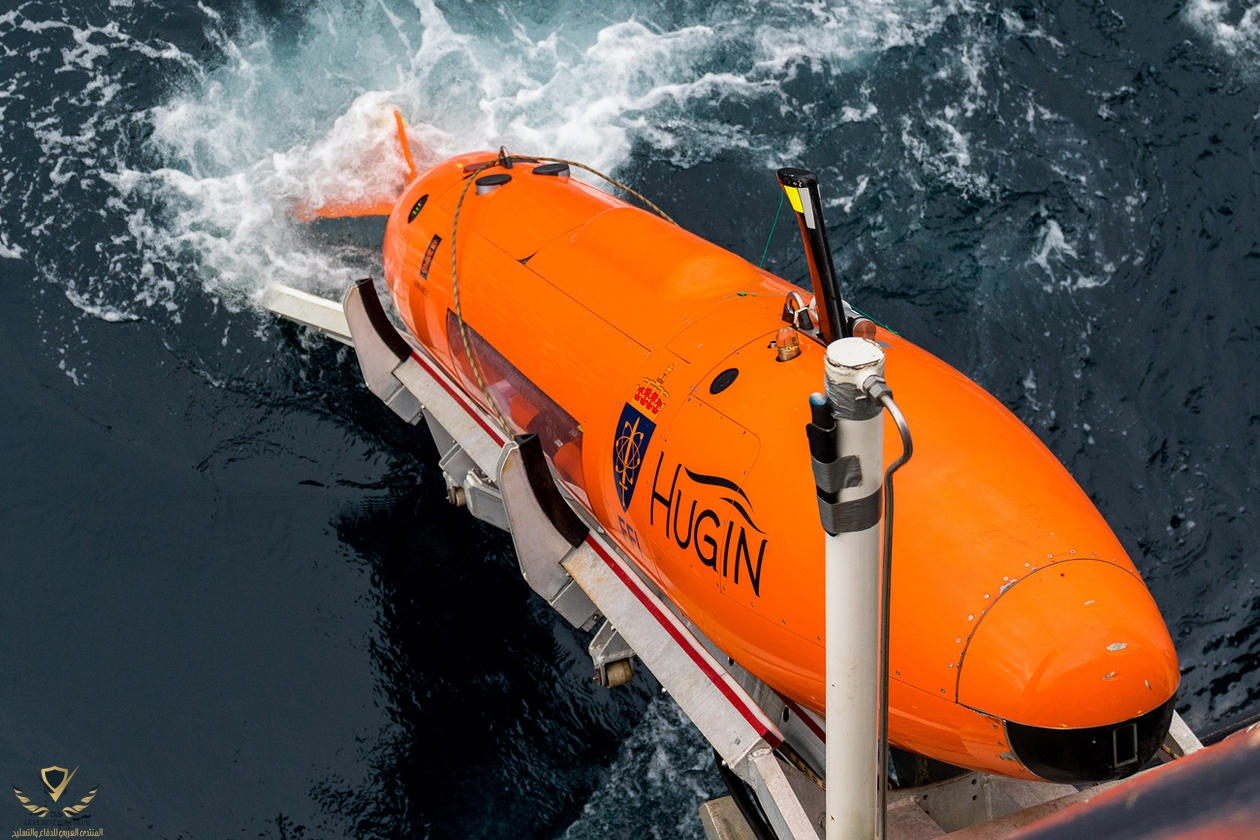

1. الأبعاد والوزن
  • الطول: 6.6 متر
  • الوزن: 2,200 كجم

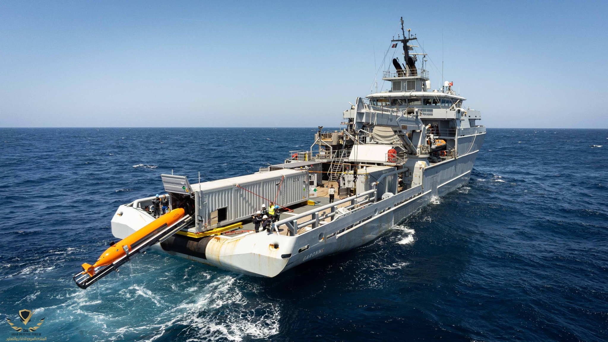

2. التخزين والنقل
  • تُخزن المركبة وتُنقل في حاوية بحرية معتمدة وفقًا لمعيار DNV 2.7-1.
  • يتم إطلاق واستعادة المركبة باستخدام نظام أحادي المرحلة.
مشاهدة المرفق 764570

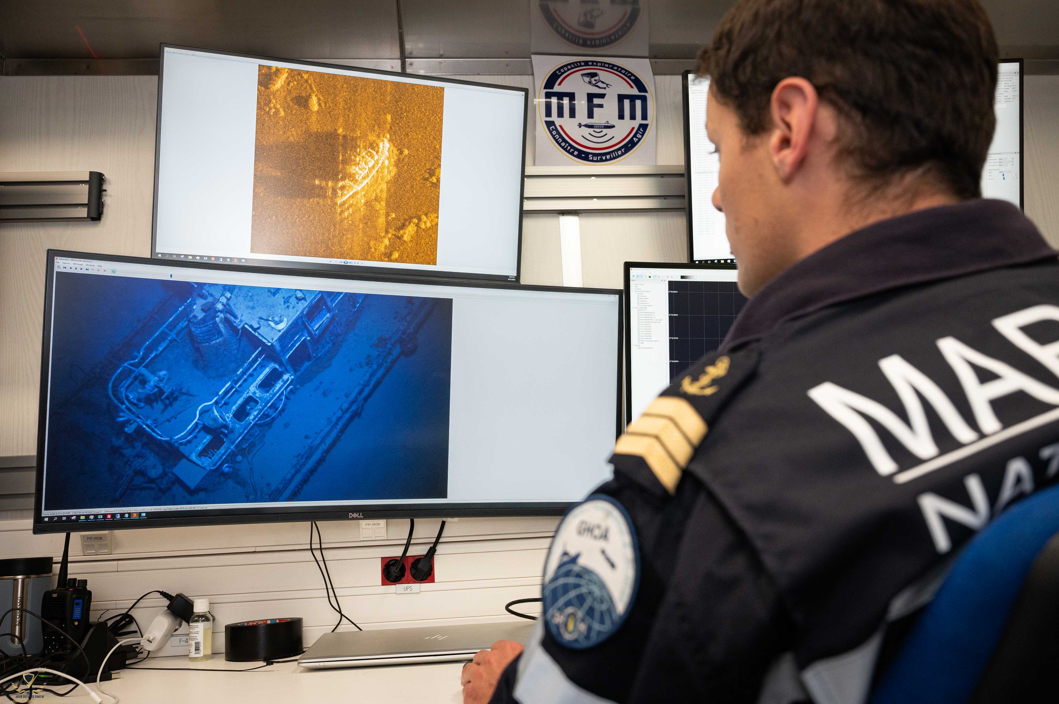

7. أجهزة الاستشعار
  • SAS: يستخدم النظام جهاز HISAS 1032 ذو المستقبلين المزدوجين، الذي يغطي نطاق 1,000 متر بدقة تصل إلى 5×5 سم، مع إمكانية رسم تضاريسي لقاع البحر حتى عمق 200 متر.
  • رادار متعدد الحزم: يعتمد على جهاز EM 2040 MKII الذي يعمل بترددات 200/300/400 كيلو هرتز.
  • كما يحتوي على كاميرا رقمية بدقة UHD، وجهاز قياس بالليزر، وجهاز تفتيش الطبقات (EdgeTech).
  • تُضاف مستشعرات لقياس الميثان (CH₄)، وثاني أكسيد الكربون (CO₂)، والمجال المغناطيسي، والعكارة، بالإضافة إلى جهاز قياس التيارات (ADCP) وجهاز CTD لقياس التوصيل والحرارة والعمق.
8. أنظمة الملاحة والاتصالات
  • أنظمة الملاحة: يشمل النظام AINS (Kongsberg Sunstone)؛ وحدة قياس العطالة (IMU) بدرجة ملاحة عالية؛ جهاز DVL مع تتبع القاع والمياه؛ نظام GPS مع SBAS؛ وسونار أمامي (FLS) للملاحة تحت الجليد.
  • أنظمة الاتصالات: تدعم المركبة تقنية UHF؛ واتصالًا ثنائي الاتجاه عبر الأقمار الصناعية (Iridium) مع منارة طوارئ؛ وتقنية Wi-Fi (IEEE 802.11g)؛ بالإضافة إلى نظام cNode للصوت.
مشاهدة المرفق 764574

:بداية:
1. الأبعاد والوزن
  • الطول: 6.6 متر
  • الوزن: 2,200 كجم
2. التخزين والنقل

7. أجهزة الاستشعار
