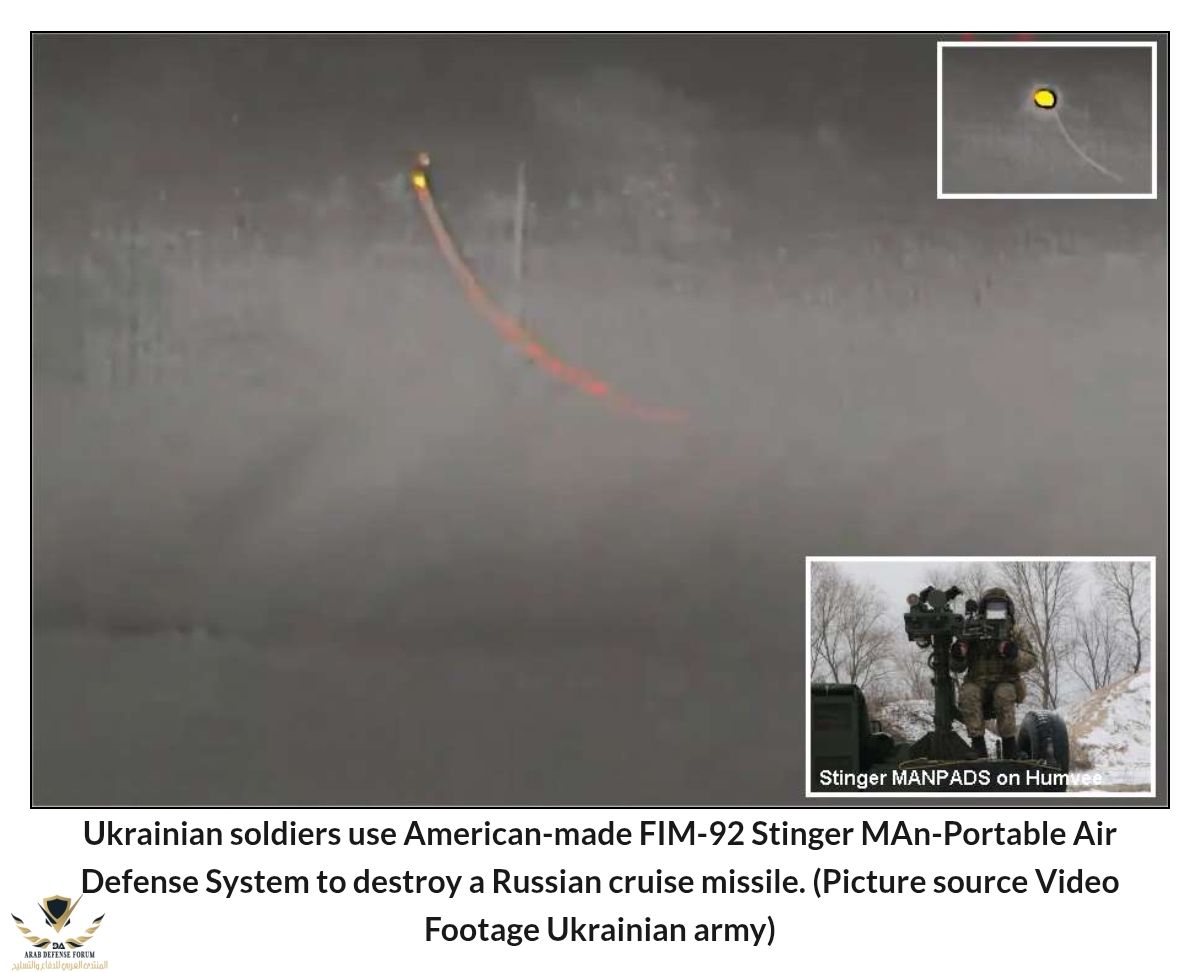

غير حقيقي و الله و اداءة كان مميزة و قام بدون عظيم امام الصورايخ الكروز الروسية و فتك بعدد ضخم من المسيرات و المروحيات و غيرها.. بمعدلات نجاح وصلت ل 90%

انت بنفسك ذكرت هناك مقطع لفشلة و هذا مقياسك... ياخي الامور لا تأخذ بهذا الشكل و الاحصائيات و الارقام خير دليل
اوكرانيا بنفسها طلبت المزيد من صورايخ ستنجر بعد نجاحها و المانيا ايضا.. و انت بنفسك اكدت ان طلب اوكرانيا شئ يعني نجاحة
الصاروخ كان ناجح جدا في اوكرانيا و هذة حقائق.. حدوث فشل قليل وارد فهذة كل منظومات السلاح في العالم
