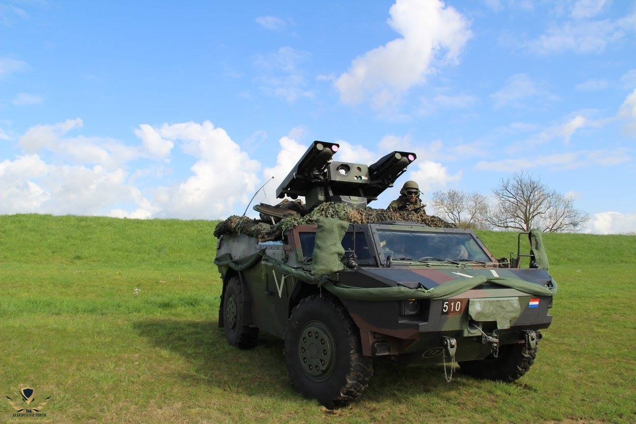

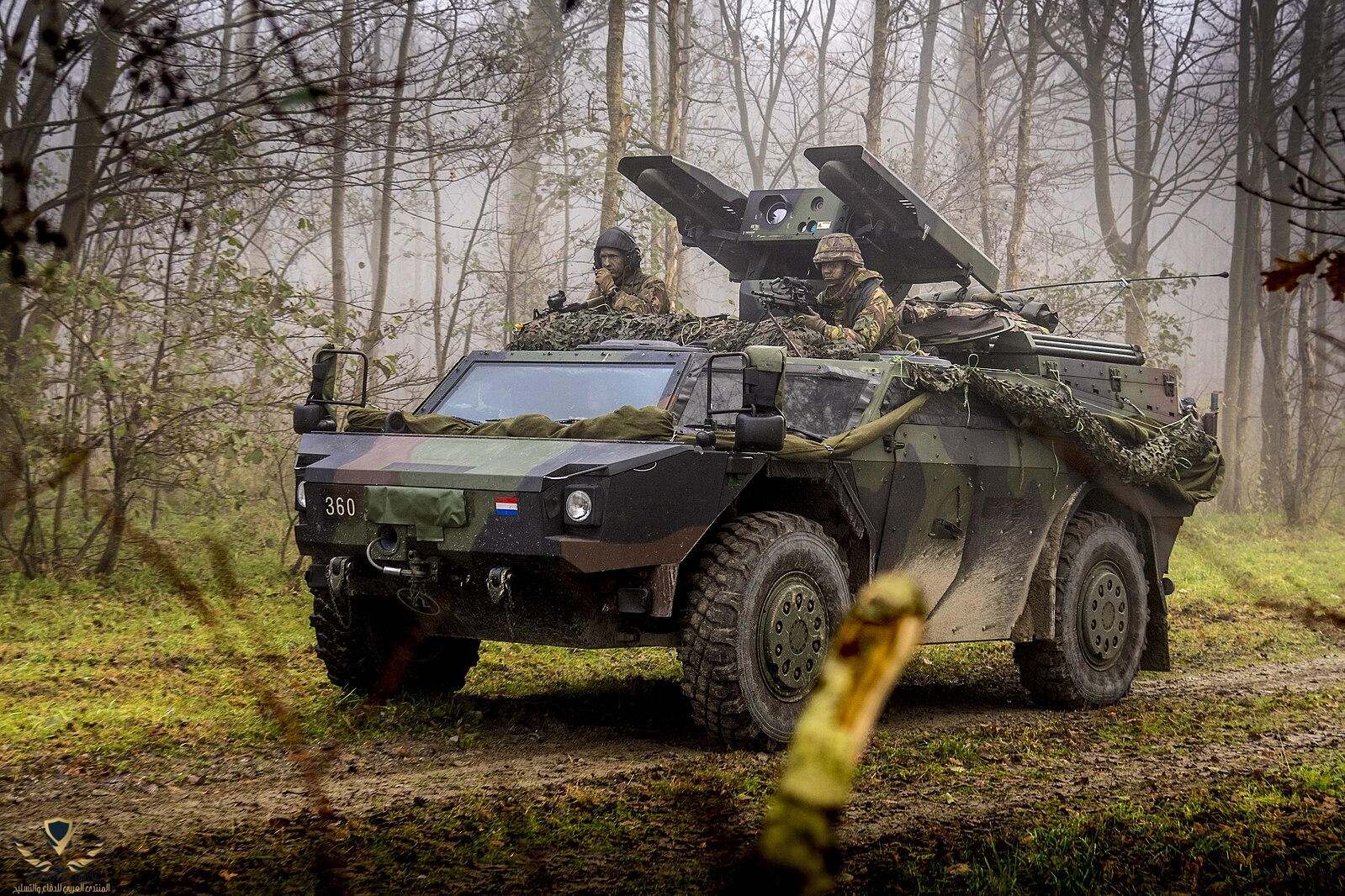

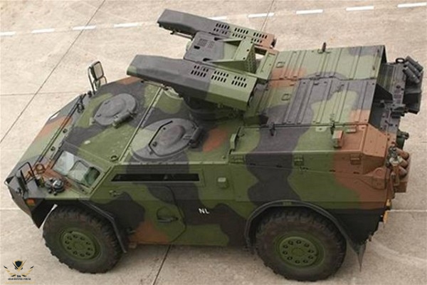

FENNEK SWP
Fennek SWP هو نظام دفاع جوي ذاتي الحركة من أصل هولندي. وهو نظام دفاع جوي عالي الحركة قصير المدى. SWP هو اختصار لـ Stinger Weapons Platform
وهو مزود بنظام الدفاع الجوي التركي المثبت على قاعدة (PMADS). تم تجهيز البرج المنخفض الذي يتم التحكم فيه عن بعد بقاذفتين يحمل كل منهما صاروخين من طراز Stinger. يمكن قفل صاروخين في وقت واحد للسماح بإطلاق النار المتتالي.
يتم تحديد الهدف بواسطة مجموعة بصرية. تتكون المجموعة من كاميرا حرارية وكاميرا تلفزيونية وجهاز تحديد المدى بالليزر. يسمح الإعداد السلبي للمركبة بالبقاء غير مكتشفة حتى إطلاق الصاروخ.
نظام صواريخ سام ذاتية الحركة
دخلت الخدمة
أواخر العقد الأول من القرن الحادي والعشرين
التطوير
منتصف العقد الأول من القرن الحادي والعشرين
المطور
هولندا - DDVS
سنة الإنتاج
2007
عدد الأنظمه: 18
التسليح
منصة أسلحة Fennek SWP / Stinger
يتميز هذا الطراز من FENNEK بمنصة سلاح Stinger (SWP) - وهي قاذفة بأربعة صواريخ Stinger للدفاع الجوي متوسط المدى. ويمكن تشغيلها بشكل مستقل من المركبة وعن بعد كجزء من نظام الدفاع الجوي الأرضي
الأبعاد
الوزن
حمولة قتالية 10.4 طن
أقصى حمل 12 طن
الطول
5.58 متر
العرض
2.55 متر
الارتفاع
حوالي 2.5 متر
سقف الهيكل
1.79 متر
تتعامل FENNEK بسهولة مع منحدرات تزيد عن 60% ومنحدرات تزيد عن 35%. تبلغ دائرة دورانها 13 مترًا وقدرتها على الخوض في الماء 1 متر
الحماية
الدرع من الألومنيوم
STANAG 4569 المستوى 3
نظام NBC
2 × 3 قاذفات قنابل دخان
اخماد الحرائق
بشكل اوتوماتيكي
البصريات
الرؤية الليلية
كاميرا حرارية كاميرا تلفزيونية جهاز تحديد المدى بالليزر
