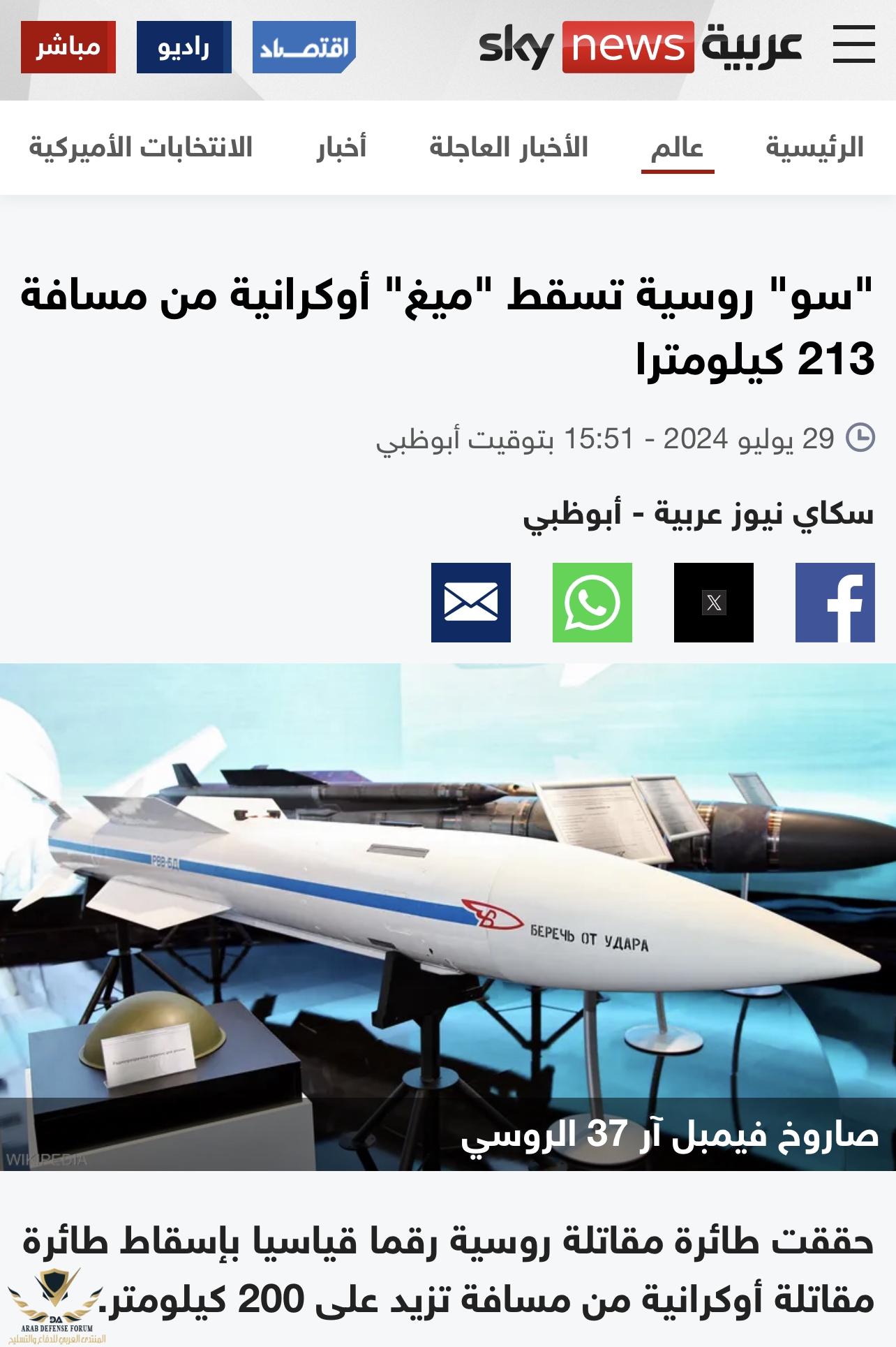

ما رأيك بهذه الصورة إذا كنت تنكر وجود قتال BVR
ولا عشانه صاروخ روسي مافيه مشكلة ؟
