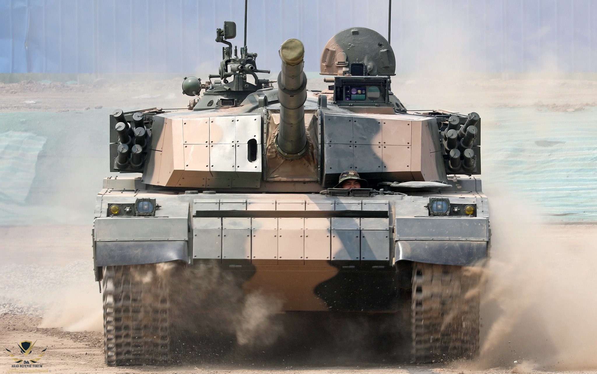

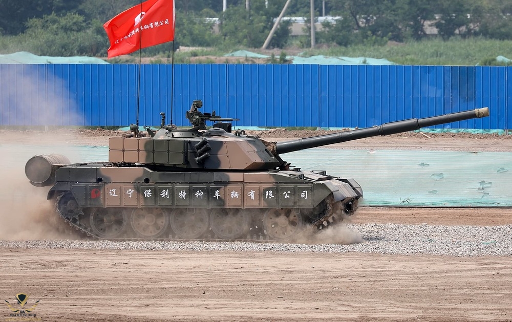

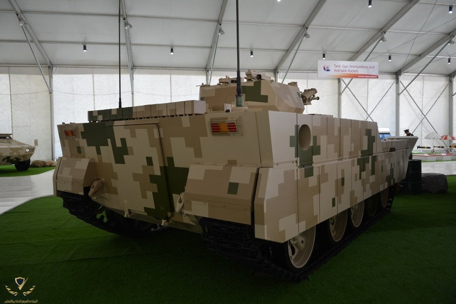

الدبابة VT-3 تعتبر أحدث تطوير للدبابة الصينية Type-059 صممت من طرف شركة Poly technology بهدف التصدير او كباقة تطوير لمشغلي الدبابة Type-059 كخيار اقتصادي بدلا من شراء دبابة جيل ثالث معاصرة.

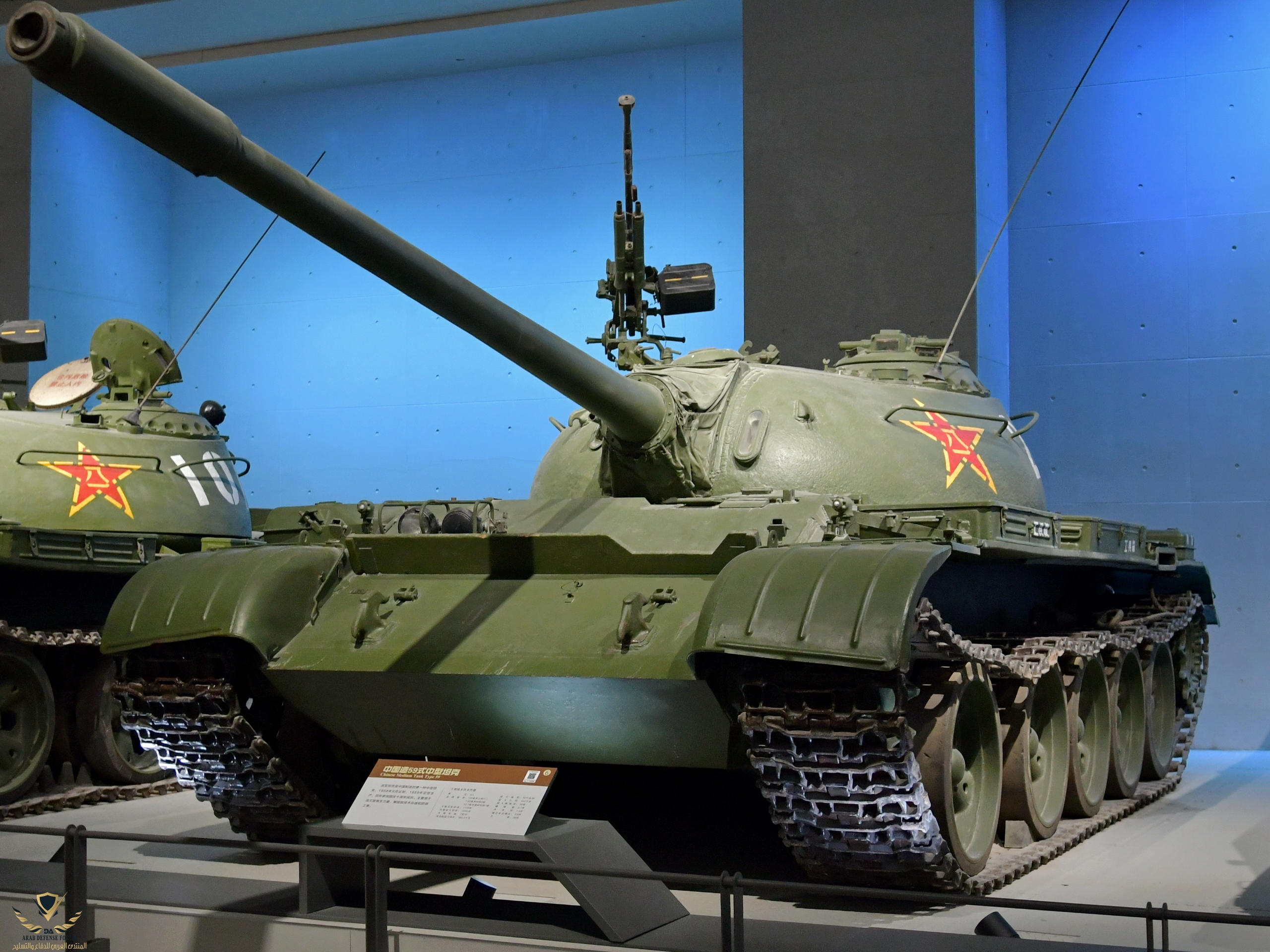

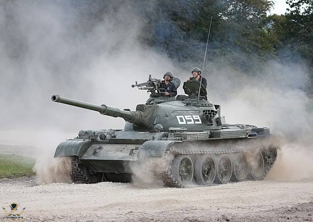

تايب 59​
ظهرت الدبابة سنة 2018 في معرض الصين للطيران ومرة أخرى في DVEX-2019

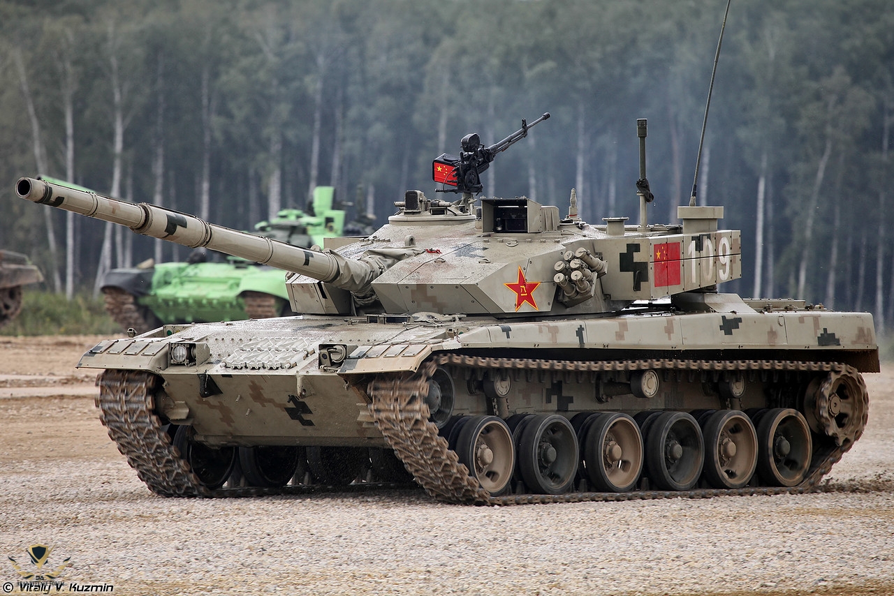

التطوير هو ببساطة دمج لبعض أنظمة وقطع الدبابة Type-96A في دبابة Type-059 ، وهو عمل سبق لباكستان القيام به في دبابتهم الزرار بدمج قطع دبابة الخالد.

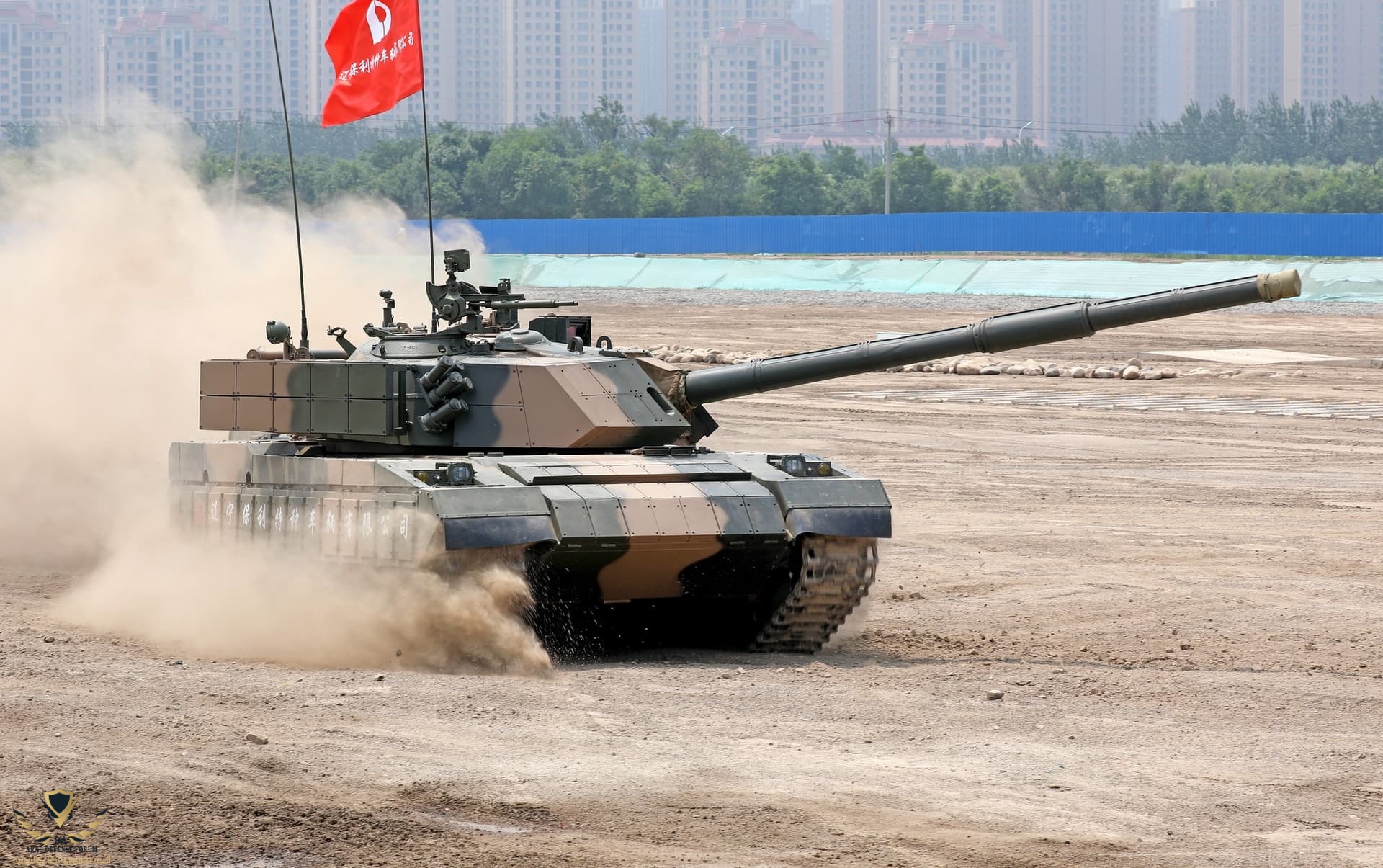

تايب 96

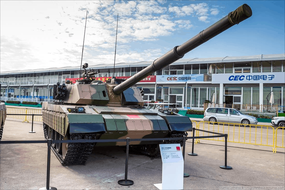

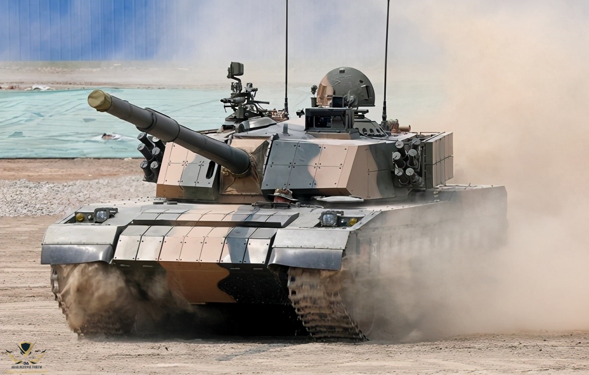

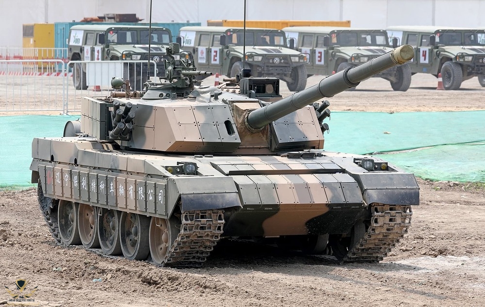

من أبرز مميزات التحديث هو استبدال المدفع القيدم بالمدفع 2A46 عيار 125ملم الخاص بدبابة Type-96A يمكنه اطلاق قذائف APFSDS, HEAT, HE و ATGM بمدى يصل 5كلم.
زودت محرك ديزل جديد بقوة 750 حصان من نوع 12V150ZLC.
وبرج ملحوم، ودروع تفاعلية FY-2 على مقدمة وجاونب الهيك والبرج.​
نظام إخماد الحرائق ونظام تكييف لحماية وراحة الطاقم.
منظار قائد مستقل مما يتيح ميزة HUNTER/KILLER.
نظام تحذير من الليزر، نظام تحكم في النيران مماثل لType-96A نظام تصوير حراري، وتقدير المسافات عن طريق الليزر.
XDZ-1 SATCOM وأنظمة اتصال لاسلكي VRC-2000L للاتصالات ونظام داتا لينك.
الخصائص:
الوزن : 42 طن
الطول : 6.04 متر
العرض : 3.27 متر
الارتفاع : 2.59 متر
الطاقم : اربع افراد.

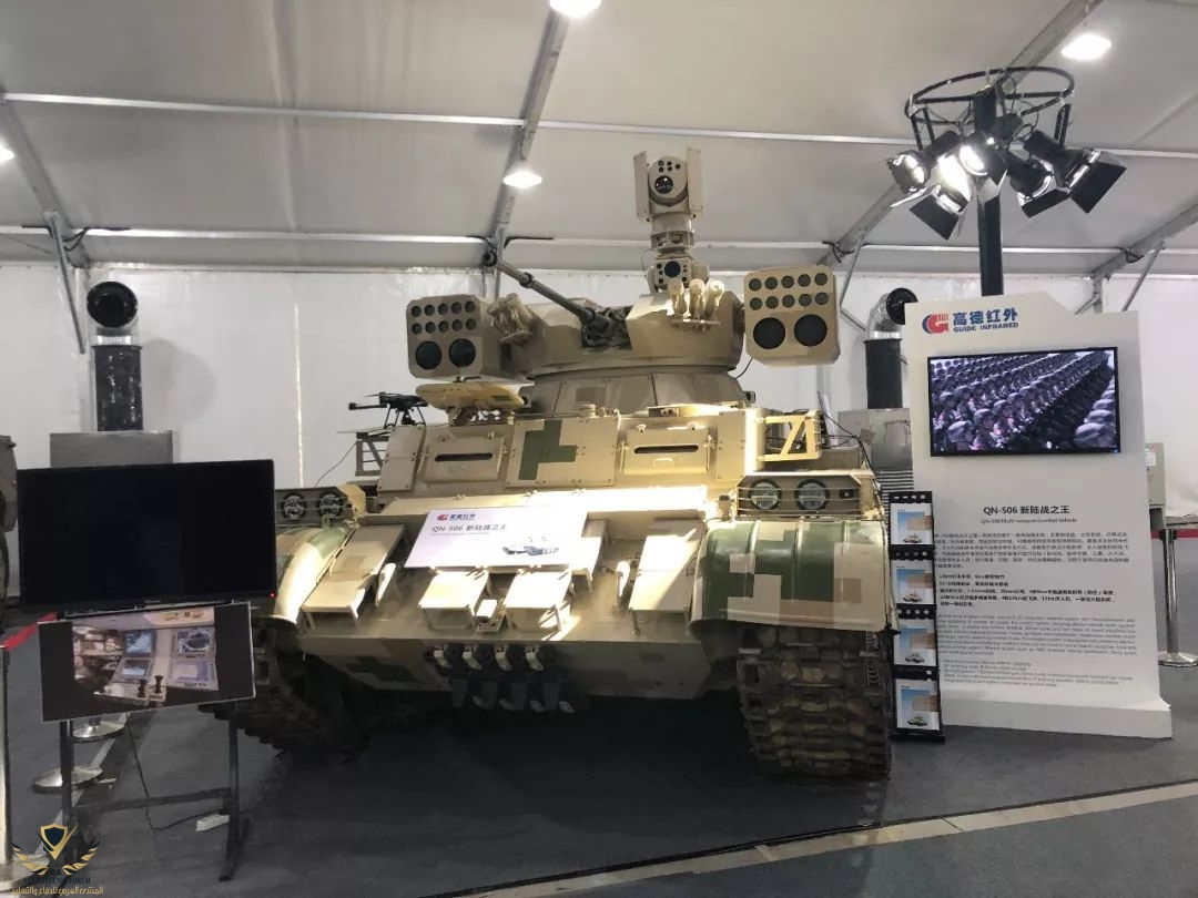

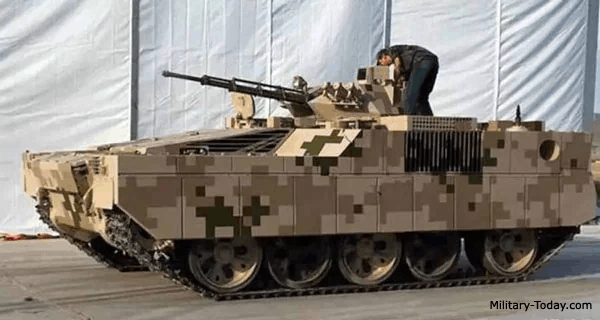

في نفس النسخة من معرض زوهاي كذلك ظهرت مركبة قتالية QN-506 مبنية على هيكل تايب 59 بهدف التصدير لمشغلي الدبابة.

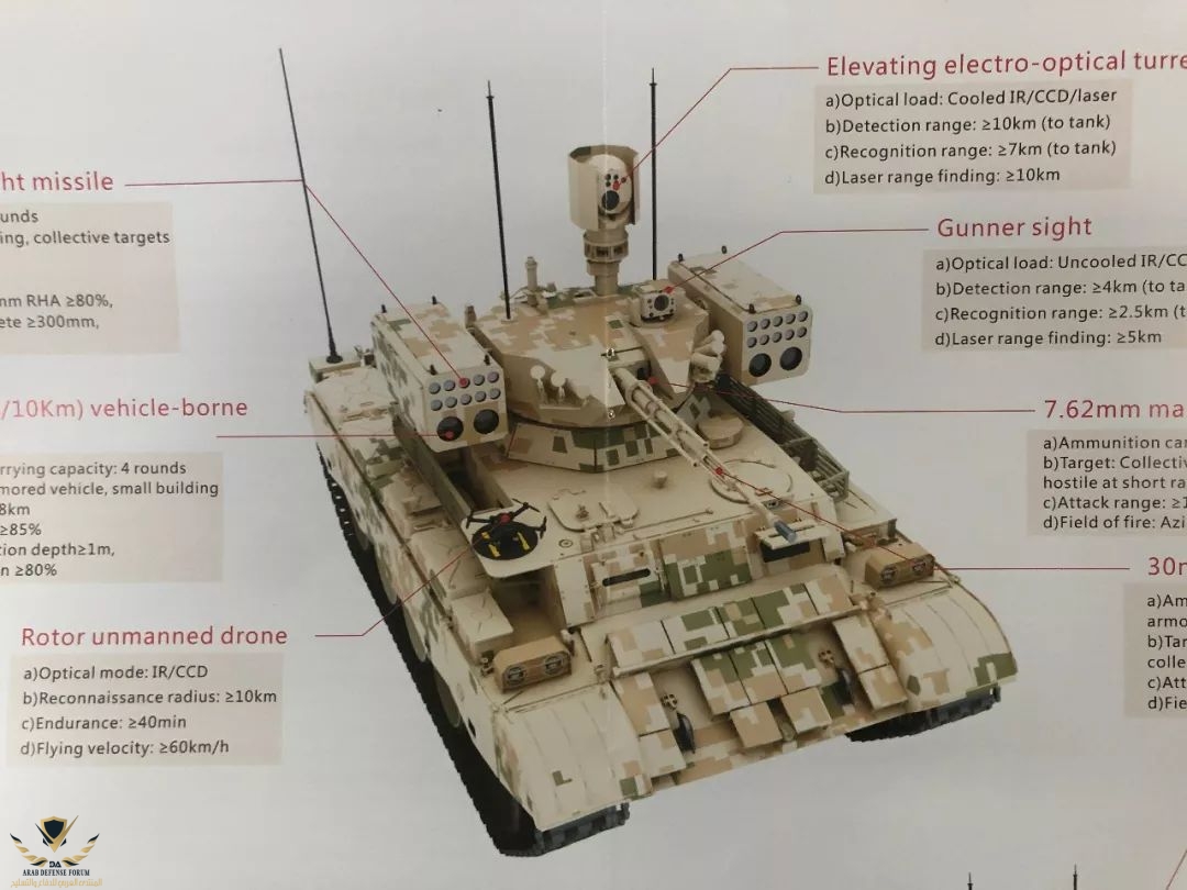

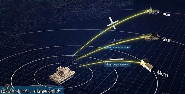

506 تم تلقيبها ب"ملك الحرب البرية" أما وصفها فهو "مركبة قتالية مزودة بأسلحة متعددة الأغراض", تم تطويرها بعد ظهور BMPT Terminator.
تأتي العربة القتالية ببرج غير مأهول مع تسليح مكون من مدفع الي 30ملم ZPZ-02 ورشاش الي 7.62 ملم.

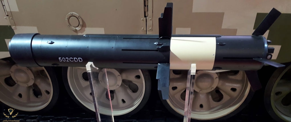

وحزمة صاروخية منوعة تتكون من أربعة صواريخ مضادة للدبابات والمروحيات QN-502C بخاصية أطلق وانسى ومدى يصل ل 10 كلم ,

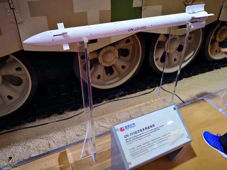

وعشرين صاروخًا صغيرًا متعدد الأغراض QN-201بمدى قدره 4 كلم،

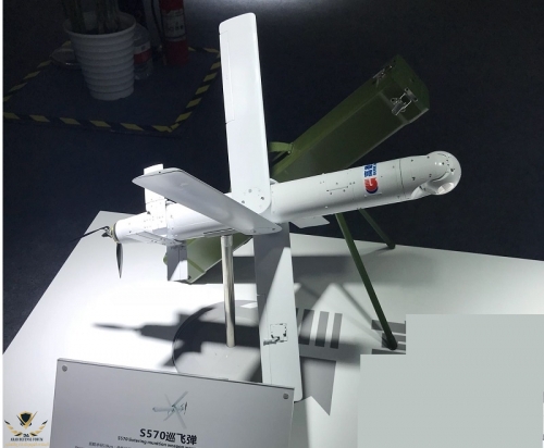

وأربع ذخائر متسكعة S-570بمدى أقصى 10كلم، مع طائرة استطلاع ذات اقلاع عامودي​

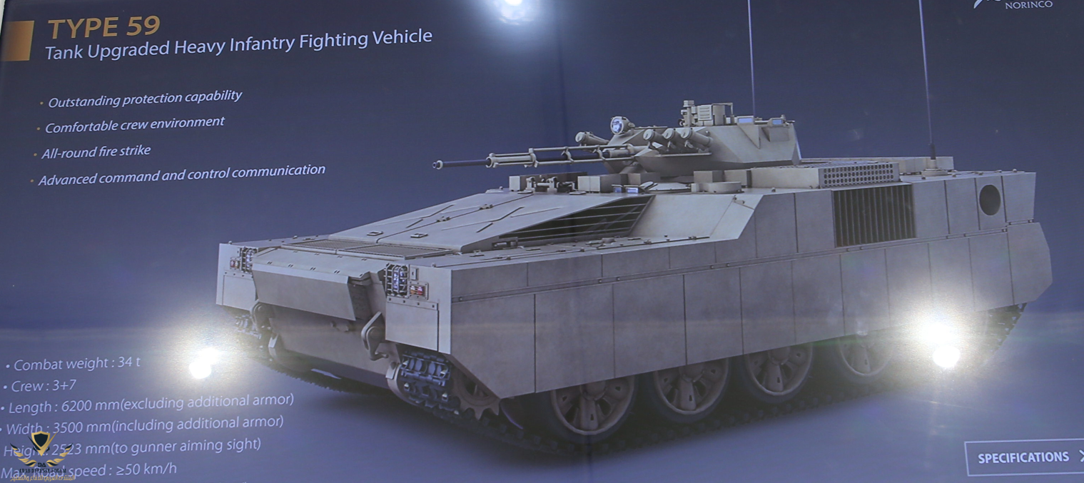

ولم تكتفي الصين بهذين النسختين فقط بل سبقهم ناقلة جنود مدرعة، مبنية على نفسل الهيكل، ليصبح بالامكان تشكيل لواء مدرع من الدبابة TYPE 059 ونسخها.
مواصفات
هل يمكن تحوير التي 55 إلى هذه الدبابة بما ان الدبابة المطورة عنها هي نسخة صينية من التي 55

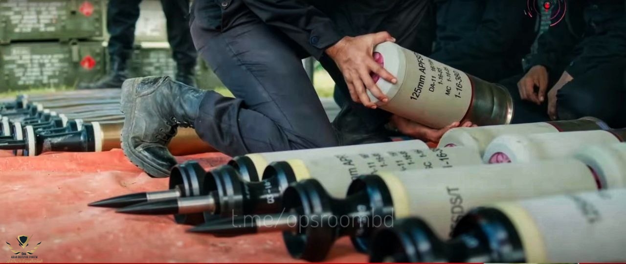

سؤال آخر الدبابة لا تحتوي على ملقم الي في نفس الوقت الذخيرة مجزأة من قطعتين اظن ان هاذا سيؤثر على معدل الرمي ؟؟؟
اعتقد يمكن تحويرها فالنسخة الاولى لها هي عبارة عن T-54/55 مصنعة محليا، كما ان شركة Royal ordnance في الثمانينات كانت تعرض حزمة تطوير موحدة لكل من T-55 و Type-59
ممكن لكن الملقم نصف الي، الذخيرة لا أعلم كيف تم التعامل معها.
