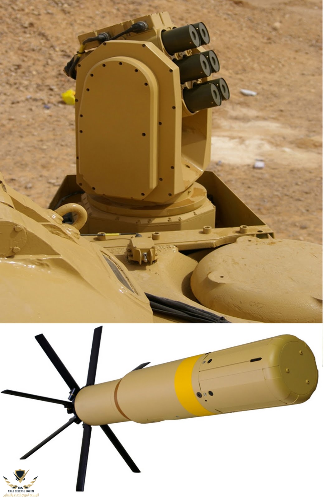

براي الشخصي ،، يفضل ان يتضمن ال self protection من طبقتين او نظامين hard and soft kill .. السوال اي نوع لل hard kill مقذوف كالذي بتروفي
مشاهدة المرفق 727071مشاهدة المرفق 727072
ام مدفع رشاش خفيف او متوسط او ثقيل بذخيره انشطاريه مرتبط بانظمة استشعار متنوعه لضمان العمل بكافة الظروف الجويه ضباب، ليل، غبار واجواء المعارك من دخان... هنا يدخل عدة اعتبارات بالاختيار ... تصنيع محلي او استيراد ، التكلفه . امكانية الدمج بما لايوثر على وظيفة الدبابه الرئيسي... لنا عوده مع الاختيار لل hard kill سواء سي رام او قذائف انشطاريه متنوعة العيارات.

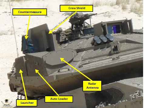

ربما سلاح HPM مت خلال استغلال رادارات التروفي رباعية الاوجه الموزعه على زوايا الدبابه مناسبه اكثر لانها تشكل نبضات الاشعاع ال 3D بالفضاء على حسب التهديد افراد يطلق شعاع ضيق واذا مجموعه يطلق شعاع واسع... نتكلم عن اجزاء من الثانيه بدون تدخل بشري وانما FCS الذكي للدبابه يقوم بتنسيق الاشتباك ذاتيا وبالزمن الحقيقي.

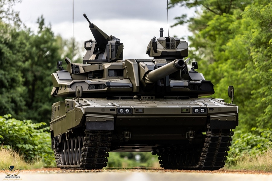

هناك اتجاه عام في كثير من الجيوش لإضافة مدفع 30mm للدبابات مثل الدبابة الأوروبية المستقبلية EMBT
