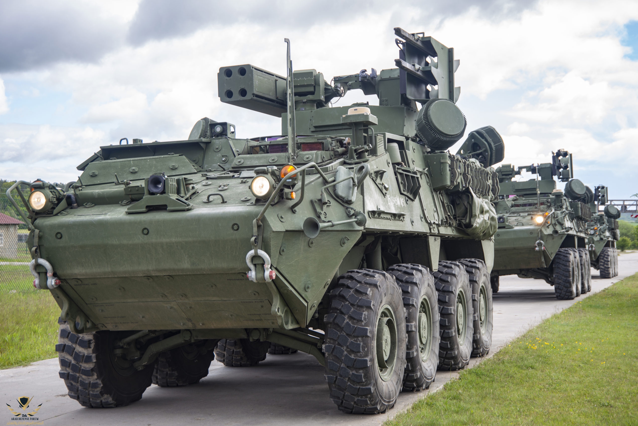

هل من الممكن دمج انظمة shorad مثل اللي نشوفها على السترايكر على الدبابات ويكون لها قدرات رصد ذاتية..
اليست طريقة ناجعة لرفع مستوى بقاء الدبابه امام هجمات الدرونز وغيرهم ؟؟

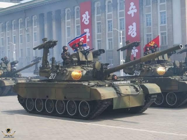

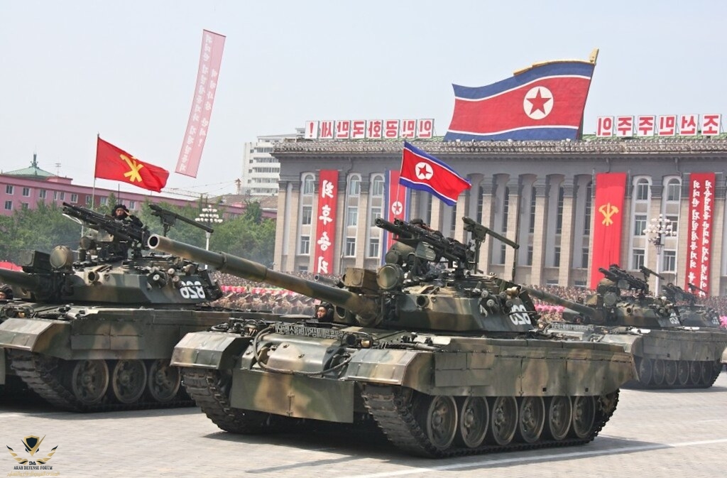

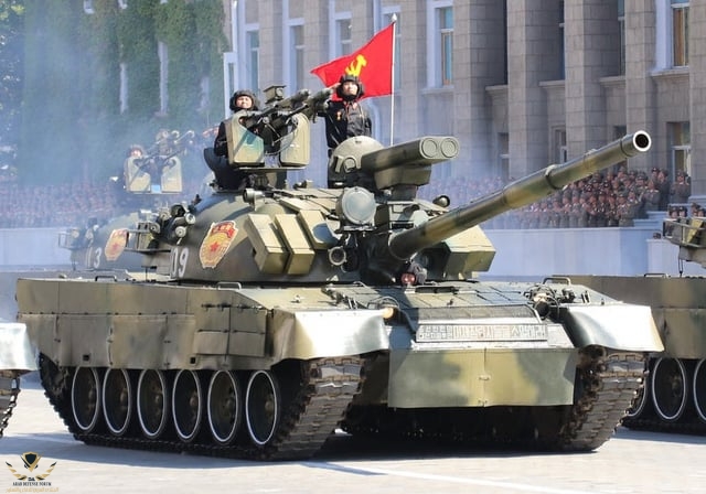

كوريا الشمالية أول من " حاول" تطبيق الفكرة...
على حد علمي
و أتوقع إن المشكلة إمام هذه الاقتراح تكمن في نقطتين
الأولى هي حجم الدبابة
إنت تتكلم عن برج فيه مدفع عيار 120/125 بالإضافة إلى مدفع آخر عيار 30/35 مع صواريخ قصيرة المدى
حجم البرج على أقل تقدير قد يصبح الضعف
برج أكبر
وزن أكبر
وقتها تحتاج محرك أكبر
المسألة ببساطة تتطلب تصميم دبابة جديدة من الصفر
المسألة الثانيه و الأهم حسب رأيي
الفائدة مقابل التكلفة
هل " العائد على الإستثمار" يستحق كل هذا الجهد؟
أنت تتكلم عن مئات الدبابات وفي حالة بعض الجيوش آلاف الدبابات سوف يتم تحويلها إلى أنظمة دفاع جوي قصيرة المدى
تدريب إضافي على طواقم الدبابات
و ذخيرة مدافع مضادة للطيران و صواريخ قصيرة المدى بكميات ضخمة
هل المقابل يستحق؟
هل تضمن ان هذه التجربة تؤدي إلى انخفاض خسائر الدبابات بشكل معتبر؟
في رأيي
لا
لأن وقتها لا يزال أمام الدبابة الأعداء التقليديين مثل الألغام و المدافع و مضادات الدروع
على حد علمي
مشاهدة المرفق 726851مشاهدة المرفق 726852
برج أكبر
وزن أكبر
هل المقابل يستحق؟
في رأيي
لا

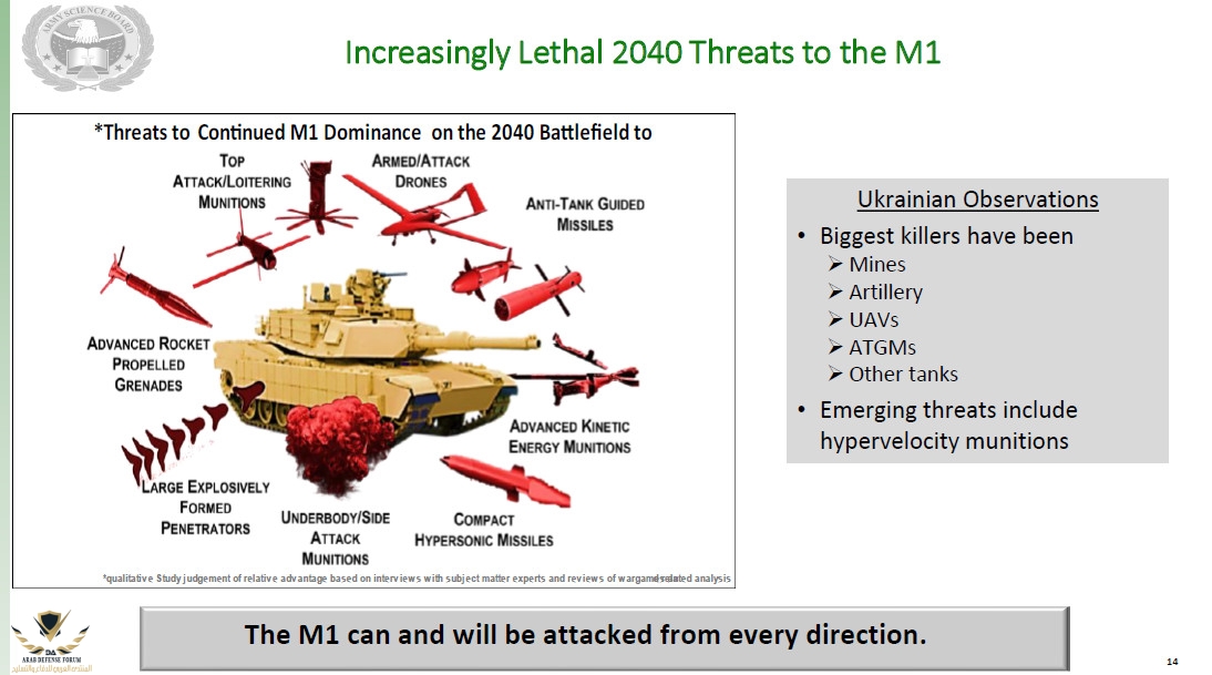

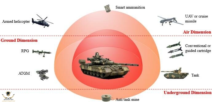

فكره ممتازه ولابد منها اذا ماريد تقليل خسائر سلاح الدروع (دبابات ومدرعات) ... يجب اضافة الدرونات بانواعها التصادميه والتي تضرب عن قرب الى قائمة التهديدات:
ممكن البناء على نفس نظام APS ولكن يطور من حيث سرعه الاستجابه، دقه الكشف والتمييز والتتبع واعتراض (بعد الدروس RPG Vs. Trophy في غزه حيث سرعة القذيفه دون ال 100 متر اسرع من استجابة التروفي)..
او
تدمج منظومة او وحدة حرب الكترونيه صغيره لل RF Jamming او طاقه موجهه ليزر او مايكروويف عالي الطاقه HPM (مع افضليه لل HPM لانه يتعامل مع اهداف اسراب و افراد افضل من الليزر) ..... التطور الاخير بالمعالجات ( GPU بالتحديد) التي تعمل Parallel processing والمتوافقه مع ال image processing عاليه الدقه وخوازميات البرمجه ال AI Deep Learning التي ايضا تعمل ايصا على التوازي تقدم حل رائع لنجاح هذا التطبيق (مثال السيارات الذكيه ذاتيه التحكم الجاري العمل عليها بعدد كبير من الحساسات رادارات وكاميرات و liders كلها تعمل بنفس الوقت وتعتمد نفس الاسلوب).
