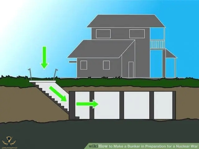

أفضل مكان للحماية من الانفجار النووي هو أي مكان مغطى تحت مستوى سطح الأرض سواء كان ذلك قبو مبنى أو ملجأ معد أو حفرة مغطاة أو خندق مدعم ومغطى لأن التدرع بالأرض يعطى حماية من الموجة الانفجارية والتأثير الحراري ويقلل إلى حد كبير من نسبة الإشعاع التي يتعرض لها الإنسان كما يبين ذلك الجدول التالي مقدار النقص في الإشعاع الواصل للإنسان مع زيادة سمك طبقة الأرض المحتمي خلفها.الرقم المذكور كتقدير مبدئي لمقدار الأشعة المتعرض لها في المكان المفتوح هو تقدير مبدئي نظري مفترض لتبيين معدل الحماية بواسطة الأرض.

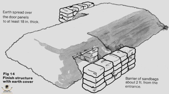

أكياس الرمل تعطي معدل حماية أكثر من التراب بنسبة تصل لحوالي 66 بالمئة مقارنة بنفس السمك من التراب ولذا تستعمل لدعم الخنادق والحفر القتالية وتستعمل لتحصين المباني والملاجئ المبنية والعربات المدرعة ويراعى عند استعمالها مراعاة استخدام مادة مقاومة للحرارة والاشتعال مثل الطين أو غيره لتغطية الأكياس الخارجية حتى لا تحترق بفعل التأثير الحراري للانفجار وأيضا رشها بالمياه يزيد من معدل الحماية من الإشعاع.

استعمال المباني كملاجئ
المباني القوية البناء التي يدخل في هيكلها البنائي الخرسانة والصلب توفر حماية جيدة وسريعة ويمكن دعمها بأكياس التراب أو الرمل بسهولة وأفضل أماكن الحماية داخل المباني هو القبو أو تحت مستوى سطح الأرض في الأركان أما فوق سطح الأرض داخل المبنى فيفضل تجنب الأركان والبقاء في وسط البناء.

تكون عبارة عن خندق أو غرفة ذات سقف قوي مدفونة تحت سطح الأرض على عمق من 1 إلى 2م ويكون مدخلها مائل بزاوية كبيرة لتقليل دخول الإشعاع ويكون جدارها من الرصاص أو الصلب أو الخرسانة المدعمة أو التراب فقط. ويساوي مقدار الحماية التي يمنحها 1 سم من الرصاص نفس المقدار الذي يمنحه 6 سم من الخرسانة المدعومة و9 سم من التراب المضغوط.
