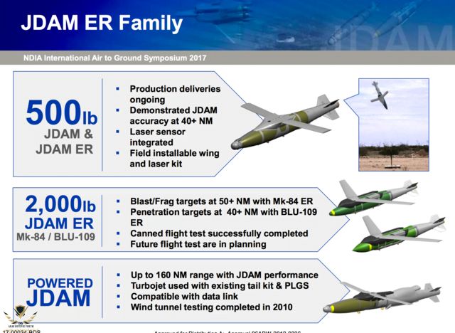

وكما تعلم ،، هنالك اضافة وهي (JDAM-ER kit) تاتي ب folding wings مع ال standard GBU-31 JDAM لزيادة المدى بشكل اكبر دون الحاجه للوصول لسقف طيران الطائره الاعلى...
واضافه خرى اكثر تقدما باضافة mini turbojet تدعى Powered JDAM مع لل JDAM-ER kit تعمل على زياده lift للقنبله مقابل ال drag وبالتالي الحصول على مناوره طيران نسبيه مع زياده لعده مرات لمدى القنبله القياسيه.

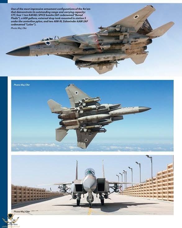

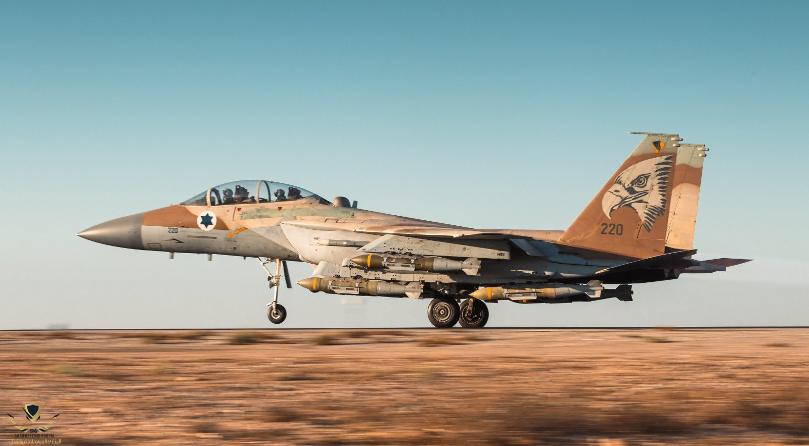

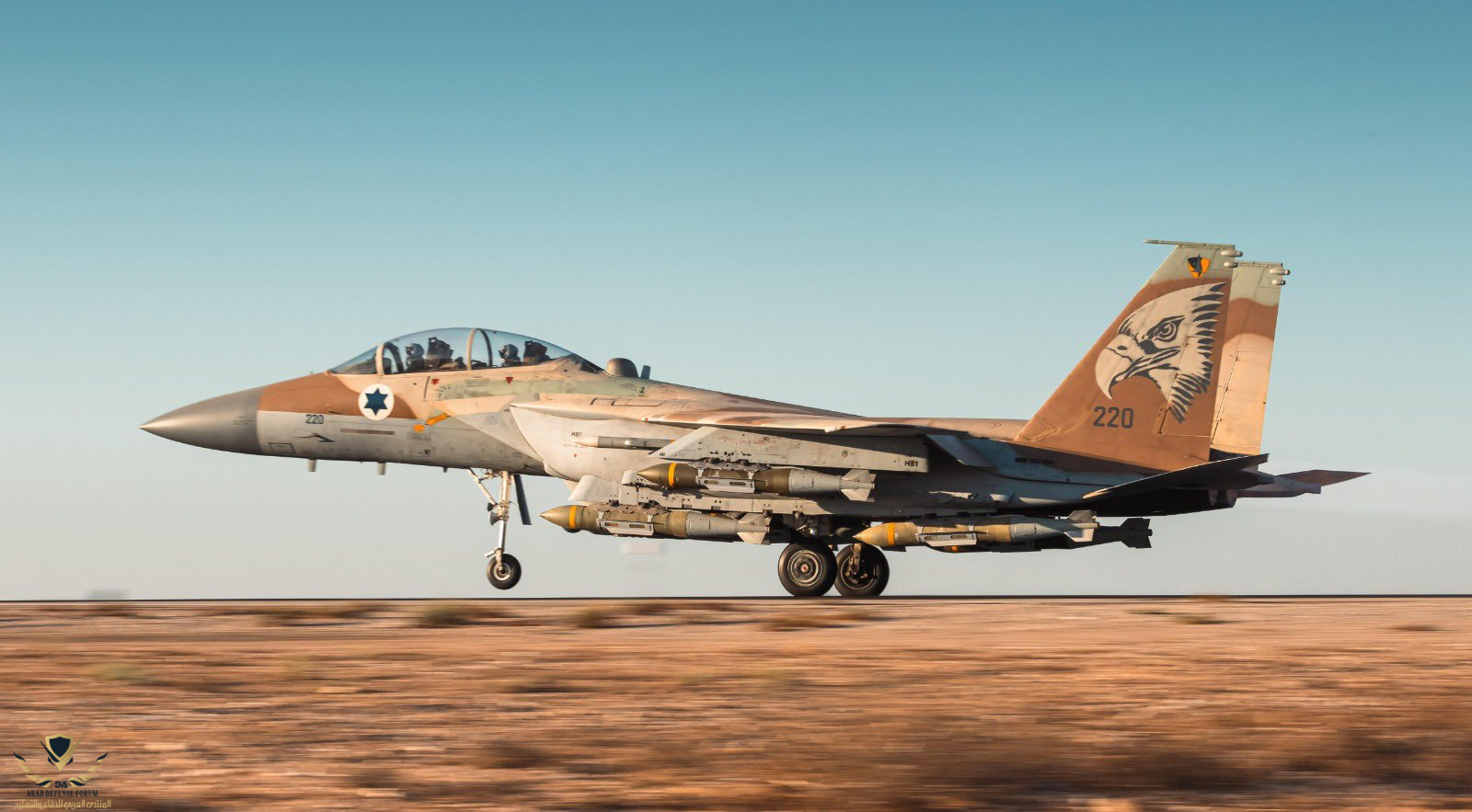

على خلاف الحموله الثقيله لضرب مركز القياده بلبنان،،، يلاحظ التشكيل لضرب ميليشيا الحوثي قنبلتين لكل طائره لتوفير الوقود للرحله الطويله مع تنوع بالذخائر ممكن ملاحظة ال GBU و spice 1000 ، ربما السبب لتنوع الاهداف مع خزان كبير للوقود.

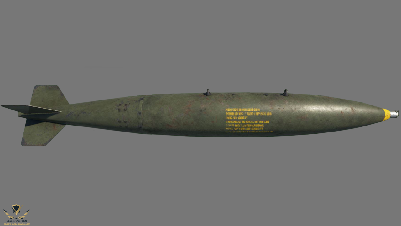

Mk 84 بوزن 900 kg
يقال بانها موجودة في الخدمه منذ عام 1950م
Mk 84 بوزن 900 kg
مشاهدة المرفق 723174
يتم تركيب لها حزم توجيه وتعمل كرأس حربي لمجموعة متنوعة من الذخائر مثل بافواي
الموجهة بالليزر ,, GBU-10 / GBU -24 / GBU-27 وكذلك GBU-15 و GBU-31

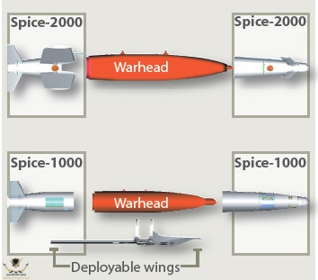

ولكن مع دخول jamming على ال gps اصبح التوجيه السلبي مثلا eo/iir ضروري tri mode guidance بدل ال dual وهذا ماانتجته شركة رافائيل تحت اسم spice سواء مع عائلة قنابل ال MK...وشركات اخرى... منها edge على ماظن.
