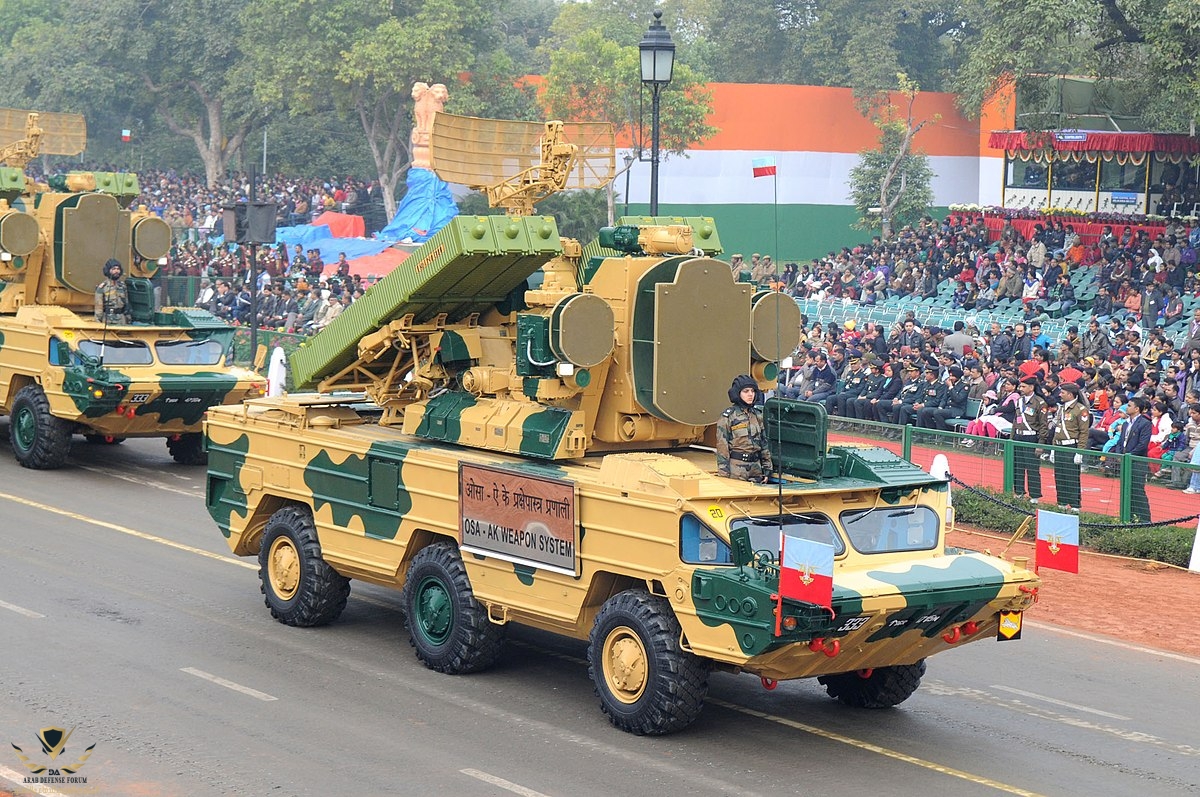

🔹نظام (أوسا) 9K33 Osa ذاتى الحركة الروسى بمدى 12/15 كم.

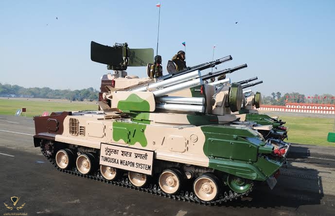

🔹نظام (تانجوسكا) Tunguska الروسى ذاتى الحركة على شاسيه مُجنزر المُسلح بمدفعين مُزدوجين عيار 30 مم + عدد 8 قاذف للصواريخ المُضادة للطائرات بمدى 8 كم.

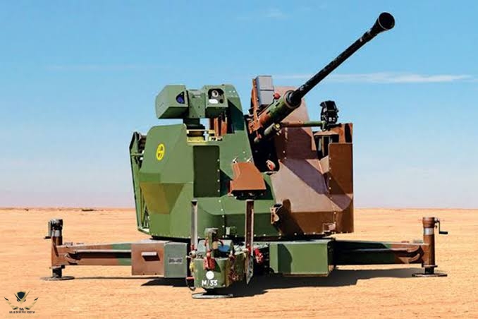

🔹بالإضافة للعديد من المدافع المُضادة للطائرات ذاتية الحركة أو المقطورة ذات المنشأ السوفيتى والأوروبى.

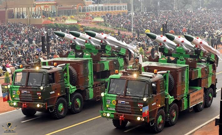

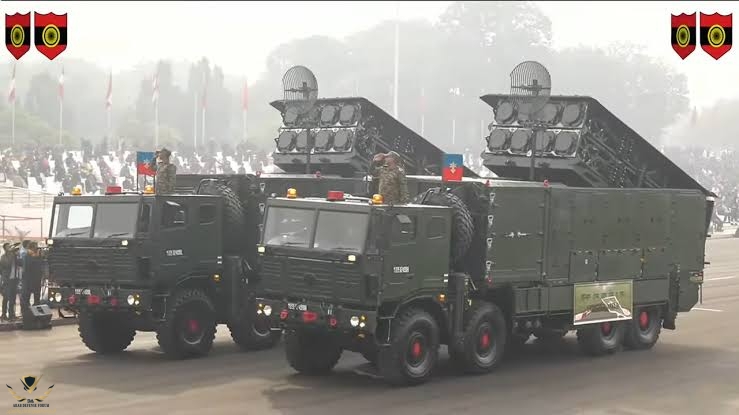

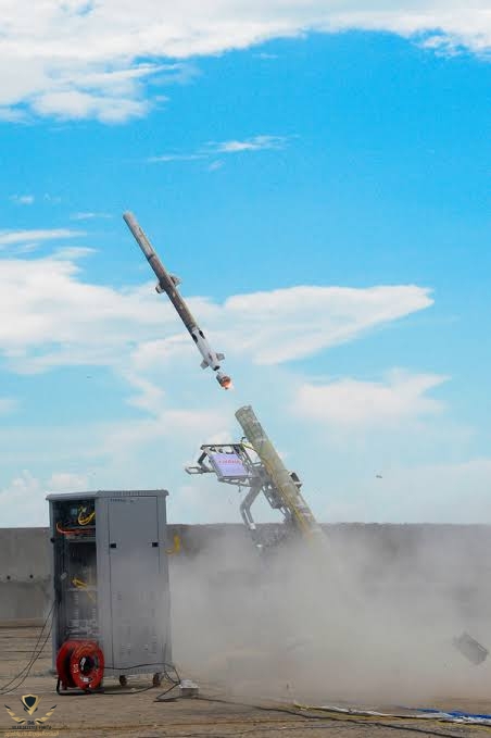

ثانياً: أنظمة الدفاع الجوى مُـتـوسـطـة الـمـدى: (medium-range surface-to-air missile systems):

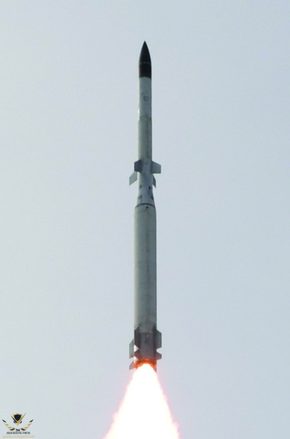

🔹نظام الدفاع الجوى (باراك-8) Barak-8 من شركة (رافائيل) Rafael الصهيونية بالتعاون مع (بهارات دينامكس) Bharat Dynamics الهندية بمدى إعتراض يتراوح من 70 إلى 100 كم.

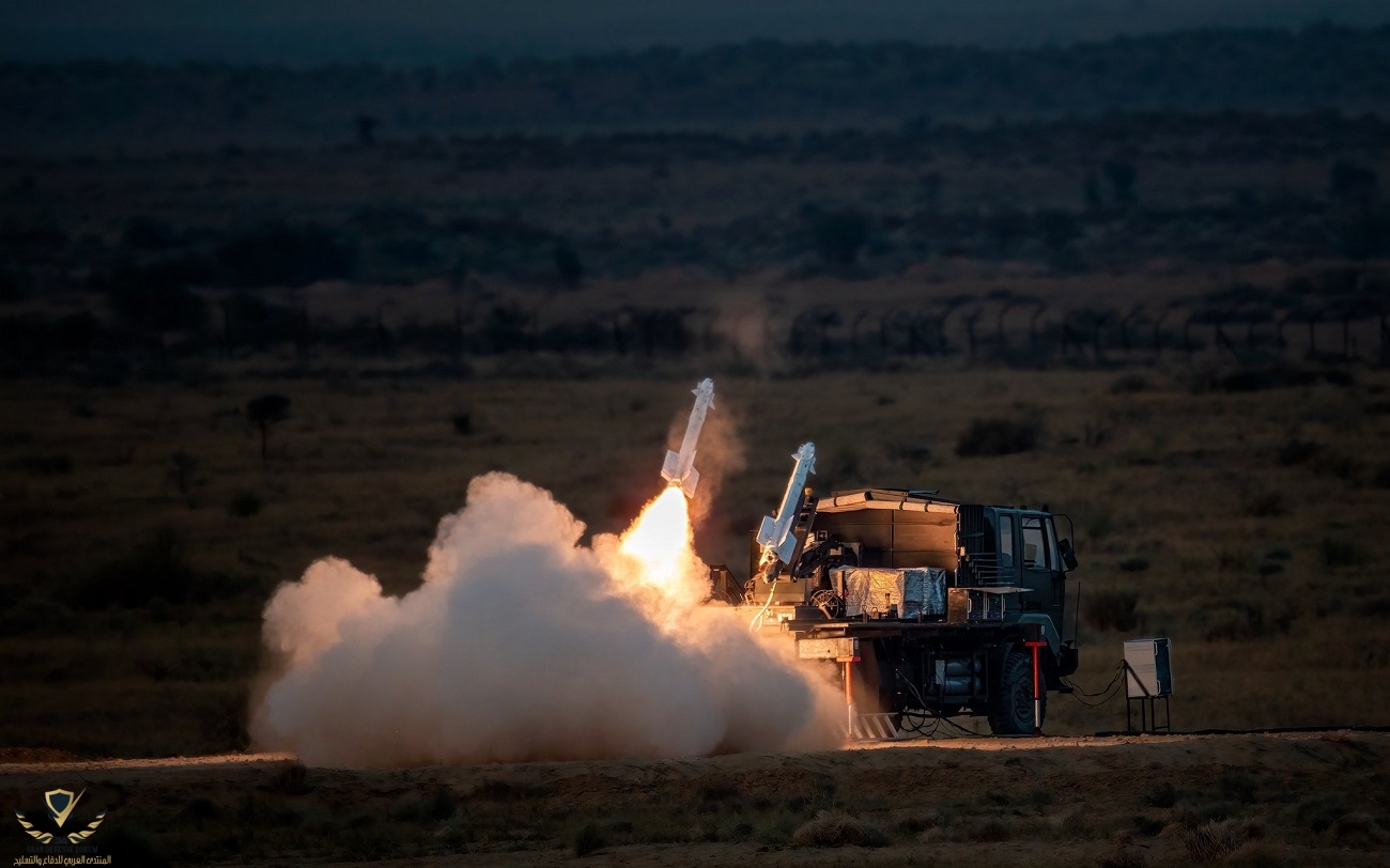

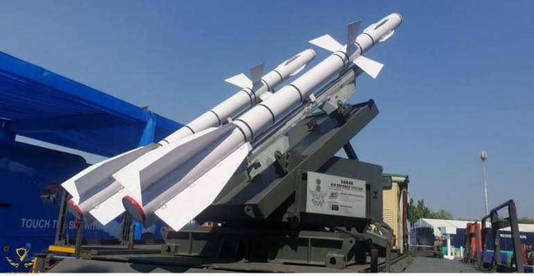

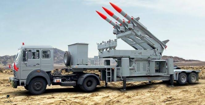

🔹نظام الدفاع الجوى الهندى الصُنع (آكاش) Akash بمدى إعتراض حوالى 40 كم.

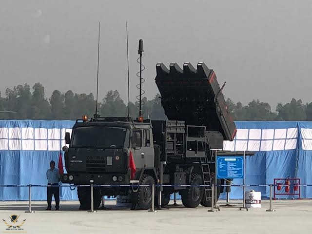

🔹نظام الدفاع الجوى (سبايدر) SPYDER من شركة (رافائيل) الصهيونية وبه نوعان من الصواريخ بمدى 20 و 50 كم.
🔹نظام (إس-125 نيفا/بتشورا) S-125 Neva/Pechora الروسى بمدى 35 كم.

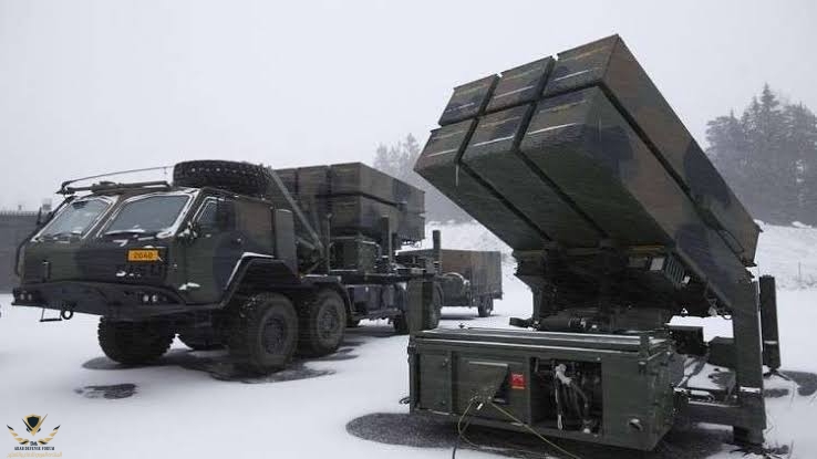

🔹وتقترب الهند من التوقيع رسمياً على عقد شراء عدد من بطاريات نظام (ناسامس-2) NASAMS-II الأمريكى/النرويجى المُشترك بمدى حوالى 30 كم.

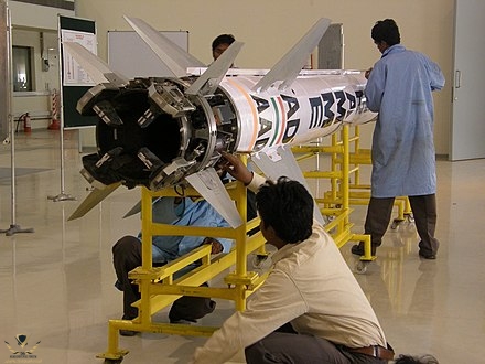

ثالثاً: أنظمة الدفاع الجوى بـعـيـدة الـمـدى: (long-range surface-to-air missile systems):

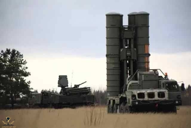

🔹عدد 5 بطاريات نظام الدفاع الجوى الروسى (إس-400) S-400 والذى يتكون من عدة صواريخ بأمدية 120 و 200 و 250 و 380 كم

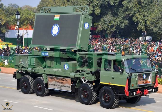

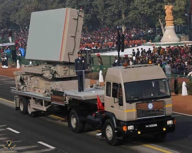

رادارات الدفاع الجوي
رادار روهيني : -
هو رادار مركزي ثلاثي الأبعاد تم بناؤه بواسطة منظمة البحث والتطوير الدفاعي للاستخدام مع AKASH SAM. لديه القدرة على اكتشاف 150 هدف حتى مدى 200 كيلومتر تحلق على ارتفاع يصل إلى 18 كيلومترًا. يطلق على النسخة البحرية منه اسم REVATHI.

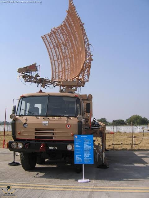

رادار INDRA : –
هو رادار لكشف الطيران المنخفض تم بناؤه بواسطة DRDO. يستخدم تردد النطاق L للكشف عن الأجسام الطائرة.

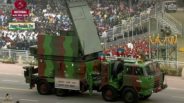

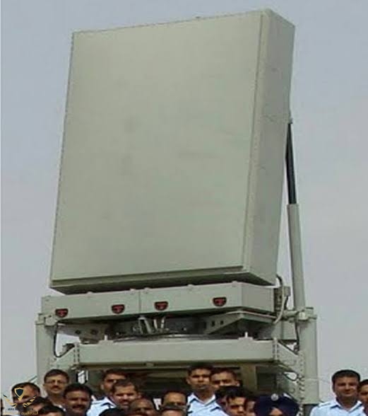

رادار راجندرا (TLR)
العقل المدبر لنظام الدفاع الجوي أكاش، وهو عبارة عن رادار متعدد الوظائف ممسوح إلكترونيًا ومكون من مجموعة مراحل. وهو عبارة عن رادار ممسوح إلكترونيًا سلبيًا (PESA) يوجه صواريخ أكاش إلى أهدافها المقصودة. وهو يؤدي العديد من مهام الرادار، بما في ذلك المراقبة والتتبع والتوجيه مداه 250كم.

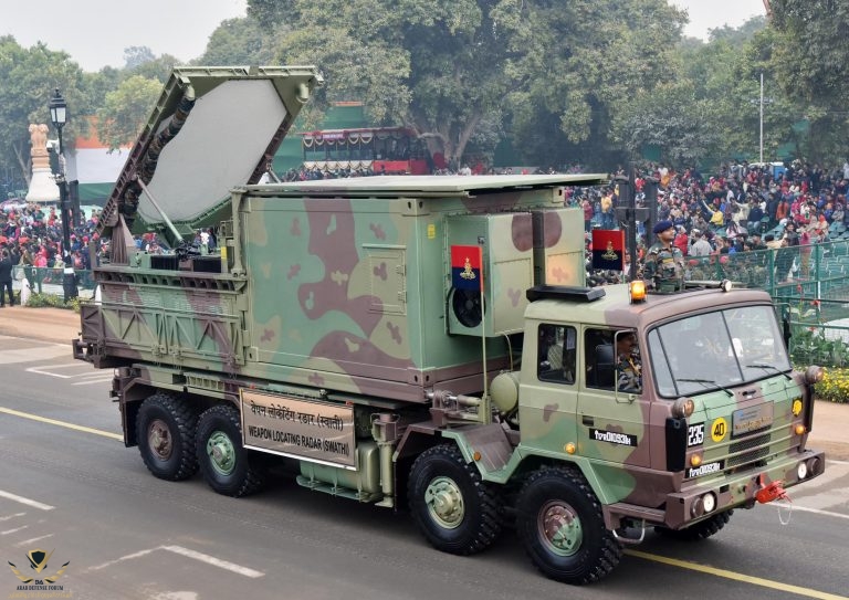

رادار تحديد موقع الأسلحة Swathi (WLR)
طورت الهند رادار Swathi Weapon Locating Radar، وهو رادار متنقل متعدد المراحل لتحديد موقع المدفعية. وهو رادار مضاد للبطاريات مصمم للعثور على موقع مصدر النيران المضادة للبطاريات من خلال اكتشاف وتتبع نيران المدفعية والصواريخ القادمة.
تم إنشاء هذا النظام من قبل شركة بهارات إلكترونيكس المحدودة المملوكة للحكومة، ومختبر قاعدة بنغالور التابع لمنظمة البحث والتطوير الدفاعي. ويساعد هذا النظام الجيش الهندي في العثور على مواقع المدفعية الباكستانية والصينية على طول خط السيطرة ويمكنه تتبع سبعة أهداف في وقت واحد

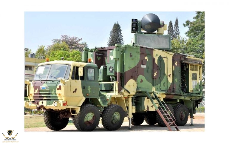

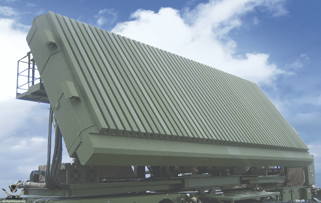

رادار (3D-CAR)
رادار ثلاثي الأبعاد يعمل بنطاق S للجيش الهندي والقوات الجوية الهندية. تستخدم القوات الجوية طراز Revathi، بينما يستخدم الجيش طراز Rohini. يمكنه تحديد الأجسام المنخفضة الارتفاع، وكذلك الطائرات الأسرع من الصوت التي تزيد عن 3 ماخ، وتتبع الأهداف إلى مدى يزيد عن 180-280 كم

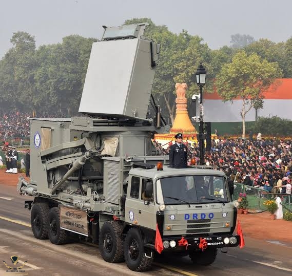

ردار أشويني
ردار رباعي الأبعاد لتتبع الأهداف المعادية بدقة مطلقة.
يبلغ مدى الكشف عن هذا الرادار 400 كيلومتر

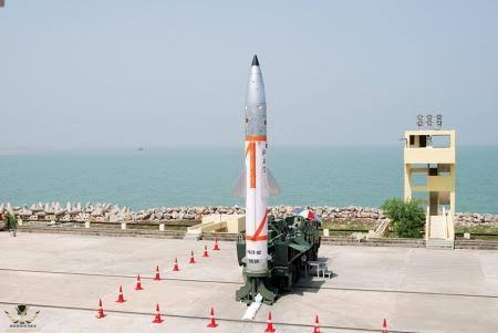

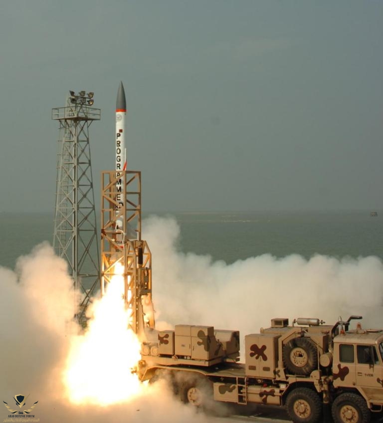

الدفاع الجوي الهندي ضد الصواريخ الباليستية
أولا (ADD)
الدفاع الجوي المتقدم (AAD) هو صاروخ مضاد للصواريخ الباليستية مصمم لاعتراض الصواريخ الباليستية القادمة في الغلاف الجوي الداخلي على ارتفاع 30 كم (19 ميل). وهو مخصص للأهداف التي تمر بطريقة ما عبر نظام الدفاع الجوي المتقدم (PAD). وهو عبارة عن طبقة ثانوية تكمل نظام الدفاع الجوي المتقدم (PAD).
يبلغ مدى تشغيل AAD من 150 إلى 200 كيلومتر. وتبلغ سرعته القصوى 4.5 ماخ. AAD هو صاروخ أحادي المرحلة يعمل بالوقود الصلب مع ريش نفاثة من الكربون السليكوني. التوجيه مماثل لتوجيه PAD مع الباحث عن التردد اللاسلكي المحلي. وهو يدعم نظام الملاحة بالقصور الذاتي (INS) والتحديثات في منتصف المسار من الرادار الأرضي والتوجيه بالرادار النشط في المرحلة النهائية.
ثانياً (PAD)
يبلغ مدى تشغيله من 300 كم إلى 2000 كم. ويبلغ أقصى ارتفاع لاعتراضه 80 كم. وهو مصمم لاعتراض الصواريخ الباليستية القادمة في مرحلة الانطلاق المتوسطة. وبسرعة قصوى تزيد عن 5 ماخ، يكون نظام الدفاع الجوي الصاروخي سريعًا بما يكفي لضرب الصواريخ الباليستية متوسطة المدى.
ثالثاً صاروخ (VAD)
يبلغ مدى تشغيله 2500 كم. ويبلغ أقصى ارتفاع لاعتراضه 120 كم
وهو مصمم لاعتراض الصواريخ الباليستية القادمة خارج الغلاف الجوي وبسرعة قصوى تزيد عن 6 ماخ.

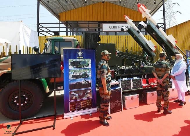

نسيت باراك 8 ... و تبقى التجربة خير دليل
اسمه في النسخه الهنديه
MARSAM للنسخه البحريه يتضمن تصنيع مشترك لرادار وأنظمة قيادة وتحكم وقاذفات متحركة. يتم تشغيل الصاروخ بمحرك صاروخي تم تطويره محليا بمدي 70كم ذا قدرة عالية على المناورة وفي مشاورات علي النسخه MX ذات المدي 150كم
التصنيع سيكون بين رافائيل الإسرائيلية، وبهارات إلكترونيكس المحدودة، وبهارات ديناميكس المحدودة، ولارسن آند توبرو.

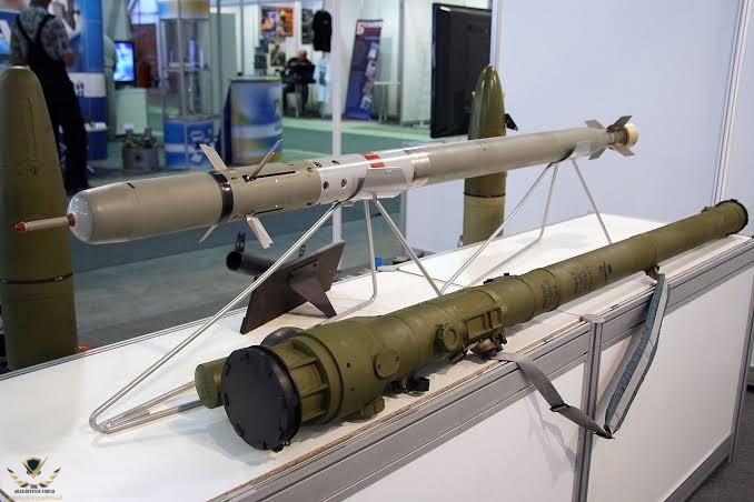

نظام الدفاع الجوي المحلي الصنع VSHORADS
تم تصنيعه ليحل محل الصواريخ الروسية المحمولة Igla-M بعد فشل المحادثات التي كانت ستؤدي إلى شراء صواريخ Igla-S الأكثر تقدمًا.
كما يتوافق قرار شراء صواريخ VSHORADS مع تأكيد الحكومة على الاعتماد على الذات في أنظمة الدفاع. لمواجهة التهديدات الجوية منخفضة الارتفاع على مسافات قصيرة
يستخدم النظام محركًا يعمل بالوقود الصلب ثنائي الدفع، وباحثًا عن الأشعة تحت الحمراء، ونظامًا مصغرًا للتحكم في التفاعل (RCS) للمساعدة في قدرته على المناورة، ويستخدم رابطًا رقميًا محمولًا متقدمًا). أثبتت DRDO بنجاح قدرات النظام في سلسلة من الاختبارات التي أجريت في عام 2022. ومن المتوقع أن يتمتع النظام بقدرة نهارية / ليلية بمدى يتراوح بين 6 و 7 كم ويستخدم باحثًا عن الأشعة تحت الحمراء ثنائي النطاق وقد يستخدم لاكتساب الهدف وتتبعه عبر الأطياف .
