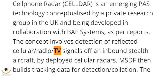

هناك اسلوب مشابه لكشف الشبحيات باستخدام اشعة البث الاذاعي والتليفزيوني و اعتقد انها افضل من ستارلينك لانها اقوي في الطاقة و اقل في التردد
مع كامل الاحترام لك ولكن هذا خرطي
اذا الرادارات المتخصصة التي تبث بطاقة هائلة لا تفلح في كشف الشبحيات الا بصعوبة بالغة من مسافات قصيرة حتى دون اي تشويش فكيف بذبذبات الراديو الضعيفة اصلا والمشتتة
