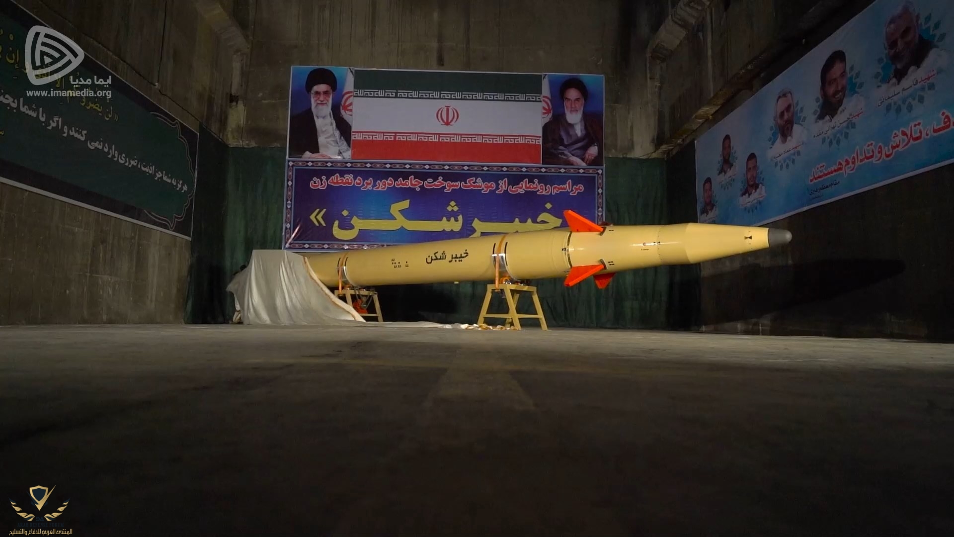

الحوثي يملك خيبر شكن 2 تحت اسم فلسطين وعامل موضوع له وهو صاروخ مقارب لفتاح 1 و يضرب الهدف بسرعة فرط صوتية اي اعلى من 5 ماخ
الصاروخ لن يسمى فرط صوتي ان لم يضرب الهدف بسرعة تتخطى 5 ماخ
صاروخ فلسطين مداه 1800 كلم برأس حربي 300 كلغ تقريباً
في هذا الهجوم ممكن خفضوا الرأس الحربي اكثر او غيرو بوستر الصاروخ اي خزان الوقود المصنوع من الفولاذ واستبدلوه باخر مصنوع من المواد المركبة ونفس الامر ممكن للرأس الحربي لتخفيف الوزن اكثر ووضعوا رأس انشطاري
وقامو بمرمجته لينشر القنابل على ارتفاع عالي ليغطي اكبر مساحة ممكنة
مشاهدة المرفق 718538
الهجوم اختبار اكثر ما هدفه الاضرار

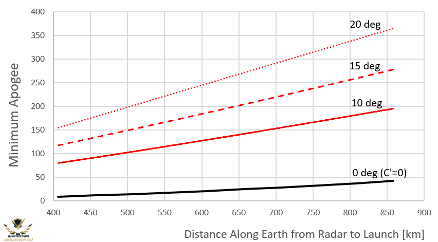

١) لايستطيع رصد الأهداف في ذلك المدى لأنه ليس رادار OTH. انضر مشاركتي فوق هناك مليان يوضح لك لمذا.
٢) المشكلة لو قرأت مشاركتي بتمعن ستفهم ان نقطة الضعف الارتفاع المنخفض حيث تتبدد الطاقة الحركية لهذه الصواريخ التي غالبا ما تكون أبطأ من الصاروخ المعترض ويصعب على مستشاره الإغلاق على الهدف بسبب الاحتكاك.
مشاهدة المرفق 718797

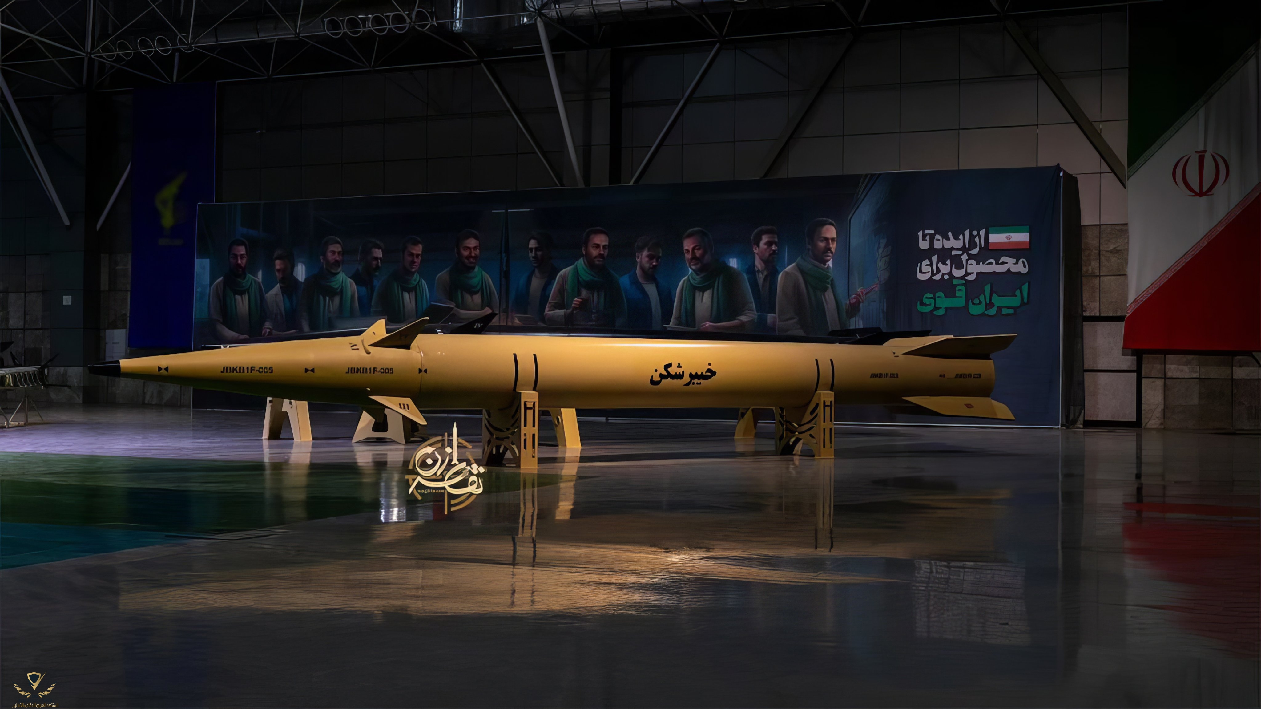

الصاروخ المستعمل خيبر شكن 2 بشكل مؤكد
في الحقيقة مشاركتي التي شرحت فيها عن الصاروخ كاتبها من اول الموضوع لكن لم احب ان اشاركها كوني لست متأكد بنسبة 100% من شكل الصاروخ المستخدم الا ان شارك الحوثي فيديو الاطلاق اليوم وتبين انه صاروخ فلسطين=خيبر شكن 2
(ناشر موضوع عنه)
في هذا الهجوم الحوثيين اجرو تعديلات على هذا الصاروخ
بتخفيض الرأس الحربي بشكل كبير فاصبح اخف مما نتج عنه زيادة سرعة انزلاق وتحصيل مدى اطول

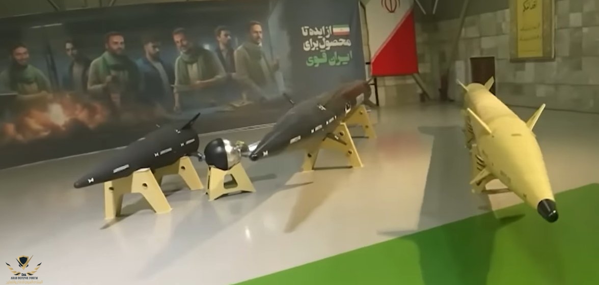

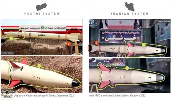

استاذنا الكريم بالرجوع لفديو الاطلاق ،، ربما اقرب الصواريخ الايرانيه لحاطم 1 و 2 بالتصميم هو خيبر شكن 1, 2 مع فارق المدى ... الايراني خيبر شكن بمدى 1450 كم ، وزياده المدى ليست مشكله ،،، حسب التناسب العكسي بين الحموله والمدى ممكن الزياده والنقصان بهامش معين،، سبق لهم ان قللوا الوزن الحربي للثلث لزياده المدى ... لايعدو ان يكون نسخه من فئه شكن خيبر ايرانيه فقط غيرو الاسم .. الصوره للمقارنه بينهم :
مشاهدة المرفق 718467
السرعة:
حرص الفريق المشرف على تصميم (خيبر شكن) على إختيار معدن خفيف لصناعة الهيكل لزيادة سرعته وخفته، لتبلغ سرعة رأسه الحربي بعد الإنفصال من 7 إلى 9 ماخ ... علما ان الراس الحربي مع التوجيه ينفصل مع قابليه على المناوره بالطيران بال terminal phase.
رايكم؟

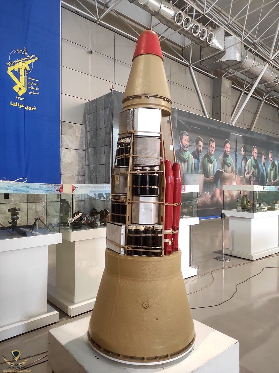

المصطلح الثاني هو : MIRV اختصار لكلمة Multiple independently targetable reentry vehicle
وهذه تختص بالرؤوس المناوره وهذه المناوره تبدأ من منتصف المرحلة ٢ من مراحل الانتقال البالستي
بحيث يتم نشر الرؤوس المناورة من الراس المجمع في المدار قبل الدخول للغلاف الغازي ما يشتت فرص الاعتراض المبكر لها وهذه تقنية تملكها عدة دول تعد على اصابع اليد الواحده
