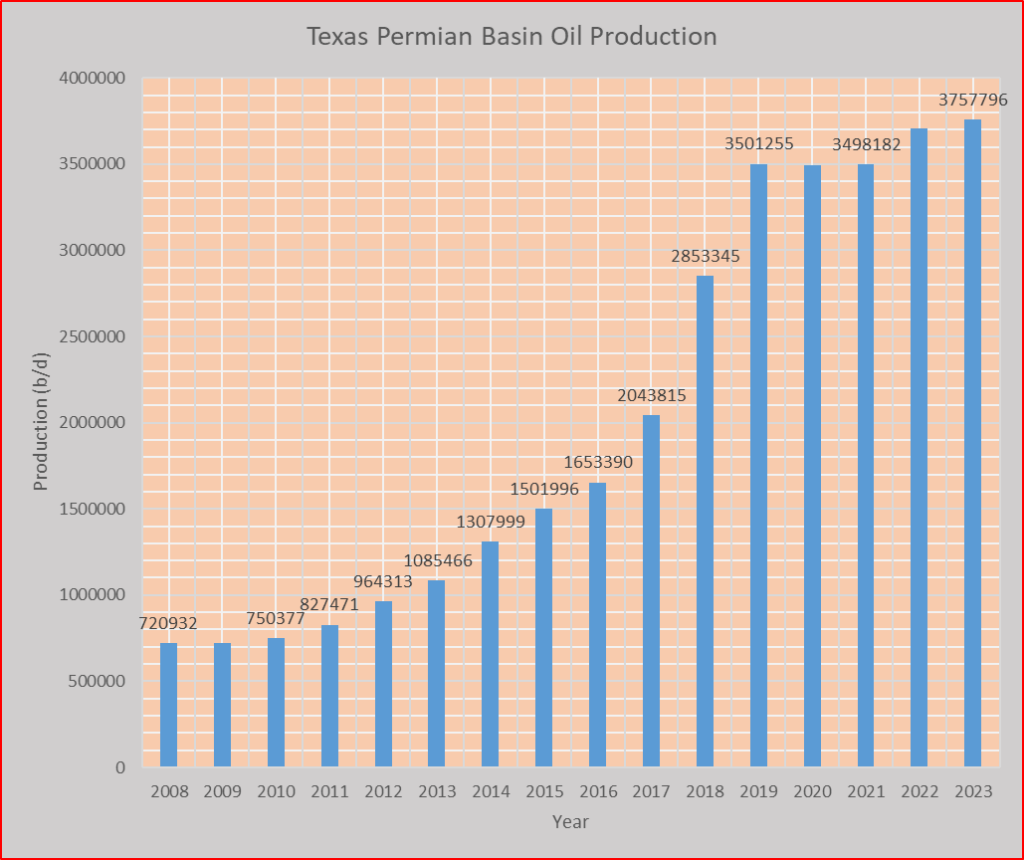

الشكل الرابع عبارة عن رسم بياني لإنتاج النفط التاريخي (النفط الخام + المكثفات) من حوض بيرميان في تكساس خلال الفترة من عام 2008 إلى عام 2023:
الشكل الرابع *البيانات مأخوذة من لجنة السكك الحديدية في تكساس **القيم العددية في الشكل الرابع تمثل إنتاج النفط
ارتفع إنتاج النفط من حوض بيرميان في تكساس بنحو 53 ألف برميل يوميًا من عام 2022 إلى عام 2023. وفي حين أن 53 ألف برميل يوميًا ليست رقمًا تافهًا، فإن الزيادات الكبيرة حقًا في الإنتاج في حوض بيرميان في تكساس أصبحت ذكرى بعيدة.

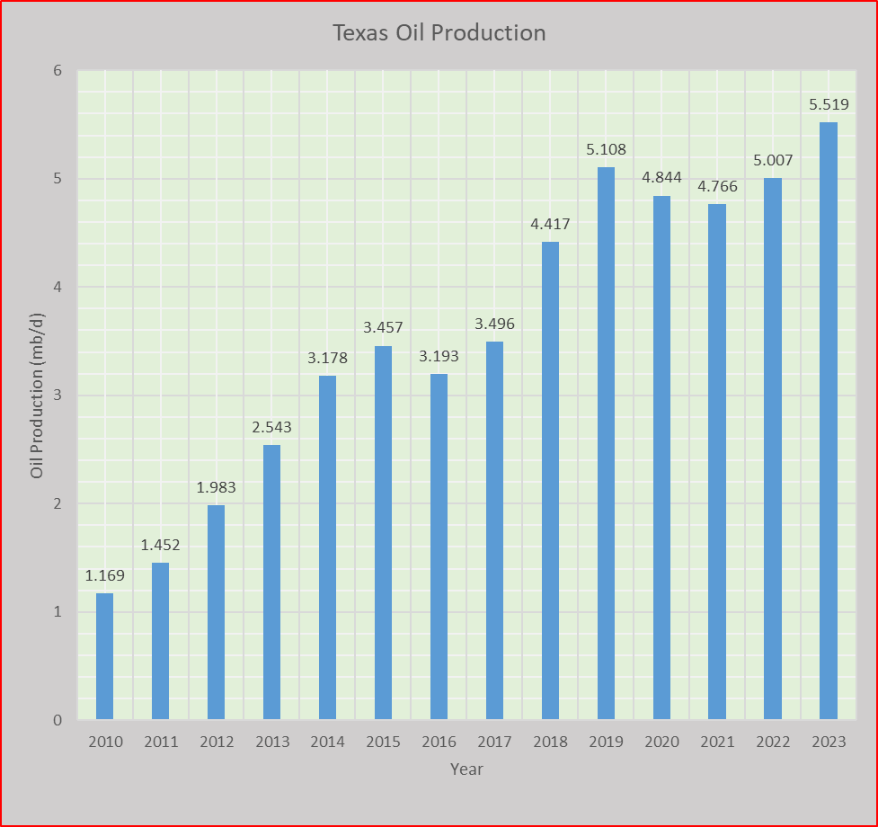

الشكل الخامس هو رسم بياني لإنتاج النفط في تكساس من عام 2010 حتى عام 2023:
الشكل الخامس
بلغ معدل إنتاج النفط في تكساس أعلى مستوى له في عام 2023 عند 5.519 مليون برميل يوميًا، بزيادة قدرها 512 ألف برميل يوميًا عن عام 2022. كانت معدلات الإنتاج المنخفضة في عامي 2020 و2021 بسبب جائحة كوفيد وفي حالة عام 2021، الطقس البارد للغاية في فبراير 2021 مما أدى إلى انخفاض إنتاج النفط في ذلك الشهر بنحو 20٪، أو حوالي 1.0 مليون برميل يوميًا.
ويبدو أن هناك انتعاشًا إلى حد ما لإنتاج النفط التقليدي في تكساس في عام 2023، وهو ما قد يكون مماثلًا لإعطاء جيريتول قديمًا، وهو ما يعني انتعاشًا قصير الأمد.
هل يمكن أن يتجاوز إنتاج النفط في تكساس مستوى الإنتاج المتوقع في عام 2023؟ الوقت كفيل بإثبات ذلك.

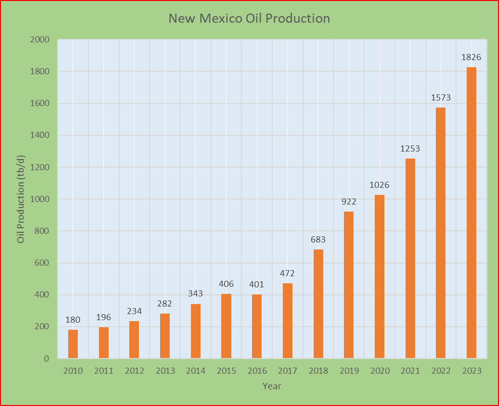

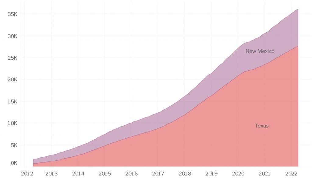

لقد ارتفع معدل إنتاج النفط في ولاية نيو مكسيكو بشكل كبير في السنوات الأخيرة، وكان معظم هذا الإنتاج من جزء نيو مكسيكو من حوض بيرميان. يوضح الشكل السادس رسمًا بيانيًا لمعدل إنتاج النفط في نيو مكسيكو من عام 2010 إلى عام 2023:
الشكل السادس
ارتفع معدل إنتاج النفط في ولاية نيو مكسيكو بمقدار 253 ألف برميل يوميا في عام 2023 مقارنة بعام 2022 ليصل إلى معدل 1.826 مليون برميل يوميا. إلى متى يمكن أن يستمر الإنتاج في الزيادة في نيو مكسيكو؟ أتوقع أن يصل إنتاج النفط في نيو مكسيكو إلى ذروته خلال السنوات القليلة المقبلة.
التحديث: ارتفع إنتاج النفط في نيو مكسيكو بمقدار 87 ألف برميل يوميًا في أبريل 2024 مقارنة بشهر نوفمبر 2023، عندما بلغ إنتاج النفط في الولايات المتحدة ذروته الشهرية في عام 2023.

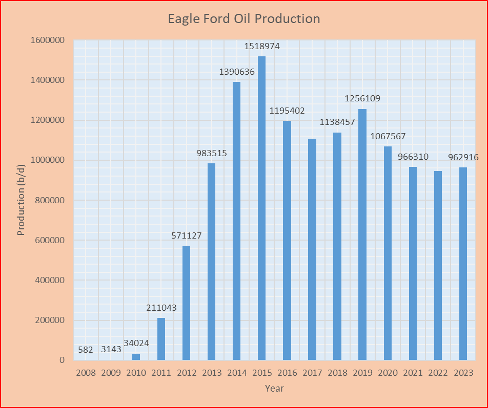

الشكل السابع هو رسم بياني لإنتاج النفط التاريخي (الخام + المكثفات) من منطقة إيجل فورد للفترة من 2008 إلى 2023:
الشكل السابع *البيانات مأخوذة من لجنة السكك الحديدية في تكساس **القيم العددية في الشكل السادس تمثل إنتاج النفط
في عام 2023، بلغ معدل إنتاج النفط في إيجل فورد 962.916 برميلًا يوميًا، بزيادة قدرها حوالي 18.000 برميل يوميًا عن عام 2022. أتوقع أن تكون الزيادة في عام 2023 زيادة مؤقتة مثل ما حدث في عامي 2018/2019 بالنسبة لإيجل فورد. بلغ معدل إنتاج النفط في إيجل فورد أعلى قيمة له في عام 2015 عند 1.518.974 برميلًا يوميًا. انخفض معدل الإنتاج في عام 2023 بمقدار 556.058 برميلًا يوميًا مقارنة بعام 2015، بنسبة 36.6٪.

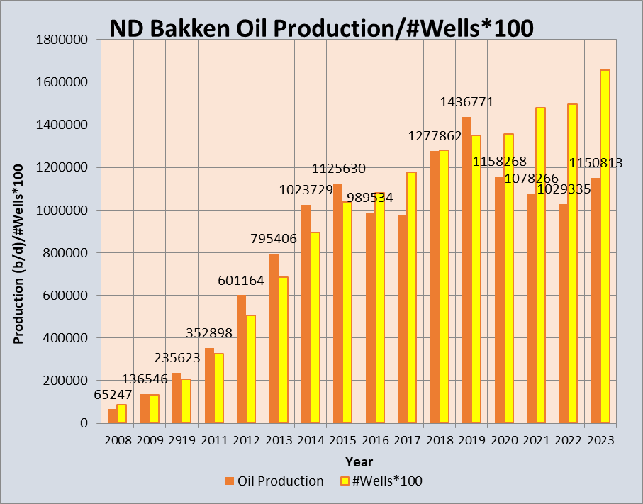

الشكل الثامن عبارة عن رسم بياني لإنتاج النفط التاريخي من منطقة باكن في ولاية داكوتا الشمالية للفترة من عام 2008 إلى عام 2023:
الشكل الثامن *البيانات مأخوذة من ولاية داكوتا الشمالية
ارتفع إنتاج النفط في منطقة باكن في داكوتا الشمالية بنحو 121.500 برميل يوميًا في عام 2023 مقارنة بعام 2022. وأرى أن هذا زيادة مؤقتة مثل ما لوحظ في منطقة إيجل فورد في عامي 2018/2019 (انظر الشكل السابع). وانخفض معدل إنتاج النفط في عام 2023 بنحو 285.958 برميلًا يوميًا مقارنة بعام 2019، بنسبة 19.9%.
التحديث: انخفض الإنتاج من منطقة باكان في ولاية داكوتا الشمالية بمقدار 39,494 برميلًا يوميًا في أبريل 2024 مقارنة بسبتمبر 2023 (شهر الإنتاج الأقصى في عام 2023).
وقد صاحب زيادة الإنتاج في عام 2023 زيادة كبيرة في عدد آبار النفط المنتجة، 1484، من ديسمبر 2022 إلى ديسمبر 2023. ولم تكن هناك زيادة في عدد الآبار بهذا الحجم منذ عام 2014. وكان عدد الآبار المنتجة اعتبارًا من ديسمبر 2023 أكثر بنحو 3000 بئر مما كان عليه في ديسمبر 2019 عندما كان إنتاج النفط في منطقة باكن في داكوتا الشمالية في ذروته.
كانت الزيادة في إنتاج النفط في منطقة باكن في داكوتا الشمالية في عام 2023 حصرية تقريبًا في المقاطعات الأربع "المثالية" ويليامز ودون ومونتريل ومكينزي. وكانت غالبية الزيادة في تلك المقاطعات (70.7٪) في مقاطعتي دون وويليامز. لن تكون المناطق المستغلة في المقاطعات الأربع "المثالية" خلال عام 2023 متاحة للاستغلال في المستقبل.

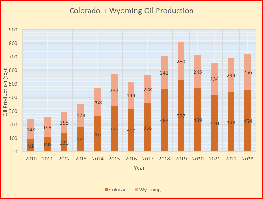

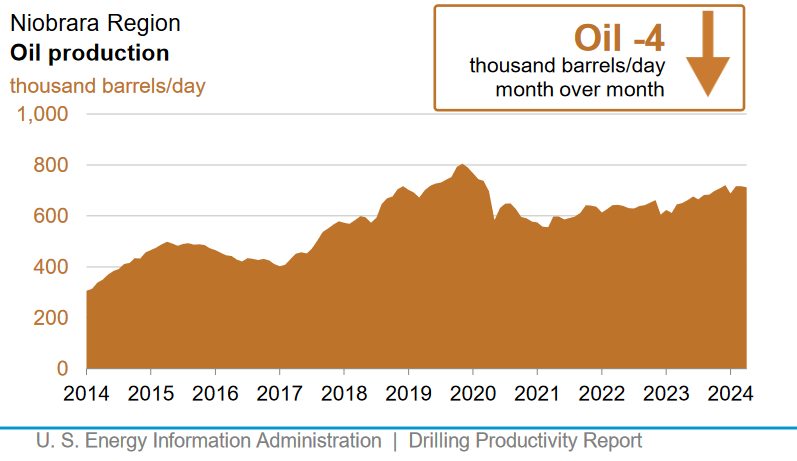

الشكل التاسع عبارة عن رسم بياني لمعدل إنتاج النفط التاريخي لمنطقة نيوبرارا الزيتية من عام 2014 إلى عام 2024:
الشكل التاسع 3
تقع منطقة نيوبرارا في الغالب في كولورادو ووايومنغ، ولكن ليس كل إنتاج النفط في هاتين الولايتين يأتي بالضرورة من منطقة نيوبرارا. الشكل X هو رسم بياني لمجموع إنتاج النفط من كولورادو + وايومنغ:
الشكل العاشر
وارتفع إنتاج النفط من هاتين الدولتين بنحو 32 ألف برميل يوميا في عام 2023 مقارنة بعام 2022.
التحديث: انخفض الإنتاج الإجمالي من كولورادو + وايومنغ بنحو 32000 برميل يوميًا في أبريل 2024 مقارنة بديسمبر 2023 (شهر الإنتاج الأقصى في عام 2023).

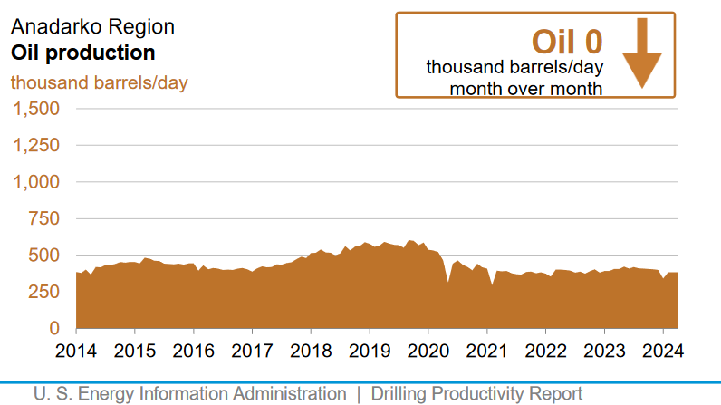

الشكل الحادي عشر هو رسم بياني لمعدل إنتاج النفط التاريخي من حقل الزيت الصخري في أناداركو من عام 2014 إلى عام 2024:
الشكل الحادي عشر 4
وفي تقريري " حالة إنتاج النفط في الولايات المتحدة " لعام 2022، ذكرت:
وفي كلتا الحالتين [نيوبرارا وأناداركو] يبدو من المرجح أن الإنتاج لن يصل مرة أخرى إلى المستويات التي وصل إليها في السابق.
وأنا متمسك بهذا التصريح. فقد تؤدي أسعار النفط المرتفعة إلى بعض الزيادات قصيرة الأجل في الإنتاج، ولكنني لا أرى أن إنتاج نيوبرارا سيعود إلى مستوى 800 ألف برميل يومياً، أو أن إنتاج أناداركو سيعود إلى مستوى 600 ألف برميل يومياً.

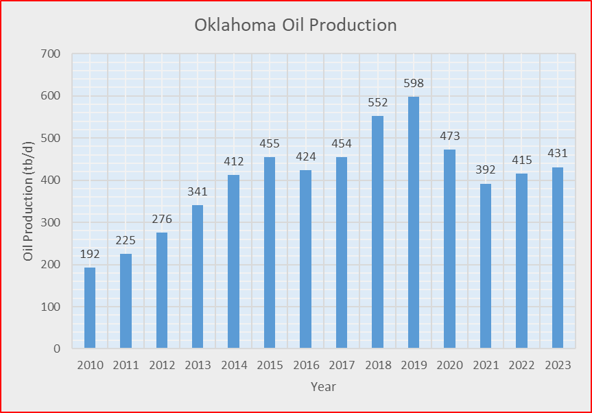

شهد إنتاج النفط في أوكلاهوما زيادة قدرها 16000 برميل يوميًا في عام 2023 مقارنة بعام 2022. وانخفض إنتاج النفط في أوكلاهوما في عام 2023 بمقدار 167000 برميل يوميًا مقارنة بعام 2019، بنسبة 27.9٪.
التحديث: انخفض إنتاج النفط من أوكلاهوما بمقدار 35 ألف برميل يوميًا في أبريل 2024 مقارنة بمايو 2023 (شهر الإنتاج الأقصى في عام 2023).

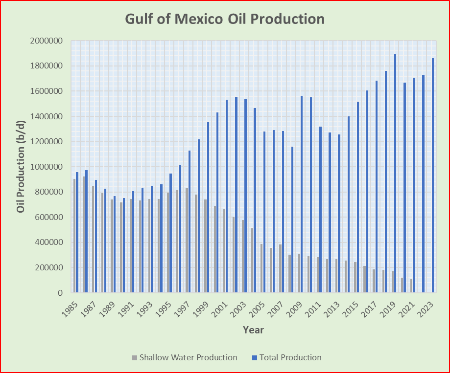

الشكل الثالث عشر هو رسم بياني لإنتاج النفط التاريخي في خليج المكسيك من عام 1985 حتى عام 2023. يظهر في الشكل إنتاج النفط في المياه الضحلة وإجمالي إنتاج النفط في خليج المكسيك:
الشكل الثالث عشر
بلغ متوسط إجمالي إنتاج النفط في خليج المكسيك 1.868 مليون برميل يوميًا في عام 2023 مقابل 1.898 مليون برميل يوميًا في عام 2019، وهو العام الذي شهد أقصى إنتاج لخليج المكسيك. لم يقدم مكتب إدارة طاقة المحيطات (BOEM) بيانات عن إنتاج النفط في المياه الضحلة والعميقة خلال السنوات القليلة الماضية، ولكن الآن يأتي كل الإنتاج تقريبًا من منطقة المياه العميقة (>1000 قدم).

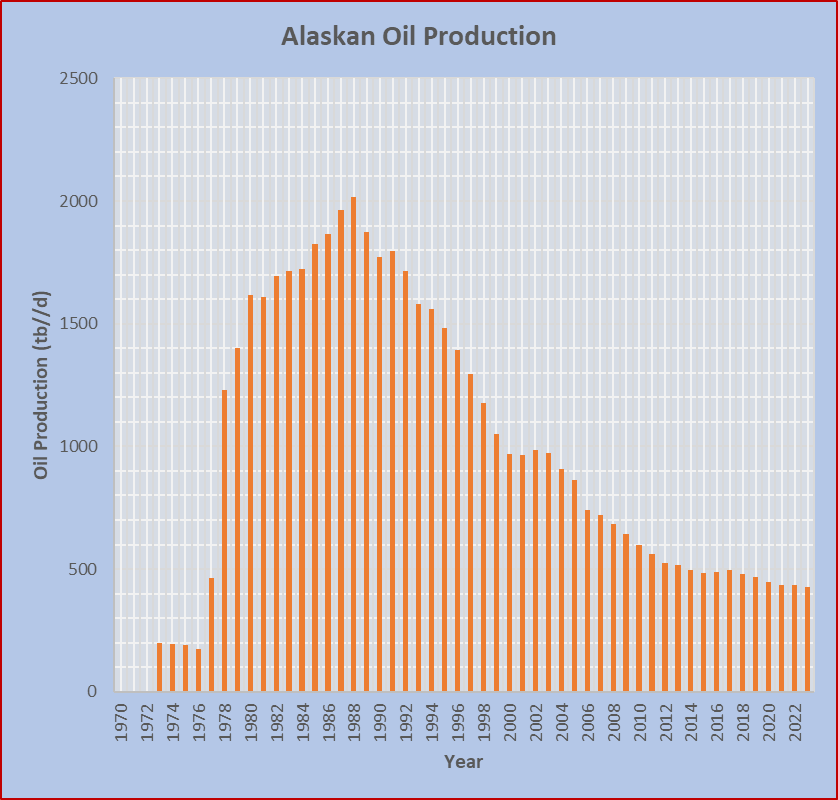

الشكل الرابع عشر عبارة عن رسم بياني لإنتاج النفط التاريخي في ألاسكا من عام 1970 حتى عام 2023:
الشكل الرابع عشر
في عام 2023، بلغ متوسط معدل إنتاج النفط في ألاسكا 0.426 مليون برميل يوميًا. وبلغ إنتاج النفط في ألاسكا أعلى معدل له في عام 1988 عند 2.017 مليون برميل يوميًا، لذا انخفض الإنتاج بنسبة 78.9% منذ عام 1988. ولن تتمكن أي أحلام أو مبالغات بلاغية حول كمية النفط الموجودة في ألاسكا أو الحفر من إعادة معدل الإنتاج إلى تلك الأيام المبهجة.

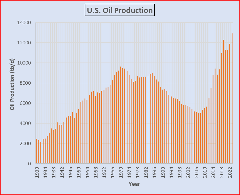

الشكل الخامس عشر عبارة عن رسم بياني لإنتاج النفط التاريخي في الولايات المتحدة من عام 1930 حتى عام 2023:
الشكل الخامس عشر
في عام 2023، بلغ متوسط معدل إنتاج النفط في الولايات المتحدة 12.927 مليون برميل يوميًا، وهو ما يزيد بنحو 1.044 مليون برميل يوميًا عن عام 2022، و616 ألف برميل يوميًا عن الرقم القياسي السابق لمعدل الإنتاج السنوي البالغ 12.311 مليون برميل يوميًا في عام 2019.
جاءت الزيادة في إنتاج النفط الأمريكي لعام 2023 بشكل حصري تقريبًا (97.2٪) من أربعة مواقع: تكساس (+ 512 ألف برميل يوميًا)، ونيو مكسيكو (+ 253 ألف برميل يوميًا)، وداكوتا الشمالية (+ 128 ألف برميل يوميًا) وخليج المكسيك (+ 122 ألف برميل يوميًا).
ارتفع إنتاج النفط الأمريكي في عام 2023 بسرعة من 12.568 مليون برميل يوميًا في يناير إلى 13.295 مليون برميل يوميًا في نوفمبر. منذ نوفمبر 2023، لم يرتفع إنتاج النفط الأمريكي إلى ما يتجاوز قيمة نوفمبر، على الأقل حتى أبريل، وفقًا لأحدث بيانات إدارة معلومات الطاقة الشهرية. وبالنظر إلى الطقس الجميل خلال أبريل، ليس حارًا جدًا ولا باردًا جدًا، لم يكن هناك سبب يمنع المنتجين من إنتاج النفط بالكامل في أبريل.

وإذا أخذنا في الاعتبار المشاكل التي تواجهها الآن حقول النفط الصخري الخمسة التي تنتج كل النفط الصخري في الولايات المتحدة تقريبا، فهل يصدق المحللون في إدارة معلومات الطاقة الأميركية فعلا أرقام إنتاج النفط الصخري الواردة في الجدول الخامس، أم الأرقام الأخرى الواردة في الجدول نفسه؟
كان عالم جيولوجيا البترول ديفيد هيوز، الذي تخصص في تقييم موارد البترول لعقود من الزمن، ينتقد ما يعتبره توقعات مبالغ فيها للغاية بشأن إنتاج النفط الصخري في المستقبل من جانب إدارة معلومات الطاقة، وقد فصّل انتقاداته في العديد من التقارير مثل:
https://www.desmog.com/2021/12/08/david-hughes-shale-optimistic-fracking-forecasts-eia/
يصف هيوز ثلاث مشاكل في توقعات إدارة معلومات الطاقة الأمريكية بشأن إنتاج النفط الصخري في المستقبل:
  • إنهم يبالغون في تقدير المساحة القابلة للحفر ويفترضون أن المساحة ذات الجودة المنخفضة ستكون منتجة مثل المساحة ذات الجودة العالية
  • يعتقدون أنه من الممكن حفر الآبار على مسافات أقرب من الناحية العملية
  • ويعتقدون أن التكنولوجيا الجديدة قادرة على التغلب على استنفاد الآبار
