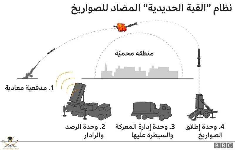

كيف يعمل نظام القبة الحديدية الصاروخي الإسرائيلي، وما مدى فعاليته؟
تعمل القبة الحديدية عن طريق تتبع المقذوفات قصيرة المدى القادمة بواسطة رادار، ثم تحليل البيانات حول منطقة السقوط المحتملة، قبل تقييم ما إذا كان سيتم توفير إحداثيات لوحدة إطلاق الصواريخ لاعتراضها.
وقد جُهزت كل بطارية برادار كشف وتتبع، ونظام تحكم بالإطلاق و3 قاذفات كل واحدة تحمل عشرين صاروخا.

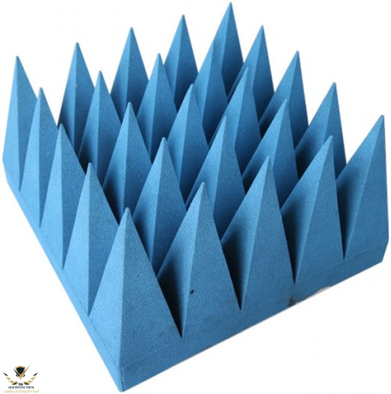

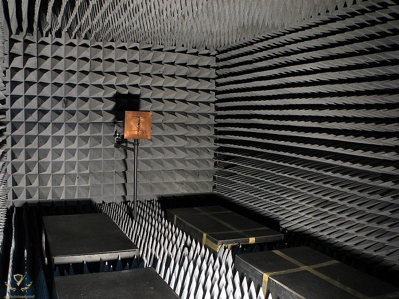

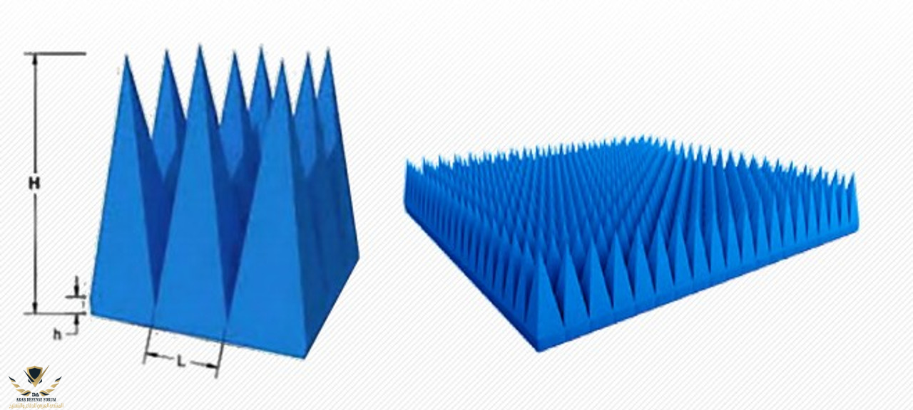

طبقة الرغوة Foam absorber:
طبقة الرغوة تستخدم كبطانة للتجاويف اللاصدوية لقياسات الإشعاع الكهرومغناطيسي تلك المادة تكون على أشكال هرمية ومكونة من رغوة اليوريثين المضادة للحرارة والمحملة بسخام الكربون تلك المادة تستخدم على حوائط التجاويف ورأس الهرم يكون باتجاه الداخل أو باتجاه الرادار فعندما تضرب موجة الرادار الهرم ستنتقل تدريجيا من المساحة الخالية على قمة الهرم وصولا للرغوة المستوعبة بالقاع.(هام بالنسبة للمقاومة الفلسطينية).
هناك أشكال أخرى من طبقات الرغوة موجودة على شكل قطع مسطحة، وتستخدم التحميل التدريجي لسخام الكربون على طبقات مختلفة.

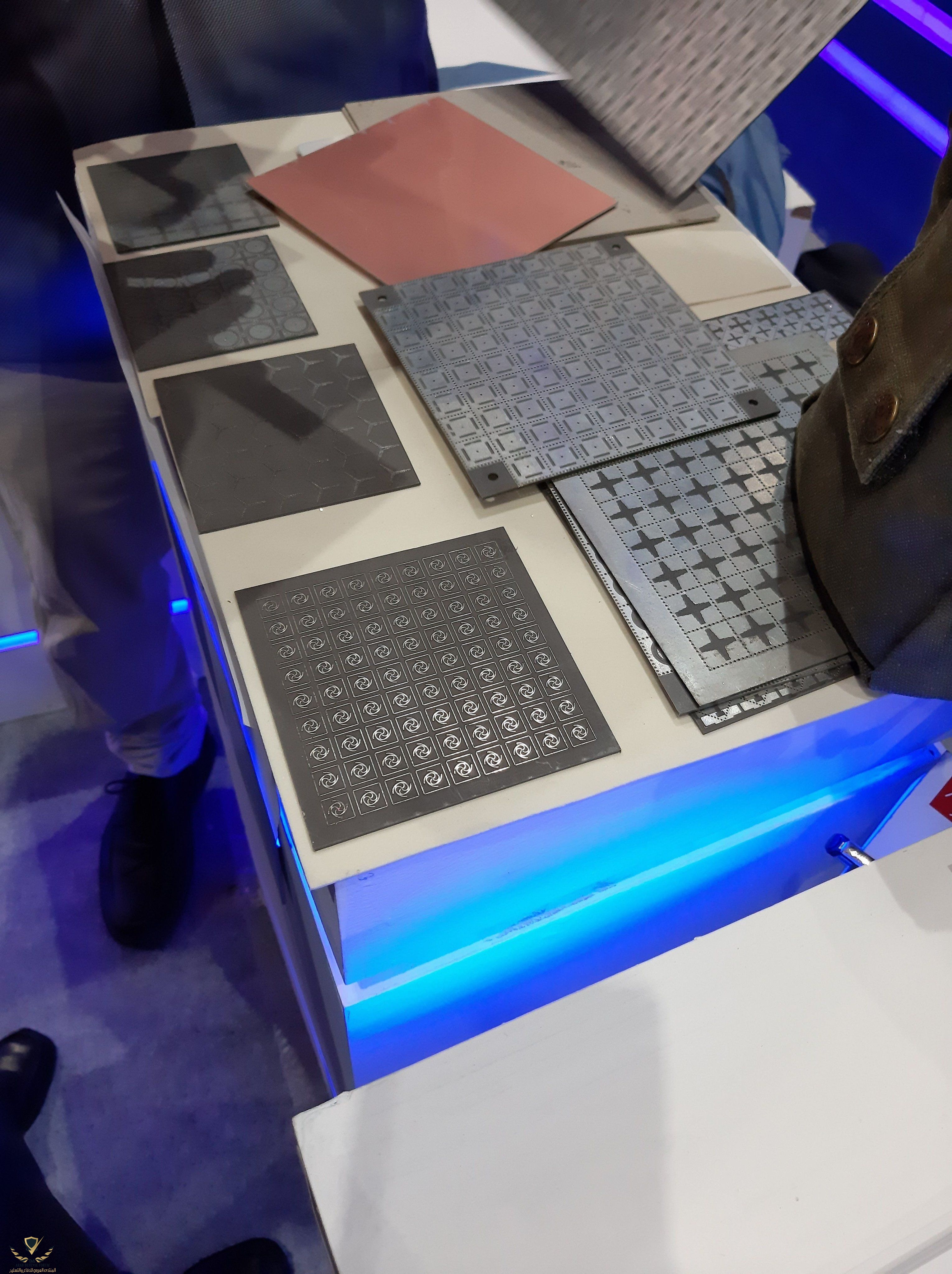

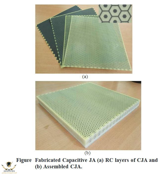

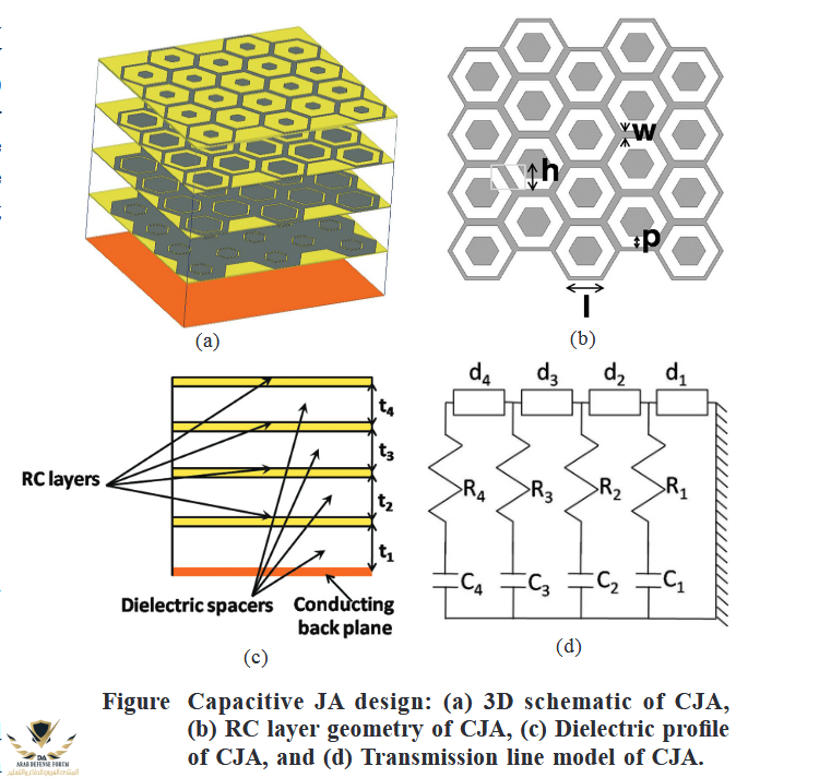

معدات وأنظمة إمتصاص الترددات الراديوية الرغوية التي يمكن شرائها ومتاحة للجميع:
هناك نوعان من المواد الماصة للرادار (RAM) معروضة للعامة حتى الآن.
أحدهما عبارة عن ممتص جومان سعوي (CJA) لجسم الطائرة (Pic1-2)، والآخر عبارة عن صفائح انتقائية للتردد (FSS) لرادار الطائرة (Pic3-4) من المحتمل أن تكون المقاتلات الشبح والطائرات بدون طيار مجالات التطبيق.

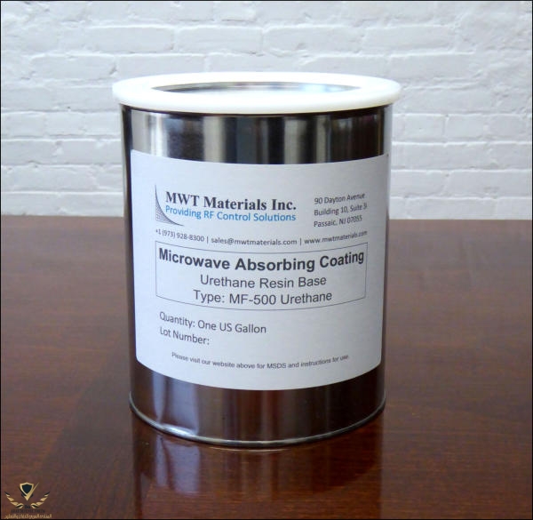

طلاء إمتصاص الترددات الرادايوية متاحة للجميع:

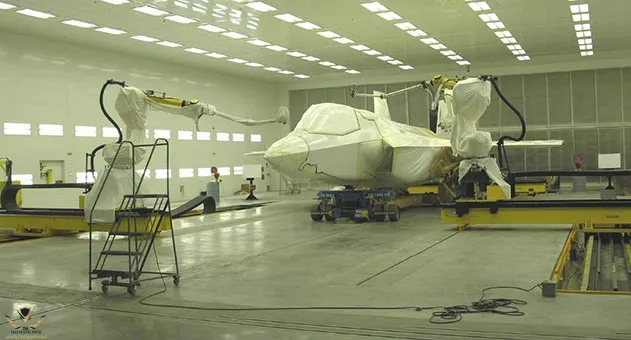

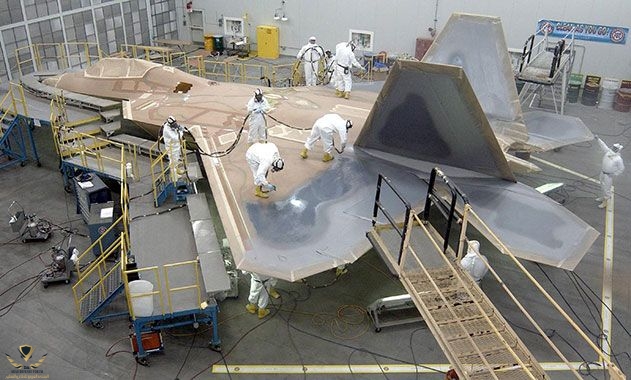

نموذج من الألياف الزجاجية لطائرة F-35 كان بمثابة منصة اختبار لنظام تشطيب الطائرات الآلية في مصنع شركة لوكهيد مارتن في فورت وورث:

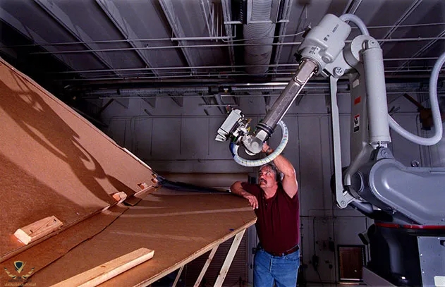

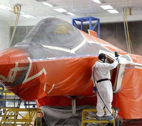

يقوم فني بإرشاد آلة رش الطلاء لطلاء طائرة إف-117 نايت هوك. استغرق طلاء أول طائرة إف-117 خمسة عمال لمدة خمسة أيام؛ وبعد ذلك، طور فريق في مختبرات ساندي الوطنية في نيو مكسيكو نظامًا دقيقًا لتوصيل الطلاء بواسطة الآلة. كانت آلة الرش، التي كانت تتحرك على سكة حديدية بطول 30 قدمًا، مزودة بأجهزة استشعار تقارن تفاصيل هيكل الطائرة، مثل تقاطع الجوانب الزاوية، بنموذج كمبيوتر ثلاثي الأبعاد.
يتم الآن تطبيق الطلاءات الخفية بواسطة الروبوتات. تقوم أجهزة الاستشعار بالإبلاغ عن أي حالة قد تسبب عيوبًا في التشطيب، مثل الاختلافات في معدلات التدفق.
