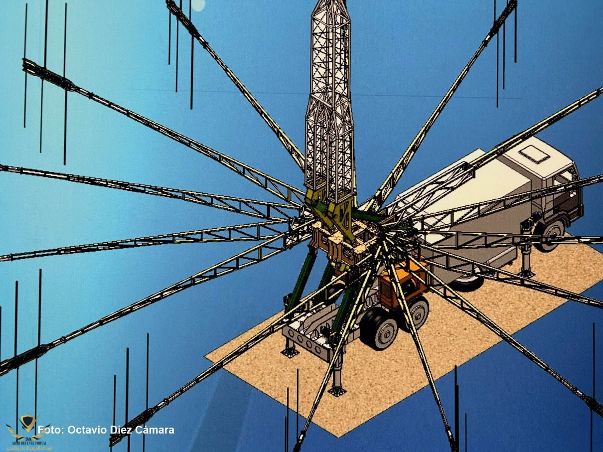

LRHR-500 الإيراني هو رادار جوي يمكن نقله على شاحنة ثلاثية المحاور معدلة خصيصًا بحيث يتم سحب الهوائيات إلى حاوية المعدات المرتبطة بالنظام ونشرها في نقطة محددة .

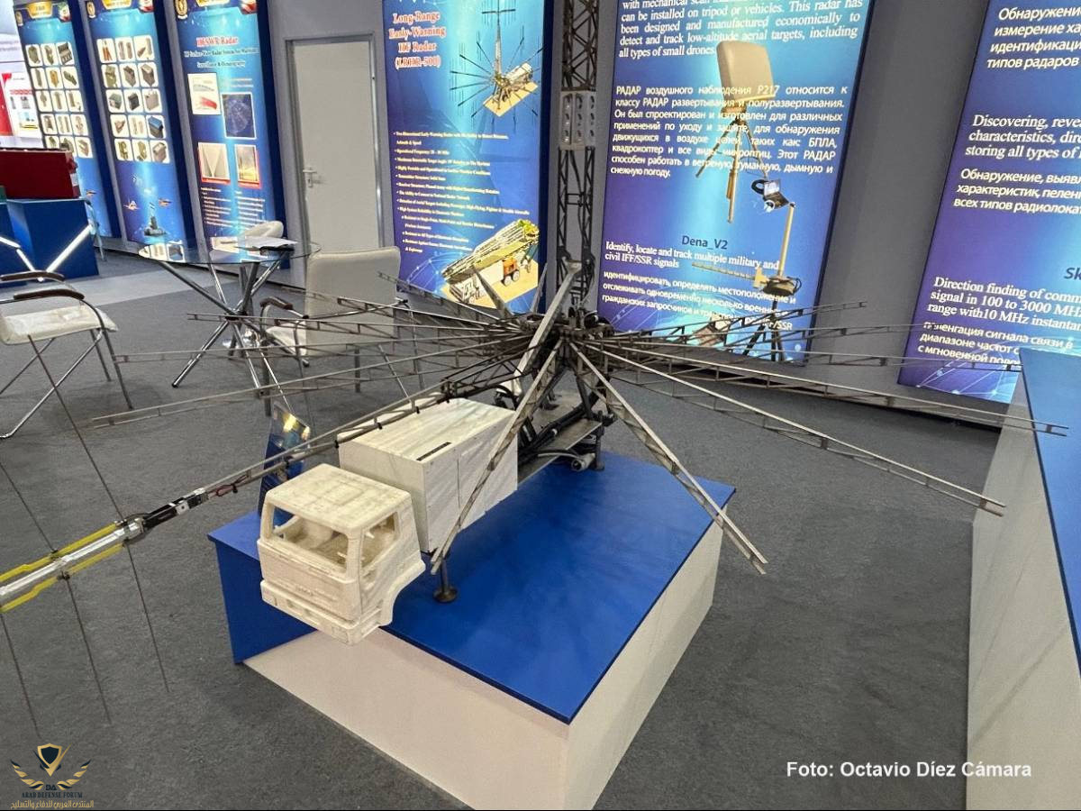

نموذج نظام الكشف الجوي جديد بعيد المدى مخصص لوجود تهديدات جوية معينة في سمائها سواء طائرات أو صواريخ. المعدات المعروضة غير تقليدية .
يتيح النظام بعيد المدى ثنائي الأبعاد تحديد المسافة والسرعة والسمت للأجسام الجوية المكتشفة. يعمل في نطاق تردد يتراوح بين 25 و30 ميغاهيرتز ويمكنه المسح بزاوية 35 درجة بالنسبة للأفق.
ومع LRHR-500، يضمن الإيرانيون أن لديهم رادارا محمولًا خاصًا يمكنه العمل في ظروف بيئية مختلفة.

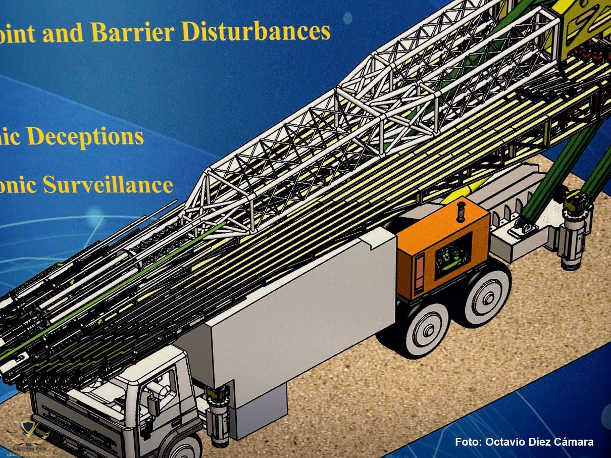

تشتمل الشاحنة التي تنقلها على جهاز إرسال وجهاز استقبال بهوائيات متنقلة تغطي 360 درجة وقادرة على اكتشاف أنواع مختلفة من الموجات.
يمكن للمنظومة الإيرانية أن تتواصل مع مراكز التحكم المرتبطة بالدفاع الجوي ولديها القدرة على اكتشاف وجود القاذفات المقاتلة وحتى الأجهزة الخفية المصممة لتجنب الرادارات التقليدية.
يشير المسؤولون الإيرانيون الذين يروجون للمنظومة إلى أنها أيضًا مقاومة بشكل خاص لأجهزة التشويش الإلكترونية بمختلف أنواعها ووسائل المراقبة والاستطلاع الإلكترونية للأعداء المحتملين.
من المؤكد أن إيران طورته بناءً على تقنيات تم الحصول عليها من مصادر مختلفة والتي تم دمجها بمهارة في نظام LRHR-500 بعيد المدى مما يوفر لها قدرة كشف ملحوظة لمحاولة منع طائرات العدو من الاقتراب من أهداف على أراضيها.

تقوم إيران بتطوير كاشف جوي بعيد المدى على شاحنة 6 × 6 لتحديد موقع الطائرات الشبحية
مشاهدة المرفق 712233
مشاهدة المرفق 712248
مشاهدة المرفق 712257
