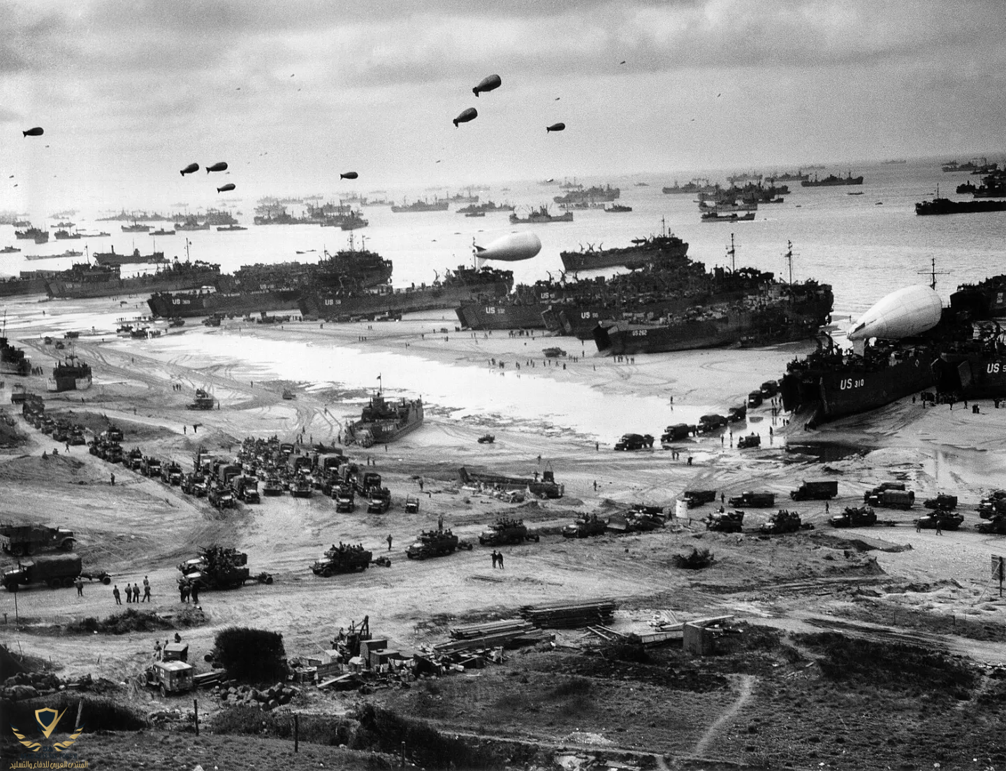

بدءًا من عمليات إنزال يوم النصر في 6 يونيو 1944، تطلب الغزو كميات هائلة من الوقود. وكما يشير ديفيد إدجيرتون في كتابه " آلة الحرب البريطانية: الأسلحة والموارد والخبراء في الحرب العالمية الثانية" ، فقد صُممت عملية بلوتو لتزويد الحلفاء بنحو 4000 إلى 5000 طن من الوقود يوميًا - أي ما يقرب من 40 إلى 50 في المائة من متطلبات الوقود للحلفاء في اليوم الثاني عشر بعد يوم النصر (أي بعد 12 يومًا من يوم النصر). ولكن ما مدى نجاح عملية بلوتو في المساعدة في توفير الوقود اللازم للحلفاء؟
سفن الإنزال تضع البضائع على الشاطئ على شاطئ أوماها أثناء انخفاض المد، يونيو 1944.

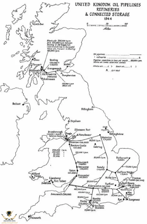

لقد فرض القصف الجوي الذي تعرضت له بريطانيا من قبل ألمانيا بين عامي 1940 و1941 ضغطًا كبيرًا على كيفية نقل البترول في جميع أنحاء البلاد بمجرد وصوله. ومع الاستهداف المتكرر لمنشآت تخزين البترول، وخاصة في جنوب وجنوب شرق إنجلترا، وإغلاق الموانئ الساحلية الشرقية والجنوبية لإنجلترا، تم إنشاء شبكة خطوط أنابيب ضخمة لتزويد محطات سلاح الجو الملكي البريطاني المختلفة بالوقود من غرب البلاد. شكلت شبكة خطوط الأنابيب هذه، المعروفة باسم خط أنابيب نظام تخزين خطوط الأنابيب الحكومية (GPSS)، العمود الفقري لخطوط أنابيب بلوتو.
كانت نقطة البداية لشبكة GPSS هي أفونماوث، وهو ميناء وضاحية خارجية لمدينة بريستول على الساحل الغربي لإنجلترا.
بدأ العمل في خط أنابيب أفونماوث/تيمز، وهو أول خط أنابيب GPSS الذي يربط أرصفة أفونماوث بمستودع جديد على نهر التيمز، في يونيو 1941. واكتمل في وقت لاحق من ذلك العام، وبلغ طوله أقل بقليل من 100 ميل. وتم بعد ذلك ربط أفونماوث بنهر ميرسي، ليفربول، لتشكيل خط أنابيب جنوب/شمال، ومن هناك، تم إجراء اتصالات عبر البر الرئيسي لإنجلترا باستثناء الجنوب الغربي.

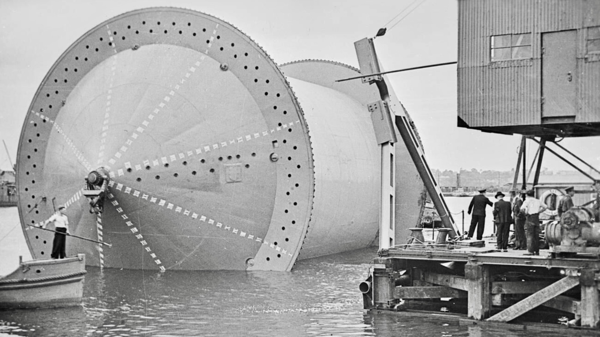

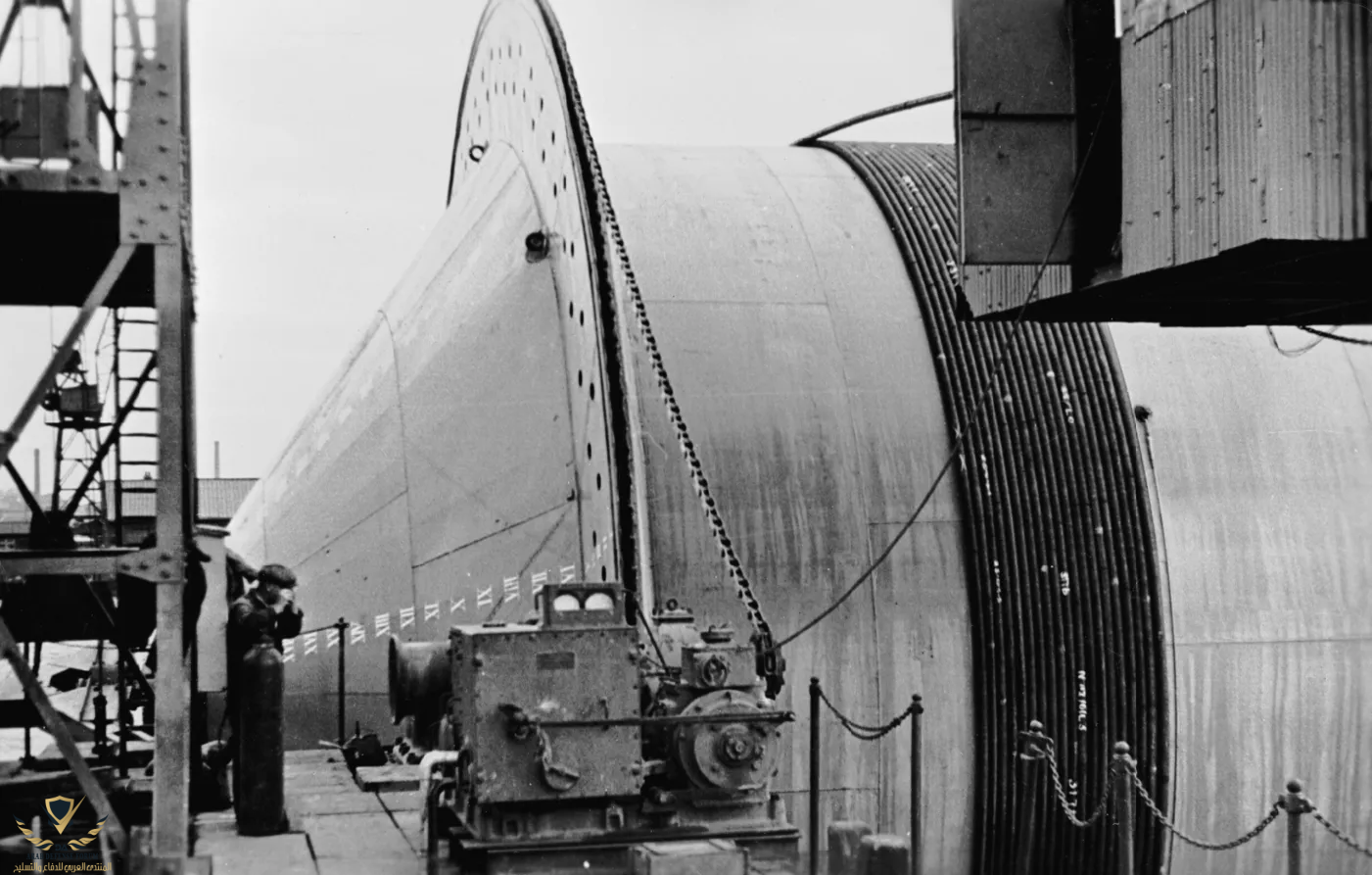

وكان النوع الآخر، والذي أطلق عليه اسم "HAMEL"، عبارة عن أنابيب فولاذية ملحومة يمكن لفها حول أسطوانة كبيرة القطر، والتي يشار إليها باسم "المعضلة". وقد قُدِّر أن هذا النوع من الأنابيب سيكون قادرًا على البقاء لمدة تصل إلى ستة أسابيع داخل القناة، وهو ما كان يعتبر كافيًا، كما يشير ويتل. كان قطر أنابيب HAIS وHAMEL ثلاث بوصات فقط.
تم تخزين الأنابيب بطول ثلاثة أرباع الميل قبل لفها على "المعضلة

أنبوب بنزين لعملية بلوتو يتم لفه على جهاز وضع الأنابيب "المعقد"، يونيو 1944.

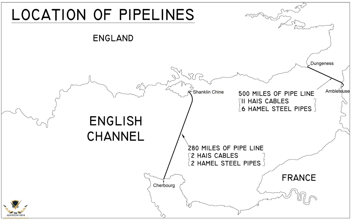

خريطة لخطوط أنابيب بلوتو. يمكن رؤية خطوط أنابيب بامبي على اليسار؛ ويمكن رؤية خطوط أنابيب دمبو على اليمين. لاحظ أن المواقع المذكورة لشانكلين تشاين على جزيرة وايت وأمبلتوز في فرنسا تختلف قليلاً عن الوصف أدناه، لكنها توفر مؤشرًا لمكان بداية ونهاية خطوط الأنابيب.

لم يقم خط بامبي بتوريد أي بترول حتى منتصف سبتمبر 1944. وعندما قام بذلك، لم يقم إلا بتوريد حوالي 275 طنًا من البترول يوميًا

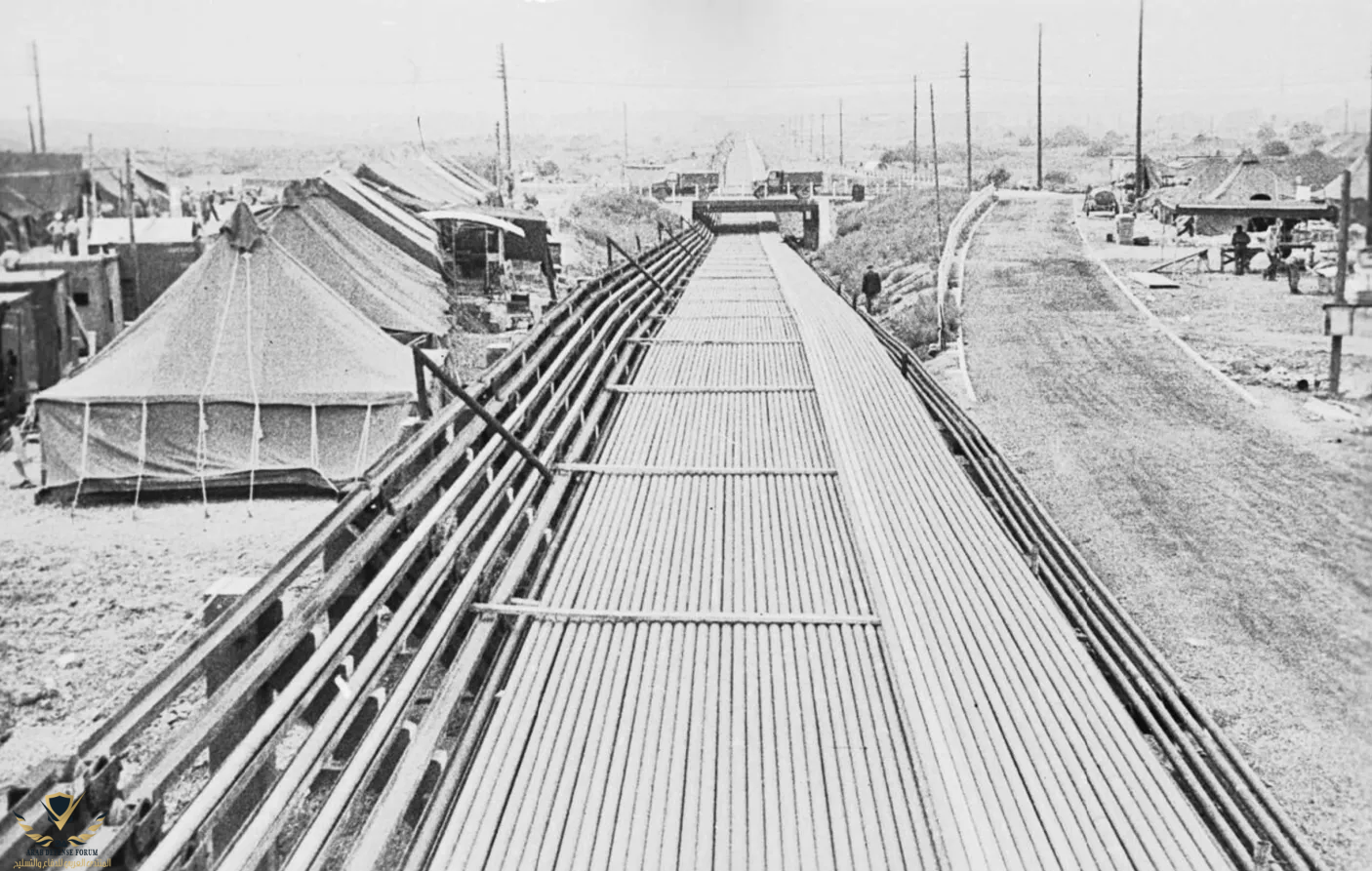

في أوائل أكتوبر، بدأ العمل على مد خط أنابيب أقصر، يحمل الاسم الرمزي "دومبو"، من بولوني سور مير إلى دونجينيس على ساحل كينت. لم تكن دونجينيس قريبة من أي من خطوط أنابيب GPSS، لذلك تم استخدام خط أنابيب متصل، يبلغ طوله حوالي 71 ميلاً، لتوصيل دونجينيس بخط الإمداد الرئيسي. لم يكن خط أنابيب بولوني سور مير إلى دونجينيس يعمل جزئيًا إلا بحلول أواخر أكتوبر، حيث يوفر ما يزيد قليلاً عن 848 طنًا من البترول يوميًا. استمر دمبو في تقديم أرقام إمداد أعلى من هذا.
مستشهدًا بالتاريخ الرسمي لإمدادات النفط بعد الحرب، يقترح ويتل أن دمبو وصل إلى معدل تدفق ذروة يقل قليلاً عن 2000 طن يوميًا بعد يوم النصر في أوروبا في 8 مايو 1945. وقد حدد إدجيرتون الرقم بحوالي 3300 طن يوميًا. من الواضح أن دمبو كان أكثر نجاحًا من بامبي، ولكن هذا كان بعد فترة طويلة من غزو الحلفاء لنورماندي.

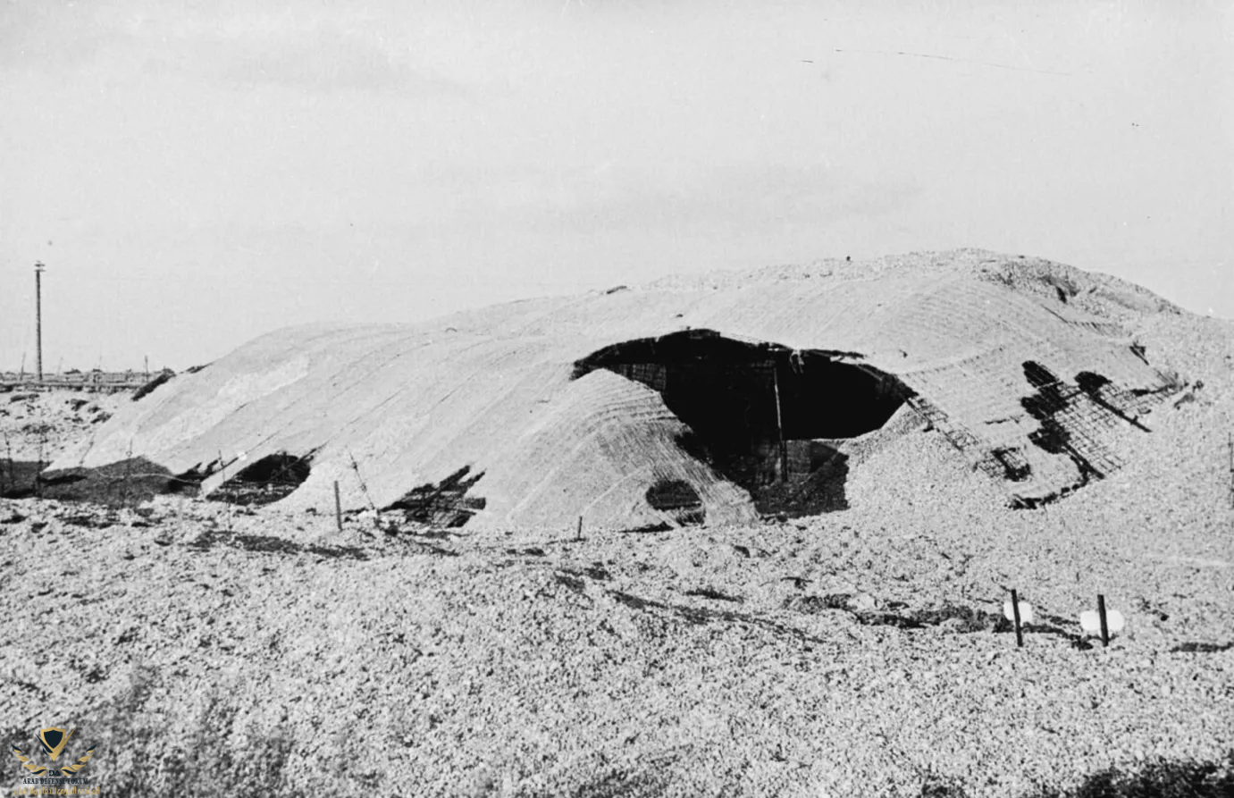

إحدى محطات الضخ في دانجينيس على ساحل كينت، مموهة لتشبه مقلع الحصى المحيط بها والذي تقع فيه (التاريخ غير معروف).

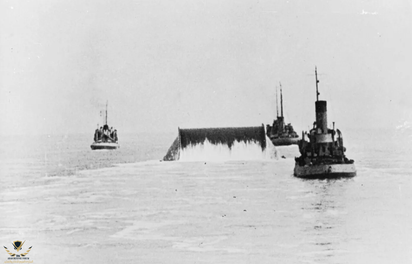

لفة من الأنابيب يتم سحبها عبر القناة الإنجليزية

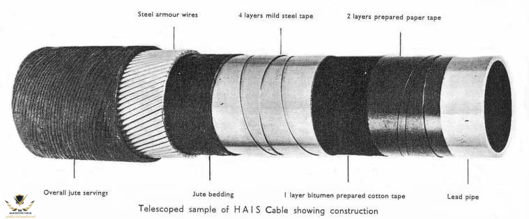

كانت المواصفات النهائية لخط أنابيب HAIS عبارة عن أنبوب مرن يتألف من أنبوب رصاص داخلي بقطر 3 بوصات، وطبقتين من شريط ورقي مُجهز، وطبقة واحدة من شريط قطني مُجهز بالبيتومين، و4 طبقات من شريط فولاذي معتدل، وفرش من الخيش، وأسلاك مدرعة فولاذية وطبقة خارجية من قطع الخيش. يستخدم كل ميل من الأنبوب 24 طنًا من الرصاص، و7.5 طنًا من شريط الفولاذ، و15 طنًا من سلك مدرع فولاذي وكميات أصغر من المواد الأخف وزنًا. كان القطر الخارجي للأنبوب 4.5 بوصة.
