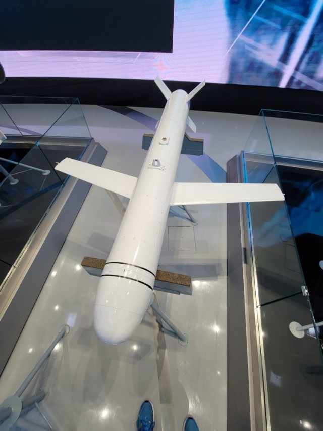

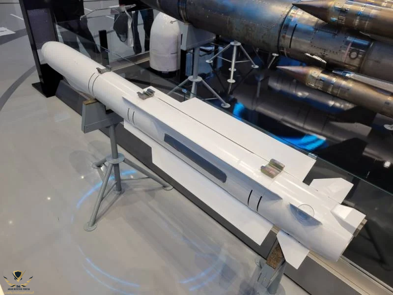

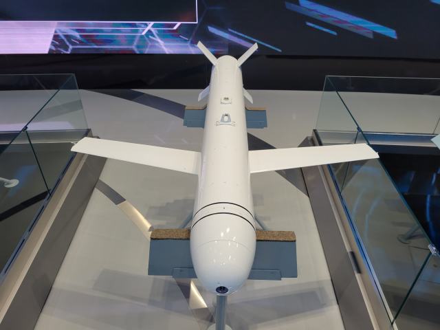

قدمت شركة الصواريخ التكتيكية (KTRV) صاروخ كروز قصير المدى Kh-MD-E في المعرض العسكري Army-2024. تم عرض الصاروخ في جناح KTRV، وكذلك في العرض الثابت لطائرات الهليكوبتر التابعة لشركة Russian Helicopters القابضة
وفقًا للمعلومات المقدمة من KTRV، فإن صاروخ التوجيه متعدد الأغراض قصير المدى Kh-MD-E له تصميم معياري ومخصص لضرب مجموعة واسعة من الأهداف الفردية والجماعية الصغيرة ليلاً ونهارًا، بما في ذلك الأهداف المدرعة الأرضية وقوارب الصواريخ السطحية، بالإضافة إلى الأهداف التي تبث الراديو.
تم تجهيز الصاروخ بمحرك صاروخي يعمل بالوقود الصلب، ويتم نشر الجناح المائل بعد الإطلاق. يبلغ مدى الإطلاق 40 كيلومترًا، بينما يمكن إطلاق الصاروخ على ارتفاعات تصل إلى 9000 متر. يبلغ طول صاروخ 2.4 متر، ويبلغ قطره 0.2 متر وامتداد ذيله 0.4 متر. وهو مزود برأس حربي شديد الانفجار يزن 30 كجم، ويبلغ وزن الصاروخ عند الإطلاق 110 كجم.

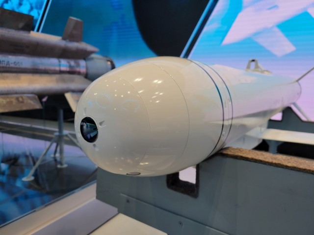

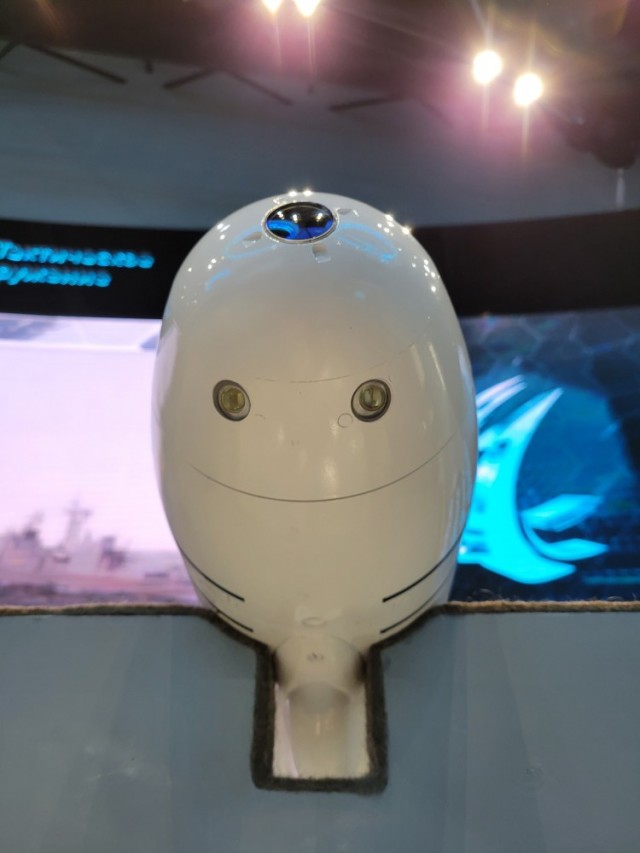

يتم إنتاج الصاروخ في نسختين، ولكل منهما نظام ملاحة بالقصور الذاتي مشترك يضمن الطيران أثناء جزء الانطلاق من المسار ويتم تصحيحه بإشارات من نظام ملاحة عبر الأقمار الصناعية مقاوم للتشويش. يختلف النسختان فقط في أجهزة البحث عن الهدف. تم تجهيز Kh-MD-E1 بجهاز بحث ليزر شبه نشط، بينما تم تجهيز نسخة Kh-MD-E2 بجهاز بحث راداري نشط.

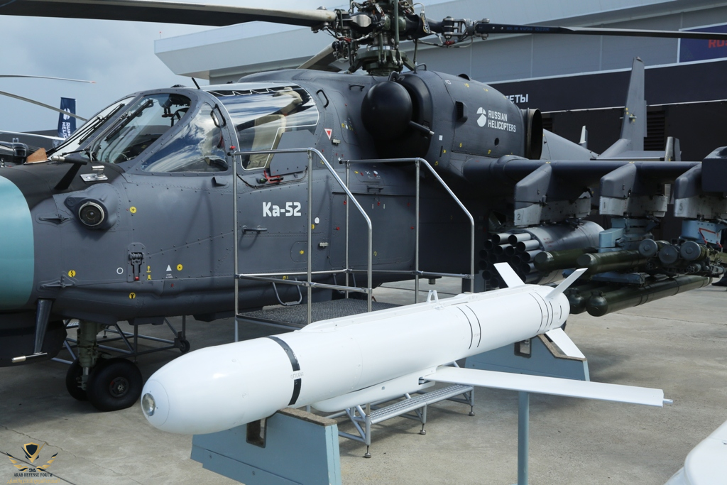

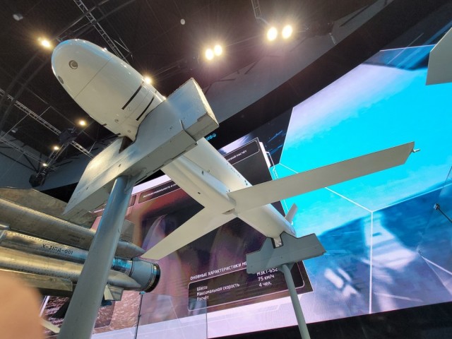

في معرض "Army-2024"، تم وضع صاروخ Kh-MD-E في تكوينه الجوي بجوار مروحية الاستطلاع والهجوم Ka-52، مما قد يشير إلى إمكانية استخدامه من قبل مثل هذه المروحيات ضد أهداف أرضية تقع على مسافة تصل إلى 40 كم من منصة الإطلاق.

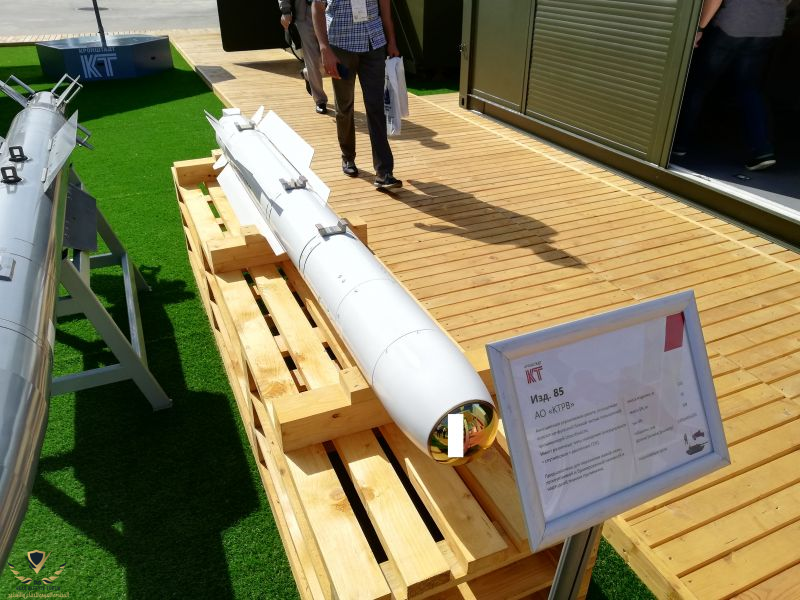

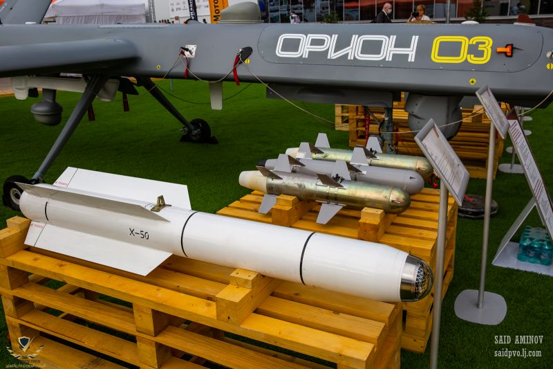

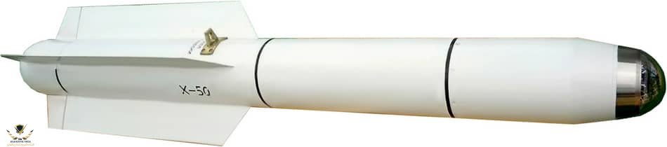

صاروخ موجه بالطائرات مزود برأس حربي شديد الانفجار مع زيادة القدرة على الاختراق.
rocket "Product 85"
وله أنواع مختلفة من التوجيه مصممة لتدمير أفراد العدو والمعدات الأرضية والمدرعة.
وزن الصاروخ 120 كجم.
وزن الرأس الحربي 30 كجم.
أبعاد:
الطول 2400 ملم.
امتداد الجناح 400 ملم.
القطر 200 ملم.

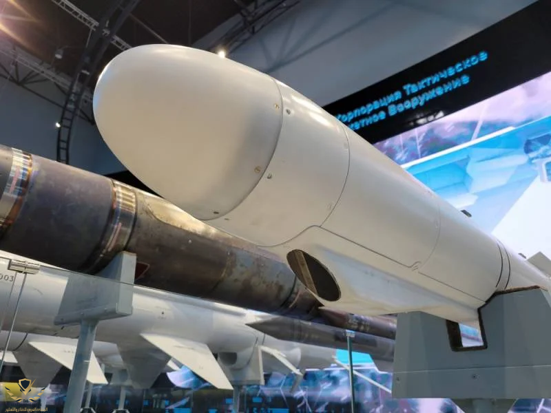

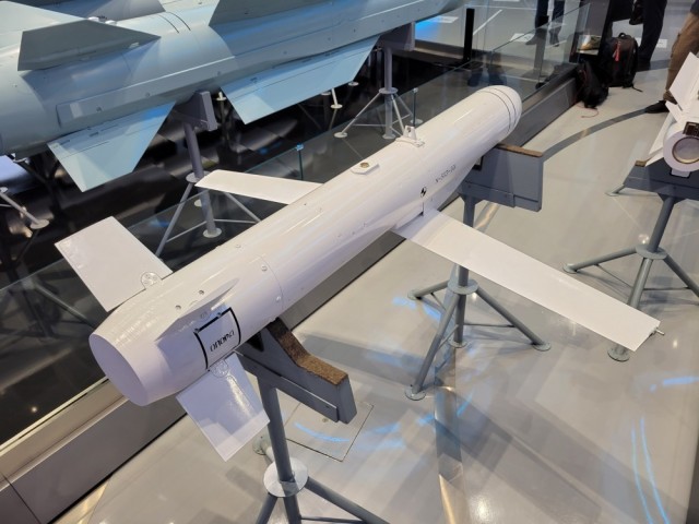

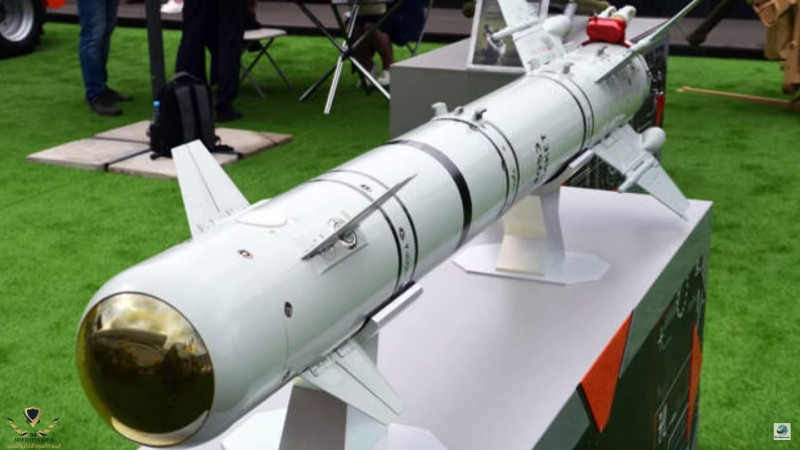

المنتج "305"
الطول 1.945متر
القطر 200 ملم.
الوزن - 105 كجم.
المدى 14.5 كلم
الصاروخ مزود برأس حربي شديد الانفجار يزن 25 كجم.
