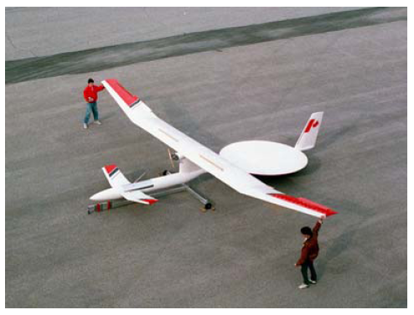

اقترحت شركة Raytheon ما يمكن وصفه الآن بالطائرة المسيّرة HALE ذات المروحية العاملة عبر الطاقة الموجهة، والتي تطير على ارتفاع 15 كيلومترًا (9 أميال)، وذلك في عام 1959، وفعلاً أجرت عرضًا لإثبات المفهوم في عام 1964، باستخدام هوائي إرسال لتزويد مروحية بالطاقة عبر حبل بطول 20 مترًا (65 قدمًا). حملت المروحية هوائيًا معدّلًا أو مجموعة "مصحح Rectenna" تحتوي على الآلاف من الصمامات لتحويل شعاع الميكروويف إلى طاقة كهربائية مفيدة.
حظيت طائرة العرض عام 1964 بقدر كبير من الدعاية، ولكن لم يأتِ منها شيء. كان يُنظر إلى طائرة HALE بدون طيار على أنها بديل أرخص من الأقمار الصناعية؛ ومع ذلك، كانت الحماسة للأقمار الصناعية الطائرة مرتفعة جدًا، لذا كان الاهتمام بالطائرات المسيّرة HALE منخفضًا جدً

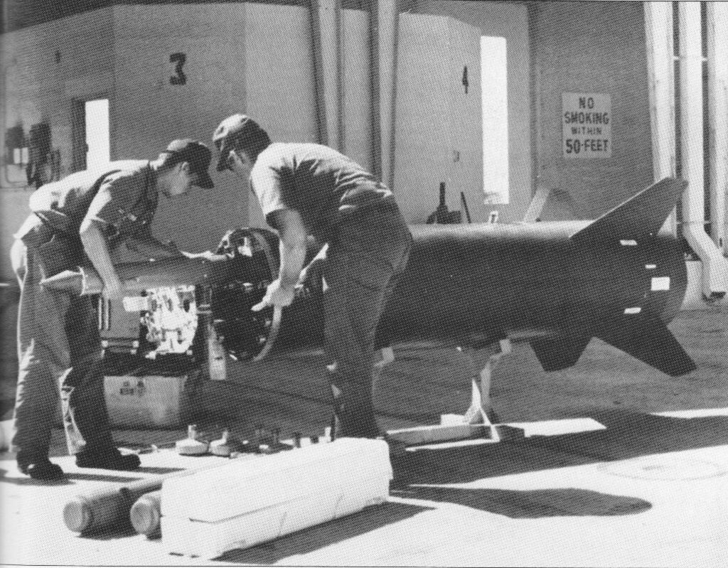

تضمن برنامج IGLOO WHITE نشر آلاف من أجهزة الاستشعار الزلزالية والصوتية في المنطقة، معظمها تم إسقاطها جواً، والتي كانت تلتقط مؤشرات حركة المرور على طول الطريق وتبلغ بها مركز القيادة المركزي في تايلاند، والذي كان يرسل ضربات جوية ردًا على ذلك. كانت أجهزة الاستشعار تعمل بالبطارية وكان مداها محدودًا، لذلك كانت طائرات نقل الراديو المحمولة جواً تدور فوق منطقة المعركة لالتقاط الإشارات وتمريرها إلى مركز القيادة.
فنيو القوات الجوية الأمريكية يقومون بتحميل حاوية بأجهزة كشف الزلازل.

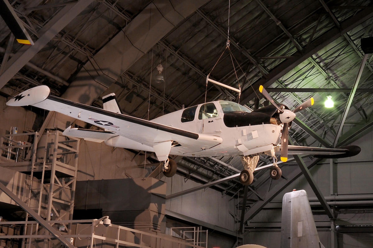

في البداية، كانت أجهزة الإرسال الإذاعي المستخدمة هي طائرات EC-121 Warning Star، وهي نسخة عسكرية من طائرة Lockheed Super Constellation ذات الأربع محركات مكبسية. ومع ذلك، كانت هذه الطائرات مكلفة في التشغيل. تم استبدالها بطائرات Beech Debonaire ذات المحرك الواحد، المعدلة لدور الإرسال الإذاعي والتي حصلت على التسمية العسكرية "QU-22A". كانت هذه الطائرات يمكن تشغيلها كطائرات مسيّرة، ولكن يبدو أنه لم يثق أحد في هذه الممارسة التشغيلية، لذا لم يتم الطيران بها بدون طيار إلا على أساس تجريبي.

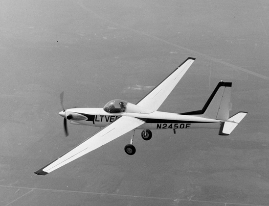

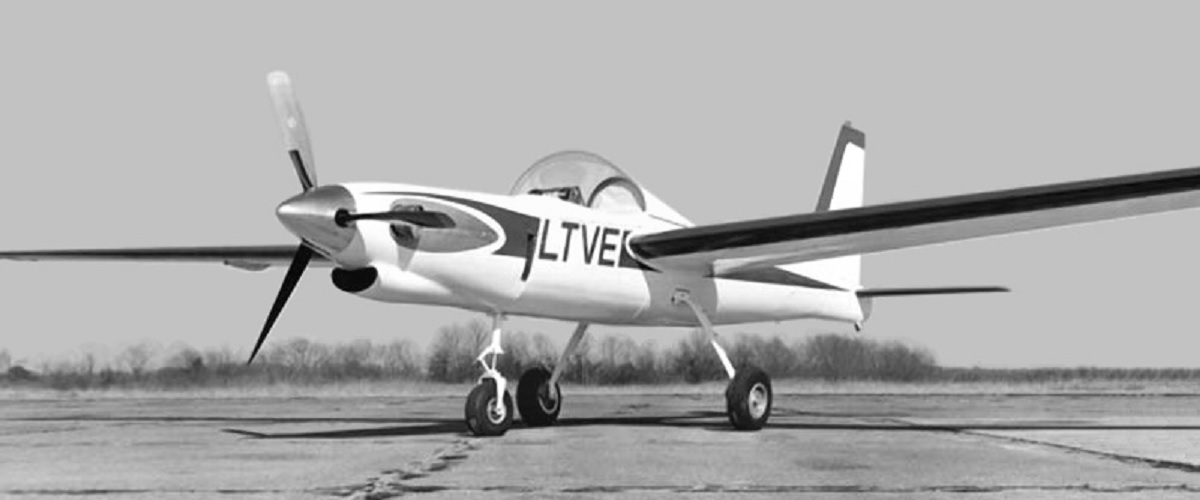

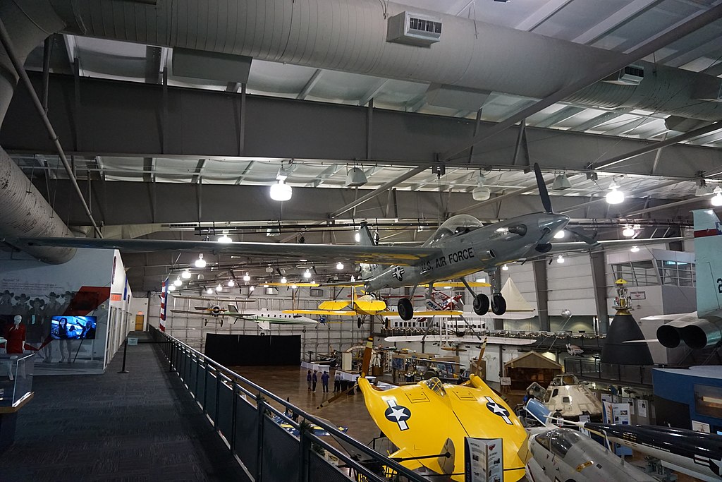

ركزت جهود التطوير لشركة LTV Electrosystems على طائرة ذات تحمّل طويل يمكن أن تُطير كطائرة مأهولة أو طائرة مسيّرة. تم بناء وتجربة عدد من النماذج الأولية، بما في ذلك نسخ مأهولة وأخرى بدون طيار. كانت الطائرات تعتمد على تصميم طائرة شفايتزر الشراعية مع تعديلات كبيرة من قبل شفايتزر لتناسب محرك التوربوفان Pratt & Whitney Canada (PWC) PT6A-34، خزانات وقود كبيرة، وأحمال تشغيلية. كانت الطائرات مزودة بنظام هبوط ثابت ثلاثي العجلات.

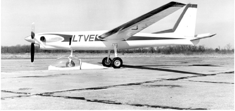

النموذج الأولي الأول، المسمى "L-450F"، تم تجريبه بشكل مأهول و حلق لأول مرة في فبراير 1970، لكنه فقد في حادث في رحلته الثالثة في مارس 1970، وتمكن الطيار من القفز بالمظلة بأمان.
تم بناء طائرة L-450F ثانية واستخدامها لإكمال برنامج اختبار الطيران. النموذج الأولي الثالث، أول نسخة بدون طيار، تم تسميته "XQM-93" وحلق في أوائل عام 1972. لم يكن به قمرة قيادة أو أي تجهيزات للطيران المأهول. يمكن للطائرة أن تحمل حمولة 320 كيلوغرامًا (700 رطل). طلبت القوات الجوية أربع طائرات XQM-93 ولكن من غير الواضح ما إذا تم تسليمها جميعًا بالفعل، حيث تم إلغاء برنامج COMPASS DWELL في ذلك العام.
