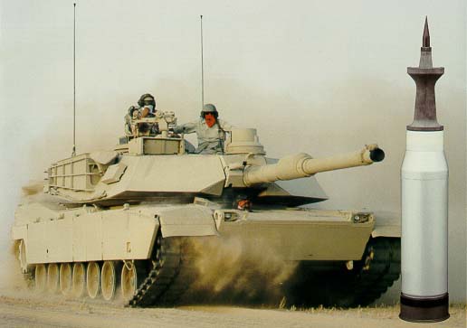

l التطوير الأهم الذي تحظى به الدبابات هو زيادة فاعلية النيران، مما أدى إلى تغيير كل أنظمة الرمي في الدبابات.
l أبحاث لإيجاد مدافع دبابات من الأنواع الكهرومغناطيسية تستطيع إطلاق مقذوفات بسرعات أكبر من 2500م-ث.
l عام 2015م ستظهر دبابات بأنظمة رمي وتسليح مختلفة كلياً عن الدبابات الحالية، ومن يعش يرَ.

في ستينيات القرن الماضي ظهرت المقذوفات الخارقة للدروع كخصم مرعب للدبابات، وقد تطوَّرت بسرعة لتتحول إلى كابوس دائم
لصانعي ومستعملي الدبابات معاً، بيد أن الذي كان يخفِّف من حدّة هذا الكابوس، أن المقذوفات الخارقة كانت ذات فعالية في الدروع البسيطة المصنوعة من الصلب المصمت، بينما بقيت فاعليتها شبه محدودة في الدروع المطوّرة. ولأن الدبابات عادة تواجه الدبابات فقط في المعارك، اتجهت أعمال التطوير نحو تغليب قوة مدفع الدبابة على تدريع الدبابات، وذلك من خلال العمل على زيادة وزن قلب القذيفة التي تطلق من مدافع الدبابات، وهو ما يتطلب فوهة إطلاق أكبر للمحافظة على طاقة الحركة للقلب المحترق.
بعبارة أخرى، إن مدافع الدبابات احتاجت إلى غرف احتراق أكبر حجماً وإلى عيار أكبر، وقد روعيت هذه المواصفات في المدافع التي تم تطويرها في السنوات الأخيرة وحلت محل المدافع عيار (120) ملم، ومن هذه المدافع نذكر المدفع عيار (140) ملم طراز Rhinmetau، الذي تم تركيبه على الدبابة الألمانية (ليوبارد 2)، ونذكر أيضاً المدفع الأمريكي، والمدفع عيار (140) ملم التابع للمدفعية الملكية البريطانية، والذي بوشر بتركيبه على طرازات مختلفة من الدبابات البريطانية منذ بداية عام 2001م.
المشكلة التي ظهرت في هذه المدافع هي انخفاض عدد الطلقات التي يمكن تخزينها في الدبابة قياساً إلى قذائف المدافع عيار 120 ملم، وهو ما جعل عمليات استبدال المدافع عيار (120) ملم تجري بكثير من الحذر والتردد، بل تكاد تتوقف لتستبدل الجهود المنصبة على تطوير مدافع من عيار (140) ملم بمدافع من عيار (120) ملم، وعلى مبدأ "ما تعرفه خير مما لا تعرفه بعد" كما يقول مثلنا العربي، فهناك خبرة بالمدافع عيار (120) ملم نتيجة طول التصنيع والاستعمال، وبدلا من الدخول في مشاكل معروفة وغير معروفة في المدافع المطوّرة الأخرى، يُفضل العمل على تطوير المدافع الأليفة والمعروفة، أي من طراز (120) ملم، وهو ما يحدث الآن.

من هذا المبدأ فإن أهم أعمال التطوير الجارية على مدفع الدبابة عيار (120) ملم هو استخراج فائض أكبر من الغازات الناتجة عن المادة القاذفة، وذلك بزيادة أطوال مواسير المدافع، وهو ما تحقق في المدفع Giat عيار (120) ملم المستخدم في الدبابة "ليكرك"، حيث يصل طول ماسورته إلى (52) عياراً مقابل 42 عياراً في المدافع الأخرى، والمدفع Rheinmetall عيار (120) ملم المركّب على الدبابة "ليباردو 2" ويبلغ طول ماسورته الجديدة (55) عياراً.
وتشتمل أعمال التطوير على زيادة كفاءة أداء المدفع بتخفيف حساسية المادة القاذفة للحرارة، التي تنتج عند أقصى ضغط جوي في الظروف العادية إلى (5100) ضغط جوي بدلاً من (6300) ضغط
جوي التي تحدث نتيجة عبوات الخراطيش في درجات الحرارة العالية، وقد تم تحقيق تقدم ملحوظ من خلال طلاء الحبيبات وزيادة قابليتها للكسر وجعلها أكثر هشاشة، للحصول على معدلات احتراق أعلى في درجات الحرارة المنخفضة.
وتتضمن جهود تطوير مدافع الدبابات عيار (120) ملم ما يأتي:
استخدام ذخائر مادة قاذفة ذات سطح اختراق متزايد كبير، مما يؤدي إلى إنتاج ضغط أكبر أثناء تحرُّك المقذوف للأمام داخل الماسورة وعند استخدام المواد الحبيبية، وهو ما يؤدي إلى زيادة عدد الثقوب في كل حبيبة ليزداد معدل الاحتراق.
استخدام صلب عالي المقاومة في تصنيع مواسير المدافع، بحيث تتحمّل إجهاداً عالياً يمكّن من زيادة أقصى ضغط مسموح به داخل غرفة الاحتراق في جميع درجات الحرارة، وقد تحقق هذا في المدفع Compact عيار (120) ملم من تطوير (سويسرا)، إذ نجد قطر ماسورته أصغر من قطر المواسير الملساء المستخدمة في المدافع الأخري من العيار نفسه، وأيضاً في المدفع طراز Iws البريطاني من عيار (105) ملم.
استخدام المادة القاذفة السائلة الصلبة، وهي مازالت قيد البحث على أساس نظرية الشحنة المتنقلة، والجهود المبذولة تحاول تحقيق ذلك من خلال تكوين مزيج من المادة الصلبة القاذفة تكون بمثابة عبوة مساعدة مع زيادة المادة القاذفة السائلة المحفوظة في وعاء ملحق بالمقذوف، ولا يعطي العسكريون في الوقت الحالي أهمية لهذا النوع من المواد القاذفة رغم ميزاتها بسبب التعقيد الشديد، بالإضافة إلى وجود كثير من المشاكل التي يجب حلها قبل التوصُّل إلى تصنيع مدافع خاصة لهذه المواد القاذفة.

ولنأخذ فكرة عن سير نتائج أعمال تطوير الدبابات بشكل عام، وزيادة فاعلية نيرانها بشكل خاص، نتوقف بشكل سريع عند طرازين من الدبابات، أولهما: الدبابة البريطانية "تشالينجر 1"؛ فقد أدّت أعمال التطوير عليها باستخدامها برجاً جديداً ومدفعاً تم تركيبهما على هيكل الدبابة، وصار بالإمكان تزويدها بمجموعة توليد قوة صُمّمت للعمل في المناطق الصحراوية والحارة، ثم ظهرت الدبابة "تشالينجر 2" التي اعتُبرت من أكثر الدبابات المتطورة في جيلها بعد أن خضعت أنظمة الرمي فيها إلى اختبار وتطوير طويلين أدّيا إلى تكامل في أنظمة الرمي، والدقة في التصويب، وأنظمة التحكُّم فيها، وأنظمة البرج.
أما الدبابة "ديزرت تشالينجر"، التي تعدّ أحدث نموذج في عائلة دبابة تشالينجر، فهي تجسيد أكثر تطوُّراً لمفهوم "تشالينجر 2"، وقد
صُمِّمت للوفاء بالمتطلبات القاسية لحرب الصحراء، وفي الاختبارات القاسية التي أُخضعت لها أثبتت قدراتها الفائقة في مجال دقة الإصابة وكثافة النيران، إذ أطلقت (190) طلقة من السلاح الرئيس نحو الأهداف على مديات تتراوح من 2 كم إلى 5 كم، وقد شمل التطوير في هذه الدبابة شاشة العرض التكتيكية الخاصة بالقائد، بالإضافة إلى تحسين الرؤية، وقد تم استبدال المدفع الذي كان موجوداً في دبابات الجيش البريطاني عيار 7،62 ملم بمدفع رشاش عيار 12،7 ملم على السطح.
أما الطراز الثاني فهو: الدبابة الأمريكية "أبرامز س MIA2"، فبرغم أنها لا تزال الأفضل في العالم، إلاّ أن الجيش الأمريكي بدأ يلمس محدودية حركيتها ونيرانها وقابليتها للنقل، كونها صُممت في السبعينيات، لذلك بدأت عمليات تحديث واسعة عليها شملت فيما شملته تعديل الكومبيوتر الخاص بالقيادة والرمي بزيادة طاقته، وسعة الذاكرة فيه، وتزويده بذاكرة إضافية تشمل خرائط رقمية.
وقد تم تطوير شامل لأنظمة التسليح في الدبابة، بحيث ظهر نظام جديد مايزال غير معروف تماماً، وهذا ما تبدى في الاختبارات التي أُجريت على الدبابة بعد تعديلها بتاريخ 2-2-2002م، إذ أطلقت الدبابة خلال ساعة واحدة فقط (207) طلقات بدون توقُّف، وعلى أهداف بأبعاد مختلفة، وحققت دقة في الإصابات بلغت 89 ، 95 بالمئة، بما في ذلك إصابتها لحوّامات مضادة للدبابات كانت تحلِّق على ارتفاعات غير قليلة.
هذا النجاح للدبابة "أبرامز س MIA2" في الاختبارات من جهة فاعلية نيرانها ودقة إصاباتها، جعل البحرية الأمريكية تعتمدها كسلاح رئيس، وعدلت عن قرار سابق كانت قد اتخذته باستبدال هذه الدبابة بدبابات من طراز جديد، وسوف تبقى هذه الدبابة هي السلاح المعتمد في البحرية الأمريكية حتى عام 2011م.
وكمثال آخر، نذكر الدبابة الأمريكية M60، التي تعمل في جيوش (22) دولة في العالم، فقد أثبتت هذه الدبابة جدارتها في المعارك طوال أربعين سنة، ثم كادت أن تفقد قيمتها بعد ظهور طرز دبابات تتمتع بفاعلية نيران كبيرة لا تتوفر فيها، لذلك ومنذ عام 1987م بدأت أعمال التطوير عليها، وركّزت بشكل أساسي على أنظمة الرمي والنيران، فتم تطوير نموذج نظام السيطرة الأرضية M.B.T.130S، وهو عبارة عن برج المدفع الخاص بالدبابة، حيث تم تركيبه على هيكل مدرع ومزوّد
بنظام كومبيوتر فعّال للسيطرة، وأُضيف للنظام مدفع عيار (120) ملم بفوهة مصقولة، وكذلك نظام إلكتروني للسيطرة على الحرائق.
ويُعتبر المدفع (105) ملم رئيساً في الدبابة، ففي التطورات الأخيرة تم تثبيته بالكامل على رواسي العارضة الأفقية والعمودية لتحسين الأداء وسهولة التحكُّم، وتزويده بمبرد حراري لتجنُّب حدوث حرارة عالية أثناء الإطلاق الناري المستمر، مما يمكّن قائد الدبابة والرامي من اختيار الذخيرة المناسبة حسب ظروف المعركة. وخلال مسيرة تطوير هذه الدبابة تم تجهيزها بنظام فائق للسيطرة على إطلاق النار، وبنظام توجيه مدفعي عن طريق الليزر، وإضافة حاسوب باليستس ونظام بصري يعمل أيضاً بواسطة الليزر أثناء الليل.
