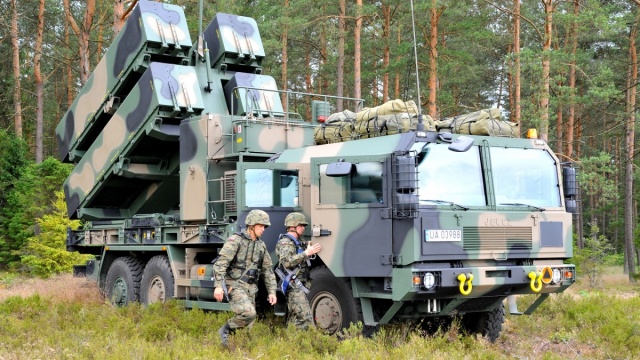

وقعت بولندا على طلب نسخة يتم إطلاقها من الأرض من NSM، مع تحقيق القدرة التشغيلية الأولية في عام 2013. حصلت بولندا في النهاية على 12 مركبة إطلاق NSM، بكل مركبة أربعة قواذف صواريخ لكل منها.

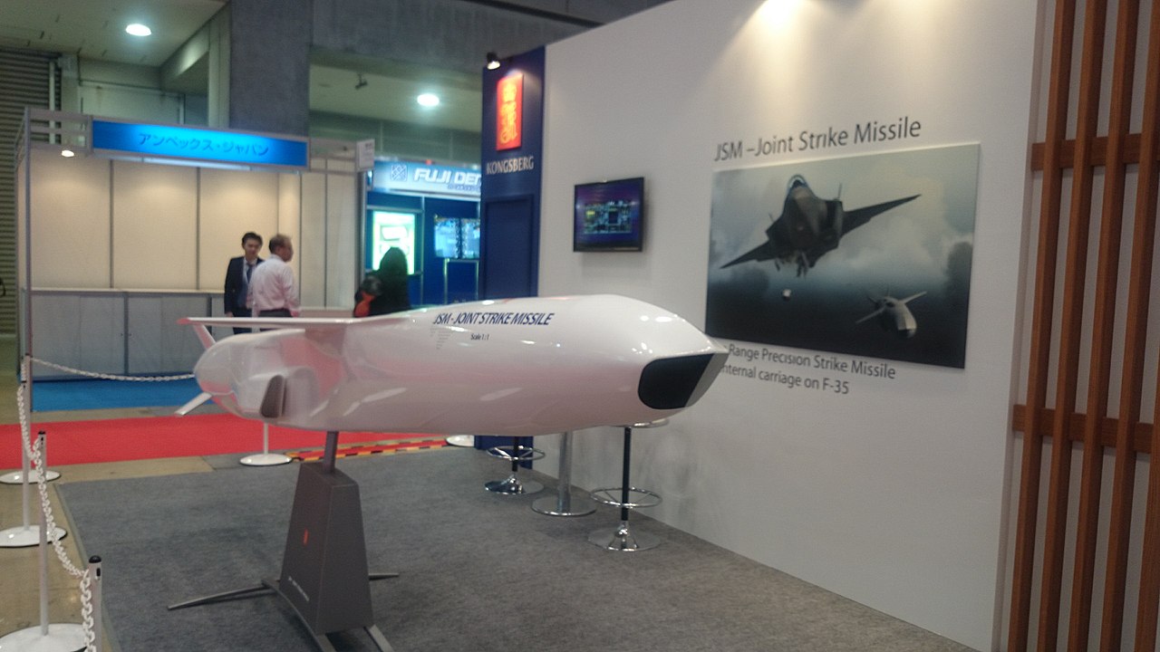

حصلت كل من كندا وألمانيا وماليزيا ورومانيا على NSM. تتعاون شركة Kongsberg مع شركة Lockheed Martin لتطوير نسخة للمقاتلة Lockheed Martin's F-35 Joint Strike Fighter، هذا البديل المسمى "Joint Strike Missile (JSM)" وأعمال التطوير ممولة من كل من أستراليا والنرويج. كان التغيير الأساسي هو إعادة النظر في هيكل الصاروخ للسماح له بالتناسب مع فتحات الأسلحة الداخلية للطائرة F-35 - أحد الاختلافات الملحوظة هو أنه تم استبدال مدخل الهواء البطني بمآخذ الهواء على كلا الجانبين. كان لديه رأس حربي أكبر، ومدى أوسع، وكان قادرًا على مهاجمة الأهداف البحرية والبرية. ومن الواضح أن صاروخ NSM يمكنه ضرب أهداف أرضية أيضًا، لكنه لم يكن مصممًا حقًا للقيام بذلك.
بدأت اختبارات طيران JSM في عام 2014، مع إدخاله الخدمة في عام 2023. ويهتم مستخدمو F-35 مثل أستراليا وفنلندا واليابان بالحصول على JSM. تدرس Kongsberg أيضًا إصدارًا مختلفًا لإطلاق نظام الإطلاق العامودي (بالإنجليزية: vertical launching system)‏ VLS على متن السفن.
