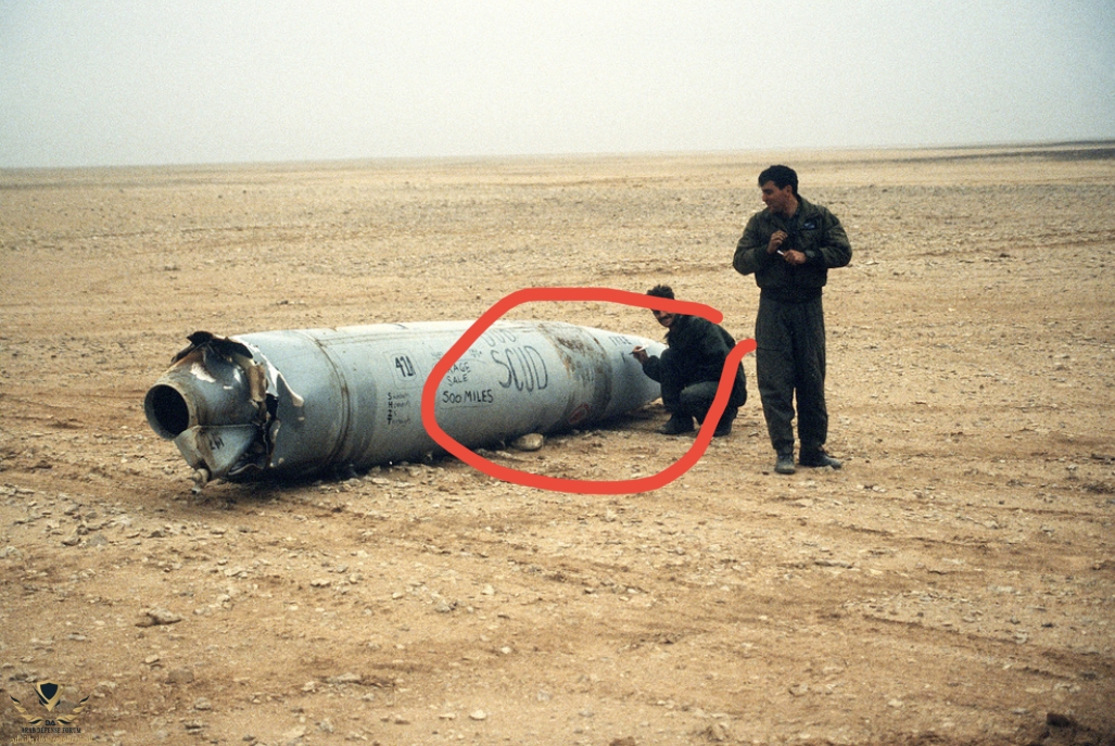

خلونا نشوف بقايا صواريخ السكود العراقية الي تم التصدي الها في الرياض و تل ابيب
مشاهدة المرفق 678124
مشاهدة المرفق 678125

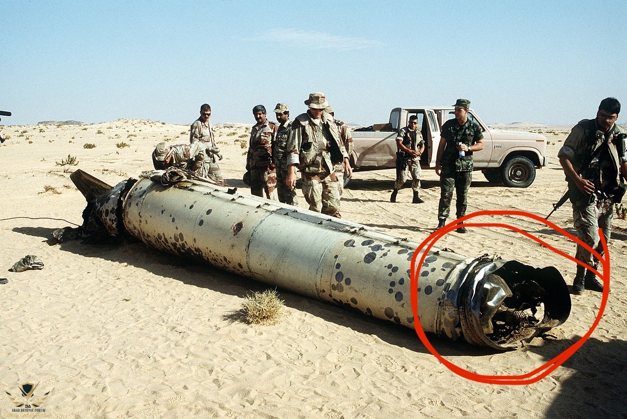

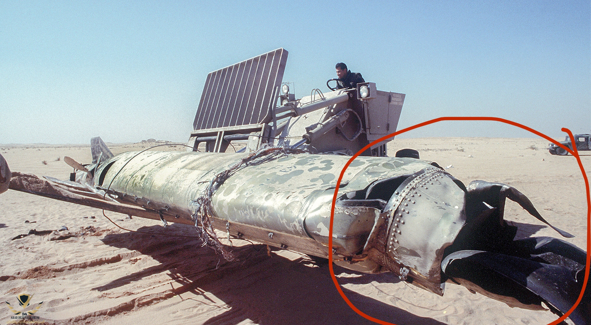

شوف هنا الي انا حاطط عليه دائرة حمرا . الراس الحربي واضح انه مكسور عن الجسم الصاروخ . الصورة الاولى واضح الباقي من الراس الحربي الي مثبت بالجسم ببراغي . كسر الحديد واضح في الصورتين ( الصورة في السعودية )
مشاهدة المرفق 678126
هاي صورة بقايا صاروخ سكود في السعودية و واضح جدا جدا انو الراس الحرب لساته ملتحم بالجسم الرئيسي للصاروخ . الراس الحربي الي حوليه علامة حمرا . دليل انو الصاروخ مرحلة وحدة

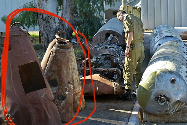

هاي صورة عظيمة لبقايا صاروخ سكود من الكيان الحقير . الراس الحربي و جسم الصاروخ قدروا يطلعوه من نفس مكان سقوط الصاروخ و الراس الحربي قاعدته الحديدة مكسورة معناه انو كان ملتحم بجسم الصاروخ لما وقع على هدفه
انت اعطيت مثال حرب الخليج و السكود و انا رديت عليك و بالصور انو في كل الحالات لو كانت اعتراض او وصول الصاروخ لهدفه . الراس الحربي و الجسم بكونوا موجدين سوا و هاد بدل انو صواريخ سكود صدام حسين كانت من مرحلة وحدة
صواريخ ايران في ضرب الكيان الملعون ابوه كانت كلها من مرحلتين بدليل انو مفش ولا صورة للمرحلة الاولى فيها بقايا راس حربي مكسور او محروق او مطعوج

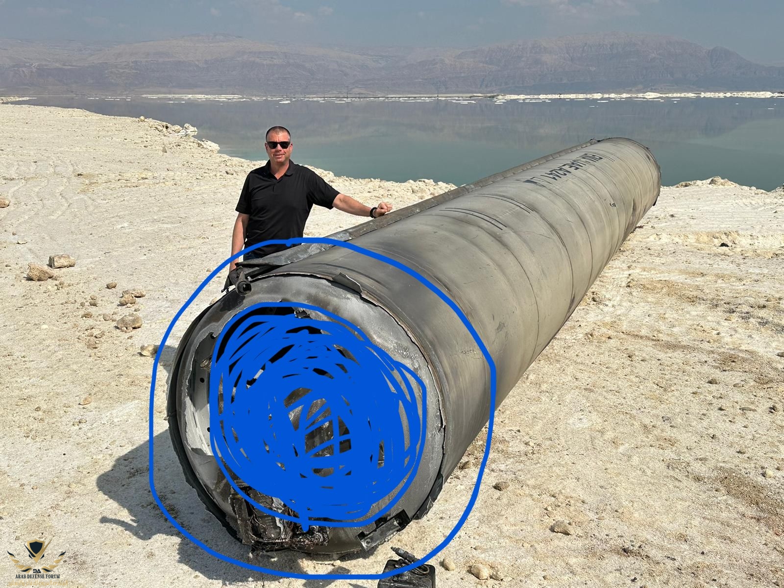

طبعا اتوقع انك راح تستخدم حجة ( كسر في المعدن ) الي انا استشهدت فيه كحجة في هاي الصورة تاعت الصاروخ الايراني الواقع في البحر الميت . الكسر الي بين الدائرتين الزرق
مشاهدة المرفق 678128

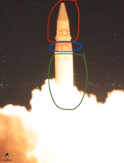

صح هاد كسر بالمعدن و اتفق معك بس كسر الحديد هاد مش تبع الراس الحربي تبع الجزء الازرق في هاي الصورة لصاروخ عماد . تبين انو الصورة الي فوق راجعة للمرحلة الاولى لصاروخ عماد الايراني
الحين راح تحكي ليه انكسر حديد الجزء الازرق و ما انكسر حديد الجزء الاخضر . لان الجزء المعدني في الدائرة الزرقا مائل و غير مستقيم و مقاومته للكسر بكون اضعف من الجزء المستقيم و هو جسم الصاروخ في الدائرة الخضرا
لو صار بحث كويس كان لقو اجزاء من الجزء الازرق ضايع و متكسر في البحر الميت
مشاهدة المرفق 678129
صاروخ عماد بدون التلوين الي عملته
مشاهدة المرفق 678130

مع كامل التقدير لمجهودك لكن كلامك غير صحيح
يجب أن تفرق بين راس منفصل و بين مرحلة صاروخ ثانية أو ثالثة

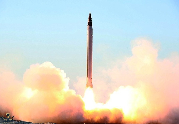

هذا مثلا عماد الذي اطلقته ايران
بدن الصاروخ كتلة واحده بمحرك واحد في وارس قابل للمناورة مع تصميم راس NCD

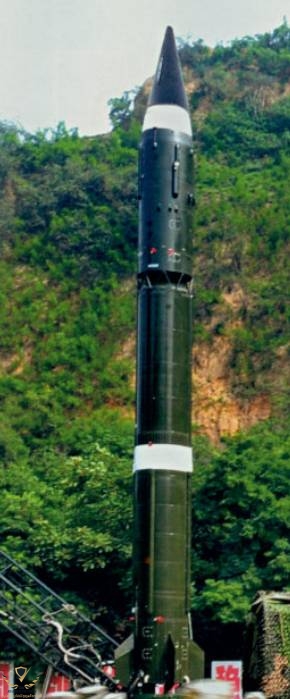

لكن اذا اردت رأيت صاروخ بمرحلتين للمقارنة فقط
DF-4 بمرحلتين واضح أمامك يوجد محرك اسفل الصاروخ وهو المرحلة الاولي
ومحرك اعلى الصاروخ ويمثل المرحلة الثانية و اعلي المرحلة الثانية تكون الراس الحربي

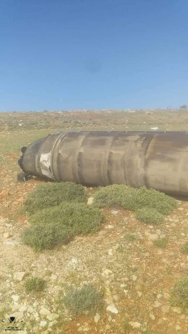

صور صواريخ الحسين في حرب الخليج الاول كان فقدان الراس بسبب خطأ صناعي تكلمت فيه سابقا في هذا المنتدي في تلك الحرب كان صاروخ الحسين بمجرد دخوله مرحلة التيرمنال تسقط راسه ينفك عنها اللحام من شدة الضغط والحرارة وللأسف ذلك العيب اصبح ميزه وكانت الراس تسبب مشاكل حيث يتم اعتراض بدن الصاروخ لكن الراس لا يتم الانتباه لها فتسقط وتحدث مشاكل كبيرة جدا ...
جثث الصواريخ الايرانية التي شاهدناها في الأردن او قرب البحر الميت او في الأراضي المحتلة بلا راس هي نتيجة اعتراض بنمط HTK
ولو راجعت معرض الدفاع الجوي الملكي السعودي ستجد صورة قريبة منها فبعض الصواريخ لم نتمكن الا إطلاق صاروخ واحد دفاعي ضدها ... لو تم الاعتراض بصاروخين لن تجد تلك الصور ابدا فسيتم ضرب الراس وضرب البدن بحيث لا تبقي الا شظايا صغيرة محدودة الضرر اما هذا البدن ...
لو وقع على بيت احد او سيارته لدمرها..
