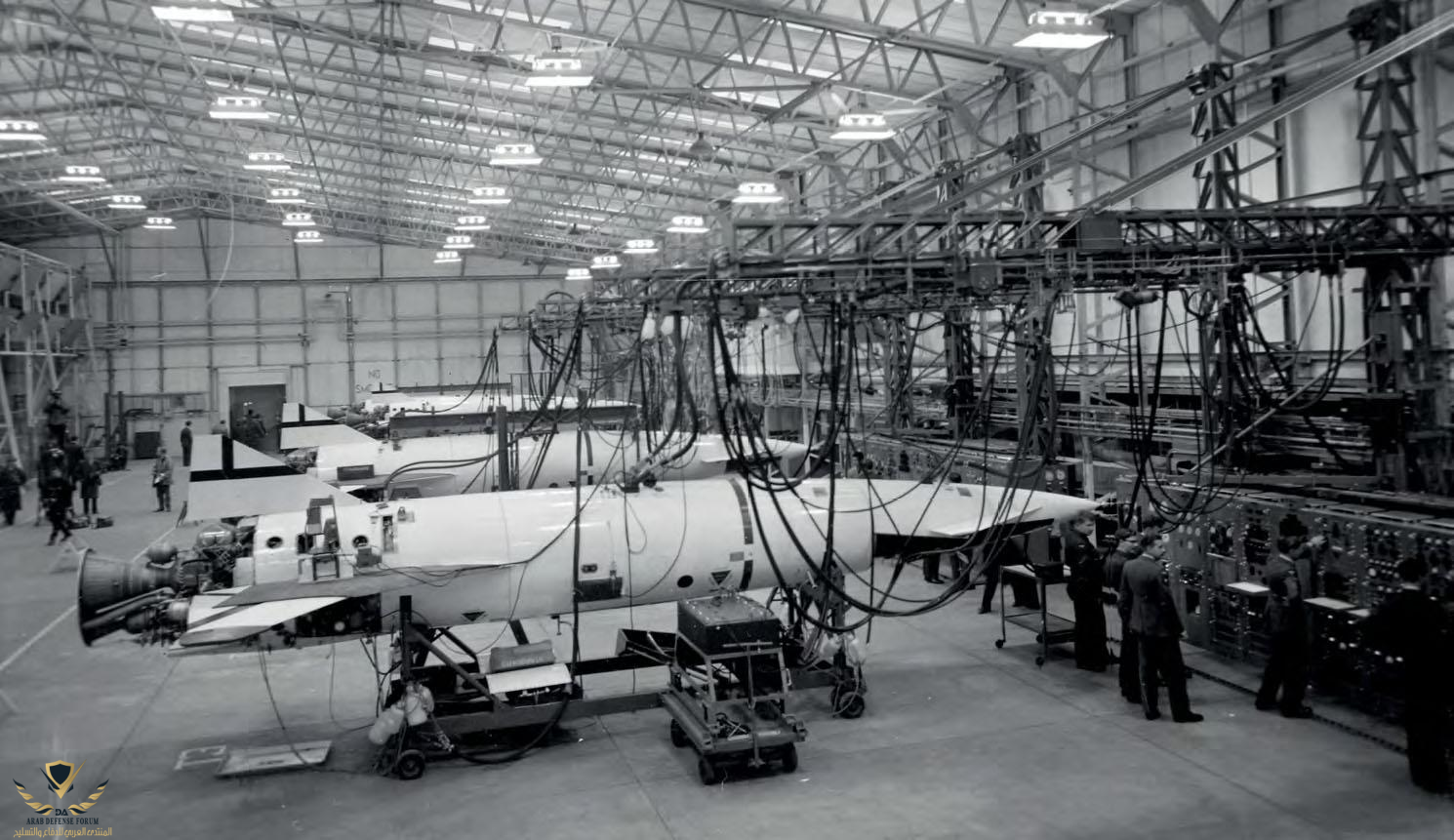

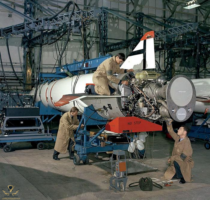

مهندسون يقومون بصيانة محرك STENTOR لصاروخ الفولاذ الأزرق في قاعدة سلاح الجو الملكي البريطاني في سكامبتون، أغسطس 1963

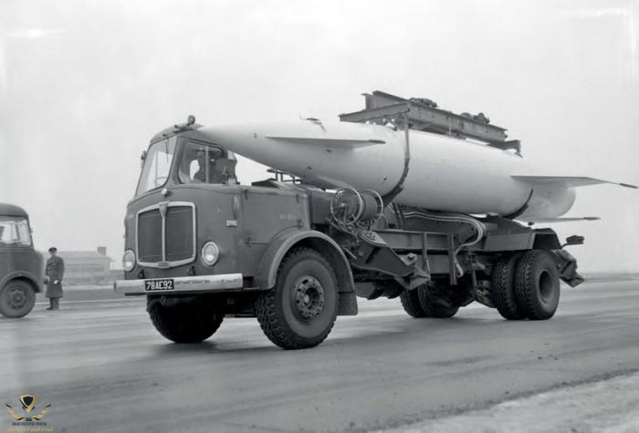

تم استخدام حاملات صواريخ AEC MANDATOR في كثير من الأحيان لنقل صواريخ الصلب الأزرق

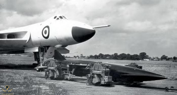

يتميز Blue Steel بأجنحة دلتا مقصوصة وأجنحة أصغر للأمام لتوفير تحكم أفضل في تدفق الهواء وقدرة أكبر على المناورة وتقليل تحميل الجناح الرئيسي. تم تصميمها للإطلاق من الطائرات على ارتفاعات تبلغ حوالي 40.000 قدم، ويبلغ طولها 35 قدمًا (10.6 مترًا)، وقطرها 4 أقدام (1.2 مترًا)، وطول جناحيها 13 قدمًا (3.9 مترًا)، ووزن الإطلاق 16000 رطل (5556 كجم) مما جعل النقل بواسطة قاذفات القنابل V أمرًا يشكل تحدي .
ونظرًا لأنه غير قادر على الدخول حتى في حجرة القنابل الكهفية الخاصة بقاذفات فيكتور، فقد تم حمل الصاروخ في وضع شبه غائر في جسم الطائرة. تم تحديد ارتفاعات الإطلاق المنخفضة لاحقًا وأدت الضغوط الناتجة عن ذلك إلى إجهاد المعدن في Valiant، بينما كان الخلوص الأرضي مصدر قلق مستمر لـقاذفات Victor.

تم اختبار محرك Stentor وتشغيله لأول مرة في عام 1960 تقريبًا، مدعومًا بمزيج متطاير من البيروكسيد عالي الاختبار (HTP) والكيروسين (قبل طرحه، كان محرك De Havilland Double Spectre بمثابة بديل).
كان يُسمى في الأصل PR.9، وقد تم تجهيز Stentor بغرفتي احتراق. أنتجت أكبرها قوة دفع ثابتة تبلغ 25500 رطل (11566 كجم) على ارتفاع 45000 قدم. لقد قدمت دفعة أولية مدتها 29 ثانية لارتفاع التحليق مع سقف تشغيلي تقديري يتراوح من 60.000 إلى 90.000 قدم وسرعة قصوى تصل إلى 3 ماخ على طول مسار الرحلة المحدد مسبقًا. تم خنق الغرفة الصغيرة وتوليد ما بين 1000 و6200 رطل من الدفع على ارتفاع 45000 قدم. وبعد الوصول إلى الارتفاع وسرعة الانطلاق، توقفت الغرفة الكبيرة عن العمل وبدأت الغرفة الصغيرة في العمل، مما أدى إلى توسيع مدى الصاروخ إلى 100 ميل.

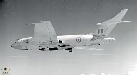

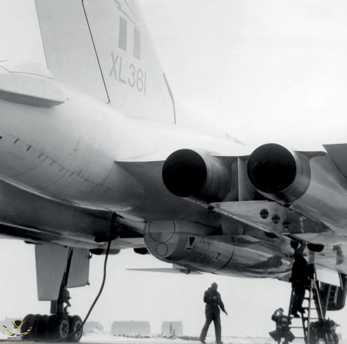

صاروخ الصلب الأزرق معلق على VICTOR B.2 أثناء الاختبار التشغيلي

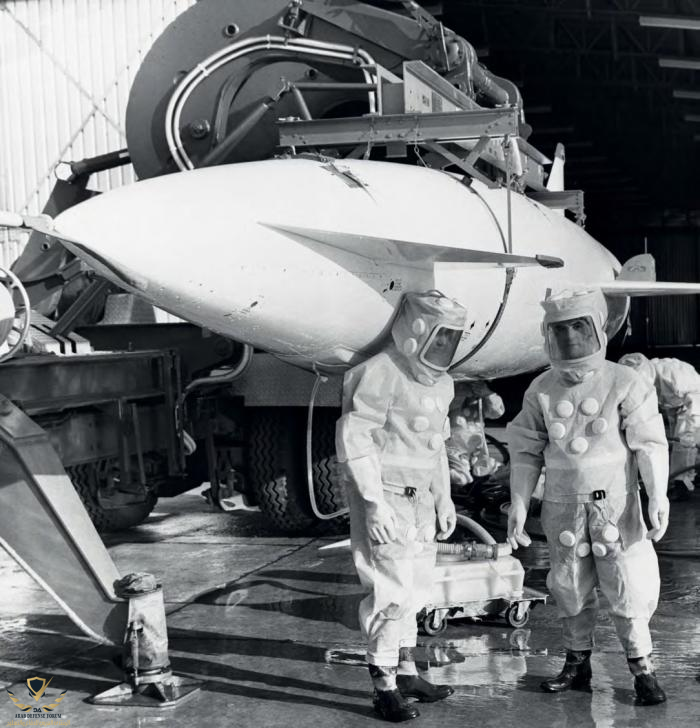

فنيون يرتدون ملابسهم الخاصة يقومون بتزويد صاروخ من الفولاذ الأزرق بالوقود في قاعدة سلاح الجو الملكي البريطاني، 4 فبراير 1964

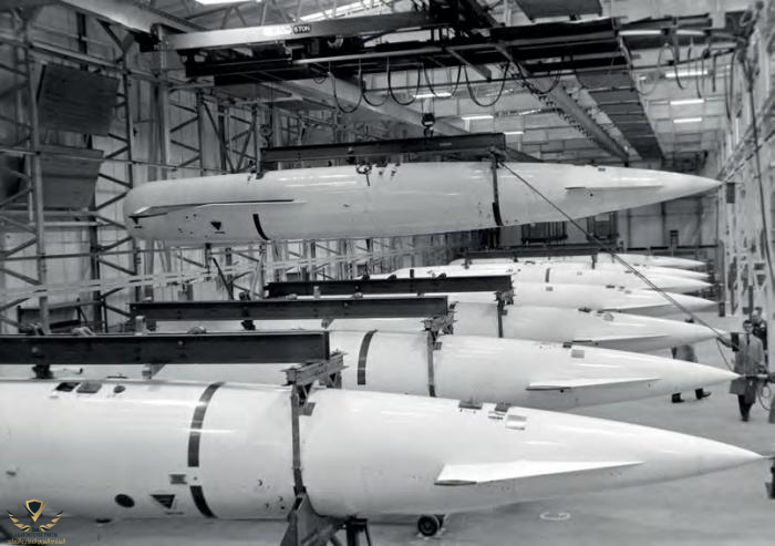

مستودع يحتوي على عدد من الصواريخ الفولاذية الزرقاء في فبراير 1963

في دورها كرادع، تطلبت صواريخ Blue Steel استعدادات إطلاق قد تتجاوز سبع ساعات. استغرقت عملية التزود بالوقود حوالي نصف ساعة، وكانت عملية شاقة وخطيرة لأن المكونات كانت غير مستقرة وكان لا بد من غمر موقع التزود بالوقود في الماء لتقليل احتمالية وقوع حادث. وقد كان هذا الأمر صعبًا بشكل خاص أثناء التجارب التي أجريت في حرارة الصيف الأسترالي، مما تطلب بدء العمليات في الصباح الباكر.

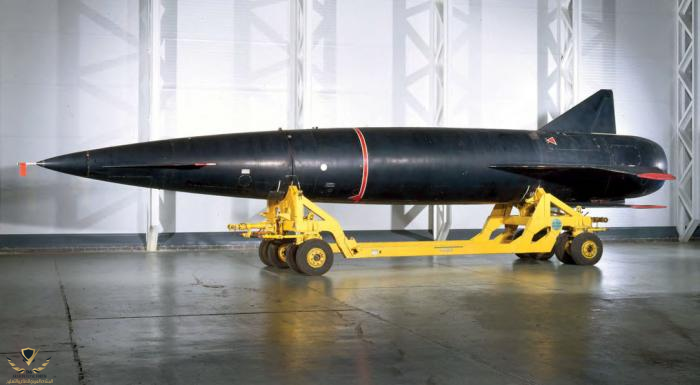

نسخة تجريبية يرجع تاريخها إلى عام 1960 من الصاروخ الأزرق الفولاذي محفوظة الآن ضمن مجموعة متحف العلوم في لندن

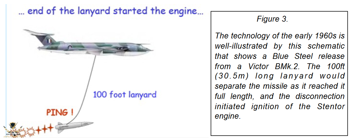

توضيح تقنية أوائل الستينيات بشكل جيد من خلال هذا المخطط الذي يُظهر عملية إطلاق صاروخ Blue Steel من القاذفة Victor BMk.2. سيفصل الحبل الذي يبلغ طوله 100 قدم (30.5 م) الصاروخ عند وصوله إلى كامل طوله، وبمجرد الانفصال يبدأ في اشتعال محرك Stentor.

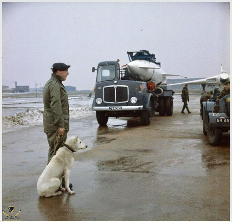

تسليم القنبلة النووية Blue Steel إلى قاذفة Avro Vulcan B.2A.
تم التقاط الصورة في قاعدة السلاح الجوي الملكي Scampton موطن السرب 617 تتضمن اجراءات النقل الحراسة بواسطة الشرطة الجوية والكلاب
