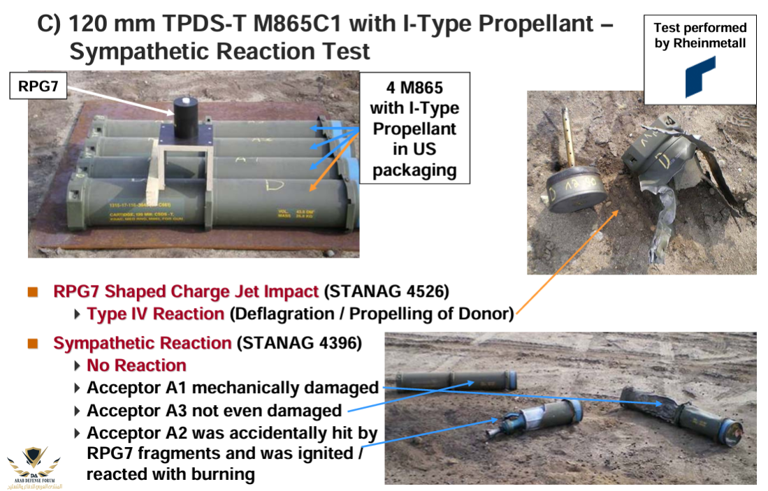

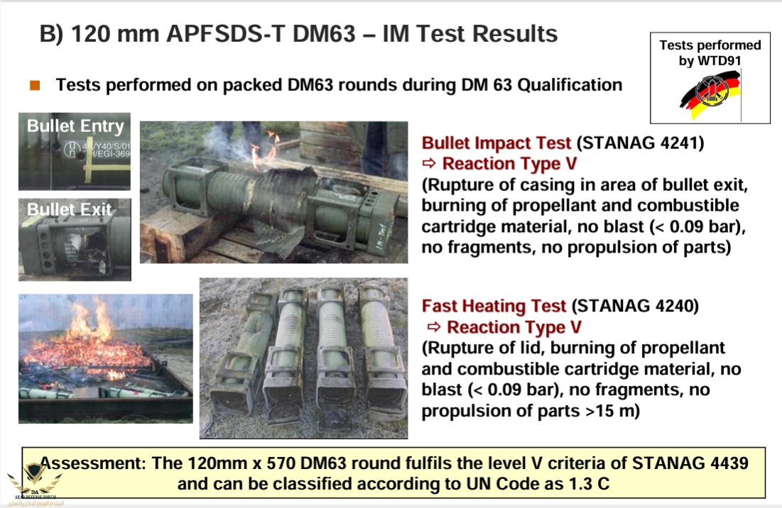

الذخيرة المخزنة في مؤخرة البرج مع الحاجز المدرع الانزلاقي الداخلي وصفائح تنفيس التي تفرق طاقة الإنفجار للخارج، لم تكن الحل الوحيد لإنقاذ طاقم دبابة Abrams، لكن الأمريكان (وبالإستفادة من تقنية ألمانية) طوروا قبل سنوات ذخيرة حديثة أقل حساسية للتحفيز الخارجي بهدف إنقاذ الدبابة أيضا من الدمار عند الإصابة !!!!
فخلال خلال العقدين الأخيرين، تقدم آخر أمكن تسجيله في صناعة الخراطيش وتقنيات الدوافع propellant technologies عالية الأداء الخاصة بذخيرة المدفعية بشكل عام وقذائف الدبابات على وجه خاص، بحيث أمكن لهذه الدوافع العمل على تشكيلة واسعة من درجات الحرارة، مع توفير ملكيات الذخيرة عديمة الحساسية insensitive munitions التي حسنت الأمان وقابلية البقاء، وخفضت من تآكل سبطانات المدافع، مع تمديد العمر التخزيني والتشغيلي للذخيرة دون تخفيض عامل الاستقرار البالستي ballistic stability أو إحداث تغييرات هامة في الأداء، مما جعلها أفضل دوافع المدفعية حول العالم.
هذا التقدم أمكن إنجازه من خلال إبداع شركة "نيتروشيمي" Nitrochemie التي تتبع مجموعة راينتمال Rheinmetall الألمانية وشركة "رواغ" RUAG السويسرية. هي في الحقيقة شركة تقنية عالمية متخصصة في تطوير وإنتاج تشكيلة واسعة من شحنات الدافع propellant powders عالية الأداء المخصصة للسوق العسكرية والمدنية استناداً لعمليات تصنيع مختلفة، بما في ذلك الأنواع متعددة الأساس عديمة الحساسية.
مشاهدة المرفق 670624

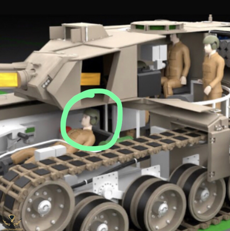

يعني السائق قاعد بدبابة و ماطلع علشان بعيد عن الانفجار 🤷🏻‍♂️🤷🏻‍♂️
مشاهدة المرفق 670617
انت تثبت كلامي 💔
