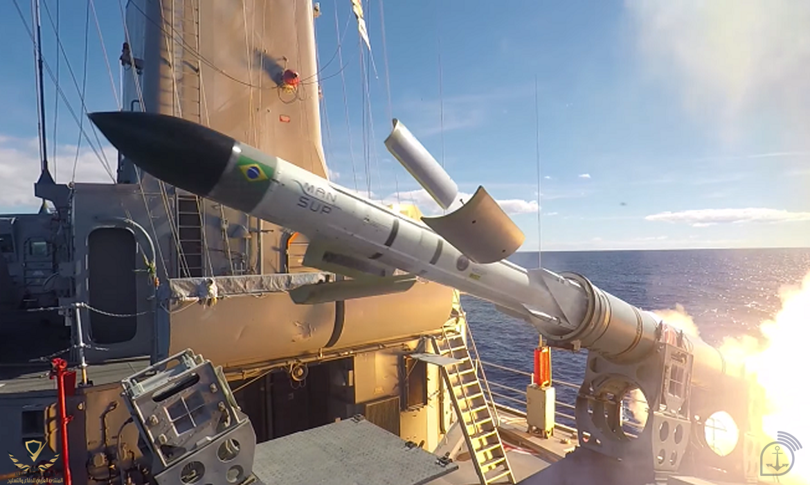

يعيد صاروخ MANSUP-ER المضاد للسفن تعريف الهيمنة البحرية بفضل قدراته الاستثنائية في جميع الأحوال الجوية.
مشاهدة المرفق 669805

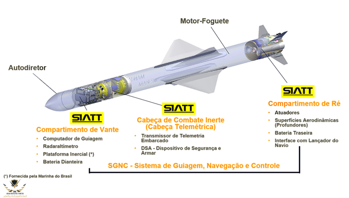

قامت شركة Omnisys البرازيلية بتصميم رادار التوجيه AD40 X-Band لنظام الصواريخ MANSUP البحرية .
مشاهدة المرفق 669807
مشاهدة المرفق 669806

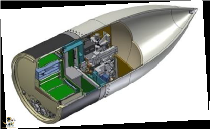

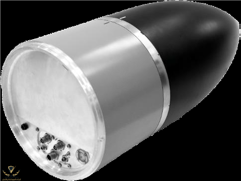

للمهتمين بانظمة البحث للصواريخ ... معلومات عامه عن باحث الصاروخ:
الباحث AD40
> رادار البحث والكشف والتتبع للأهداف المستخدم كما في الصواريخ المضادة للسفن التي يتم إطلاقها من السفن
وبروفايل الطيران قريب جدا من مستوى سطح الماء.
> معالجة الإجراءات المضادة الإلكترونية التي تمكن الصاروخ من تنفيذ إجراءات "home on jamming"
> نظام مستقل قادر على استخدامه في صواريخ "أطلق وانسى".
> واجهة رقمية مع نظام التحكم الصاروخي لتلقي معلومات منطقة البحث والعودة والحالة التشغيلية والموقع النسبي للصاروخ بالنسبة للهدف المكتشف.
CHARACTERISTICS
EQUIPMENT COMPOSITION
 Radome.
 Antenna / Front-End.
 Transmitter.
 Receiver.
 Processor.
 On-board computer.
 Power Supply.
ENVIRONMENTAL REQUIREMENTS
 MIL-STD-810 standard.
GENERAL CHARACTERISTICS
 Operating Range: X Band.
 Maximum detection distance: > 20 km.
 Transmission power: > 20 kW
MECHANICAL REQUIREMENTS
 Dimensions: 870 x 344 mm
 Weight: 30 kg
FEATURES
 Search, detection and tracking of targets within a target area search determined at the time of missile launch.
 Information regarding the position of the detected target is sent use the missile control system to determine its final trajectory.
 Measures against electronic warfare are implemented in the software processing and allow detection and operation in the presence of counter electronic measures.​

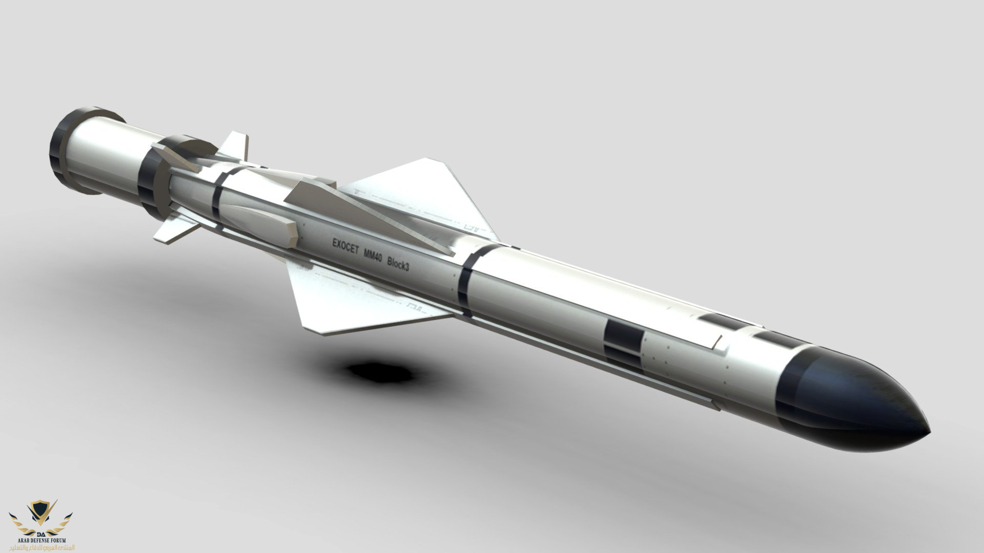

رادار الصاروخ يكشف الهدف من مسافة 20 km
مشاهدة المرفق 670029
نعم هذه مديات كشف البواحث الراداريه ومنها X-band , اظن ان اختيار باحث active radar seeker وليس IIR seeker كمضاد للسفن بمياه الخليج والمناطق الاستوائيه كالبرازيل له ميزه لها علاقه بحراره المياه العاليه نسبيا خاصة بالصيف والتي قد تشوش على حساسيه الباحث الحراري بتمييز الهدف مقارنة بمياه البيئات البارده نسبيا كالاوربيه اظافة لميزات اخرى يفضلها المشغل.
يبدو ان تحديثا قد اضيف كون ايدج تباهي بقدراته الاستثنائية في جميع الأحوال الجوية.
من ضمنها الباردة
معرفة هكذا معلومة مهمة تجعل الواحد يفتخر بوجود أمثالكم في المنتدى.
من ضمنها الباردة
حتما هنالك لمسات محليه بحكم الخبره الطويله والمتراكمه للبحريه والجويه والصناعه الدفاعيه الاماراتيه مع الاكزوسيت وغيره من مضادات السفن تشغيلا وتصنيعا،
ال Active radar seeker يناسب جميع الظروف الجويه من اختلاف درجات حراره ورطوبه وكذلك سواء كان الاستهداف ليلا او نهارا ولاهداف متحركه او ثابته خاصة مع قدرة اشعاعه العاليه
Transmission power: > 20 kW تعطيه قدرة الكشف من بعيد وتمييز للهدف اكثر باسوء الظروف الجويه والتشويش المقابل ECM , صحيح ان فيها سلبيه انها تسهل كشفه عن بعد ولكن تبقى خوازرميه ادارة الاشعاع بالصاروخ عامل مهم لتفادي الكشف وال ECCM المضاد للصاروخ.

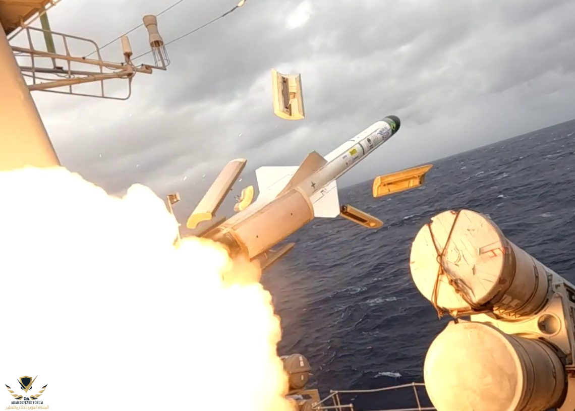

البحرية البرازيلية تطلق صاروخ MANSUP السادس بدعم من SIATT

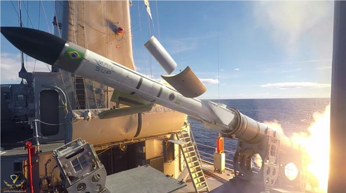

في 21 فبراير، نفذت البحرية البرازيلية إطلاقًا جديدًا لصاروخ MANSUP المضاد للسفن، وهو السادس منها الذي يدرس مراحل التطوير وما قبل السلسلة للبرنامج. تم إطلاق النار من الفرقاطة Defensora (F 41)، بدعم من الفرقاطة Liberal (F 43) ومروحيتين،
UH-12 Esquilo وAH-11B Super Lynx.
كان الإطلاق ناجحًا تمامًا، حيث حقق الصاروخ تأثيرًا مباشرًا على الهدف. قامت شركة SIATT، الشركة المسؤولة عن تطوير وتصنيع نظام SGNC (نظام التوجيه والملاحة والتحكم) للصاروخ، بالإضافة إلى نظام القياس عن بعد بأكمله، بتنفيذ الاستعدادات التي تغطي التكامل النهائي واختبار الأسلحة في مركز الصواريخ وأسلحة الغواصات (CMASM)

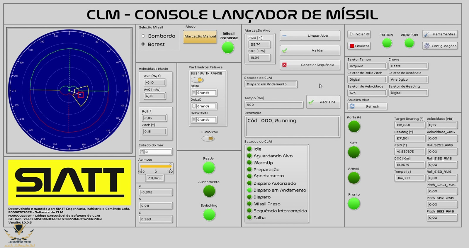

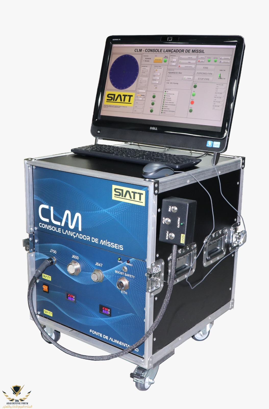

CLM – جهاز التحكم في قاذفة الصواريخ المستخدم في إطلاق MANSUP وشاشته التشغيلية.
دعمت البحرية البرازيلية الاختبارات من قاذفة الصواريخ في أنبوب الإطلاق على الفرقاطة Defensora (F 41)
تم إجراء الاختبار في ظروف جوية سيئة، مع وجود إعصار استوائي قريب من منطقة الإطلاق أثناء المهمة. في هذا السيناريو، كان مصدر دعم آخر طورته SIATT مفيدًا جدًا في جعل العملية قابلة للحياة: SIATEX، وهو نظام لتحديد المواقع العالمي (GPS) ووحدات الاتصال لمسافات طويلة المرتبطة ببرامج الوعي الظرفي.
ذكر المهندس Robson Duarte، مدير برنامج MANSUP في الشركة، الضوء على أنه "في هذا الإطلاق، تم التحقق من الأداء المثالي لنظام التوجيه والملاحة والتحكم (SGNC) الذي طورته SIATT. أجرى الصاروخ جميع المناورات التي تمت محاكاتها واختبارها في المختبر، وبذلك أصبح SGNC جاهزًا للاستخدام التشغيلي والإنتاج المتسلسل. إن كفاءة SIATT في دمج الأنظمة المعقدة مثل MANSUP، وهو مشروع ذو أهمية أساسية لاستقلال البرازيل في إنتاج الصواريخ، واضحة. يمثل هذا الإطلاق السادس فرصة فريدة وغير مسبوقة، لم يسبق لها مثيل في البرازيل، للحصول على صاروخ مضاد للسفن يؤثر بشكل مباشر على الهدف!

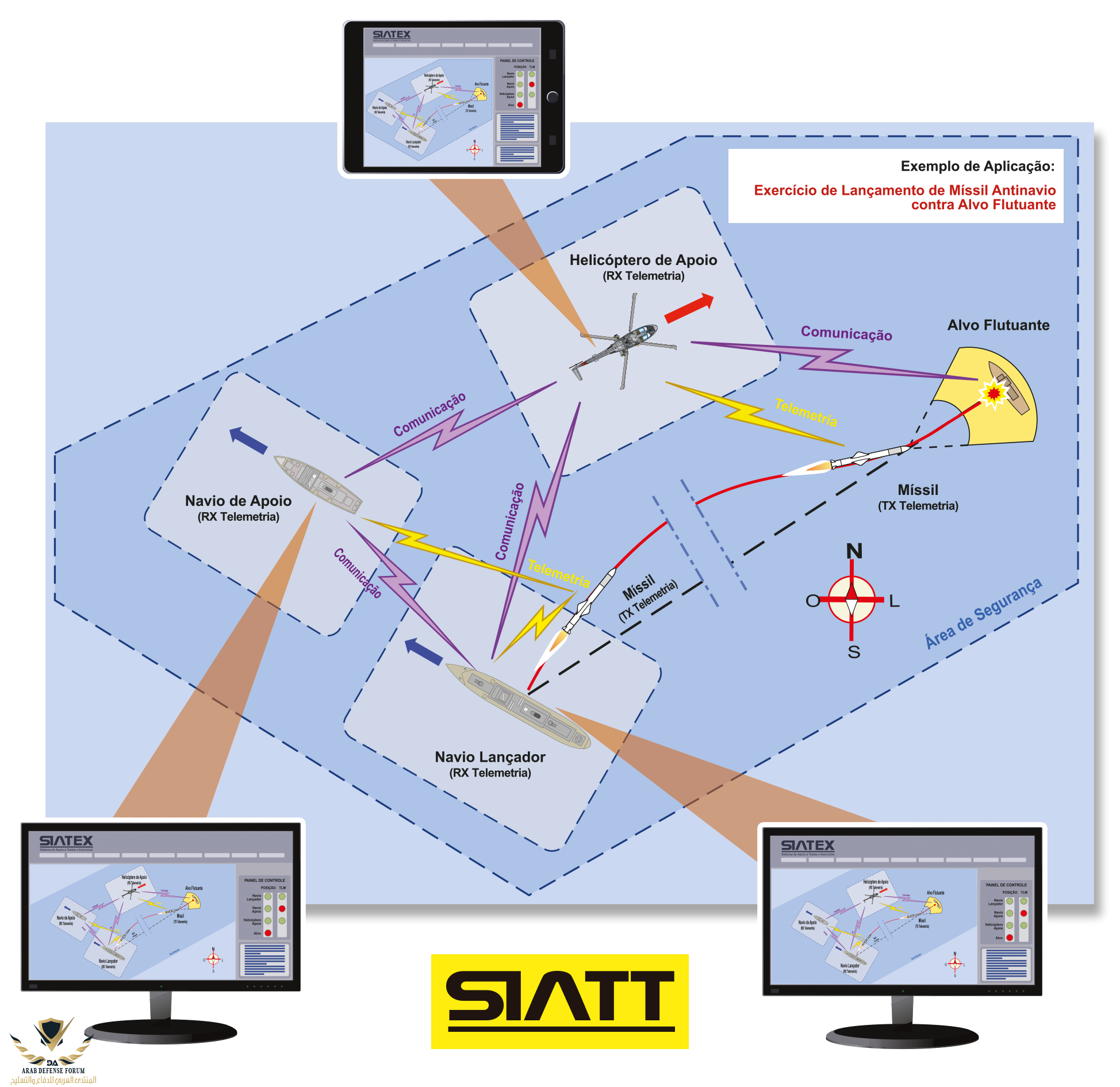

منصة SIATEX

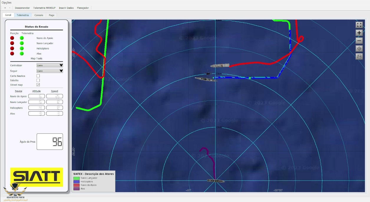

نظرًا لفرصة تقديم نظام حديث مخصص لدعم الاختبارات والتمارين، أطلقت SIATT للتو منتجًا جديدًا. SIATEX
– نظام دعم الاختبار والتمرين، عبارة عن منصة برمجية والخدمات المرتبطة بها، حيث يستطيع المشغل مراقبة جميع المشاركين المشاركين في سياق الاختبار أو التدريب أو التمرين. وباستخدام القياس عن بعد وأنظمة الاتصالات الأخرى، يحصل جميع الموظفين الفنيين والتشغيليين، وكذلك القادة والسلطات، على وعي كامل بالحالة لسيناريو العملية.
تم تصميم SIATEX ليتم استخدامه في جميع مراحل التدريب أو الاختبار. في مرحلة التخطيط، وباستخدام البرامج التي طورتها SIATT، يستطيع المشغلون محاكاة العملية بأكملها، وإجراء أي تعديلات، وتحديد مهام كل مشارك، من بين موارد أخرى.
بعد تنفيذ الحدث ومراقبته في الوقت الفعلي، يمكن استخدام البيانات التي تم الحصول عليها في "استخلاص المعلومات" وإنشاء التقارير.
"تتضمن جميع الاختبارات أو التدريب استثمارًا للوقت والموظفين والموارد. مع SIATEX، سيقوم المشغل بتخفيف حالات الفشل وزيادة مستويات السلامة والكفاءة من خلال الحصول على بيانات أكثر اكتمالا ودقة. ويضيف روبسون دوارتي أن المنصة الجديدة تلبي أيضًا متطلبات الأسواق المدنية وأسواق التصدير.
