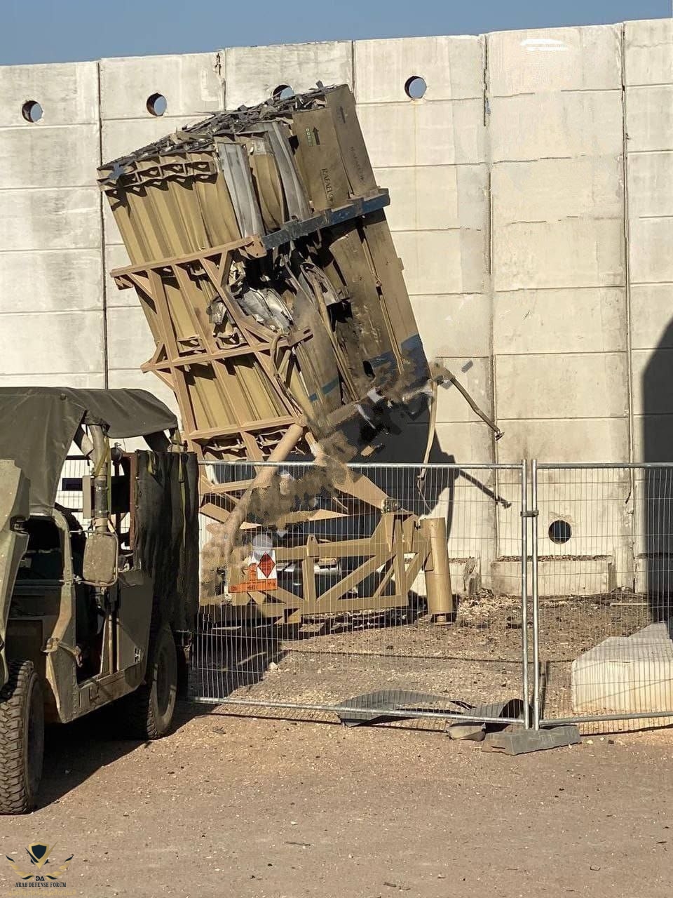

اهلا اخي،هل تستطيع القبة اصلا اعتراض صاروخ مضاد للدروع ؟؟
لا الهوائي كان موجود هذا ظله باللون الاصفر
مصطفي قال انها كانت في طور التجهيز
مشاهدة المرفق 692021
مشكور اخيالامر الاخر شعار رافائيل موجود على حاويه الصواريخ بالصوره الاولى اعلاه وهي تاكيد انها حاويات قاذف ضورايخ تاميير ،، ولكن لايمكن تاكيد حقيقة المنصه او ككل للاسباب المذكوره.

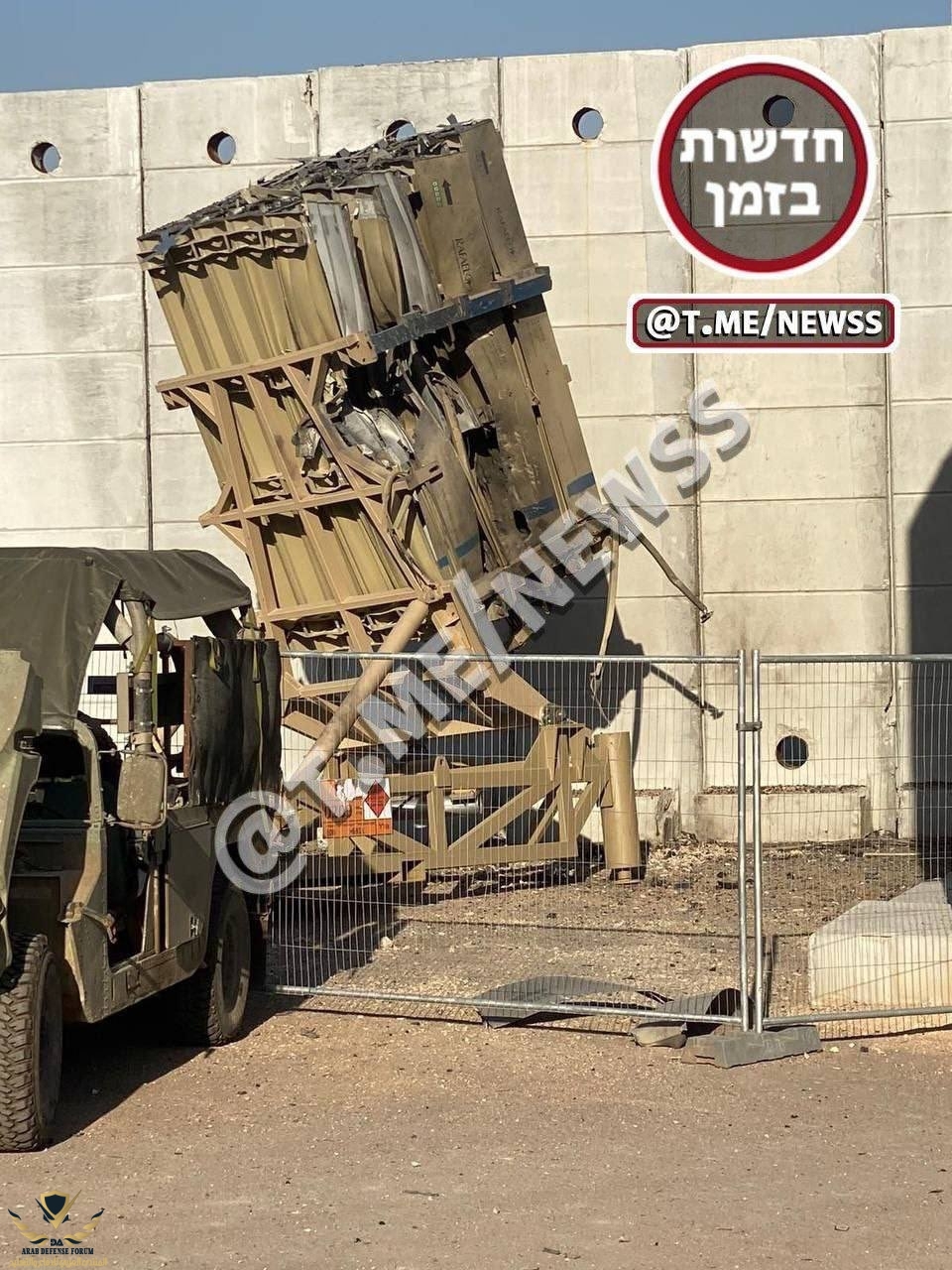

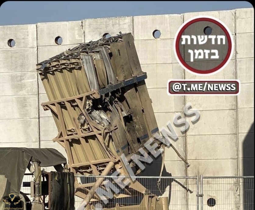

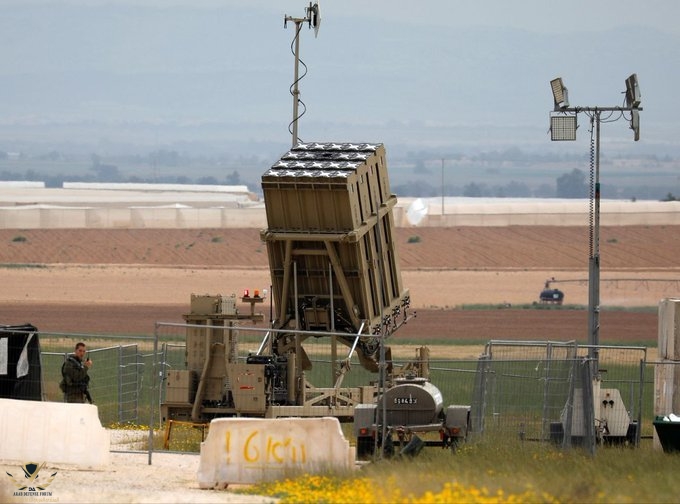

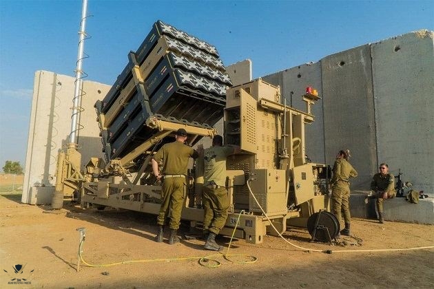

تحليل رائع وقيم اخى الكريماهلا اخي،
حقيقة راجعت الفديو اكثر من مره والصوره التي ارفقتها قبيل الضربه ،، اتفق معك يوجد ظل ولكن فعليا لاوجود لسارية الهوائي للقاذفين بالفديو .. وحتى بعد الضربه لاثر له كما واضح بالصوره:
مشاهدة المرفق 692067

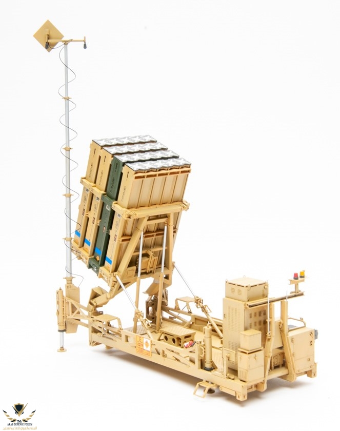

وكما ذكرت الشكل النموذجي لقاذف القبه الحديديه بساريه عليها هوائي الاتصال بال C2 للبطاريه هذه نماذج والاول منهم قريب من الحاله الفديو وسارية الهوائي واضحه..
مشاهدة المرفق 692072مشاهدة المرفق 692071
مشاهدة المرفق 692073
هذا لاينفي ان القاذف قد يكون حقيقي ولكن اما بطور التركيب او وهي حاله نادره decoy لنماذج قديمه... خاصة وان الاسطوانات الهيدروليكيه غير موجوده ومضخات ومحركات الرفع الهيدروليكي كما جرت العاده بجميع قواذف القبه .... مع ذلك نقول ربما ثبتوها بزاويه معينه ولايحتاجون التنزيل والرفع الا عند عمليات النقل لازم يعمل folding لل canister حاويه الصواريخ...
بخصوص امكانية اعتراض القبه لصاروخ الماس ،،، نجاح الاعتراض يتطلب امرين الكشف والتصنيف والتتبع من جهه وقابلية ومرونة صاروخ الاعتراض.
رادار القبه ELM 2084 ايسا 4D يغطى مستوى الارض وصعودا الى 70 درجه ارتفاع عمودي و 120درجه افقي ويعمل بحزمة S و C يصنف الاهداف وهو مخصص للاهداف المقطع الراداري الصغير وتحديدا اهدافه RAM ذات المسار البالستي بالاظافه الى الغير الباستي.
السوال لماذا لم يكشف اختراق بعض المسيرات والصواريخ .. ربما تم الكشف ولكن التعامل لم ينجح او لاتوجد تغطيه رادارية كافيه لكل مناطق الجبهه يتم منها الاختراق او الرامي يستغل Non line of sight النقاط العمياء بسبب التضاريس او عدم تموضع مناسب للرادار.
من ناحية القبه وحسب المعلن ببعض المصادر انها تعترض 4 -70 كم والماس (1) مداه 4 كم اي تقريبا دون المدى الاقل لصاروخ الاعتراض ولكن مع ذلك شاهدنا خلال اعتراضات موثقه مديات اقل من 4 كم وارتفاعات واطئه تصل للارتفاع طيران الماس على الاقل بالضربه الاخيره ... باحث الصاروخ حراري ممكن يكشف الماس ومرونة تحليقه عاليه سواء بالارتفاع او السرعه او المناوره.... يبقى السوال هل الحمله التي شنت على مصادر الاستطلاع المختلفه لجيش الاحتلال حجمت او حددت من قدراته الكشف المبكر وادى لهذه الخروقات الكبيره بمنظومة الدفاع الجوي للجبهه الشمالية ؟ ....الله تعالى اعلم... تحياتي وتقديري
