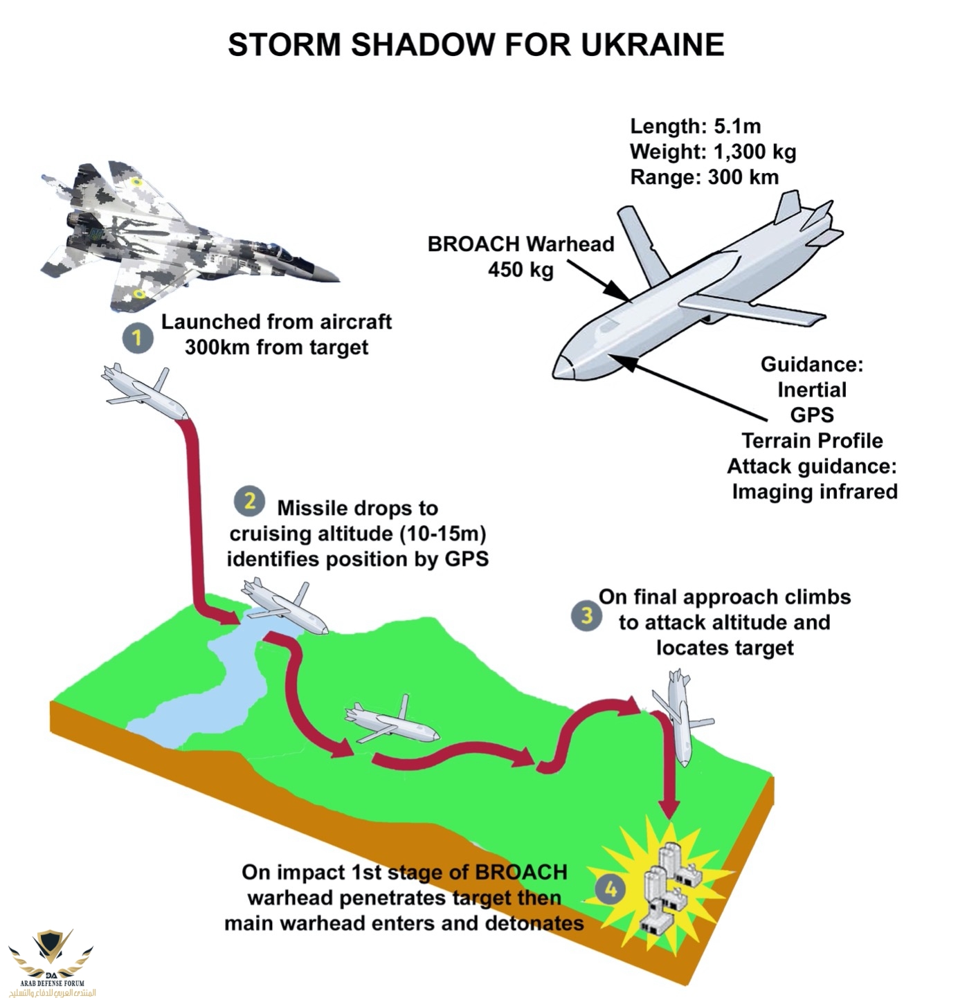

الجندي عليه ان يحمد الله ويشكره ان الغرب بطئ بتحديث صواريخ الكروز ( هذه التقنيه منذ 1991 مع الامريكان وبداية القرن الحالي مع الاوربين) ولم ينتقلوا للجيل الجديد من الصواريخ الكروز الذكيه لحد الان على الرغم من توفر كل الامكانيات الماديه والعلميه لتحقيقه، لكان الصاروخ بالفديو وهو يحلق فوق بطارية S-300 كامله بكل منظوماتها (قواذف ورادار وقياده وتحكم) ترك الهدف المقصود ووزعم عنقودي على الجميع ... خوارزمية AI تعطي الامكانيه للصاروخ لتحديث الهدف ذاتيا ان وجد هدف اثمن بطريقه... و خطورة اعتماد AI اشرت اليها بالمشاركه السابقه تبقى ابداع المبرمج والبركه بمعالجات نفيديا المتاحه لديهم واسلوب التعلم العميق الذي يثبت نجاحه يوما بعد يوم ... هنا بالانفوكرافيك الصاروخ يوزع ( هدايا ) قنابل عنقوديه "موجهه" على الاهداف بطريقه.

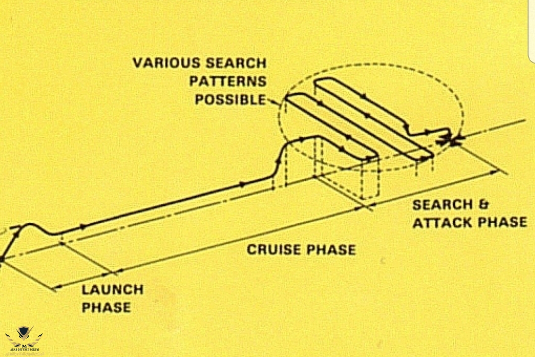

الفديو يوثق لقطه نادره من flight profile لصاروخ الكروز وهي مرحلة البحث بمنطقه الهدف target zone ( خاصة اذا كان الهدف قد تحرك من مكانه او متحرك كسفينه او لم يتم تمييزه لسبب ما ) حيث يبدا الصاروخ بالالتفاف او التعرج بمساره بحثا عن الهدف بكاميرته EO/IIR بعيدة المدى ذات wide FOV، بعد كشفه للهدف تاتي مرحلة الانقضاض حيث يبدا بزيادة سرعته صعودا ثم الهبوط بزاويه حاده لتحقيق اكبر تدمير ممكن للهدف براسيين حربيين (ترادفي) ... الاول تمهيدي والثاني وهو الاساسي يخترق الهدف وينفجر بداخله (ستوم شادو).

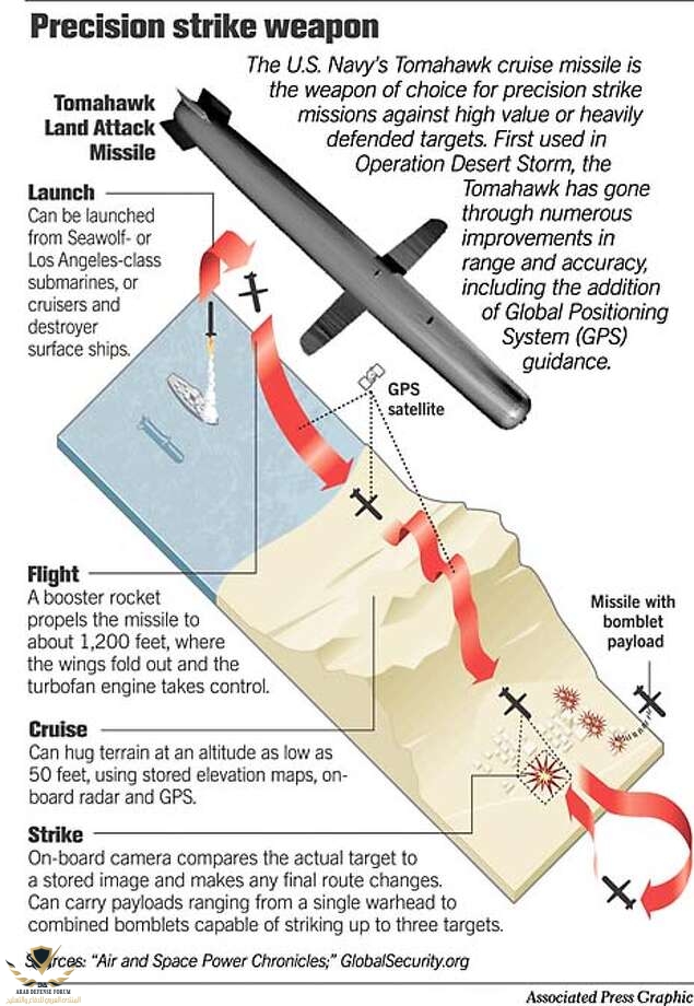

ما تتحدث ينطبق عما يطلق عليه تكتيك pop up و تقريبا يستخدم في الكروزات الأمريكية حيث بعد تحديد الهدف او منطقة الاستهداف يقوم الصاروخ بالارتفاع ثم العوض او الانقضاض على الهدف من زوايا معينة.
تمتلك بعض الكروزات خاصية التسكع حول المنطقة المستهدفة و يمكن معها دمج خاصية إعادة الهجوم reattack في حال فشل احد الصواريخ في الاستهداف.
هل يمتلك الصاروخ هذه القدرات بالفعل؟ أليس توجيهه يكون بالأقمار الصناعية وبالتالي هو موجه لمهاجمة الأهداف الثابتة فقط؟ برجاء التوضيح.
تم تطوير و تحديث الكثير من الطراز لتصبح قادرة على ضرب أهداف متحركة

في الموضوع الخاص بالكروزات الأمريكية تحدثنا حول هذا الموضوع بشيء من التفاصيل خاصة مع الطرازات المختلفة للتوماهوك حيث يمكن له نشر قنابل عنقودية ثم يحلق ام كشرك لخدع الانظمة الدفاعية او يقوم بإعادة الهجوم و يستهدف هدف اخر.

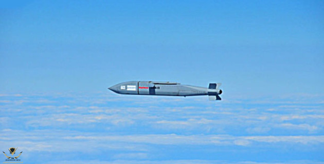

كما تفضلت انماط الملاحه والتوجيه والبحث تتنوع وتتقدم مع الوقت واجيال تطور الصاروخ،
النسخ الاولى كانت تعتمد الملاحه الفضائيه بشكل اساسي GPS العسكري ثم دخلت خرائط التضاريس الرقميه لذاكرة الصاروخ لتقارن بمساعده (altimeter radar) اثناء الرحله ثم العلامات الصوريه بالطريق كنقاط داله بمساعدة ( الكاميرا الاماميه للصاروخ ) لتتبع ال way points ، ثم اسلوب الطريقتين (التضاريس والصور) في آن واحد على التوازي او اعتماد ال GPS فقط على طول الرحله اذا كان السرعه مهمه للوصول للهدف ونوع الهدف وطبيعة تضاريس الرحله مائيه، صحراء جرداء، جبليه، حضريه ، او متنوعه.
خيارات برمجة اسلوب الملاحه والتوجيه والاستهداف بشكل عام ترجع لل mission planner (مخطط الهجوم) .... ولكن على الاغلب الكاميرا تستخدم بالمراحل النهائيه جدا من المهمه حيث يرمى الغطاء عن الباحث وتفعل بحثا عن الهدف للاقفال الموكد على الهدف وكذلك احتياطا لضمان العمل السلبي الصامت بالكامل بمنطقه الهدف والتي قد تصنف بما يعرف GNSS denied environments.
الفقره من برشور صاروخ ستورم شادو توضح بعضا من اساليب ملاحته وتوجيه:
The missile is equipped with an imaging infrared seeker that is activated during the final target approach phase. Automatic target recognition algorithms then compare the real scene with the target impact point designated during the mission planning phase, in order to hit the target exactly where required. Alternatively an Attack On Co-ordinate capability is available for more time constrained missions.
