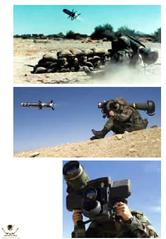

  • صاروخ الرمح
  • صاروخ تاو واحد

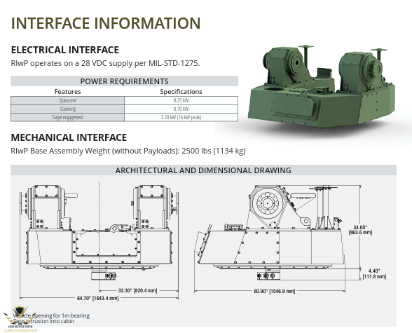

  • الطاقة: <35 أمبير عند 28 فولت تيار مستمر اسمي (مصدر 18-32 فولت تيار مستمر)

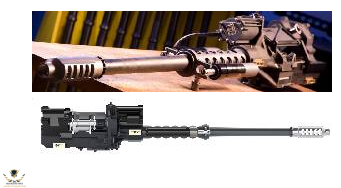

@كوماندو
من 2018 تطاردني على هالمنصة يلا أنبسط موضوع كامل من الشيخ فيصل :ROFLMAO:

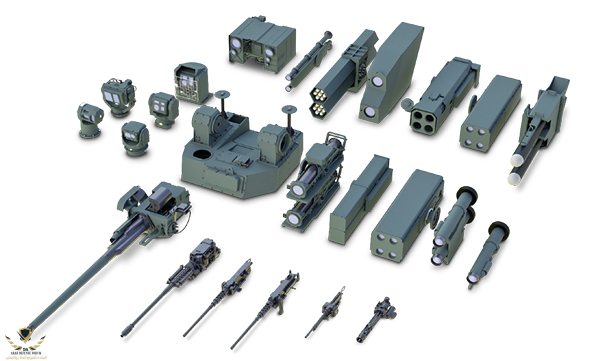

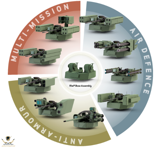

@كوماندو

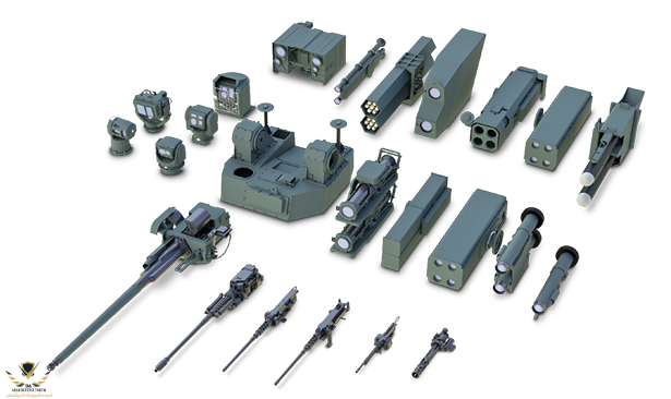

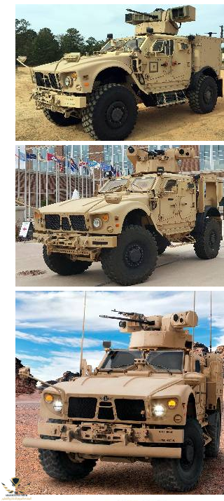

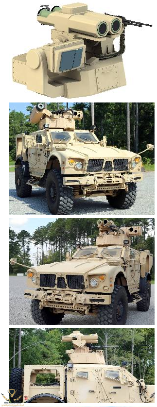

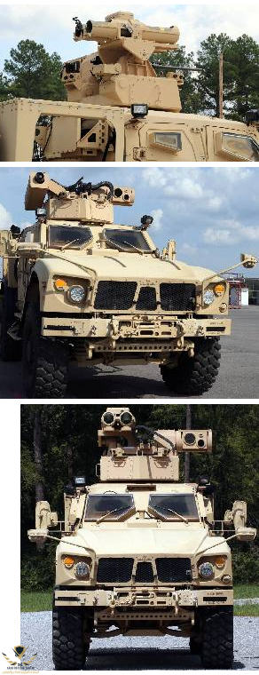

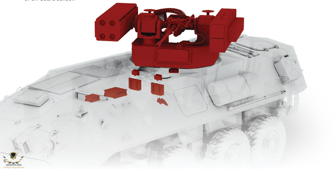

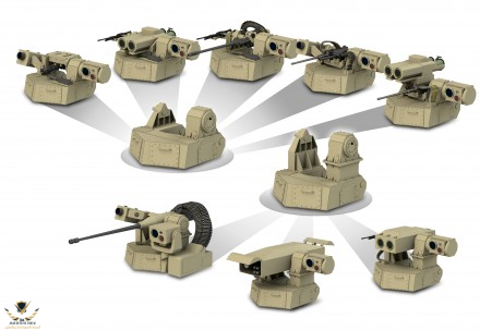

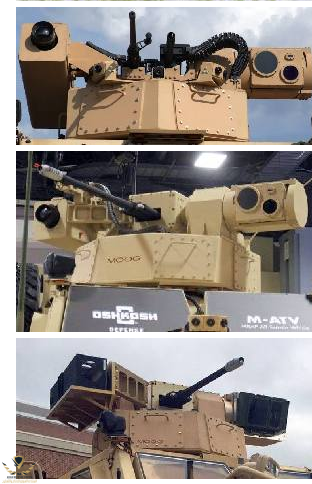

RIwP هو برج يمكن تكوينه بطرق متعددة بما في ذلك العديد من الصواريخ وأسلحة رشاشة ومجموعات الرؤية.
مشاهدة المرفق 264317
يتم تقديم RIwP حاليًا كترقية إلى مدرعات Stryker للجيش الأمريكي وكذلك لنظام الدفاع الجوي قصير المدى.
مشاهدة المرفق 264319

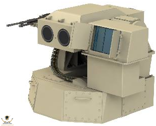

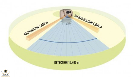

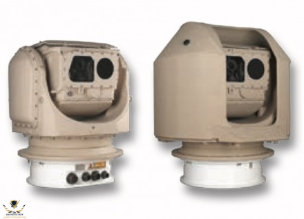

تتضمن PASEO كاميرات HDTV بالألوان النهارية والتصوير الحراري وجهاز تحديد المدى بالليزر الآمن للعين. تسمح الكاميرات النهارية بالتكبير المستمر بدون حركة. حتى أثناء التنقل. يوفر النظام وضع المسح البانورامي للتغطية بزاوية 360 درجة وعند الاتصال بنظام ملاحة بالقصور الذاتي ، يتم تحديد الموقع الجغرافي للتهديد. يمكن أيضًا أن تكون مدرعة لزيادة قابلية البقاء.
مشاهدة المرفق 264320

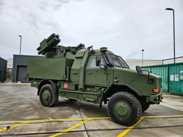

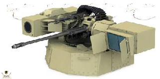

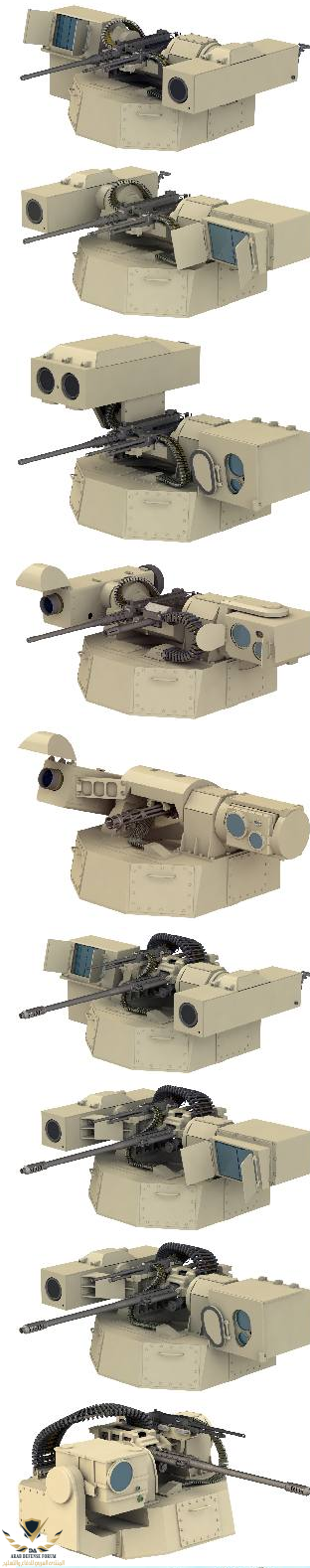

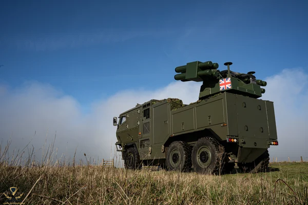

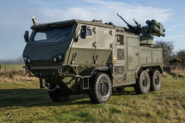

📌عرضت شركة Moog نسخة الإنتاج التمثيلية من برج RiWP الخاص بها في IAV25 هذا الأسبوع، حيث تم تجهيزها بمقصورة مغلقة مدرعة HMT وDingo 3
📌كلاهما مزود بصواريخ Thales HVM/LMM، وواحد مزود أيضًا بمدفع رشاش Bushmaster عيار 30x113 مم ومدفع رشاش 7.62 مم...
نموذج لمحطة أسلحة موغ القابلة لإعادة التشكيل، مع مدفع رشاش ستارستريك عالي القوة، ومدفع رشاش M230LF، ومدفع رشاش MAG 58 GPMG. بالإضافة إلى صواريخ ستارستريم، وLMM، وStinger، يُمكنها حمل صواريخ بريمستون، وجافلين، وMMP، وسبايك المضادة للدبابات.
