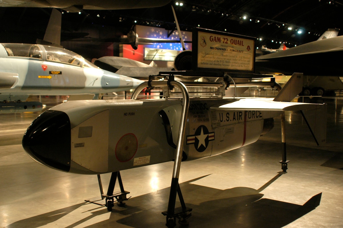

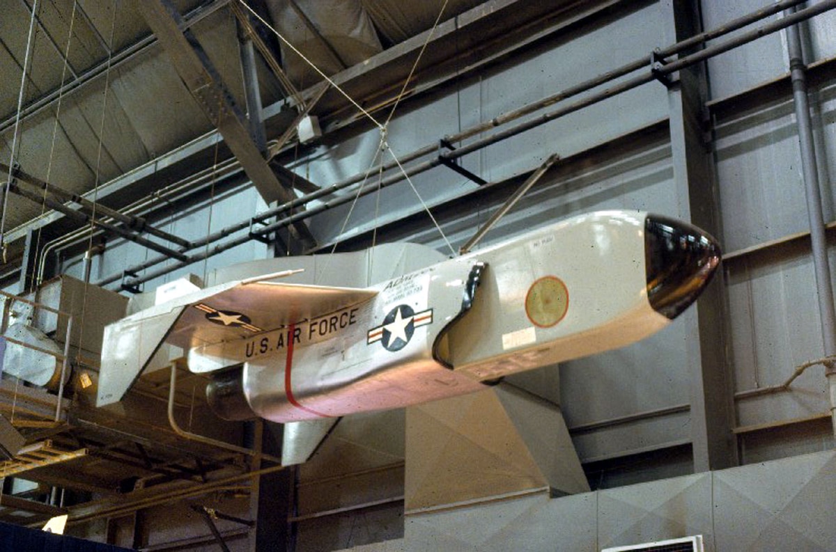

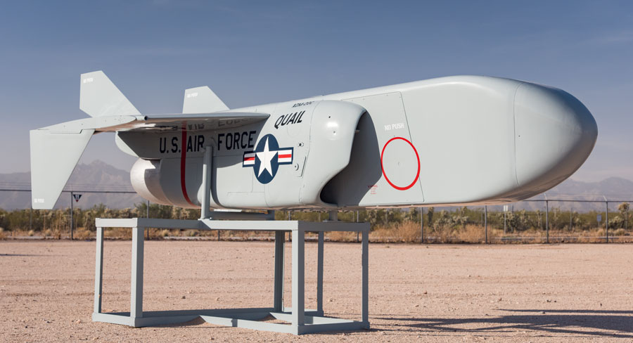

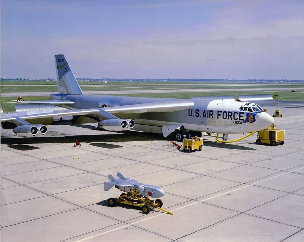

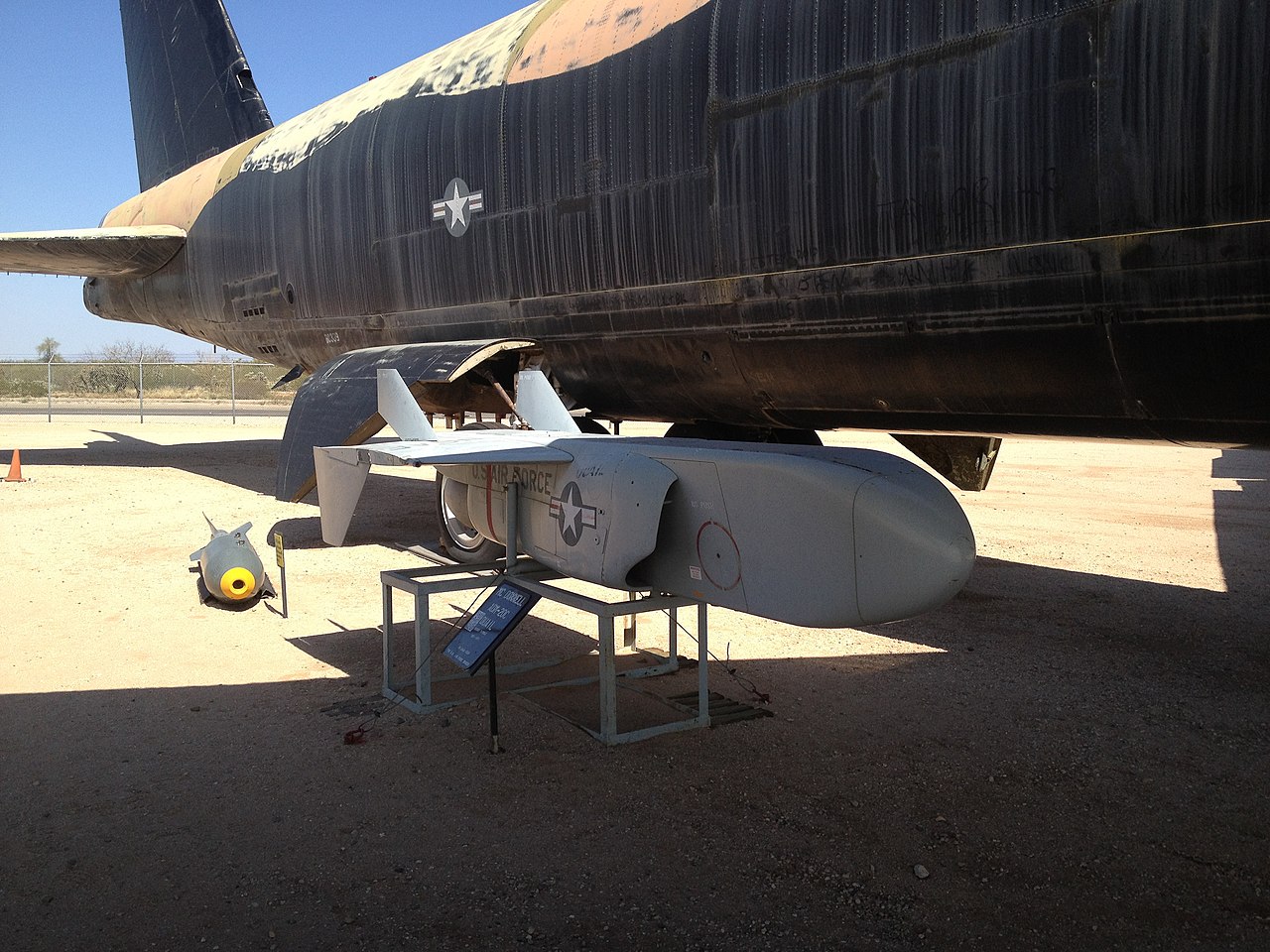

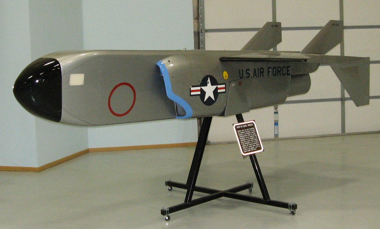

السلام عليكم و رحمة الله إستكمالا لسلسلة سلسلة صواريخ كروز الأمريكية نواصل بفضل الله بقية مواضيع بدايات صواريخ الكروز و مع حلقة جديدة -الاخيرة ضمن سلسلة البدايات- متابعة شيقة للجميع.

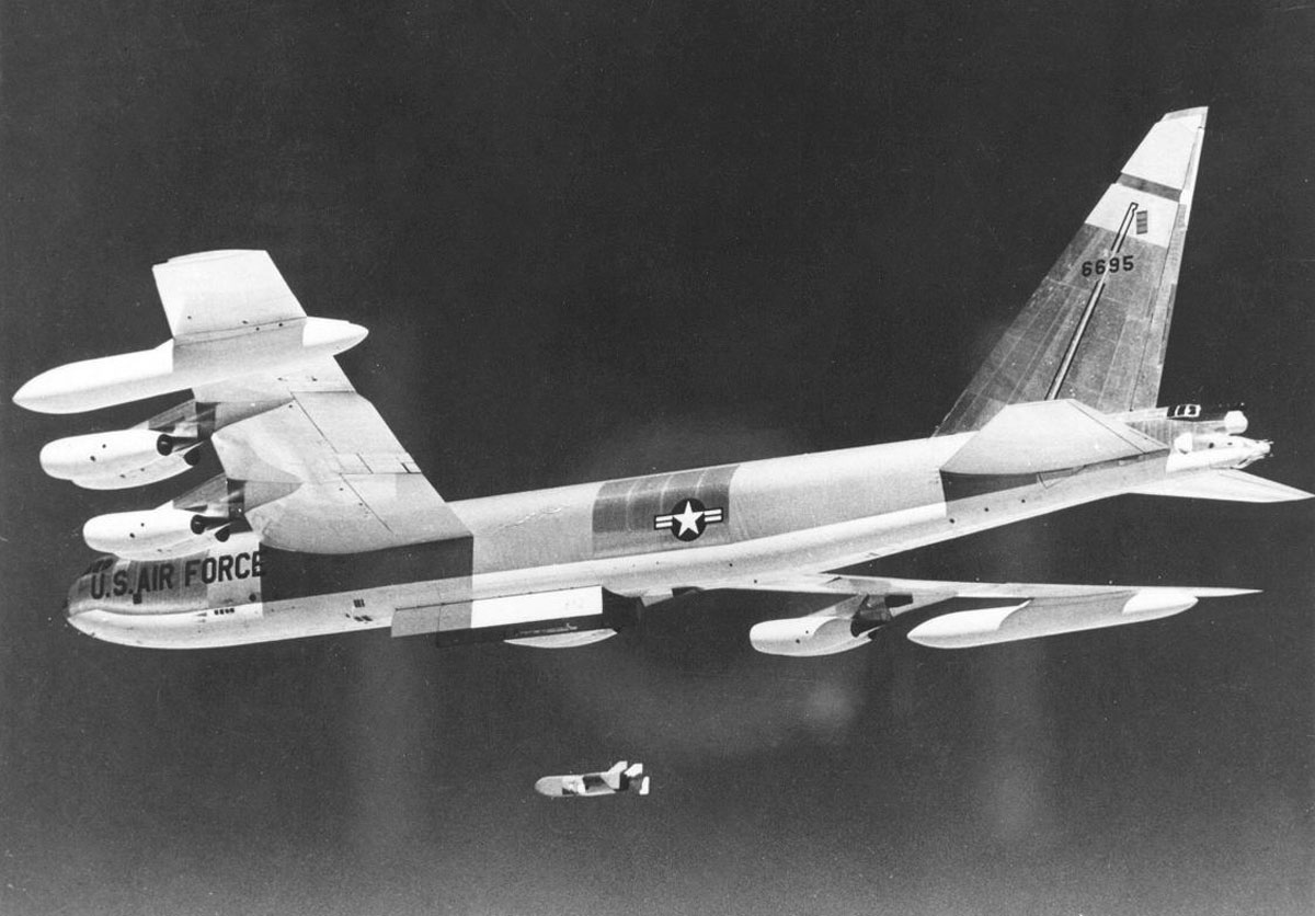

تم "تحميل" الكروز Hound Dog على القاذفة B-52 مع الذخائر McDonnell "ADM-20 Quail" لمساعدته على اختراق المجال الجوي المحمي. على الرغم من أنه ليس صاروخ كروز بالمعنى الحرفي للكلمة، إلا أنه يحتوي على أوجه تشابه مع صاروخ آخر. كان الصاروخ Quail عبارة عن صاروخ صغير، ويتم طي أجنحته وذيله بعناية لجعله أكثر إحكاما للتخزين. عادةً ما يتم حمل أربعة صواريخ Quail في الجزء الخلفي البعيد من حجرة القنابل الخاصة بالطائرة B-52. تم تجهيز حجرة القنابل بنظام ميكانيكي لإنزال الصواريخ في الهواء، حيث يقوم الصاروخ بنشر أجنحتها وذيله ويتم إطلاقه. تم تشغيل Quail بواسطة محرك نفاث جنرال إلكتريك J85-GE-7 يوفر قوة دفع تبلغ 10.9 كيلو نيوتن (1110 كجم / 2450 رطلاً).
Boeing_B-52D-40-BW_%28SN_56-0695%29_in_flight_launching_Quail_decoy_061127-F-1234S-011.jpg
المواصفات التقنية لماكدونيل دوجلاس ADM-20 :
جناحيه 1.64 متر 5 أقدام و 4 بوصات.
الطول 3.9 متر 12 قدم 10 بوصات.
الارتفاع 1 متر 3 قدم 4 بوصات.
أقصى وزن محمل 545 كجم 1200 رطل.
السرعة القصوى 1,045 كم/ساعة، 650 ميلاً في الساعة/565 عقدة
سقف الخدمة > 15,250 متر - > 50,000 قدم
المدى 740 كيلومترًا (460 ميلًا بحريًا) / 400 ميلًا بحريًا (NMI).
تم تصميم Quail ليكون ذو هيكلا صندوقيًا لمنحه مقطعًا عرضيًا راداريًا يشبه إلى حد كبير تلك الموجودة في القاذفة الأم B-52، كما تم تزويده بأجهزة تعزيز انعكاس الرادار النشطة، بالإضافة إلى موزعات الشاف و الشعلات لزيادة إرباك دفاعات العدو.
يمكن برمجة نظام الطيار الآلي الخاص بها لتوفير تغيير واحد في السرعة.
نشأ الصاروخ Quail من الدراسات التي بدأتها القوات الجوية الأمريكية في عام 1952. وفي عام 1956، منحت القوات الجوية عقد تطوير لشركة ماكدونيل كمقاول رئيسي، مما أدى إلى اختبار الطيران وعقد الإنتاج في عام 1958. تم تعيين النموذج الأول من Quail في البداية ب " GAM". -72 (لاحقًا "ADM-20A")، بما في ذلك 24 صاروخ مصمم لاختبارات الطيران في عام 1961. وتبع ذلك الإنتاج الكامل للطراز "GAM-72A (ADM-20B)"، بإجمالي 500 صاروخ تم بناؤها حتى "الإنتاج النهائي". في عام 1962. تم تعديل معظم صواريخ ADM-20B للعمليات على ارتفاعات منخفضة عن طريق إضافة مقياس الارتفاع الجوي وإعادة تعيينه بـ "GAM-72B (ADM-20C)"، أول طراز ADM-20C ظهر في عام 1963.
ظلت صورايخ Quail في الخدمة في الخطوط الأمامية طوال الستينيات، ولكن خلال تمرين اختباري في عام 1972، تمكن مشغلو الرادار من التعرف على الصاروخ الشراكي 21 مرة من أصل 23. بدأت القوات الجوية الأمريكية في التخلص التدريجي من صواريخ Quail، وخرجت جميعها من الخدمة بحلول عام 1978.
