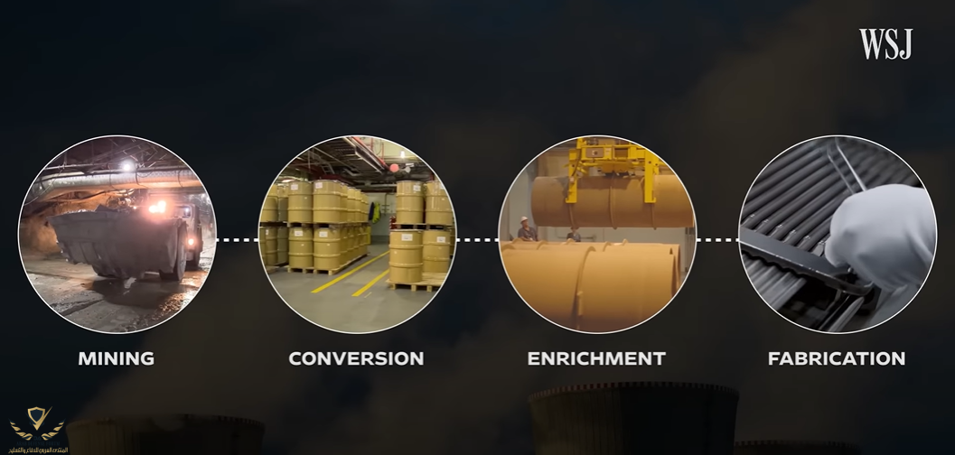

اليورانيوم موجود في الارض كمعدن طبيعي لعلمك اغلب الطاقة الحرارية الارضية من اشعاع المعادن في باطن الارض + الضغط الهائل
في اي موقع يجب ان يكون تركيز المعدن في القشرة فوق 1 في الالف ليكون مجدي اقتصادياً استخراج المعدن + في حال كان التركيز جيد يسحبون اليورانيوم ويقوموا بتنقيته فيخرج لك ما يسمى الكعكة الصفراء وهي يورانيوم نقي 238
ماذا تفيدك ؟ لا شيء
يقوموا لاحقاً بعمل يسمى التخصيب وهو فصل اليورانيوم 235 عن اليورانيوم 238 ويكون نسبة تركيز اليورانيوم 235 عادة هي 0.071% داخل اليورانيوم 238 وهناك عدة طرق منها اجهزة الطرد المركزي وغيرها
ممكن ان تقوم بتجميع الوقود بكميات كبيرة وصنع يورانيوم 235 او حتى قنبلة وهذا ما فعلته كوريا الشمالية حرفياً من الوقود النووي صنعوا قنبلة بلوتونيوم
ولكن الفرق ان البلوتونيوم قوة القنبلة اقل + عمره الافتراضي لا يتعدى 25 سنة بمعنى الرأس الحربي ينتهي مفعوله بمتوسط 25 سنة بعكس اليورانيوم يستمر لفترات طويلة
اسرائيل بدأو بلوتونيوم كسلاح نووي والان اصبح لديهم تقنية اليورانيوم ايضاً وكان خدعتهم ان العمل الحقيقي كان تحت مفاعل ديمونا فكان المفتشين يزورون مفاعل ديمونا ولكن التطوير الحقيقي كان اسفل اقدام المفتشين ، هل لم ينتبه المفتشون ؟؟ نعم لم ينتبهوا اما عقلية المؤامرة معقدة وتقول غضوا الطرف وما شابه ولكن الغالب مرت عليه الخديعة
المرفقات
    426.2 KB · المشاهدات: 65
