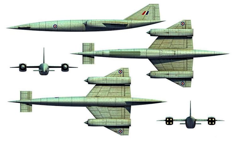

كانت الطائرة Avro 707 الأصلية عبارة عن آلة منخفضة السرعة وكان من المقرر أن يتبعها متظاهر "عالي السرعة"، "707A"، ولكن في منتصف البناء تم "قطع رأس الطائرة 707A"، مع قطع مقدمتها، ليتم تركيبها على النموذج 707B VX790. كان هناك بعض الجدل حول ما إذا كان من المفيد إكمال الطائرة 707A مقطوعة الرأس - ولكن تم اتخاذ القرار للقيام بذلك، حيث قامت الطائرة، التي تحمل الرمز الخلفي WD280، بأول رحلة لها في 14 يوليو 1951. وقد تضمنت عددًا من التغييرات، منها مآخذ هواء مستطيلة في جذور الأجنحة. تم تجديده لاحقًا بجناح دلتا "ملتوي" يتميز باكتساح أقل عمقًا في القسم الأوسط، بدلاً من تكوين الدلتا المستقيم الذي ولد به.

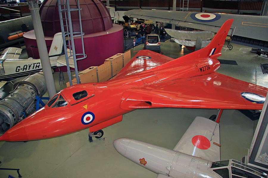

تم بناء طائرة 707A ثانية، تحمل الرمز الخلفي WZ736، وأجرت رحلتها الأولى في 20 فبراير 1953؛ لم يتم إعادة تجهيزها أبدًا بالجناح الملتوي. تم تسليمها مباشرة إلى مؤسسة الطيران الملكية (RAE) كآلة اختبار. تم بناء نموذج آخر، "707C"، الرمز الخلفي WZ744، مع مقاعد جنبًا إلى جنب لشخصين من الطاقم، وقامت برحلتها الأولية في 1 يوليو 1953. وكان من المفترض أن تكون بالأساس طائرة تدريب ولكن قد تكون طائرة التدريب غير ضرورية؛ وانتهى بها الأمر أيضًا في أيدي RAE كآلة تجارب.
تم بناء ما مجموعه خمسة نماذج من 707 :
707 (VX784): متظاهر بمدخل هواء على الظهر فقد في حادث مميت.
707B (VX790): جهاز عرض محسن.
707A (WD280 وWZ736): جهاز عرض عالي السرعة، ومآخذ هواء مستطيلة.
707C (WZ744): طائرة تدريب ذات مقاعد متجاورة جنبًا إلى جنب.

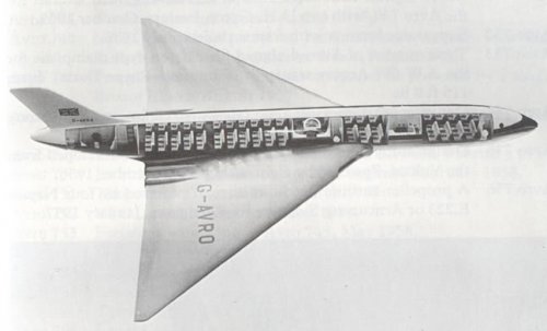

بينما كانت شركة Avro تعمل على تطوير فولكان، قامت الشركة أيضًا في عام 1952 بالترويج لنسخة طائرة الركاب، "Type 722 Atlantic"، والتي تتميز بأجنحة ونظام الدفع الخاص بالقاذفة المتزاوجة مع جسم الطائرة. كان من الممكن أن تتسع لـ 94 راكبًا في التكوين العادي أو 113 راكبًا في التكوين عالي الكثافة. ويجلس الركاب على المقاعد المواجهة للخلف - وهو تكوين شائع في وسائل النقل العسكرية، لأنه يحسن قدرة الركاب على البقاء على قيد الحياة.
كان من الممكن أن تكون أتلانتيك طائرة نفاثة متقدمة في ذلك الوقت، ويبلغ مداها 6440 كيلومترًا (4000 ميل) بسرعة طيران تبلغ 0.9 ماخ وعلى ارتفاع 12200 متر (40000 قدم). لم يتطرق أحد إلى هذا المفهوم، حيث كان الجهاز الوحيد الذي تم إنتاجه عبارة عن نموذج مقطوع الحجم ، مما يدل على خطوط الخيال العلمي الجذابة في الخمسينيات من القرن الماضي. تشير بعض المصادر أيضًا إلى أنه تم طرح مفهوم لطائرة فولكان تعمل "كحاملة طائرات طائرة"، حيث تنقل ثلاثة مقاتلات خفيفة الوزن من طراز Folland Gnat - واحدة تحت الخط المركزي وواحدة تحت كل جناح. ومع ذلك، فإن هذا لا يبدو أكثر من مجرد فكرة التي لم تصل أبدًا إلى أبعد من خربشات التصميم.

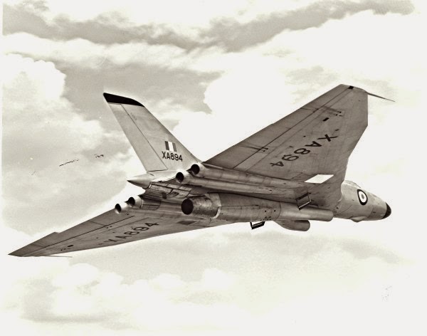

قدم فولكان B.1 خط أساس مفيد لوصف عائلة فولكان. لقد كانت طائرة دلتا كبيرة بدون ذيل، مصنوعة في الغالب من سبائك الألومنيوم، مع استخدام متقن للمغنيسيوم. كانت مدعومة بأربعة محركات نفاثة من طراز بريستول سيدلي أوليمبوس، اثنتان في تكوين جنبًا إلى جنب في كل جناح، مع مدخل هواء في الحافة الأمامية لجذر الجناح و"لوحة مقسمة" نصف دائرة بجوار جسم الطائرة لمنع الاصطدام.
تم تجهيز B.1 في البداية بمحركات أوليمبوس 101 بقوة دفع تبلغ 49.0 كيلو نيوتن (5000 كجم / 11000 رطل). تحول الإنتاج لاحقًا إلى أوليمبوس 102 بقوة دفع 53.5 كيلو نيوتن (5450 كجم / 12000 رطل)، وأخيرًا أوليمبوس 104 الأكثر قوة بقوة دفع 57.9 كيلو نيوتن (5900 كجم / 13500 رطل). ومع ظهور المحركات الأكثر قوة، تم تحديث الآلات السابقة لها. يتميز الطراز B.1 الثاني بعادم ممتد ومتجه قليلاً للمحرك الخارجي على كل جناح.
تم تجهيز النموذجين في الأصل بجناح دلتا بسيط مع 52 درجة اكتساح للخلف. اقترح RAE جناحًا ملتويًا، مع تقليل الاكتساح إلى 42 درجة عند ثلث الامتداد والعودة إلى 52 درجة عند ثلثي الامتداد. تم تقييم الجناح الملتوي أو "المرحلة 2"، كما ذكرنا سابقًا، على أحد طائرتي Avro 707A، وتمت إعادة تجهيزه إلى النموذج الأولي الثاني لفولكان. تم تسليم أول خمس طائرات فولكان B.1 بأجنحة دلتا مستقيمة من أجل تلبية الجدول الزمني، ولكن تم إعادة تجهيزها بعد ذلك بأجنحة ملتوية أثناء الخدمة.
كان هناك خمسة خزانات وقود من النوع الكيس في كل جناح وخزانين للوقود الصلب في جسم الطائرة، ليصبح المجموع اثني عشر خزانًا. لن يتم فقدان أكثر من 10% من حمولة الوقود في حالة ثقب أي خزان. تتميز الطائرة B.1 بنظام إدارة وقود معقد يتم تشغيله يدويًا للحفاظ على جودة الرحلة أثناء استهلاك الوقود.
كان نظام الهبوط عبارة عن نظام ثلاثي العجلات، مع وجود النظام الرئيسي في الأجنحة خارج المحركات مباشرةً. يتكون كل جهاز هبوط رئيسي من ثمانية عجلات، منظمة في صفين يتكون كل منهما من أربع عجلات، بينما يحتوي جهاز الأمامي على عجلتين ويمكن توجيهه باستخدام دواسات الدفة. كانت جميع مجموعات الهبوط طويلة، مما يوفر مساحة كبيرة من الخلوص الأرضي، وتم تشغيلها هيدروليكيًا. تتراجع عجلات الأنف للخلف، بينما يتراجع النظام الرئيسي للأمام.

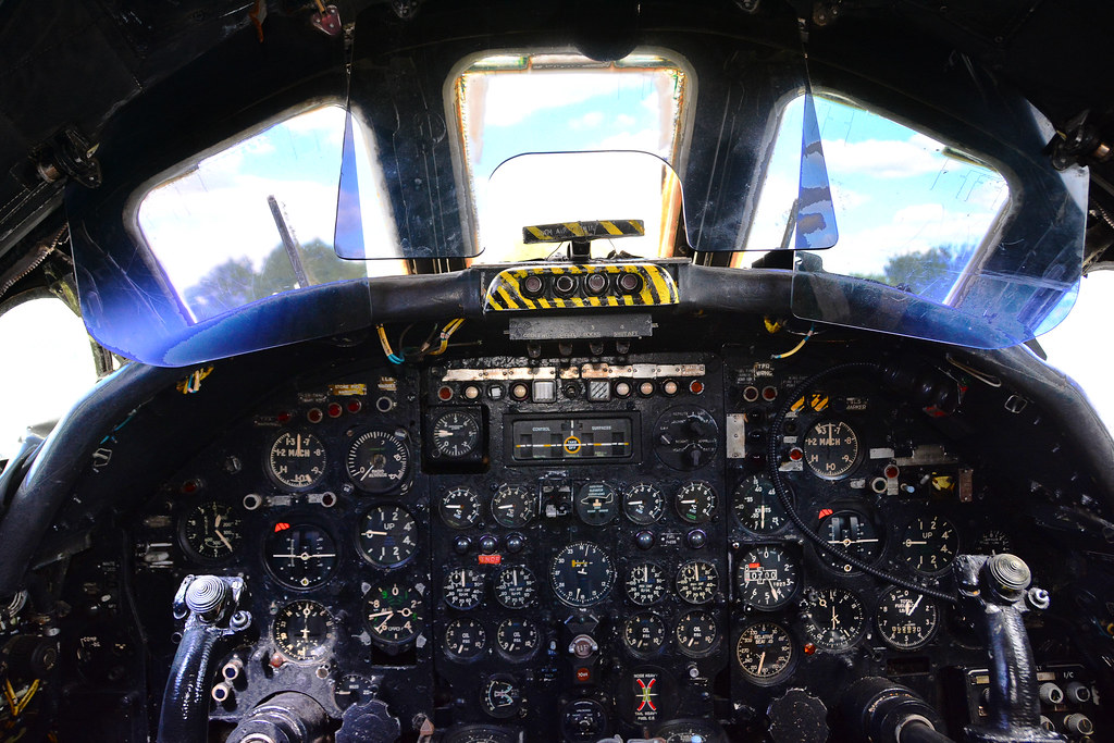

يتكون طاقم الطائرة من خمسة من أفراد، بما في ذلك الطيار ومساعد الطيار في قمرة القيادة، إلى جانب الملاح، ومشغل الرادار، ومشغل الأنظمة في حجرة منفصلة خلفهم، تُعرف هذه الحجرة باسم "coal hole". كان هناك أيضًا مقعدان للقفز لطاقم جوي إضافي في coal hole. كانت هناك بثرة تحت الأنف حيث يمكن للقاذف أن يستلقي لإجراء قصف بصري، على الرغم من أنه نادرًا ما يتم استخدامه. كان لدى الطيار ومساعد الطيار مقاعد طاردة من طراز Martin-Baker Mark 3KS، ولكن كان على الطاقم الموجود في الخلف القفز من الطائرة في حالة الخطر.

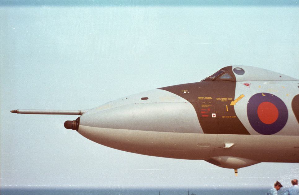

كان الدخول إلى الطائرة من خلال فتحة أمام مقدمة الطائرة مباشرةً. تحتوي الفتحة على درجات مدمجة وسلم متأرجح للأسفل، مع سهولة رمي السلم إذا كان الطاقم في عجلة من أمره.
استخدم الطيار ومساعد الطيار عصا تحكم وقد تم اعتماد العصا بناءً على إصرار رولي فالك. لم يكن هناك نظام الطيار الآلي. تم تجهيز الأنف الحاد بلوحة عازلة لرادار الملاحة والقصف EMI H2S، وهو سليل محسّن كثيرًا لرادار H2S الأصلي الذي تم تطويره خلال الحرب العالمية الثانية. وشملت أنظمة قمرة القيادة الأخرى:
نظام الملاحة/القصف (NBS)، مبني على كمبيوتر تناظري كهروميكانيكي.
وحدة رادار ملاحية دوبلر من طراز Green Satin، إلى جانب بوصلة راديوية ونظام قياس الارتفاع الراديوي.
جهاز استقبال نظام الملاحة الراديوي طويل المدى Gee Mark III.
منظار القنابل الضوئية T.4 / Blue Devil، والذي نادرًا ما يتم استخدامه كما ذكرنا.
أجهزة الراديو، وجهاز الإرسال والاستقبال لتحديد الصديق أو العدو (IFF)، ونظام هبوط الأجهزة (ILS). تم تضمين "كاميرا الضربة" للحصول على سجلات نتائج المهام.

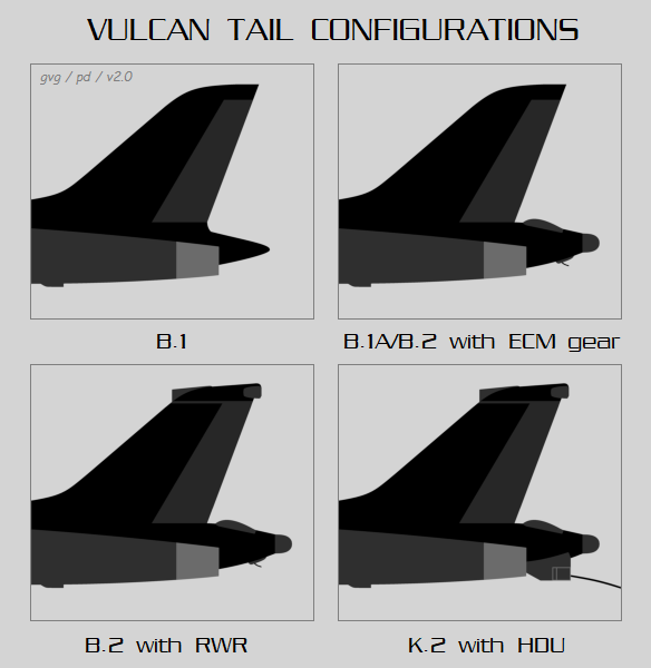

من الواضح أن الإجراءات المضادة الإلكترونية لـ Vulcan B.1 كانت غير كافية، ولذلك تم إنشاء برنامج تحديث لتزويد B.1 بمجموعة إجراءات مضادة أفضل. تضمن الجناح الجديد جهاز تشويش القناة الصوتية Green Palm الأصلي ولكنه أضاف المجموعة التالية:
ARI 18075 جهاز تشويش منخفض النطاق Blue Diver.
ARI 18076 جهاز تشويش عالي النطاق Red Shrimp.
ARI 18105 جهاز استقبال تحذير الرادار Blue Saga (RWR).
ARI 18051 موزعات الشاف.
ARI 5919 رادار تحذير الذيل Red Steer، مشتق من الرادار المستخدم في مقاتلات Meteor الليلية.
تم تركيب نظام التشويش الجديد في مخروط خلفي.

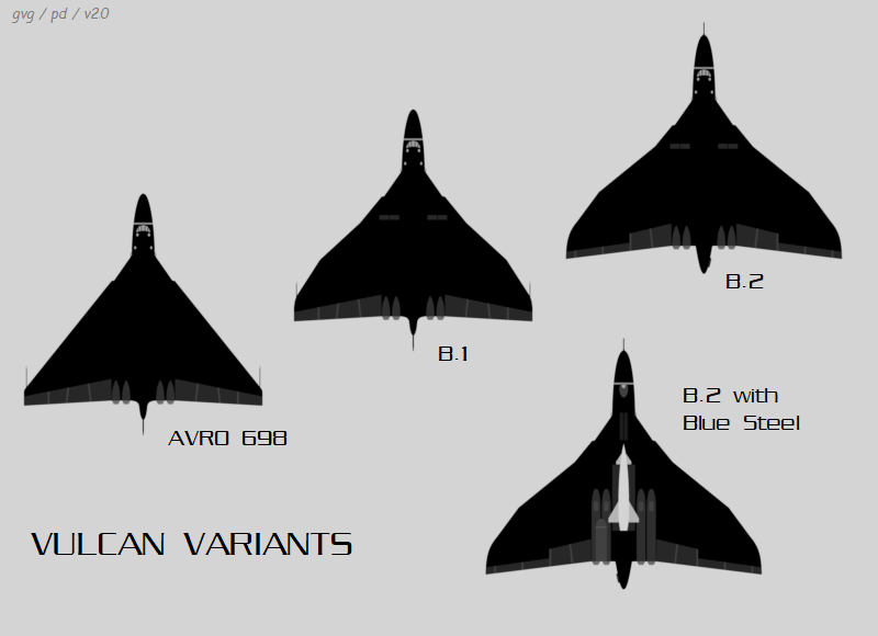

بدأت أعمال التصميم على الطراز الجديد، الذي سيتم تسميته "فولكان بي.2"، في أواخر عام 1955، مع موافقة وزارة الطيران على التطوير الرسمي في مايو 1956. وتم تجديد النموذج الأولي الثاني لفولكان بجناح المرحلة 2C وأوليمبوس. 102 محركًا لتقييم الطيران، عادت إلى الجو بهذا التكوين في 31 أغسطس 1957. تمت الرحلة الأولية لأول إنتاج لطائرة فولكان بي.2 في 19 أغسطس 1958، مع أول تسليم للخدمة في يوليو 1960.
بعد العمل مع السرب رقم 230 OCU، كان سرب سلاح الجو الملكي رقم 83 هو المشغل الأول، حيث حلت B.2 محل طائرات B.1 الأقدم للسرب بدءًا من ربيع عام 1961. وسرعان ما حلت الأسراب رقم 44 ورقم 50 ورقم 617 محل أسراب B. 1 مع B.2؛ تم بناء أربعة أسراب جديدة - أرقام 9 و12 و27 و35 - من الصفر باستخدام B.2. في الوقت الحالي، بقي السرب رقم 101 مع B.1A. كانت جميع طائرات فولكان تحت السيطرة التشغيلية لمجموعة رقم 1 من قيادة قاذفات القنابل التابعة لسلاح الجو الملكي (لاحقًا Strike Command).
تم تسليم آخر 89 طائرة من طراز B.2، وهي آخر طائرة تم تصنيعها من قبل فولكان، في يناير 1965. وقد تم بالفعل طلب أول طائرة في مرحلة إنتاج B.2 على أنها B.1 ولكن تم تصنيعها على أنها B.2. بلغ إجمالي إنتاج طائرات فولكان طراز 698 بعدد نموذجين ، و45 طائرة من طراز B.1، و89 طائرة من طراز B.2، بإجمالي 136 طائرة. لم يتم تصدير هذا النوع أو استخدامه من قبل أي دولة أخرى - على الرغم من أن بعض الصور تظهر الفولكان مع شعار "كيوي" النيوزيلندي، وكانت الطائرة ضحية لما يطلق عليه "وضع العلامات.
تم تجهيز طائرات B.2 للإنتاج المبكر في الأصل بأربعة محركات نفاثة من طراز Bristol Siddeley Olympus 201 بقوة دفع تبلغ 75.5 كيلو نيوتن (7700 كجم / 17000 رطل) لكل منها. تم استخدام أوليمبوس 301 بقوة دفع 98.1 كيلو نيوتن (10000 كجم / 22000 رطل) في الإنتاج اللاحق. كانت هناك خطط لتحديث الآلات المبكرة إلى أوليمبوس 301، ولكن على الرغم من أن بعض المصادر تدعي أن ذلك قد تم، إلا أن التغييرات في العقيدة التشغيلية جعلت من ذلك غير ضروري ولم يحدث أبدًا. تم تغيير فتحة سحب المحرك قليلاً لدعم تدفق الهواء الذي يتطلبه المحرك الأكثر قوة.

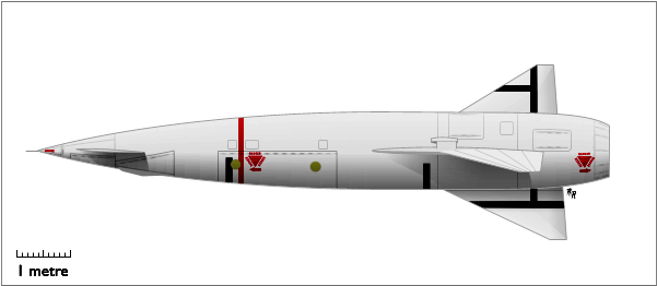

يمكن أن يصعد الصاروخ Blue Steel إلى ارتفاع 21500 متر (70500 قدم) بعد إطلاقه، ويصل إلى سرعة قصوى تبلغ 2.3 ماخ قبل انقطاع دفع المحرك، ثم يغوص نحو الهدف؛ كان مدى المواجهة 185 كيلومترًا (115 ميلاً). وقد تم تجهيزه برأس حربي من نوع Red Snow تصل قواته إلى ميجا طن. دخل الصاروخ Blue Steel الخدمة الأولية في عام 1962، ووصل إلى حالة التشغيل الكاملة في أوائل عام 1963. تزعم بعض المصادر أن طائرات Vulcan B.2 التي تم تعديلها لتحمل Blue Steel تم منحها تسمية "Vulcan B.2A"، لكن آخرين يقولون إنها كانت الآلات التي تعمل بمحرك أوليمبوس 301 تحمل هذا التصنيف، وما زال آخرون يقولون إن تسمية "B.2A" مجرد خيال.
لم يكن Blue Steel مما هو مرغوب فيه كما خطط له حيث كان مؤكسد بيروكسيد الهيدروجين سيئًا للغاية، حيث أنه مسبب للتآكل وسام، مما يتطلب من الطاقم الذي يتعامل معه ارتداء ملابس واقية شاملة وأجهزة تنفس. كان تجهيز Blue Steel للمهمة يستغرق وقتًا طويلاً، ولم يكن أمرًا جيدًا تمامًا إذا تعرضت بريطانيا لهجوم نووي.

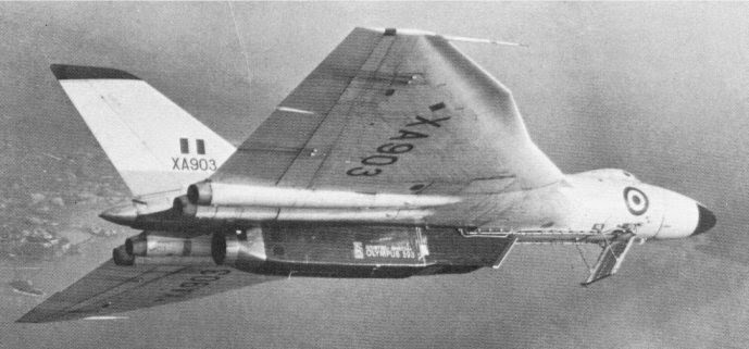

كانت أول تجربة من نوعهت تتضمن طائرة B.1 تحمل محرك Olympus 22R بحارق لاحق للطائرة الهجومية منخفضة المستوى المشؤومة BAC TSR.2 ذات 2 ماخ. كانت الرحلة الأولى بهذا التكوين في 23 فبراير 1962، لكن المحرك اشتعلت فيه النيران واحترقت الطائرة على المدرج في 3 ديسمبر 1962. ولحسن الحظ، نجا الطاقم دون إصابة.
كانت هناك خطط لاستخدام فولكان لاختبار محرك الدفع الموجه بريستول BS100 لطائرة هوكر P.1154 لما سيصبح ولكن برنامج P.1154 انتهى الأمر بالإلغاء. تمت تجربة محرك أوليمبوس 593 التوربيني بحارق لاحق المخصص لطئرة الركاب الأسرع من الصوت الكونكورد بنجاح على فولكان بي 1، مع الرحلة الأولية في تكوين الاختبار في 9 سبتمبر 1966.
تم بعد ذلك استخدام نفس الطائرة B.1، XA903، لاختبار المحرك التوربيني TurboUnion RB199 للطائرة الهجومية منخفضة المستوى Panavia Tornado بدأت تجارب الطيران في أوائل عام 1976. وأجرت AX903 الرحلة الأخيرة لطائرة فولكان B.1 في 22 سبتمبر 1979. ولم تنج أي قاذفة قنابل من طراز فولكان B.1/B.1A و لم يتم وضعها في المتاحف.

VULCAN K.2
قامت فولكان برحلتها الأخيرة في خدمة القاذفات في ديسمبر 1982، عندما توقف السرب رقم 44. تم إغلاق المنشأة في Offutt AFB في عام 1982 أيضًا. لكن تلك لم تكن نهاية القصة تمامًا. أدى صراع فوكلاند إلى استنزاف موارد الناقلات، وعلى الرغم من أن سلاح الجو الملكي البريطاني كان يحصل على هياكل طائرات قديمة من طراز Vickers VC10 لتحويلها إلى ناقلات وقود، إلا أن المهل الزمنية للجهود كانت بعيدة جدًا لسد النقص المباشر. في عام 1982، تم اتخاذ قرار بتحويل ستة طائرات فولكان B.2 على عجل إلى تكوين ناقلة مؤقتة، باستخدام وحدات Flight Refueling Limited Mark 17B (HDU) المخصصة لبرنامج الناقلات VC10.
كانت الفكرة الأصلية هي تركيب وحدة HDU في حجرة القنابل لكل طائرة، ولكن ثبت أنها غير قابلة للتطبيق لأسباب مختلفة - وبالتالي فإن الملاءمة الفعلية تضمنت إزالة معدات ECM من مخروط الذيل، ثم تثبيت وحدة HDU تحتها. استغرقت الجهود سبعة أسابيع منذ بدء التشغيل وحتى إعادة تسليم أول "فولكان كيه 2". - تم تسميتها في البداية "Vulcan B.2(K)" و استخدمت مع السرب رقم 50، سرب فولكان الوحيد الذي نجا من التخلص التدريجي عام 1982.
تم ملء حجرة القنابل لكل K.2 بثلاثة خزانات وقود توفر سعة كل منها 4546 لترًا (1200 جالون أمريكي / 1000 جالون إمبراطوري). تم التحكم في HDU بواسطة منظار من حجرة coal hole. احتفظت الطائرة بألوان التمويه باستثناء أنها مطلية باللون الأبيض في شريط عريض أعلى البطن وعبر الجزء السفلي الخلفي من الجناح، مع إضافة علامات المحاذاة لمساعدة الطيارين على الاصطفاف للتزود بالوقود. وتم تركيب الأضواء الكاشفة لدعم التزود بالوقود ليلاً، وتقول بعض المصادر إنه تم تركيب جهاز إرسال واستقبال لمساعدة الطيارين في العثور على الناقلة. قام السرب رقم 50 أيضًا بتشغيل ثلاث طائرات فولكان B.2 لأغراض التدريب.
تم سحب الناقلات من الخدمة في ربيع عام 1984، عندما تم سحب وحدات HDU لوضعها في VC10 التي كانت مخصصة لها في الأصل. لم تكن تلك نهاية قوة قاذفات V، حيث ظلت الناقلة فيكتور في الخدمة لفترة كافية للخدمة في حرب الخليج في عام 1990:1991، ليتم إخراجها أخيرًا من الخدمة في عام 1993.
احتفظ سلاح الجو الملكي البريطاني بطائرتين من طراز B.2 في حالة الطيران كجزء من "رحلة عرض فولكان"، حيث قاما بإجراء عرض جوي، ولكن نفدت الأموال، وأجرت فولكان رحلتها الأخيرة في خدمة سلاح الجو الملكي البريطاني في 23 مارس 1993. كانت فولكان بي. 2 XH558، والتي عملت في أدوار Vulcan B.2MRR وK.2. قامت بالرحلة النهائية مع كتابة كلمة وداعًا على أبواب حجرة القنابل المفتوحة. ويقال أن بعض المتفرجين بكوا.

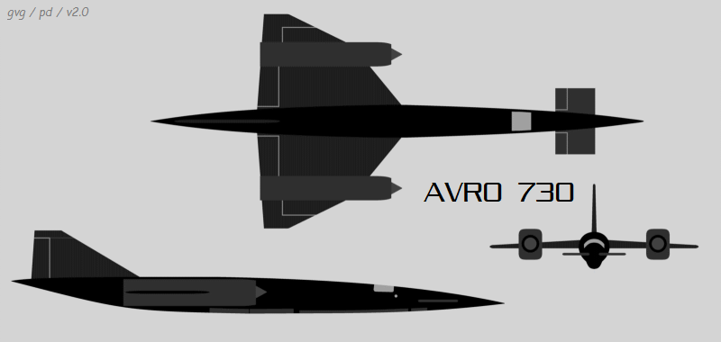

كما تبين، كانت Avro 730 عبارة عن طائرة بأجنحة كانارد أمامية مستطيلة بسيطة على المقدمة؛ جناح دلتا باتجاه الخلف، مع محركات مثبتة في منتصف كل جناح. لم تكن طائرة صغيرة، إذ يبلغ طولها 49.8 متراً (163 قدماً و7 بوصات) ووزنها المحمل 101 ألف كيلوغرام (222660 رطلاً). كان من المقرر أن يكون البناء في الغالب من الفولاذ على شكل قرص العسل، وتم اختيار الفولاذ على الألومنيوم بسبب التسخين العالي اثناء الرحلة التي تبلغ سرعتها 2.5 ماخ.
كان جهاز الهبوط مكون من عجلات مزدوجة صغيرة باتجاه الأنف، وأربع عجلات كبيرة بتكوين 2 × 2 أسفل جسم الطائرة الخلفي، وركيزة ترادفية مزدوجة العجلات أسفل كل هيكل محرك. كان من المقرر أن تتكون محطات توليد الطاقة من ثمانية محركات نفاثة من طراز Armstrong-Siddeley P.176، بقوة دفع قصوى تبلغ 62.2 كيلو نيوتن (6350 كجم / 14000 رطل) لكل منها، مرتبة بأربعة محركات في كل الكنة بنمط 2x2. يتكون طاقم الطائرة من طيار وملاح، يجلسان جنبًا إلى جنب تحت لوح زجاج أمامي مسطح مع وجود فتحة صغيرة على كل جانب. تضمنت الحمولة رادارًا side-looking airborne radar (SLAR) من نوع Red Drover مع هوائيات مدمجة في جسم الطائرة من الخلف من عجلة الأنف؛ بالإضافة إلى إجمالي 2725 كيلوجرامًا (6000 رطل) من الحمولة في حجرة الأسلحة خلف هوائيات SLAR وأمام العجلة الرئيسية.
كان تكوين Avro 730 غير عادي للغاية وتم وضع خطط لبناء طائرة عرض ذات مقعد واحد بمقياس 3/8، "Avro 731"، للحد من المخاطر. كان من المقرر الحصول على ما يصل إلى أربع طائرات من طراز Avro 731، مع وضع تكوينات مختلفة لمحرك الطائرة في الاعتبار.
بحلول أوائل عام 1957، كان من المقرر أن تدخل طائرة Avro 730 في خدمة سلاح الجو الملكي البريطاني بحلول عام 1965، وهي فترة أطول مما كان مأمولًا في البداية، ولكن ليس من غير المعقول نظرًا للطبيعة المتقدمة للطائرة لقد تم التفكير بالفعل في المتابعة... ثم انهار البرنامج فجأة.
في أبريل 1957، نشر وزير الدفاع دنكان سانديز (يُنطق "ساندز") دفاعه سيئ السمعة "White Paper"، الذي قال إن الطائرات المأهولة أصبحت قديمة وأن الصواريخ هي طريق المستقبل. على الرغم من أن هذا الاستنتاج قد يكون مبالغة إلى حد كبير، إلا أن هذا الموقف، دفاعًا عن سانديز، كان واضحًا أيضًا إلى حد أكبر أو أقل في الولايات المتحدة الأمريكية والاتحاد السوفييتي في ذلك الوقت. بالإضافة إلى ذلك، كان الانهيار النهائي لطموحات بريطانيا الإمبراطورية في أعقاب أزمة السويس عام 1956 يعني أن المملكة المتحدة بحاجة إلى تقليص حجم الصناعات الدفاعية في البلاد. ومع ذلك، فإن "Sandystorm" أدت إلى إبعاد صناعة الطيران البريطانية لسنوات.
حصلت Avro 730 على القطع قبل انتهاء الشهر و لكن بعد فوات الأوان، تم إيقاف بعض جهود تطوير الطائرات المثيرة للاهتمام في Sandystorm، ولكن إلغاء Avro 730 هو قرار أصعب. ومع وصول الصواريخ الباليستية العابرة للقارات، أصبح من الممكن القول إن قاذفة قنابل على ارتفاعات عالية تبلغ سرعتها 2.5 ماخ أصبحت زائدة عن الحاجة، وتكلفة غير مجدية بالنسبة لبريطانيا. ومع ذلك، من وجهة نظر فنية، كان من المؤسف أن الطائرة Avro 730 لم تطير أبدًا: فقد بدا أنها ستكون آلة طيران مثيرة للإعجاب وليست بعيدة جدًا عن خطوط طائرة Lockheed SR-71 Blackbird الأمريكية الأحدث قليلاً، و إنجاز كبير لهندسة الطيران البريطانية.
باختصار، تم بناء إجمالي 136 طائرة فولكان، بما في ذلك:
نموذجان أوليان لطائرة "أفرو 698".
45 قاذفة قنابل من طراز "Vulcan B.1"، مع 28 منها تم تحديثها إلى معيار "Vulcan B.1A" وتتميز بمخروط ECM الخلفي.
89 قاذفة قنابل من طراز Vulcan B.2، منها 8 محدثة لتكوين استطلاع الرادار البحري "Vulcan B.2MRR" و6 إلى تكوين ناقلة وقود أحادية النقطة "Vulcan K.2".
تم اقتراح حاملة صواريخ "Vulcan B.3" Skybolt، لكن لم يتم المضي قدمًا فيها.
