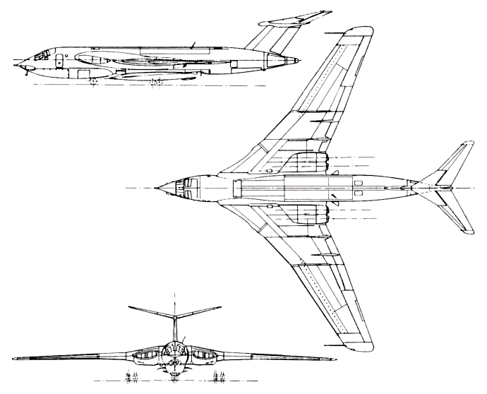

كانت الطائرة فيكتور طائرة نظيفة من الناحية الديناميكية الهوائية، وتتميز بخطوط "retro-future" غريبة جدًا وفريدة من نوعها تمامًا. تم تصنيعها في الغالب من سبائك الألومنيوم الخاصة بالطائرات. كان للجناح لوحات خلفية كبيرة ولوحات أمامية - تسمى بشكل غريب "اللوحات الأنفية-nose flaps" - لتقليل مسافة الإقلاع.
تتميز فيكتور بمعدات هبوط ثلاثية العجلات. كان لمعدات الأنف عجلتان مزدوجتان وتتراجعان للخلف. تتكون كل وحدة هبوط رئيسية من عربات ذات ثماني عجلات، مع صفين من أربعة إطارات، وترجع إلى الأجنحة. تم تركيب مكابح هوائية هيدروليكية كبيرة على كل جانب من جوانب مخروط الذيل. تم طلاء B.1 في البداية باللون الأبيض الشامل "anti-flash white" ليعكس حرارة الانفجار النووي.
تم تجهيز B.1 بأربعة محركات نفاثة من طراز Armstrong-Siddeley Sapphire 7 202/207 بقوة دفع تبلغ 49.0 كيلو نيوتن (4990 كجم / 11000 رطل) لكل منها. تم وضع المحركات في جذور الأجنحة، وهو التكوين الذي أدى إلى تحسين الديناميكا الهوائية ولكنه جعل الوصول إلى الخدمة مزعجًا إلى حد ما. من حيث المبدأ، يمكن تركيب معزز صاروخي يعمل بالوقود السائل من نوع دي هافيلاند سبكتر تحت كل جناح بين المحركات لتوفير دفعة للإقلاع، ولكن على الرغم من تجربة سبيكتر، إلا أنها لم تستخدم أبدًا في الخدمة.
حملت فيكتور طاقمًا مكونًا من خمسة أفراد، بما في ذلك طيار ومساعد طيار وملاحان وضابط أنظمة إلكترونية، كلهم في قمرة قيادة واسعة. تم توفير مقاعد القذف للطيار ومساعد الطيار فقط، على أساس أنهما سيبقيان بشكل عام مع الطائرة حتى خروج بقية أفراد الطاقم. كان هناك تفكير في بناء مقصورة الطاقم بأكملها كوحدة للهروب، لكن وزارة الطيران اعتبرت هذا الإجراء صعبًا ومكلفًا للغاية.
يتميز الأنف بلوحة عازلة كبيرة لرادار الملاحة / الاستهداف H2S Mark IX. يمكن للفيكتور أن تحمل قنبلة نووية حرارية واحدة، عادة ما تكون ذخيرة بريطانية من نوع Blue Danube، ثم فيما بعد ذخيرة Yellow Sun - على الرغم من أنها كانت تحمل أيضًا أسلحة نووية أمريكية بموجب ترتيب "القيادة المزدوجة". بالنسبة للقصف التقليدي، يمكن لطائرة Victor B.1 حمل ما يصل إلى 35 قنبلة بوزن 450 كيلوغرام (1000 رطل) في حجرة القنابل الداخلية الخاصة بها. يمكن أن تحمل حجرة القنابل أيضًا خزان وقود كحمولة بديلة.
تشير بعض المصادر إلى أن فيكتور كانت لديها حمولة قنابل أثقل من طائرة بوينغ بي-52 الأكبر بكثير، لكن هذا كان صحيحًا فقط إذا تم تجاهل قدرة الحمولة الخارجية للقنابل للطائرة بي-52، وكان للطائرة بي-52 أيضًا مدى أطول بكثير دون التزود بالوقود. تزعم المصادر أيضًا أن فيكتور يمكن أن تحمل اثنتين من قنابل Tallboy للاختراق العميق من الحرب العالمية الثانية بوزن 5440 كيلوغرامًا (12000 رطل)، أو "الأخ الأكبر" لـ Tallboy، وهي قنبلة Grand Slam التي تزن 9070 كيلوغرامًا (20000 رطل). ومع ذلك، فمن غير الواضح ما إذا كان Tallboy وGrand Slam مؤهلين على الإطلاق للطائرة فيكتور، ومن غير الواضح جدًا أنهما كانا أسلحة خدمة للطائرة.
يختلف إنتاج B.1 بشكل واضح عن النموذجين الأوليين في عدد من النواحي. أثبتت النماذج الأولية أن الذيل ثقيل بشكل غير مريح، ولذلك تم تمديد جسم الطائرة الأمامي بمقدار 1.07 متر (42 بوصة) وتم خفض ارتفاع الذيل لإصلاح المشكلة. بالإضافة إلى ذلك، تم نقل باب الطاقم للسماح للطاقم بالخروج دون أن يتم امتصاصهم في المحركات؛ تمت زيادة زجاج المقصورة وإعادة ترتيبه. وتم تجهيز الجزء العلوي من الجناح الخارجي بمجموعة من الجنيحات الصغيرة "مولد الدوامة" لضمان تدفق الهواء المناسب بسرعة منخفضة. كانت النماذج الأولية تحتوي على لوحتين أماميتين على كل جناح، لكن آلات الإنتاج كانت تحتوي على واحدة فقط.
أثبتت النماذج الأولية أيضًا أنها سريعة الاستجابة للتحكم في المدخلات - أكثر من اللازم،مما يجعلها "حساسة"، ونتيجة لذلك أصبحت آلات الإنتاج لديها أدوات تحكم "أثقل". تم أيضًا إعادة ترتيب تخطيط لوحة القيادة في قمرة القيادة بعد التجارب الأولية، مما أثار إحباط مهندسي هاندلي بيج؛ لقد قاموا بمراجعة الأمر مع وزارة الطيران في مرحلة التصميم، ولكن عندما حان وقت الطيران الفعلي للآلة، تم الحكم على التصميم بأنه "غير مقبول".

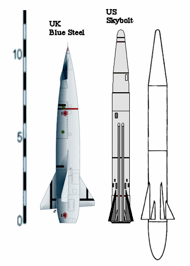

تم تعديل أجهزة حجرة القنابل للسماح بحمل صاروخ Blue Steel بشكل شبه خارجي.

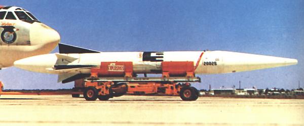

كان من المقرر أن تحمل فيكتور أيضًا الصاروخ الباليستي أمريكي الصنع "Skybolt" الذي يتم إطلاقه من الجو مع منصة الإطلاق "HP.114" فيكتور التي تتميز بأجنحة "نورس" معدلة لحمل اثنين من صواريخ Skybolts تحت كل جناح، ليصبح المجموع أربعة صواريخ. شعرت وزارة الطيران أن صاروخ Skybolt سيتطلب المزيد من المال وقررت تقليل شراء قاذفات فيكتور وفقًا لذلك، لكن الأمريكيين ألغوا البرنامج في عام 1963، على أساس أن الأصول النووية الأخرى كانت أكثر فعالية من حيث التكلفة. ولم يتم إطلاع الحكومة البريطانية على الإلغاء، وكان هناك ضائقة كبيرة بشأن هذه المسألة.
AGM-48 Skybolt
اعتذر الأمريكيون وقدموا عددًا من المقترحات لتقليل تأثير القرار على الدفاع البريطاني، أحدها هو تسليم برنامج Skybolt إلى المملكة المتحدة - وبعد سلسلة من الإخفاقات، كانت الرحلات الجوية التجريبية تسير بشكل جيد أخيرًا في الوقت الذي تم استبعاده فيه. ومع ذلك، فضلت الحكومة البريطانية بشكل معقول عرض اعتماد نظام الصواريخ الذي تطلقه الغواصات بولاريس، وبقي برنامج سكايبولت ميت. كان من المفترض أن يكون بولاريس هو مستقبل الردع النووي البريطاني، وإلى أن يصبح بولاريس جاهزًا للاستخدام، فإن الأدوات الحالية يجب أن تكون كافية. كان على المنتصر أن يناضل مع Blue Steel المتقادم بشكل متزايد.

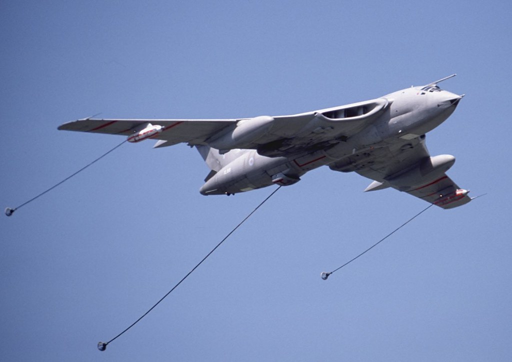

مع دخول الطراز Victor B.2، تم الحكم على الطراز Victor B.1/1A بأنه قديم بسبب دوره كقاذفة. تم تحويل A B.1 إلى تكوين ناقلة وقود في عام 1964 لتقييم فائدة النوع للتزود بالوقود في الجو. وأثناء إجراء التقييم، أصبحت مسألة تحويل فيكتور إلى عمليات ناقلة فجأة ملحة. تم استخدام Vickers Valiant كناقلة حتى ذلك الوقت، ولكن التوقف المفاجئ لأسطول Valiant بسبب تآكل هيكل الطائرة في نفس العام، 1964، يعني أن سلاح الجو الملكي البريطاني يحتاج فجأة إلى ناقلات جديدة على الفور ولم يكن هناك وقت لانتظار التجارب.
تم تجهيز ستة طائرات من طراز B.1A على عجل بوحدة خرطوم ووحدة إمداد بالوقود من طراز FR.20B (HDU) أسفل كل جناح لتوفير القدرة على التزود بالوقود في نقطتين. من حيث المبدأ، كانت هذه الآلات لا تزال قادرة على أداء مهام الضربة. تم تسميتها في الأصل "Victor B(K).1A"، ولكن أعيد تسميتها باسم "Victor B.1A(K2P)" في عام 1968.
تم الانتهاء من التجارب الأولية للناقلات، وبعد تحويلات B.1/B.1A كانت أكثر شمولاً، حيث تم تجهيز هذه الآلات بكل من وحدات HDU الجناحية ومحطة خط مركزية FR.17، مع خزان وقود في حجرة القنابل. تم تعديل أحد عشر B.1 وأربعة عشر B.1A لهذا التكوين المكون من ثلاث نقاط تزويد. تم تسمية هذه الآلات المعدلة في الأصل باسم "BK.1" و"BK.1A" على التوالي، ثم تم تغييرها إلى "K.1" و"K.1A" في عام 1968 حيث لم يكن هناك أي تفكير في استخدامها كقاذفات قنابل مرة أخرى. أصبح سرب ناقلات النفط فيكتور الأول، رقم 57، جاهزًا للعمل في فبراير 1966، وتبعه السرب رقم 55 و214.
بالمناسبة، كان لدى وحدة HDU المركزية معدل تدفق أكبر بكثير من وحدات HDU الجناحية. لم تتمكن الناقلات ذات الثلاث نقاط من إعادة تزويد ثلاث طائرات بالوقود في نفس الوقت - كان بإمكانها إعادة تزويد طائرة واحدة من خط الوسط HDU أو اثنتين من وحدات HDU الجناحية، ولكن لم يكن من الآمن محاولة إعادة تزويد طائرة من خط HDU المركزي بالوقود و جناح HDU في نفس الوقت.

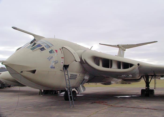

من الطائرات التي كنت أتعجب من تصميمها وبالأخص المقدمة وفتحات سحب الهواء

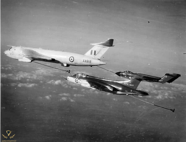

هنا تقوم هاندلي بيج فيكتور بتزويد الوقود لطائرتين واحدة Blackburn Buccaneer والثانية Sea Vixen
