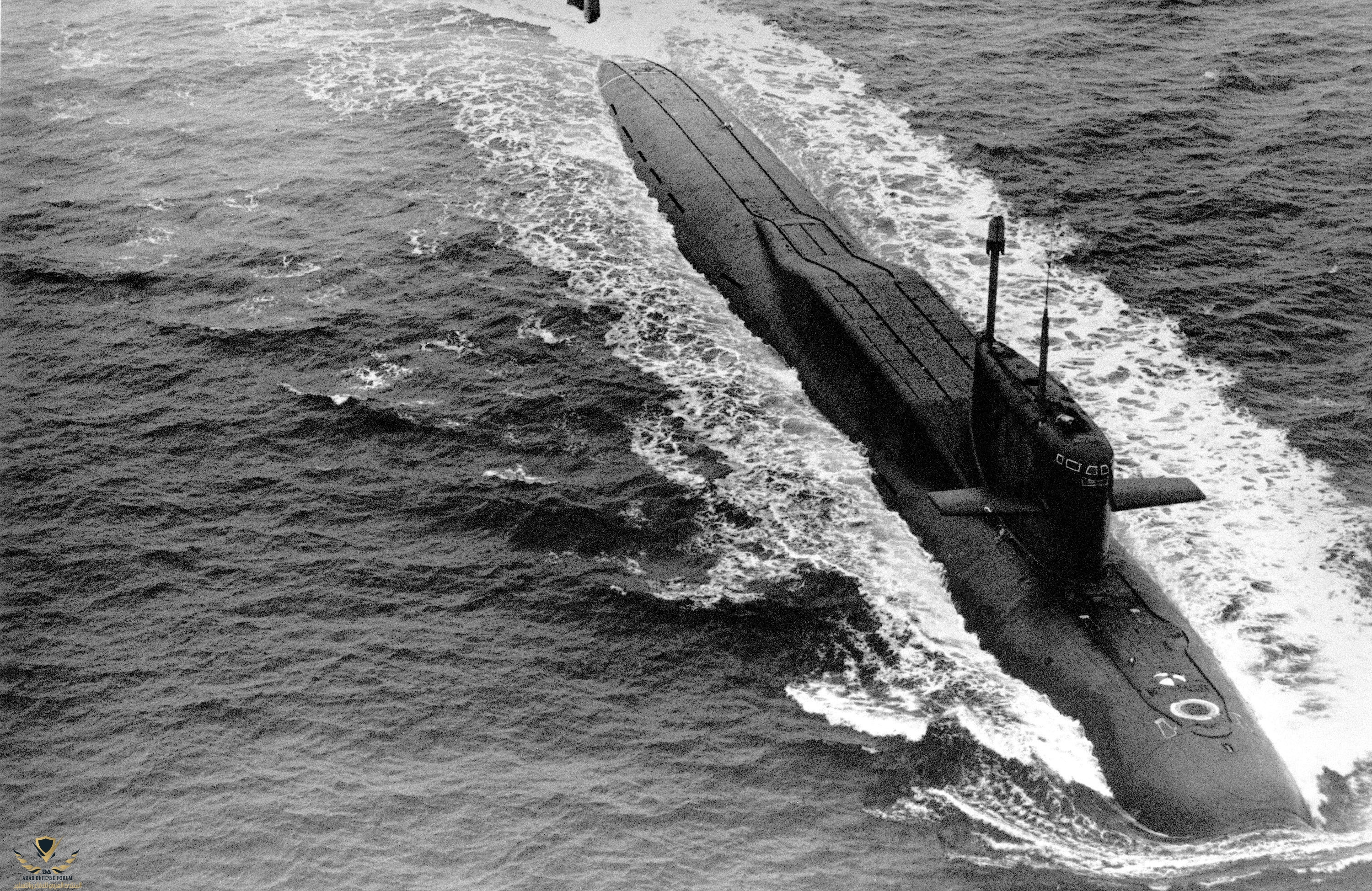

قام الاتحاد السوفيتي ببناء العديد من الغواصات النووية البالستية من مشروع يانكي بعض نماذجها كانت تحمل على متنها صاروخ Р-27У العامل بالوقود السائل.
اشتركت الغواصة السوفيتية K-219 في واحدة من أكثر حوادث الغواصات إثارة للجدل خلال الحرب الباردة وذلك في يوم الجمعة 3 أكتوبر 1986. الغواصة التي مر على خدمتها 15 عامًا في الأسطول البحري السوفيتي، كانت تقوم بدورية روتينية للردع النووي أثناء الحرب الباردة في شمال المحيط الأطلسي على بعد 1090 كيلومتر شمال شرق برمودا

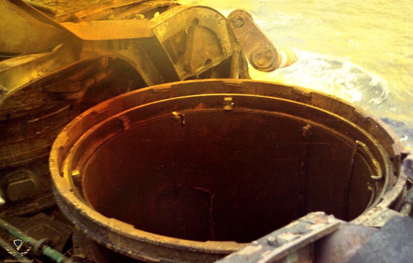

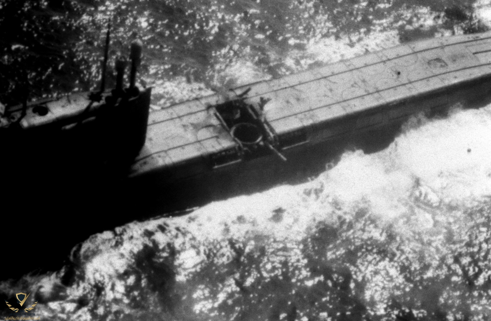

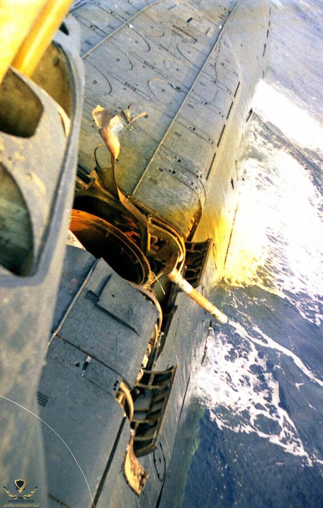

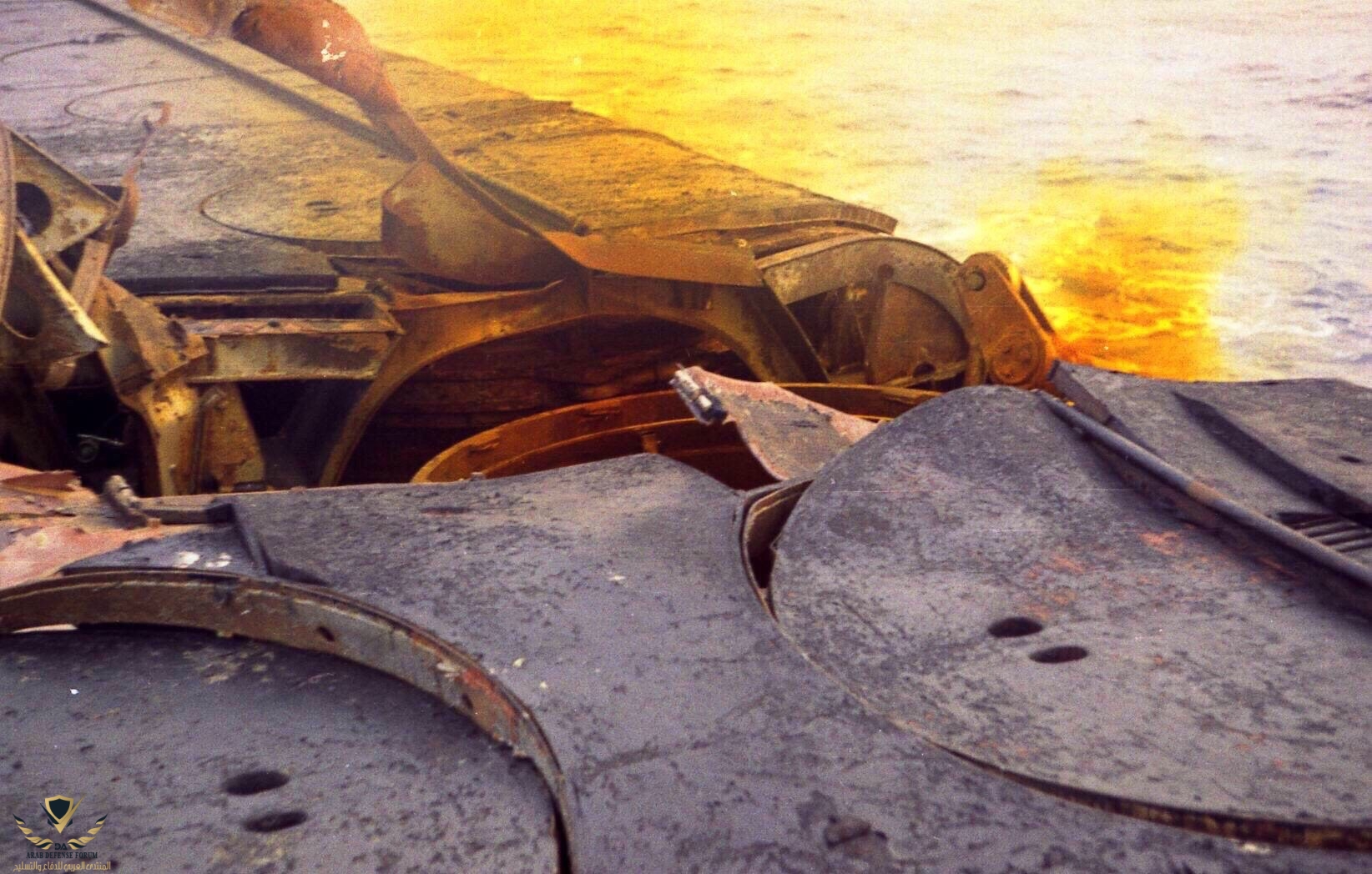

تعرضت لانفجار وحريق في أنبوب صاروخي. فأثناء دورية الغواصة، فشل الختم المغمور في غطاء فتحة صاروخ رقم №6، مما سمح لمياه البحر ذات الضغط العالي بالدخول إلى أنبوب الصاروخ وبسبب فرق الضغط تمزقت خزانات وقود الصاروخ، مما سمح للوقود السائل للصاروخ بالاختلاط والاشتعال في النهاية.
وعلى الرغم من عدم وجود إعلان رسمي، ادعى الاتحاد السوفييتي أن التسرب حدث نتج عن تصادم مع الغواصة الأمريكية يو إس إس أوغوستا. على الرغم من أن غواصة أوغستا كانت تعمل داخل المنطقة، إلا أن البحرية الأمريكية وقائد الغواصة K-219، الكابتن من الرتبة الثانية إيغور بريتانوف، نفوا حدوث تصادم.
صور للحادثة

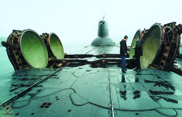

ومما يظهر أن صومعة الصواريخ لم يتغير شكلها بشكل جذري في تصاميم أجيال الغواصات

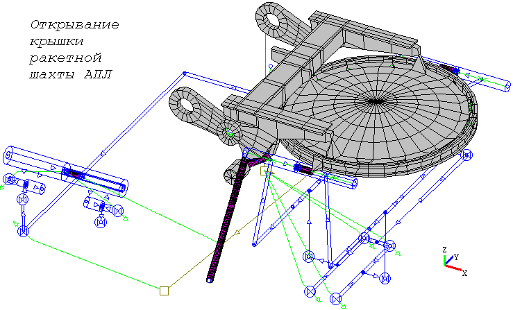

يقوم المكتب باستخدام البرنامج الروسي Zenit-95 والذي يوفير إمكانية التحليل الثابت والديناميكي والمشروط للأنظمة الميكانيكية المعقدة وغير الخطية وغير المتجانسة فيزيائيًا، والتي تخضع عناصرها لحركات كبيرة في الفضاء وتتعرض لتشوهات مرنة، فضلاً عن تغيير الهيكل خلال الفترة قيد النظر، ومن أمثلة هذه الأنظمة آلية فتح صومعة الصواريخ للغواصة.
