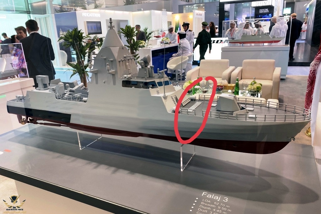

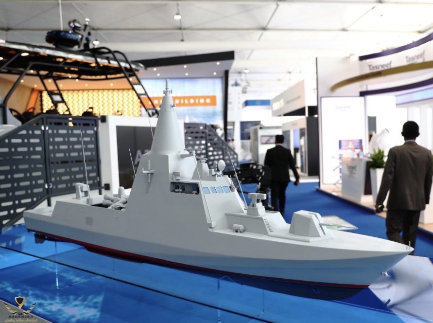

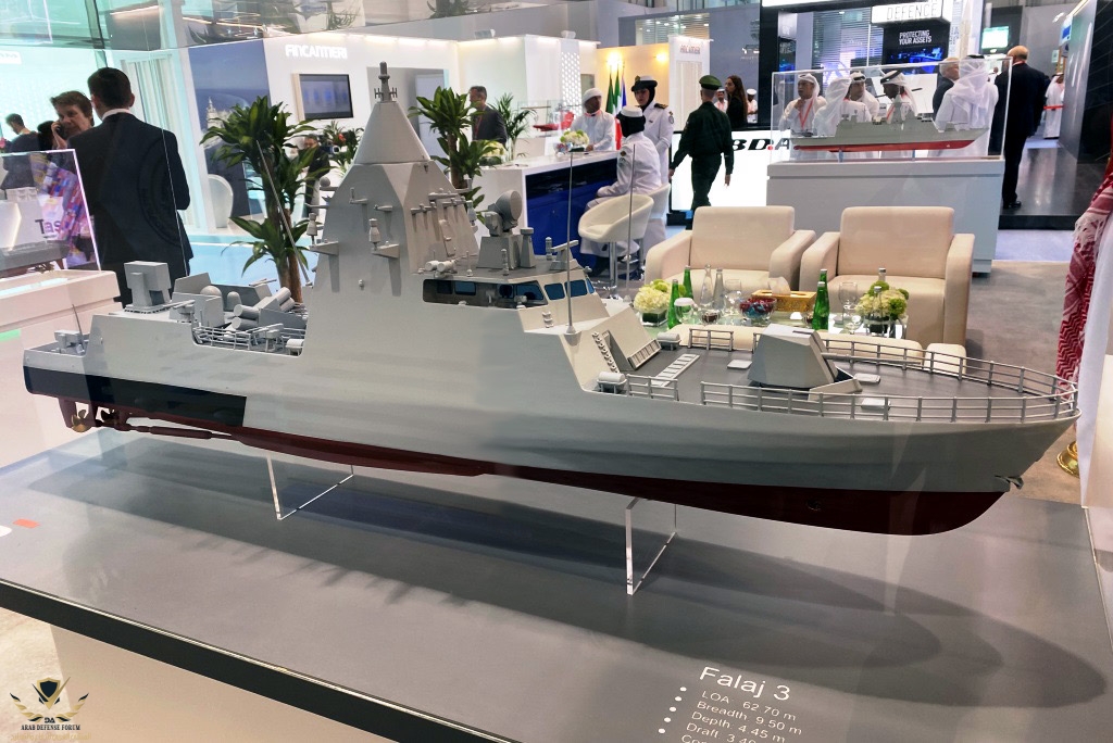

هذا التصميم Logir فالمقدمه والاخر فالخلف
يختلف عن التصميم الي تم التعديل عليه واصبحو 2 فالخلف وخلايا صواريخ عموديه في المقدمه..

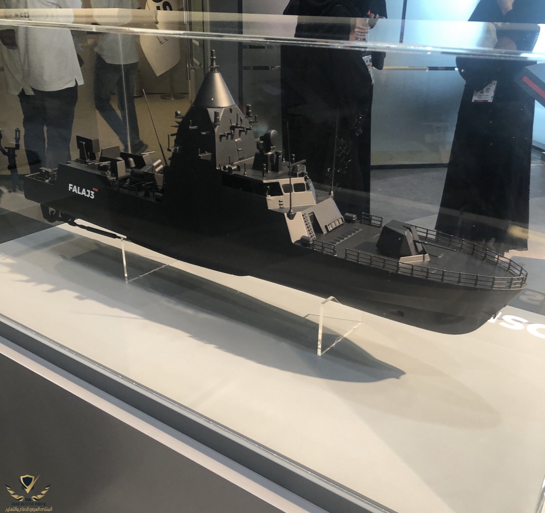

هذا التصميم الاخر ويبدو ميزة الشبحيه والخفاء واضحه ..

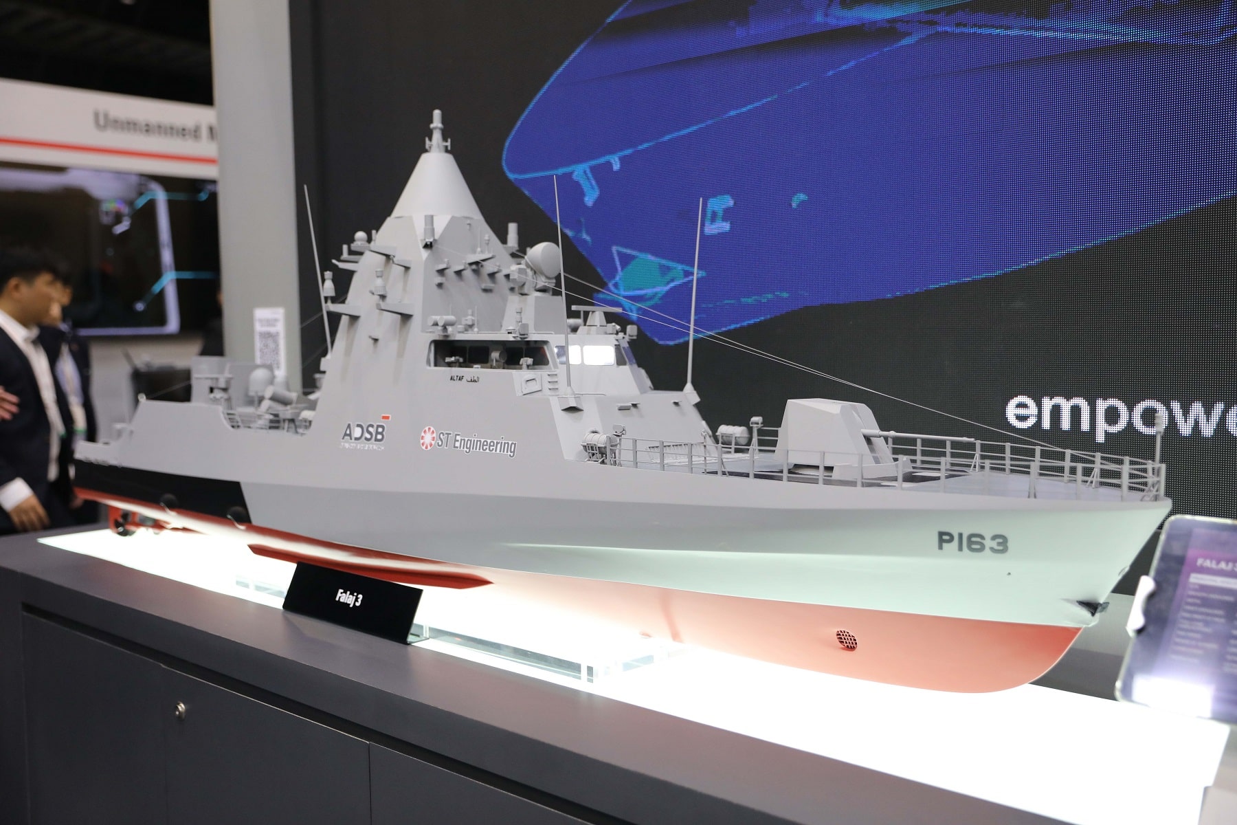

The new model of the Falaj 3 combatant OPVs that was unveiled during NAVDEX exhibition. EDR On-Line understood this being the latest design of the ships, however no additional information were released by the shipyard or the customer. Designed to have a reduced radar cross section, infrared and acoustic signatures, compared to the initial model shown during the previous 2021 edition of IDEX/NAVDEX, it features a new ship forward section which accommodates behind the 76/62 mm main gun a single row of eight vertical launchers for surface-to-air missile. EDR On-Line identified them as belonging to the MBDA VL MICA system, although no comment or confirms come from the shipyard and missile manufacturer.

اتوقع الميكا في التصميم القديم.. التصميم الحديث لايحوي مستوعبات اطلاق عمودي
اتكلم عن هذا التصميم 👇
يعني هذا التصميم الحديث.. والتصميم اللي عليه شعار EDGE وش وضعه؟
جميعها شعار الشركة ومن ضمن نماذج مختلفه تم عرضها من ضمن منتجاتهم .. لكن ربما تم اضافة التعديلات لتلبية متطلبات الزبون القوات البحريه الاماراتيه في هذا التصميم ..

انا طرى في بالي انا زيادة اعداد الlogir ووضعها في المقدمة والمؤخرة في تصميم EDGE ربما يشير لتغير اولويات البحرية الاماراتية تجاه الاخطار المستحدثة خصوصا هجمات زوارق الحرس الثوري او الزوارق المسيرة لذلك تم الاكتفاء بصواريخ دفاع جوي RIM ووضع منصتين LOGIR في المقدمة والمؤخرة لتغطية افضل والاجناب منصتين ٣٠ ملم تغطي الميمنة والميسرة يدعمها مدفع ٧٦ ملم OTO MILARA في المقدمة. كذا تقدر تحيد اي مسيرة او زورق.

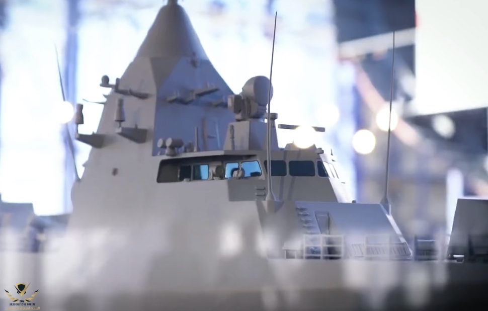

من ضمن مقطع الاحتفال ألاحظ النموذج الذي تم التوقيع عليه من قبل البحريه الاماراتيه
لايوجد منصة LOGIR فالامام

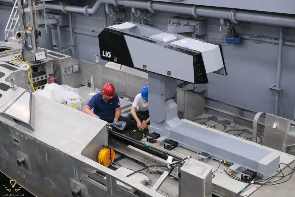

تم تطوير نظام إطلاق للصاروخ الموجه مقاس 2.75 بوصة ليتم تثبيته على السفن. حاليًا، يتم تثبيته على زورق الدورية السريع 2200 (FPB) التابع للبحرية الملكية السعودية وسفن اعتراضية من طراز HSI-32 ، ومن المقرر تثبيته على سفن الدورية البحرية من فئة Falaj 3 التابعة للبحرية الإماراتية .

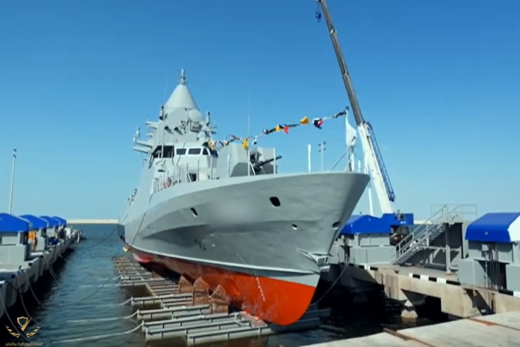

أطلقت شركة أبوظبي لبناء السفن (ADSB) أول سفينة من فئة فالاج 3 في إطار عقدها مع وزارة الدفاع الإماراتية، مما يمثل إنجازًا هامًا لتعزيز القدرات الدفاعية البحرية للدولة. أقيمت المناسبة تحت رعاية اللواء الطيار الركن الشيخ سعيد بن حمدان بن محمد آل نهيان، قائد القوات البحرية الإماراتية، وحضرها عدد من الشخصيات البارزة والمسؤولين العسكريين وقيادات من شركتي EDGE وADSB.
