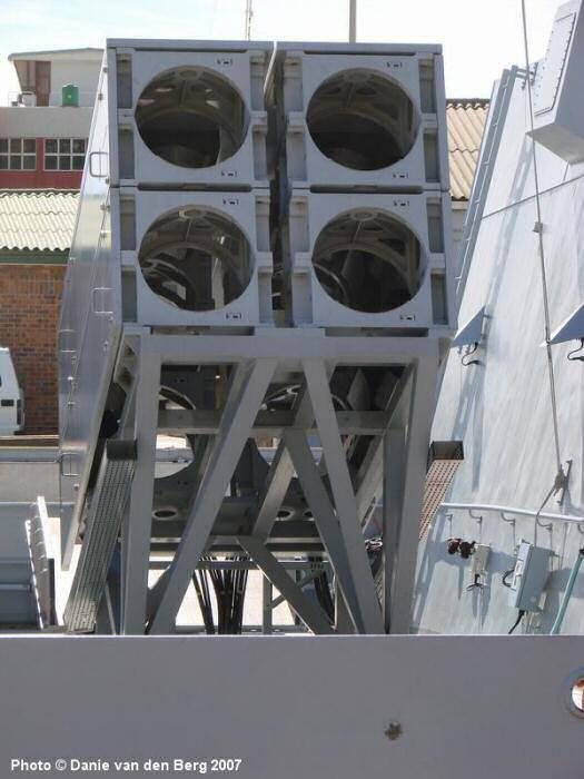

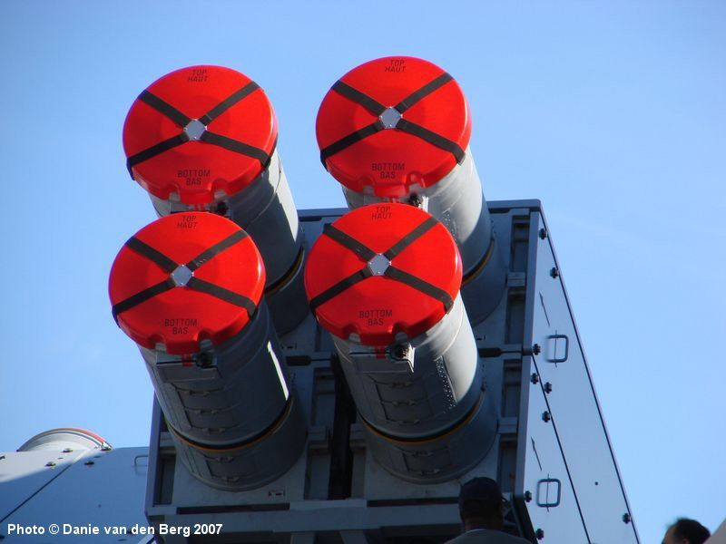

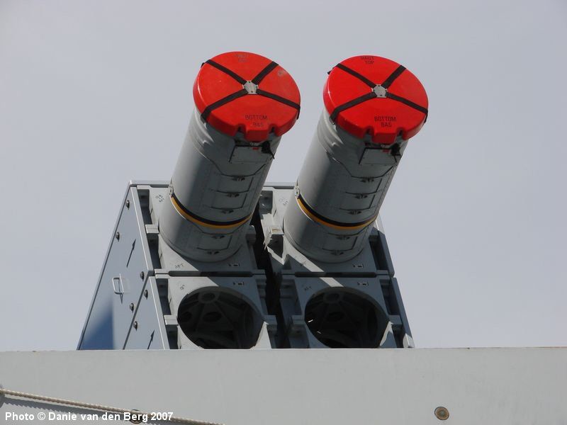

نظام صواريخ مضادة للسفن Exocet – MM40 block 2/3
قاذفان لكل قاذف 4 خلايا للاطلاق ( 8 صواريخ جاهزة للاطلاق )

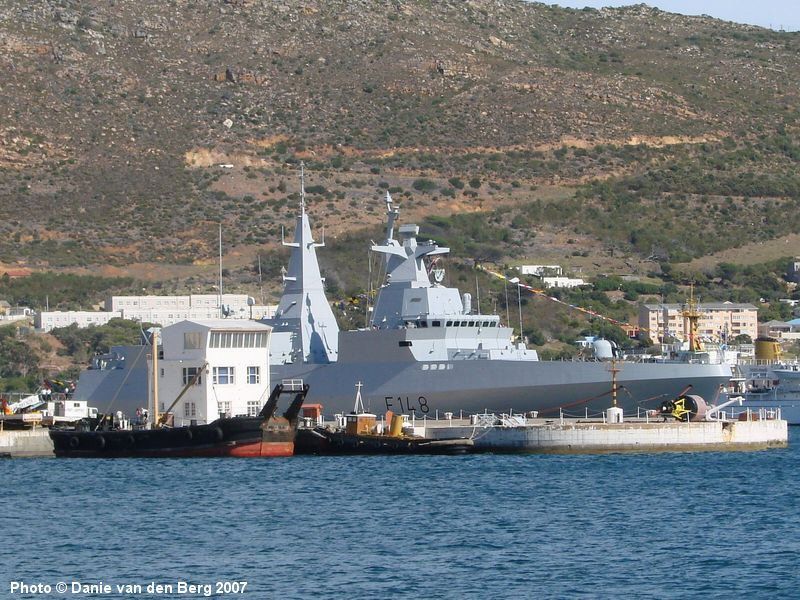

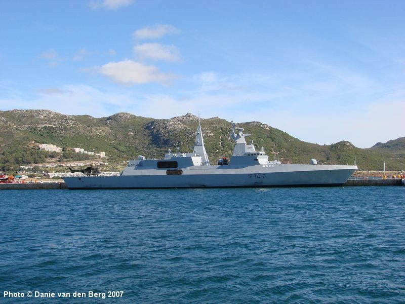

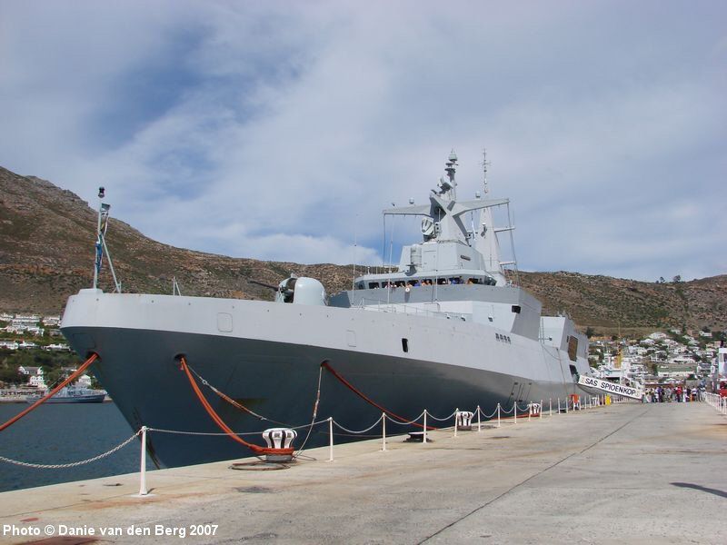

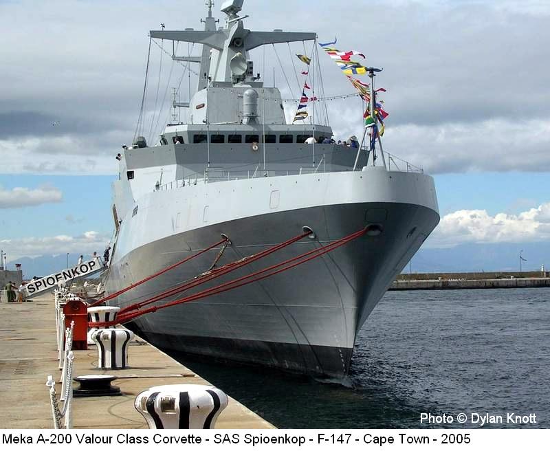

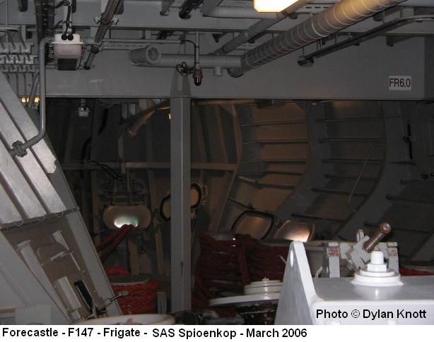

الفرقاطة MEKO A200 المسماة SAS Spioenkop - F-147

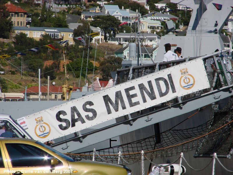

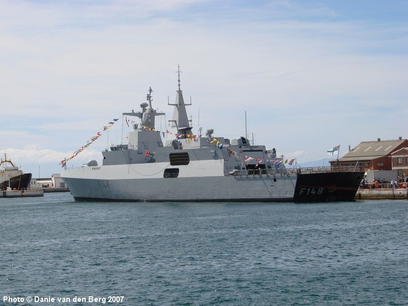

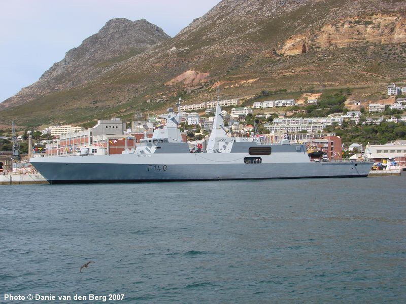

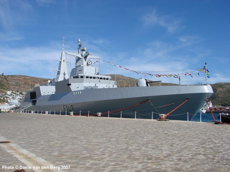

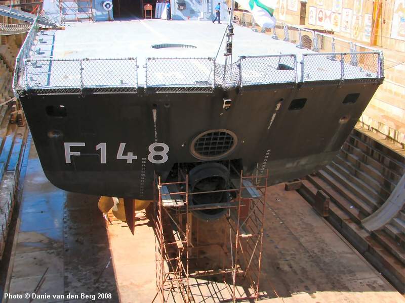

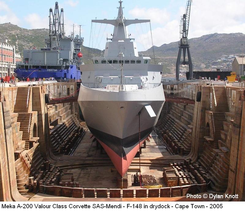

SAS Mendi - F-148
