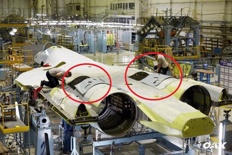

لتقديم بعض الأمثلة على الأماكن التي اختار فيها مهندسو سوخوي عدم تحقيق التخفي ، يمكننا النظر إلى مجالات مثل: استخدام السو 57 جهاز رصد و تعقب بالاشعة تحت الحمراء مكور . يتم تجنب الاشكال المكورة في الطائرات الشبحية لأنها تعكس كمية كبيرة من الموجات صوب الرادار بغض النظر عن موقعه ؛ بعبارة أخرى . يقال إن السوخوي قد خففت من هذا من خلال وضع مواد ماصة للرادار على الجزء الخلفي من مستشعر IRST المواجه للأمام ، بحيث يمكن إدارة المستشعر لخفض توقيع الرادار الأمامي للطائرة ، ولكن القيام بذلك أيضًا يعطل المستشعر ولا يزال ليس حلاً مثاليًا ( المواد الماصة للرادار في هذا النوع من السماكة يمكنها فقط امتصاص بعض إشارات الرادار الواردة). تحتوي Su-57 أيضًا على أنظمة DIRCM (ليزر مشتت للصواريخ الباحثة عن الحرارة heatseekers) مع قباب زجاجية كروية خلف وتحت قمرة القيادة والتي ستعكس بالمثل الرادار مرة أخرى إلى مصدره.

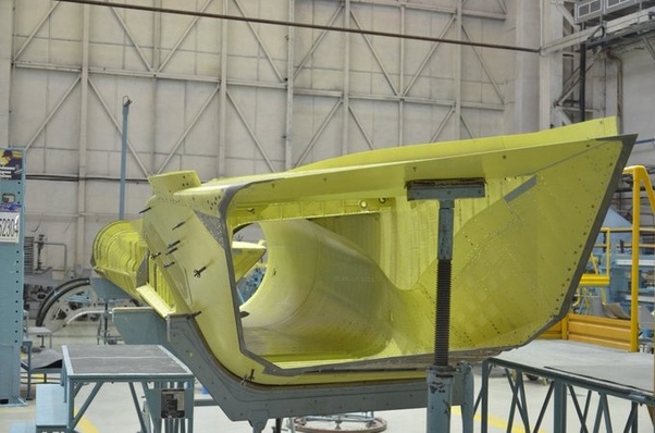

استخدام حواف متعامدة على لوحات الصيانة القابلة للفتح كاغطية التزود بالوقود و ابواب مخزن الصواريخ الخ. في المقاتلات الشبحية مثل F-22 و F-35 ، يتم تصنيع الألواح التي تشكل بدن الطائرة بحواف مسننة. وذلك لأن موجات الرادار ذات التردد المنخفض سوف "تزحف" على طول الأسطح مثل سطح الطائرة وتشتت عندما تواجه تغيرًا في الممانعة ، مع التغيرات الحادة في الممانعة (مثل حافة اللوحة المسننة) كونها مصادر جيدة للتشتت. يشع هذا التشتت في نمط عمودي إلى حد ما على الحافة ، لذلك إذا كانت هذه الحواف تعمل بشكل جانبي (من قمة الجناح إلى قمة الجناح في الاتجاه) ، فإنها ستبعثر طاقة الرادار مرة أخرى نحو الرادارات التي تطير بها الطائرة (أو بعيدًا عنها) . لا يزال Sukhoi (ومصممي الطائرات غير الشبحية) يصممون الألواح بهذه الطريقة (كما هو موضح في الصورة أدناه) لأنه بخلاف ذلك يكون من الصعب توصيل الاسطح الخارجية بالهيكل الداخلي الشبيه بالشبكة المصنوع من الألومنيوم / التيتانيوم. تحاول سوخوي تقليل التشتت باستخدام معجون للرادار / جسر كهربائي يتم إدخاله في الفجوات بين الألواح ، ولكن هذه طريقة تتطلب صيانة مكثفة (وبالتالي قد لا يتم دائمًا استعمالها / استخدامها من الناحية التشغيلية) بسبب الحاجة إلى الإزالة والتنظيف ، قم بإعادة تطبيق المعجون وعلاجه في كل مرة يتم فيها فتح هذه اللوحة ؛ وهي طريقة لا تحقق نفس المستوى من تقليل توقيع الرادار الموجود في المقاتلات الامريكية.
(Su-57 نمودج تشغيلي تحت التجميع ؛ لاحظ الحواف العمودية للألواح التي تمت إزالتها بالقرب من مقدمة فتحات المحرك).

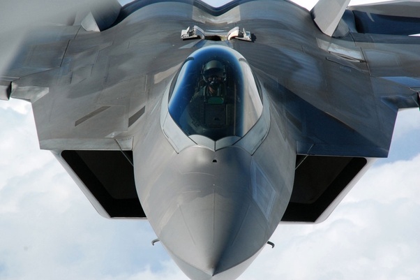

استخدام منحدرات في مداخل الهواء، والمرشحات وفتحات التهوية. عند التحليق بسرعة تفوق سرعة الصوت ، تدخل موجات الصدمة مآخذ الهواء في الطائرات ؛ كلما زادت سرعة الطيران ، زادت حدة زاوية موجات الصدمة هذه (وكلما وصلت أعمق في المدخل). يجب إبطاء موجات الصدمات هذه من اسرع من الصوت إلى سرعات تحت صوتية (جزئيًا عن طريق عكسها عن الأسطح داخل المدخل) وإلا فإنها ستدمر المحرك (في الإجهاد والاهتزاز وأداء تدفق الهواء). بالنسبة للطائرات المصممة للوصول إلى سرعات تزيد عن 2 ماخ ، قد يكون ذلك صعبًا دون الحاجة إلى تغيير شكل المداخل مع انتشار المنحدرات لاعتراض موجات الصدمة. هذه هي الطريقة التي قامت بها طائرة F-15 ، وكيف قامت بها عائلة Su-27 ، وكيف قامت Su-57 بذلك. لكن طائرات F-22 (والطائرات الشبحية الأخرى) لا تفعل ذلك ، وبدلاً من ذلك تستخدم مداخل هواء مقوسة / ثعبانية مصممة بعناية. وذلك لأن نشر المنحدرات في المآخذ يتطلب أشياء مثل المفصلات والمشغلات والحواف التي تسبب انعكاسا لموجات الرادار و بذلك سهولة رصد الطائرة، كما تمت مناقشته من قبل.
main-qimg-3334097b5d2467fd8d2cdb97a2e0f8c1
في حين أن المنحدر نفسه غير مرئي هنا ، يمكنك رؤية الأسطح المسطحة على سقف المدخل حيث يتصل المنحدر ، وكذلك السطح المسطح على الجانب الأيمن من المدخل حيث ينتشر المنحدر لأسفل على طول).

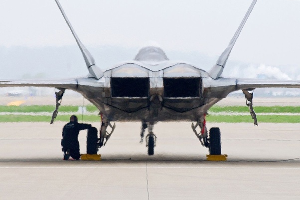

بطريقة مماثلة ، كانت مآخذ الهواء الخاصة بالطائرة SU-57 مصدر قلق للمقاتلة. على عكس المقاتلة الشبح النموذجية ، فإن SU-57 لديها شفرات مروحة مكشوفة مرئية يمكن رؤيتها عكس الطائرات الشبحية التي تملك مداخل هواء افعوانية و مقوسة حيث تخفي شفرات المحرك ، مرة أخرى ، هذا شيء يتم تجنبه عادةً لأن الشفرات الدوارة توفر سطحًا سهلًا آخر لموجات الرادار لترتد منه.
main-qimg-681d68e86d6744fec2d067bcffdd85b9-pjlq
F22
F35
SU57

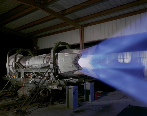

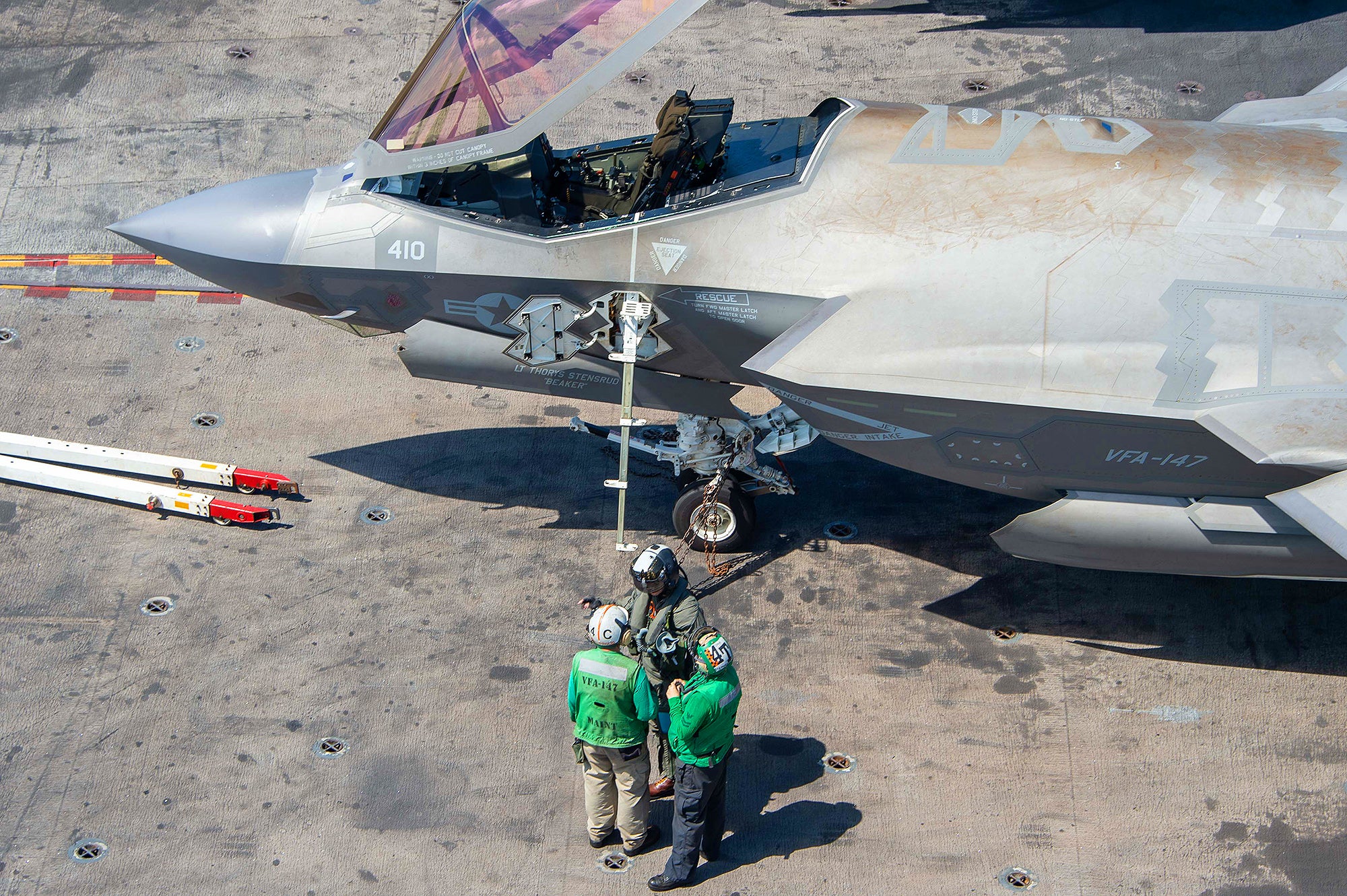

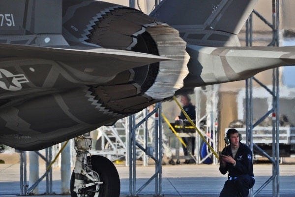

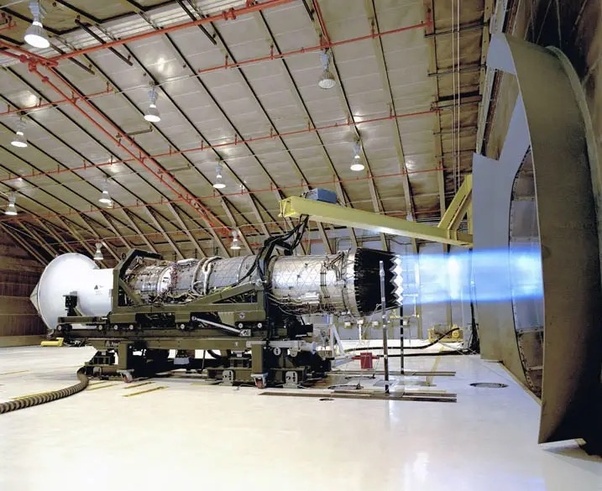

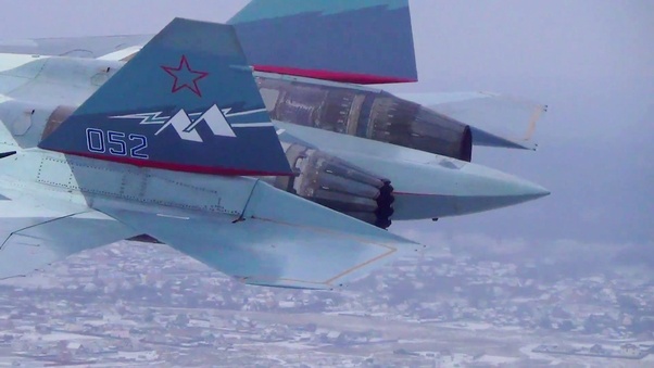

استخدام فوهات المحرك غير الخفية إلى حد ما. Su-57 في طور تلقي بتلات فوهة مسننة مماثلة للفوهة الموجودة على F-35 (والتي تعمل على عكس طاقة الرادار بعيدًا عن مكان نشأتها) ، ولكن على عكس تصميم F-35 ، الذي يتميز بأسطح مسننة إضافية على طول فوهة المحرك وحيث تتصل الفوهة بجسم الطائرة ، فإن Su-57 لها أسطح عمودية تتسبب مرة أخرى في التشتت
main-qimg-962fb5715484ddc7f8af4208468b7177
أعلاه صورة لأحد محركات Su-57 الجديدة التي يجري اختبارها ؛ أدناه عادم F-35 للمقارنة).
main-qimg-66071c2a99e35933ec7d2b63bcb4f588

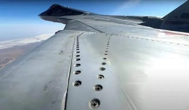

هل ترى تلك البراغي؟
main-qimg-97216cf9131ad22369737cf583c7bbd3
من المحتمل أن تكون مساومة للغاية لملفها الخفي. يتمثل أحد جوانب بناء المقاتلة الشبحية في أن أي نتوء أو مسافات بادئة يمكن أن يؤثر على انحراف الرادار أو امتصاصه. و Su-57 لديها الكثير منهم.

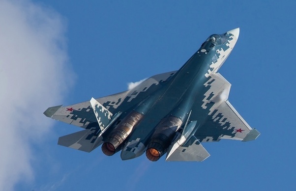

تلك المحركات؟ هم في الأساس نفس المحركات المستخدمة في Su-35 ، مقاتلة من الجيل الرابع. يرتبط جزء كبير من تسمية طائرة مقاتلة "الجيل الخامس" بتصميم محركها. تم تصميم محركات الجيل الخامس بطريقة تقلل إشارات الأشعة تحت الحمراء بالإضافة إلى تشتيت موجات الرادار. لم يتم تصميم محركات Su-35 ، Izdeliye 117s ، بطريقة تؤدي أيًا من هاتين الوظيفتين. مما يعني أن جوانبها وخلفها سيكون لها مقطع عرضي رادار كبير جدًا وتوقيع الأشعة تحت الحمراء شديد الضخامة.

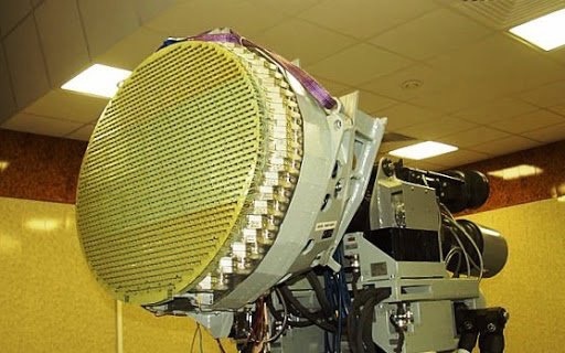

رادار AESA؟ ليس جاهز لوقت الذروة. إنه أكبر من أنف الطائرة ، مما يحد من قدرتها على المسح النشط.

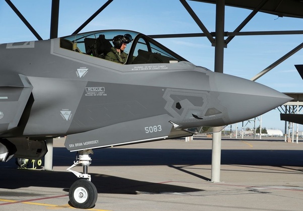

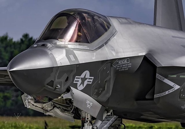

هل ترى أي نتوءات؟ ماذا عن أي مسامير أو مسامير؟ لا.

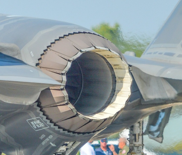

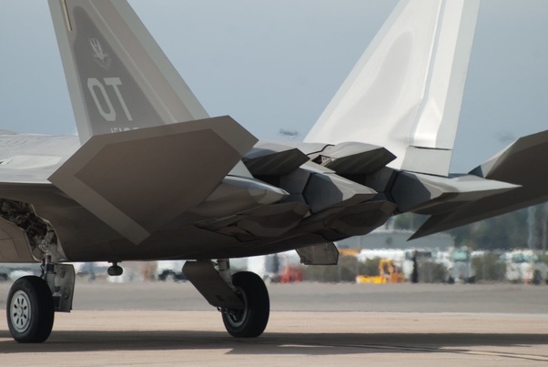

ماذا عن المحركات؟
main-qimg-583706e31be524457f43702070648760
main-qimg-7022c7796429471ef465a497f9fe49d1-lq
main-qimg-dd9c88be902724bd026314f1a6809905
main-qimg-eef1737293b5d71a206e254b15df05ed

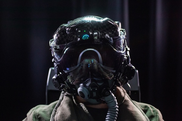

هذا ما تبدو عليه محركات الجيل الخامس. ماذا عن situational awareness واندماج المستشعرات؟ إليكم ما يرتديه طيارو Su-57

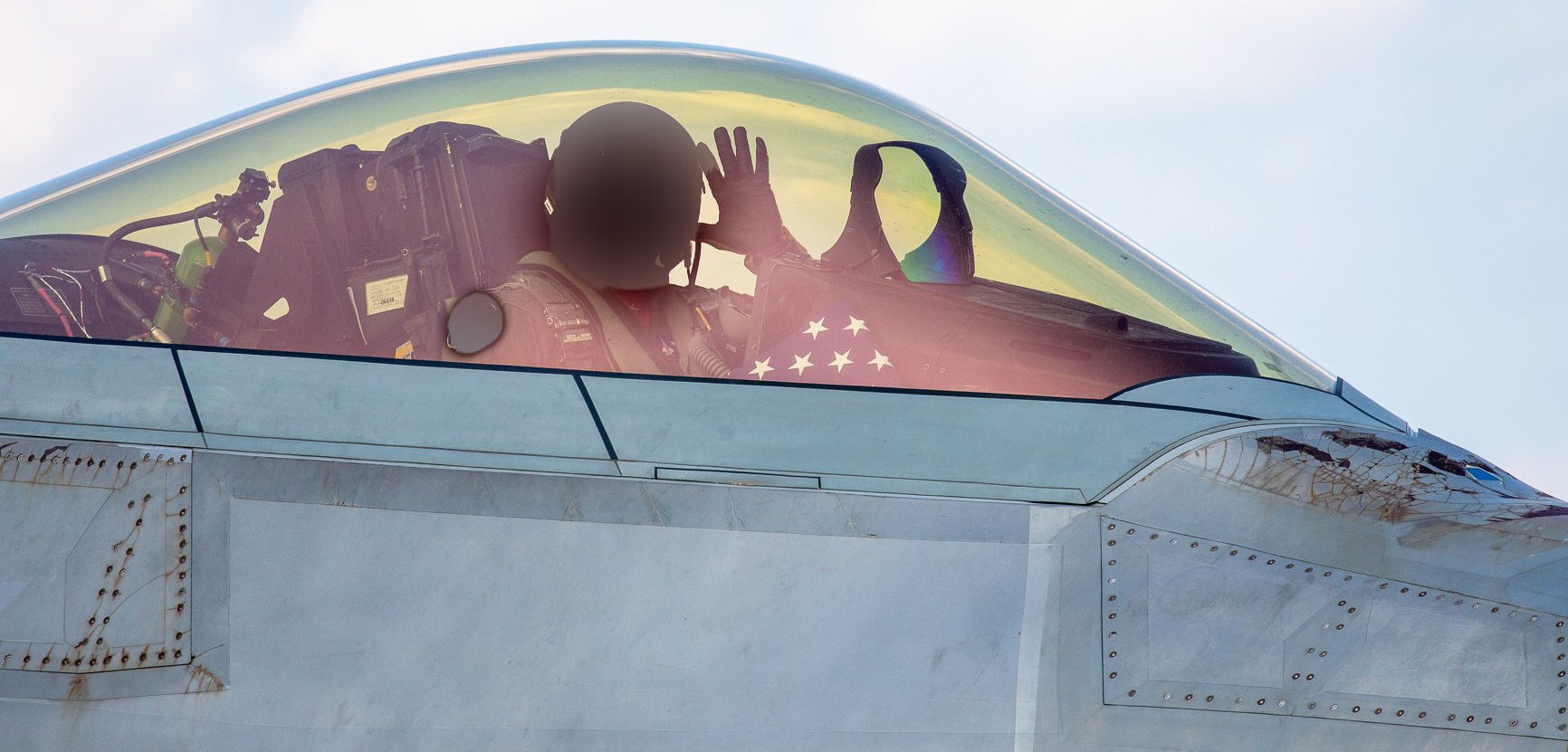

تشتهر F-22 و F-35 بقدرتهما على الاستهداف وإطلاق النار بعيدًا عن مجال الرؤية ، ويرجع ذلك في جزء كبير منه إلى قدرتهما على النظر من خلال الطائرة بسبب قدرات الواقع المعزز augmented reality المدمجة في خوذهم. ومن هنا جاء التصميم والشكل غير التقليديين. هل ترى ذلك في Su-57؟ لا.

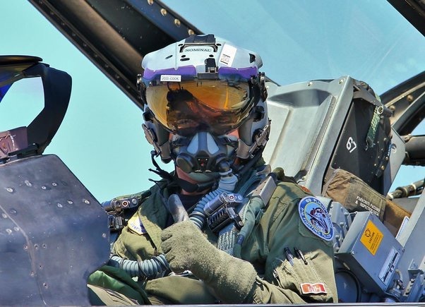

لاحظ هذه؟ إنها مرايا الرؤية الخلفية. تعرف ما هي الطائرات التي لا تحتوي عليها؟ F-35 و F-22. لماذا؟ لأنهم لا يحتاجونهم. وعيهم الظرفي situational awareness هو أن لديهم رؤية 360 درجة لطائراتهم في جميع الأوقات. الحق في شاشاتهم المثبتة على خوذة. هذه هدية أخرى منبهة أن وعي Su-57 بالحالة ليس متقدمًا أو قادرًا مثل F-35 أو F-22.عدم قدرة روسيا على الاستفادة منها بشكل صحيح. لم تثبت روسيا أنها تفهم تكتيكات المقاتلات الشبح. المقاتلات الشبحية مفيدة فقط إذا كنت تعرف كيف تعمل. مسارات الطيران ، والتخطيط قبل الرحلة ، والتشكيلات ، وفهم كيفية توجيه الطائرة على نهج الامتصاص أو تشتيت موجات الرادار بشكل أفضل ، كل هذا مهم. يعتقد الناس أن المقاتلات الشبحية غير مرئية للرادار. هذا غير صحيح. إنها مرئية تمامًا ، خاصة على الأطوال الموجية منخفضة النطاق. الجزء الصعب هو استهدافهم وإطلاق النار عليهم. الكثير من ذلك يتعلق بالطريقة التي يطير بها الطيار. إن فهم كيفية استخدام مقاتلة شبحية يثبت ما إذا كان المرء ناجحًا أم لا. ولم تثبت روسيا أنها تفهم ضرورات وتعقيدات تصميم الطائرات الشبحية ، لذا يمكنك أن تفهم ما إذا كنت متشككًا في أنها ستتمكن حتى من استخدام مقاتلة من الجيل الخامس جيدة التصميم ، والتي لا أعتقد أن Su -57 هي. مع كل ما قيل ، قد تكون Su-57 طائرة مقاتلة قادرة للغاية ... إذا تم تصنيفها واستخدامها كطائرة مقاتلة من الجيل 4.5+. أعتقد أنها أقرب إلى يوروفايتر تايفون ، التي تتميز أيضًا ببعض خصائص التخفي ، منها إلى إف 22 أو إف 35. أنا متشكك جدًا في قدرتها على البقاء إذا صمدت ضد مقاتلة من الجيل الخامس مجربة ومثبتة. أعتقد أن الطائرة F-35 أو F-22 ستأكلها على الغداء قبل أن تعرف Su-57 حتى أنه تم تقديمها على الطبق.

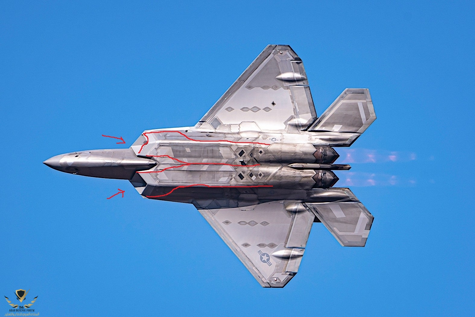

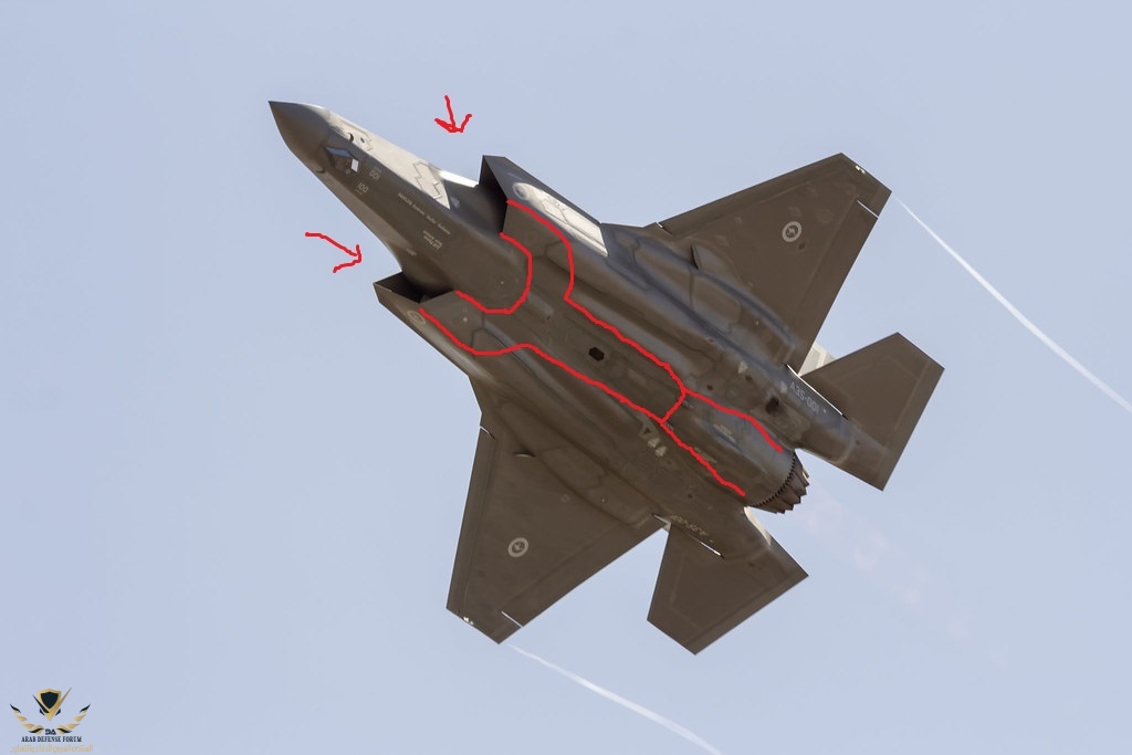

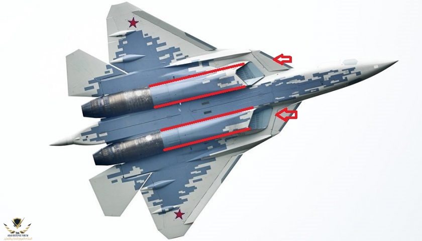

مشاهدة المرفق 613252
F22
مشاهدة المرفق 613253
F35
مشاهدة المرفق 613254
SU57

هل ترى تلك البراغي؟
F22
F35
SU57

هل ترى تلك البراغي؟

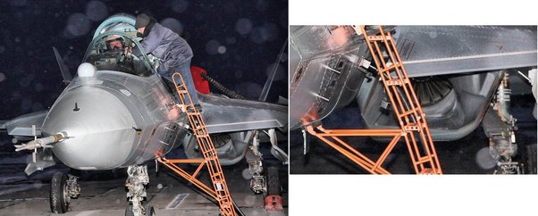

أذا دعنا نناقش ما هو متاح حاليا لحين اصدار 2025 مع اني اشك انها ستكون جاهزة بذلك الوقت كما عودنا الروس من تأخر في المواعيد و لنا في t-14 خير مثال

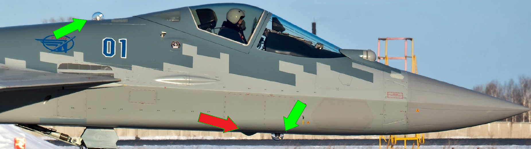

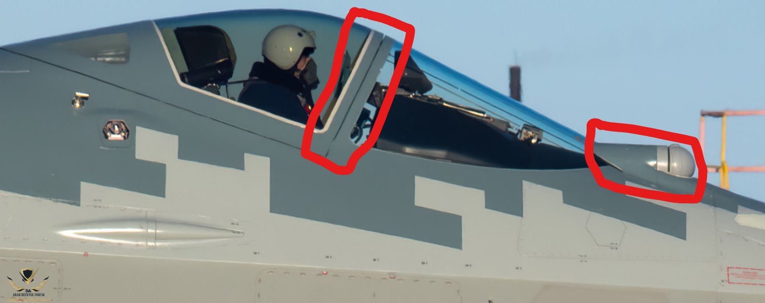

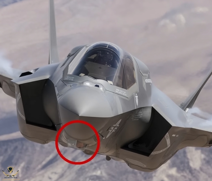

على أي اول عيب هنا في الصورة التي أرفقتها هو نفسه في النسختين بروز واضحا جدا و هو قبة IRST بروزها هذا بالاضافة إلى شكلها المنحني يجعل منها عيبا قاتلا حتى منافستها الصينية التي تتفوق تكنلوجيا و تصميما تجاوزته

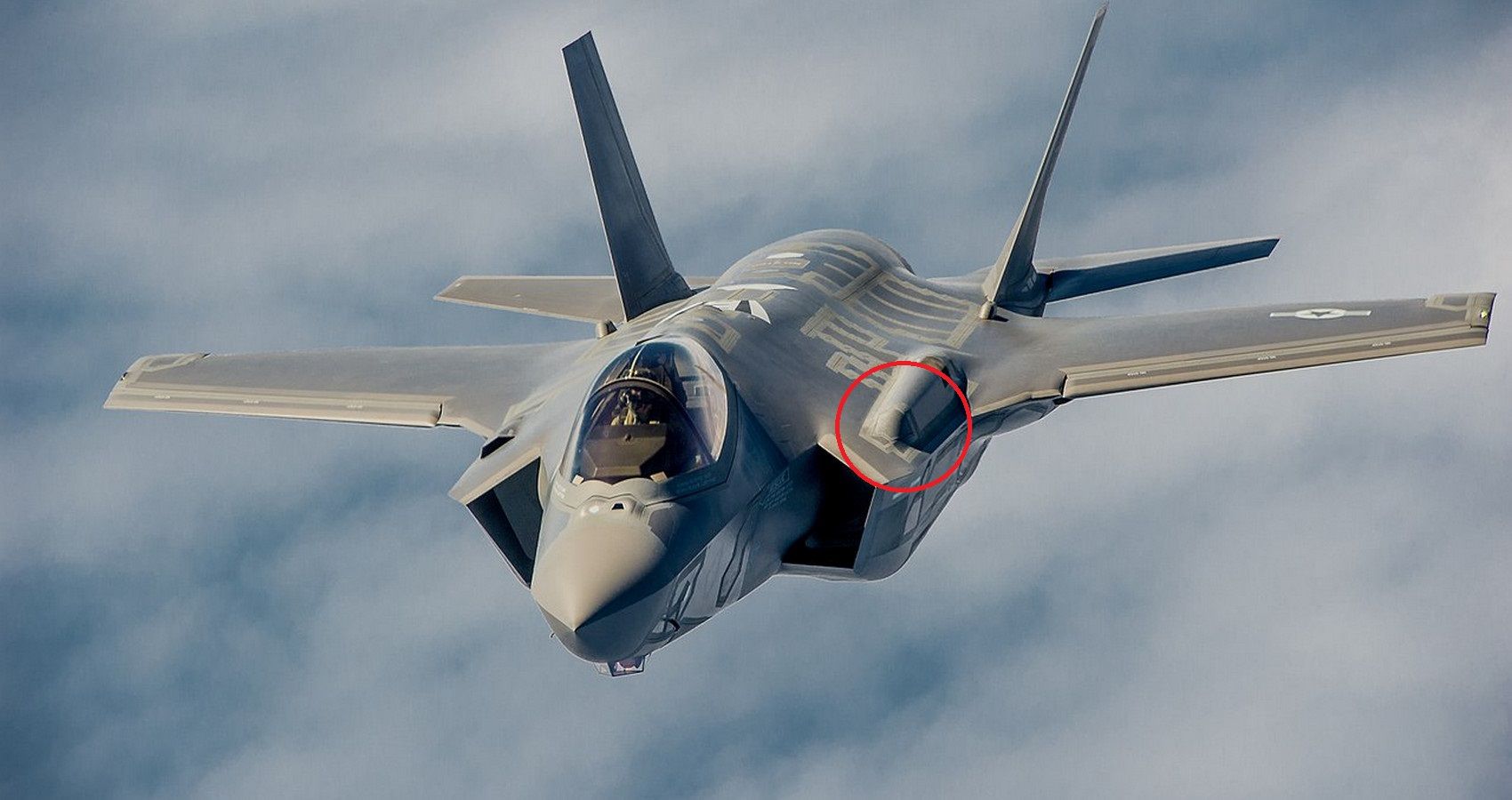

مقاتلات مثل J20 و F22 تخلت عنه بينما تم ادماجه بشكل عبقري في F35 تحت البدن و بتصميم دقيق يعزز من تشتيته للموجاندت الرادارية هذا طبعا دون الحديث عن الفرق الواضح في قدرات كل واحد
النقطة الثانية التي يمكن ملاحظتها من الصوريتين هي وجود العمود الحديد الذي يدعم الفبة الزجاجية للمقاتلة و زاوية مليلانه و هو كذلك أحد الأمور التي تعزز من RCS المقاتلة
الأسوء هنا هو أن su57 ما زالت تحتفظ بنفس تصميم مداخل الهواء المكشوف للغاية
و ننهي النقاش بالارقام التي تهدف لها sukhoi في تقرير تم نشره من طرف الروس مفسهم يدعون مقطعا راداريا بمعدل بين 1 و 0.1 m2
اذا لم يعجبك الأمر ناقش الروس في ذلك
مشاهدة المرفق 613270

لماذا القبة الزجاجية الضخمة لمقاتلة F-35 لا ترفع البصمة الرادارية بينما IRST سيرفع البصمة الرادارية ؟؟؟ هذا اسمه نفاق
وبالمناسبة يمكن فتح و غلق IRIST حسب الحاجة وفيه غطاء مغطى بطبقة RAM
على عكس EOTS المكشوف
كيف العمود على القمرة سيرفع البصمة الرادارية بينما هو جزء مثله مثل باقي المقاتلة مغطى بطبقة RAM وأصلا في حالة اصطدام موجات الرادار به ستنعكس
بفضل تصميم القمرة
اجدها حجة غبية
الى جانب أن F-35 ليس لديها FLAT EXHAUST مثل الموجودة على F-22 يرفع من البصمة الرادارية
مشاهدة المرفق 613248
F22
F35
SU57
هل ترى تلك البراغي؟
main-qimg-bbad1c06a7601fdb40d42afa8ff8cc77
ماذا عن المحركات؟

الان اف ٣٥
main-qimg-e79fb2d65c02539e6e4963d900e93994
main-qimg-c4a784d1c1259be4c7d0ccc8f68b47f6
بالحديث عن ذلك ، تذكر هذه الصورة؟
main-qimg-c0367cbcc738883cd36fd6ff0ff98d33
انظر مرة اخرى
main-qimg-926fac076a672c72f6c89133a0550c02
